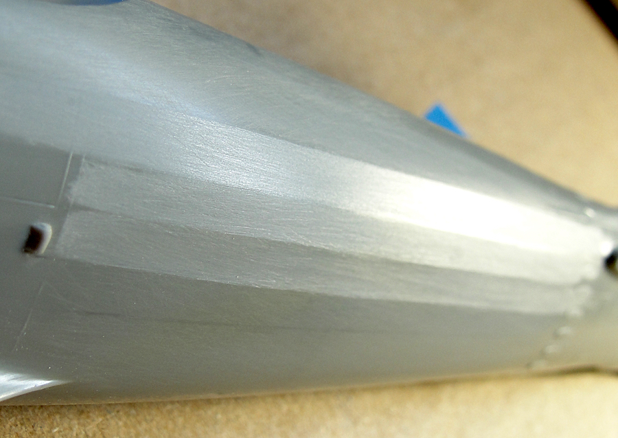

Pour l'entoilage, peut-etre pourrais-tu passer le surfacer avant de poncer entre les nervures jusqu'à apparition de celles-ci... ?
Re: Bernard 20 C1...pour commencer
Le ponçage entre nervures m'a pas convaincu. Ca fait un effet trop détendu. Là on a vraiment l'impression d'une baleine de parapluie, qui pointe d'une toile très tendue et plane.

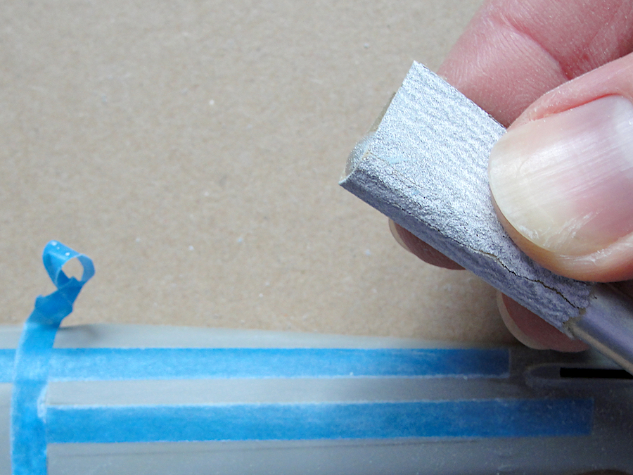

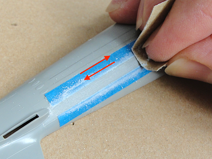

moi a écrit :Là on a vraiment l'impression d'une baleine de parapluie, qui pointe d'une toile très tendue et plane.
C'est justement ce que ça devrai faire.....petit rappel d'un petit truc qui marche bien et anti cagades* :
( * puis la journée 100% cagades est déjà derrière toi, normalement )
Et bonne année 2020 en passant. :)

moi a écrit :ouais... mais chez moi, j'y arrive pô. :cry:
Les ondes font 1.5mm de large, 8mm de long. Je suis pas arrivé à faire des ondes bien parallèles, et surtout une crête suffisamment fine pour être réaliste.
en traçant les lignes des arêtes avant, les bandelettes de "scotch" ont juste à les suivre pour rester parallèles
Mais je vais bien finir par faire quelque chose de potable. vu ta pugnacité quand ça résiste....aucun doute là dessus :)
Y'a aussi un plan B: de fines bandelettes d'alu adhésif pour marquer les crêtes ( si c'est pas droit, on vire et en met une autre ), le tout couvert du même alu; en pressant doucement, ça forme creux et arrêtes de manière convaincantes aussi.
Assez clair mon baratin ?
