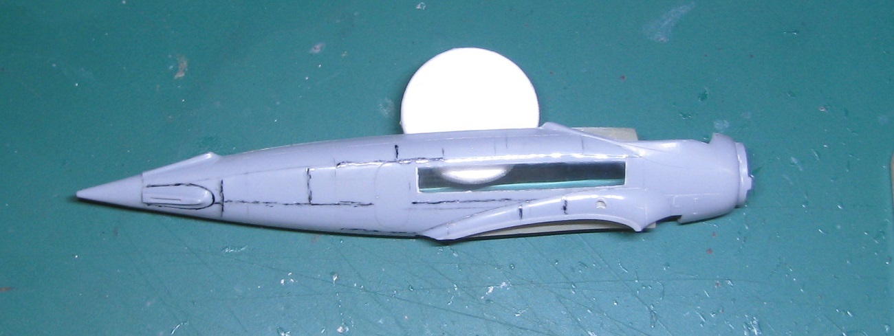

@Saiun: si ton plastique est bien transparent au départ, il n'y a pas de raison qu'il ne le reste pas:
J'ai volontairement laissé un peu de polish près de la porte, sinon on ne voit presque pas.
Lors du ponçage, il faut passer de temps en temps une pointe à graver dans les lignes avoisinantes car la gravure est fine et peu profonde et risque de disparaître. (début de disparition corrigé sur l'autre demi-fuselage.....)

Bonjour, j'ai déjà parlé de "soucis" au niveau de la gravure de certaines lignes du fuselage.
La cause est que le fabricant a suivi le plan qui est celui du proto et pas les photos (rares, je le concède) des quelques avions de série, la différence de teinte de certains panneaux les met en évidence:
Donc, dans un premier temps:
Je commence par boucher à la cyano (les traits noirs au feutre pour visualiser) les lignes inexistantes.
Au tour du raccord de la profondeur, il y avait des petites plaques en relief.
Sova-M donne des décalques figurant les bandes noires.

Bonjour, et oui Jean-Luc, malgré la doc très très rare, on peut toujours reprendre ou ajouter une bricole.
My old friend Jean Barby m'a fait, très rapidement, des masques pour les hublots :merci: :merci: :merci:
La nouvelle gravure est quasiment finie, seules manquent les lignes perpendiculaires à l'axe de l'avion qui seront
reprises une fois le fuselage collé.
Entre les anciennes bouchées, les nouvelles gravées et les plantages/bouchages, c'est un peu le b......l.
Un coup d'apprêt sera utile.
Trop rares sont les photos où on peut glaner quelques détails, d'arrière en avant:
- trous de levage (traction)
- drains (apparemment qu'à droite)
- détails des charnières et de la poignée sur la porte du compartiment
- petite grille devant le pare-brise
- trou uniquement à droite et entre cet anneau et le reste du fuselage, il y a une nette séparation.

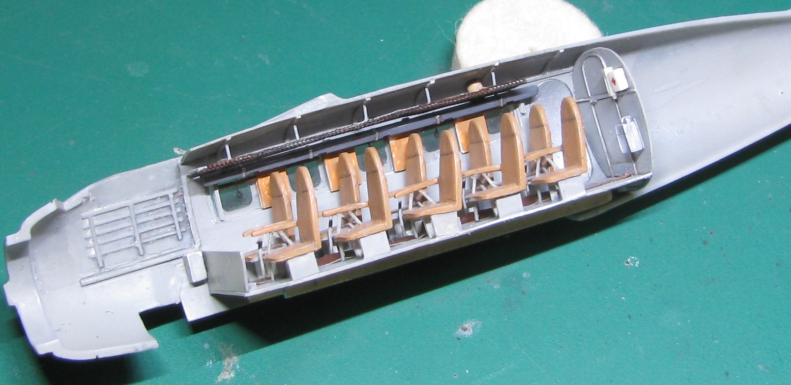

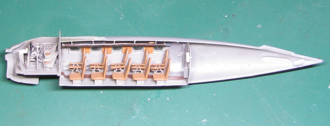

L'aménagement de la cabine est fini, prochaine étape le cockpit. à+.
Messages : 24393
Re: Ga-43 Clark SOVA-M 1/72 Merci Jean !!!!
Salut Alain
Dire que presque rien de tout ça restera visible, c'est bien dommage. Heureusement qu'il reste les photos.

Franchement, nous sommes tous pareils, que reste-t-il de visible dans nos maquettes une fois qu'elles sont fermées ?
Joli boulot. :x

C’est assez Suisse comme intérieur propre et confortable.
J’adore le carton à chapeau dans le panier qu’on pourra peut être voir par la porte ouverte et le clin d’œil avec la croix rouge sur la pharmacie :frime1:

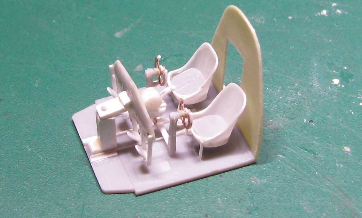

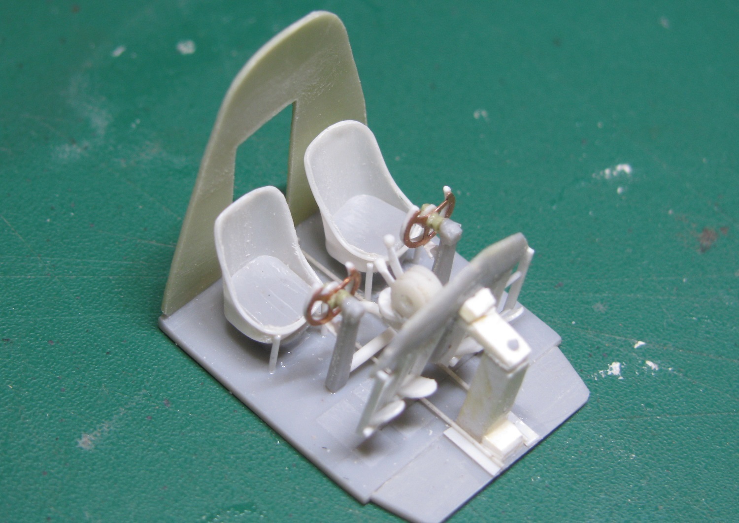

Salut :

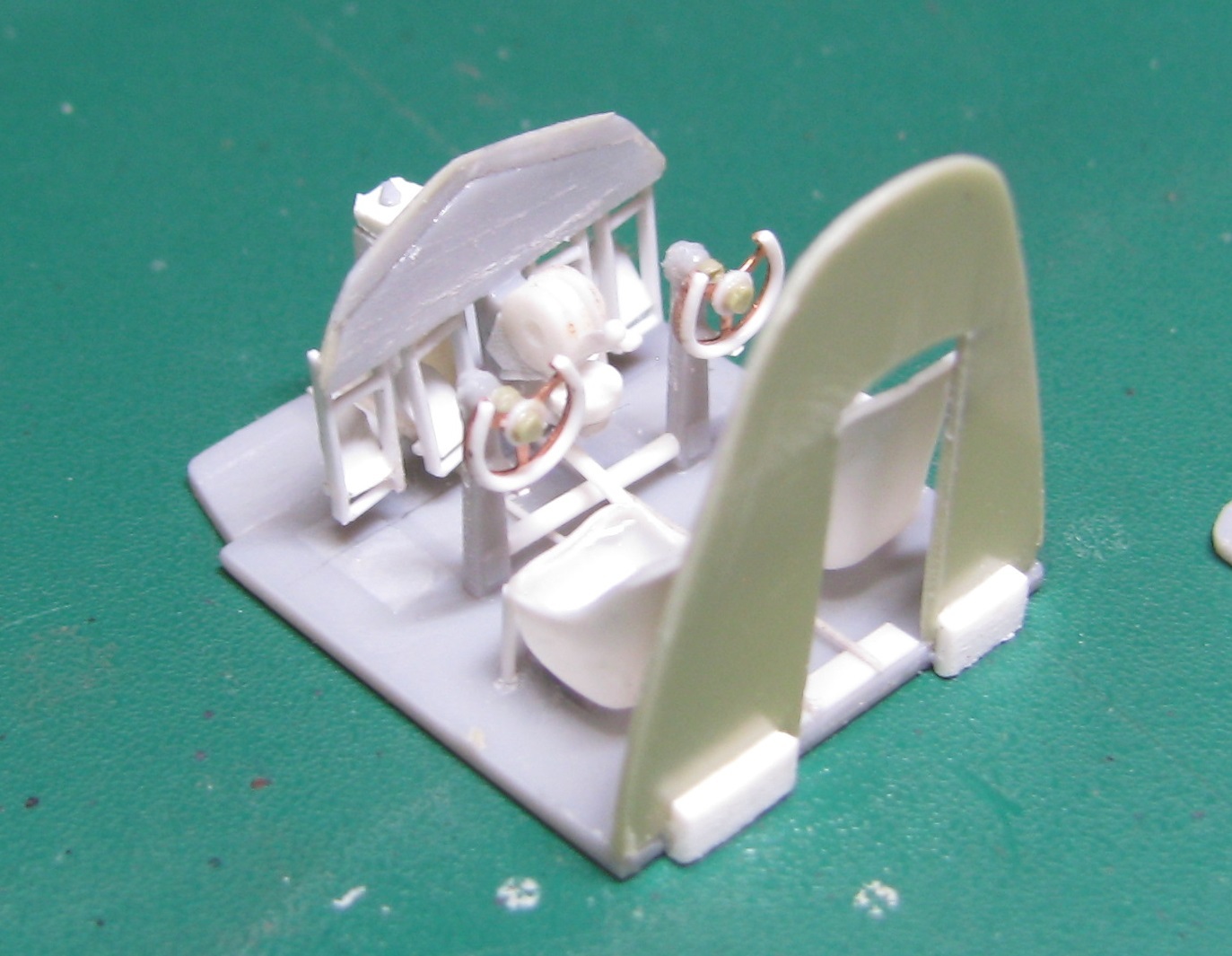

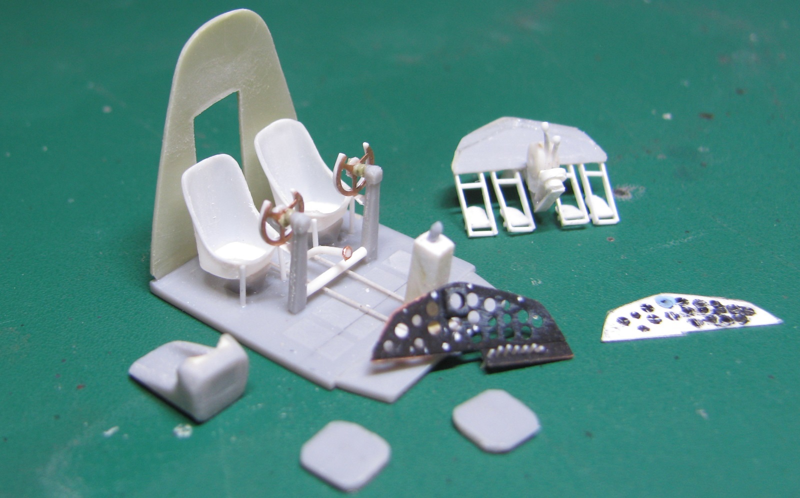

En premier la cloison verticale arrière est refaite dans du 0,4 avec une ouverture pour le passage des pilotes.
Les sièges ont des bords trop épais, un seul est un peu modifié puis sert à thermoformer dans de la carte de 0,25
Les bords sont faits avec du rond Plastruct de 0,3.
L'arrière du tableau de bord est agrandi à la taille de celui en photodec.
De la carte de 0,13 y est placée temporairement derrière afin d'avoir, après pschitt de noir les instruments.
ça a un peu bavé mais cela ne se verra pas. Gravure des aiguilles, etc.
J'avais oublié que le 72° était petit, la majorité des instruments font moins de 1 mm.
Supports des palonniers refaits en 0,5 X 0,25, puis ajout des pédales.
Bloc manettes, compas, basta cosi !
Plutôt que refaire totalement les volants, je me suis contenté de compléter ceux du kit.
J'ai eu de la peine pour les pilotes et leur ai prévu un petit coussin.
Petit bricolage pour fixer le tableau de bord sur le plancher plutôt que sur une moitié de fuselage.
Ainsi, il est d'équerre dans tous les axes et son collage plus sûr.

Toujours un petit régal ce post. :x
Messages : 24393
Re: Ga-43 Clark SOVA-M 1/72 Le cockpit
Salut Alain
Tu t'en sors très bien aussi au 1/72° !
baffozac
Messages : 2657
