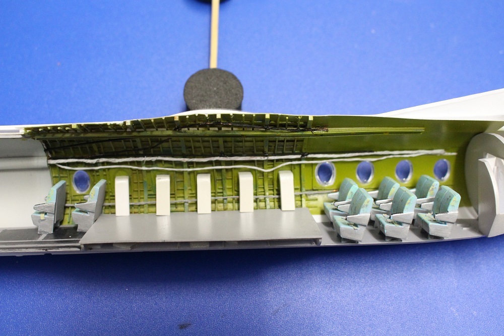

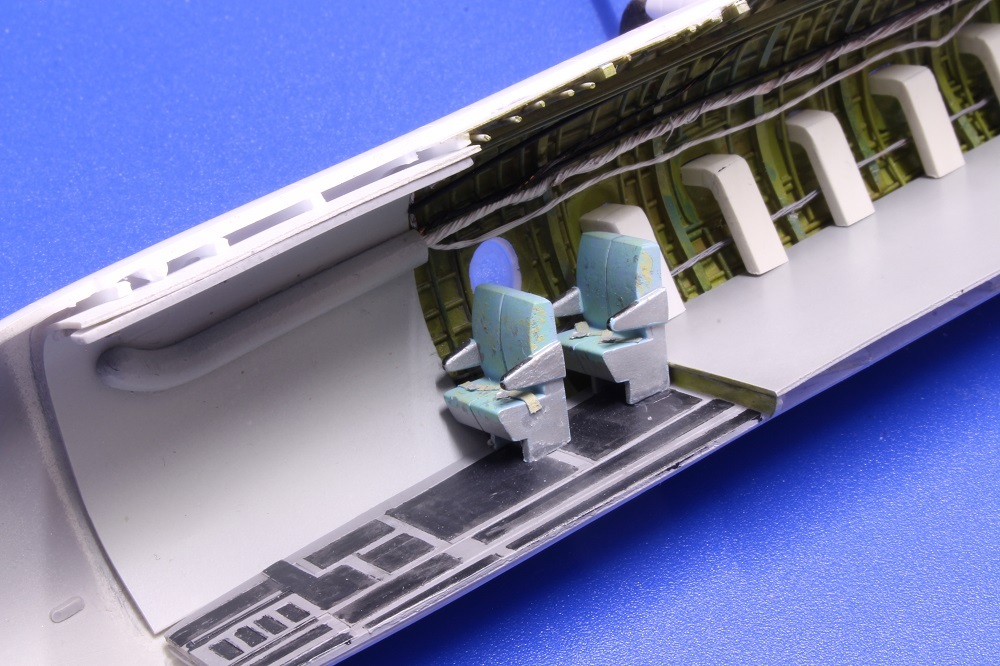

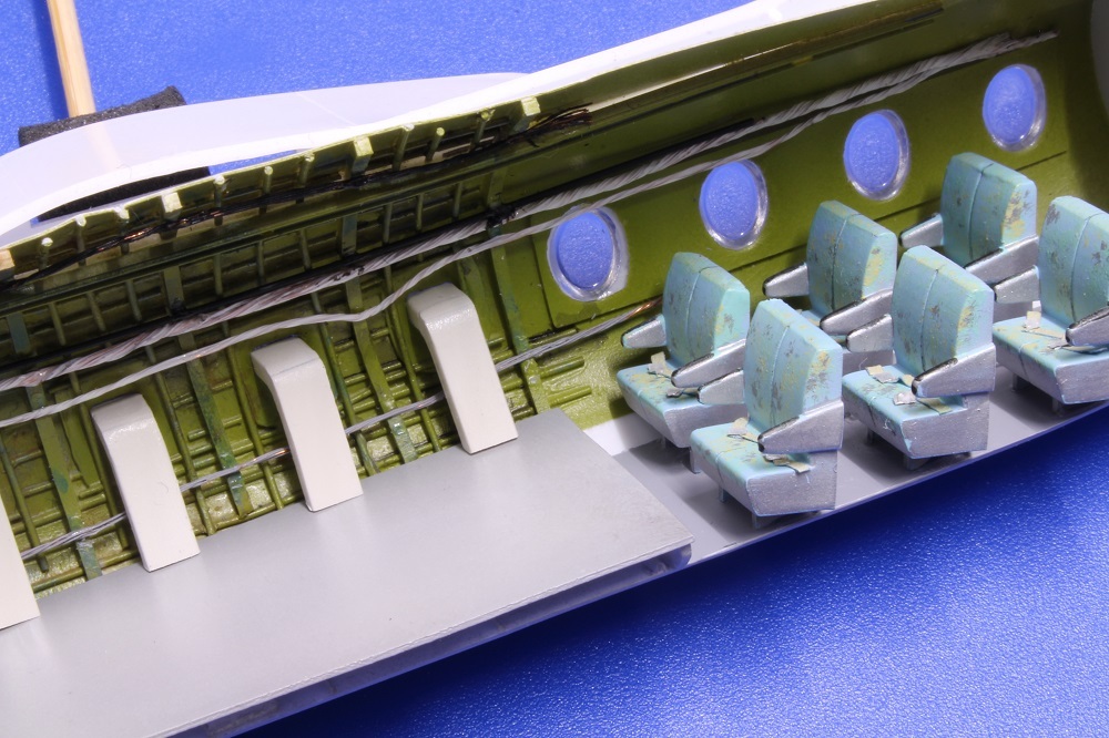

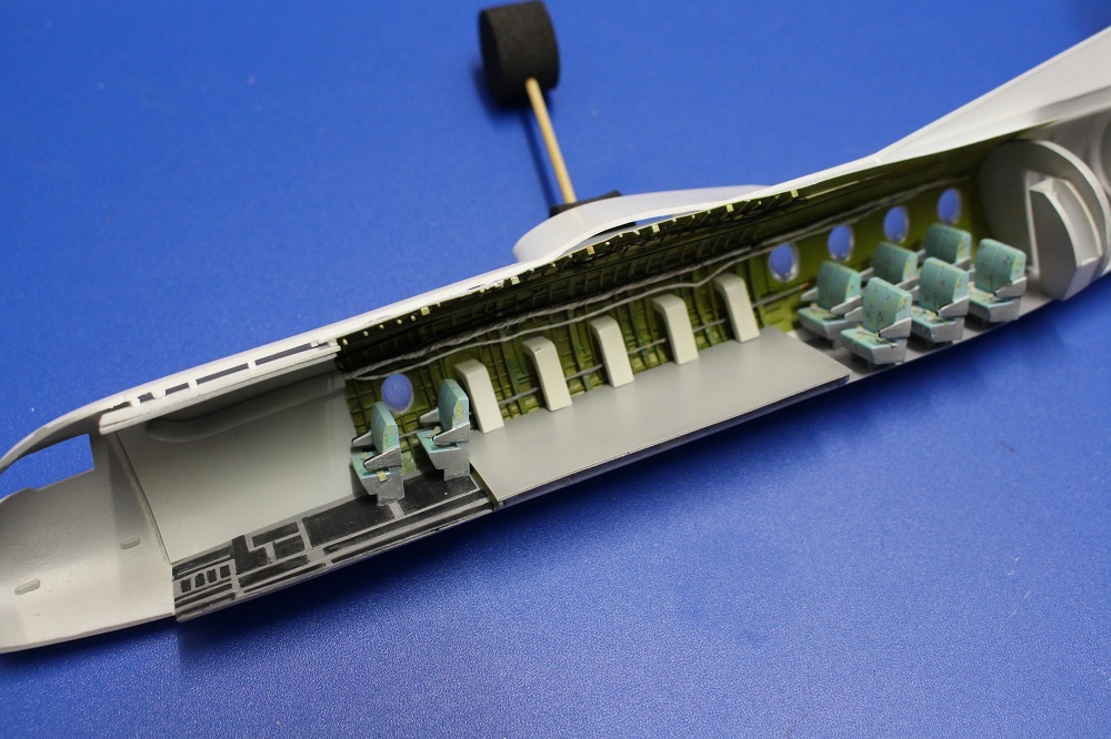

Entre les derniers détails à réaliser sur mon Dornier Skyservant, j'ai repris l'aménagement du fuselage du Fokker 27 "pompier".
Après l'aménagement intérieur de la cloison central dépourvue des capitonnages, j'ai installé les cablages électriques qui courent sur toute la longueur le long des parois.
Le plancher a été fixé, les sièges également, et les conduites d'air ne sont positionnées qu'à blanc pour bien évaluer les côtes de positionnement.
M53
M54
M55
M56
A présent, je vais me concentrer sur le cockpit et la cloison de séparation afin de pouvoir refermer ce fuselage et m'occuper des voilures.

Y a plus qu'à brancher le plus sur le moins et Hop ! :ghee:
Y a même les ceintures, il est prêt à décoller ce Fokker,

Salut Régis,
Belle avancée, l'intérieur est superbement représenté et bien mis en valeur avec la peinture :x :x

Oh là là... Quand je pense que ça va être fermé... :roll:

Pô grave, on sait que c'est là ! :x

Superbe cabine

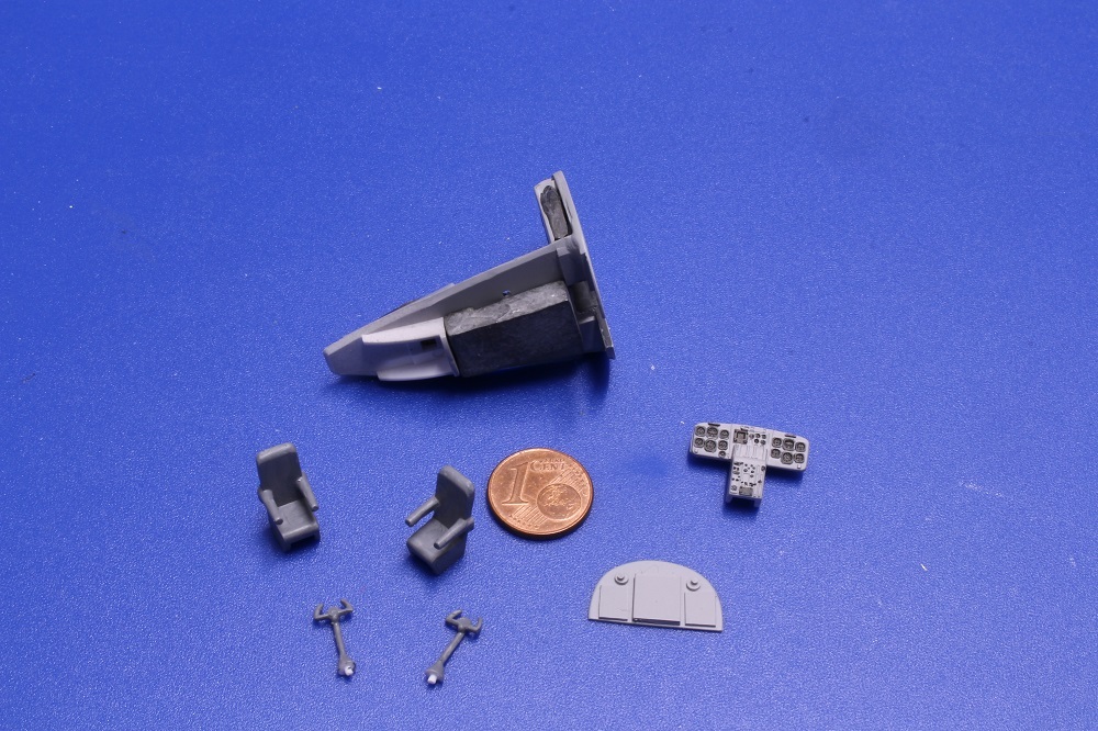

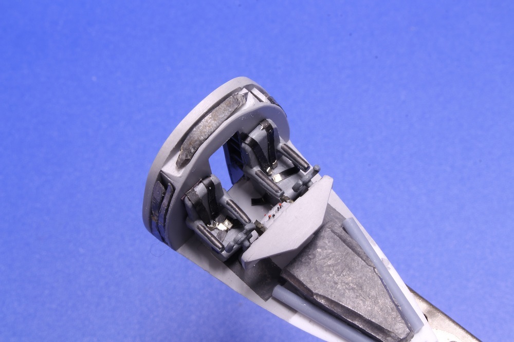

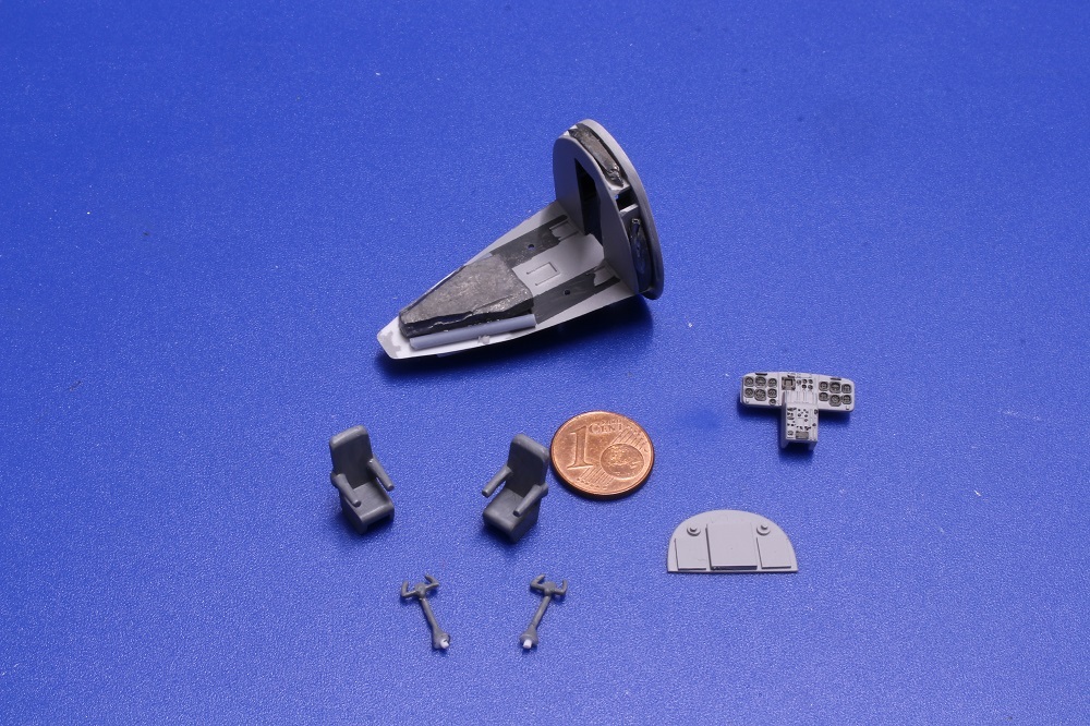

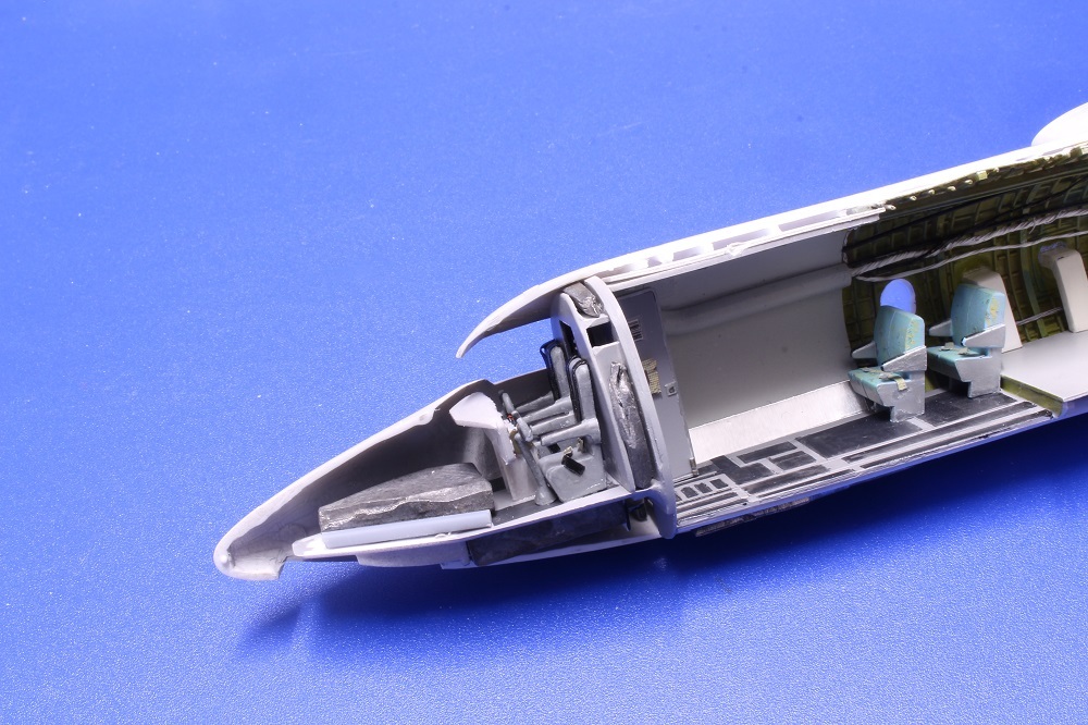

Allez on reprend un peu le Fokker pompier avec la réalisation de diverses pièces qui sont à présent impératives afin de pouvoir refermer le fuselage.
J'ai poursuivi la préparation des pièces qui vont meubler le cockpit, malgré le fait qu'une fois refermé, on n'en verra plus grand chose.
Les sièges sont prêts à recevoir les ceintures et harnais, la planche de bord est commencée, celle du "plafond" est prête à recevoir quelques boutons, breakers et autres petits instruments.
Il m'a fallu aussi commencer à envisager l'équilibrage de ce fuselage en positionnant diverses petites masses de plomb, façonnées par rapport à la place disponible et en réalisant au mieux un "camouflage" de ces morceaux pour éviter de les découvrir lorsque l'on glissera un oeil inquisiteur dans les entrailles de l'oiseau. Pour le moment , je suis à 40 grammes sur l'avant et même si je ne dispose plus de place à présent dans la zone, j'ai encore la possibilité de glisser des plaques façonnées sous mon plancher, voire en final dans la cuve à eau car comme mes moteurs sont en résine 3D et pleins et que les logements de trains sont aménagés, il n'y a pas de place dans les nacelles pour répartir la charge.

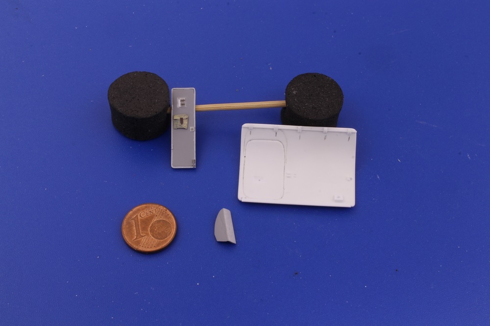

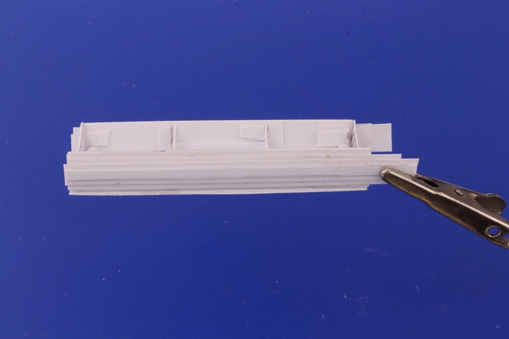

Ensuite pour la zone "cargo", j'ai fabriqué la porte qui sert à isoler la partie cockpit et l'équipage du reste de la cabine. Cette porte est terminée et sera installée en position ouverte à l'intérieur de la zone et sera donc visible par la grande porte cargo latérale qui sera elle aussi présentée ouverte.
Cette porte cargo elle aussi a été fabriquée avec une augmentation de l'épaisseur capitonnage oblige, j'ai regravé la petite porte latérale d'accès équipage qui est intégrée à cette grande porte cargo.
L'aménagement de cette porte comporte divers matériels comme les logements pour maintenir en position la béquille repliable servant de support de la porte cargo lors de son ouverture, béquille qui est positionnée horizontalement à l'intérieur lorsque la porte cargo est refermée.
L'articulation de la charnière d'ouverture de la porte est matérialisée tout comme la barre et les 5 crochets de verrouillage de la porte en position basse après fermeture.
Le petit carénage qui protège le vérin et les bras de manutention de la porte est fait en scratch et sera collé en place une fois le fuselage refermé.

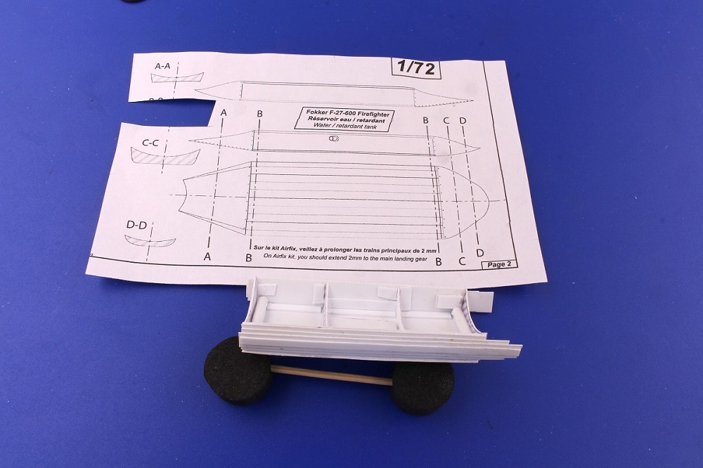

Entre deux et avant de finir les petits détails et la peintures des dernières pièces intérieures, j'ai poursuivi la fabrication de la cuve à eau.
Sylvain Hautier avec sa planche de décalques fournit un petit plan à l'échelle qui est une bonne base de travail.
Il faudra coller des bandelettes latérales en Evergreen pour permettre de mettre en forme les flancs de la cuve car ces derniers ne sont pas plats comme le laisserait penser le plan.
Une fois cette opération de remise en forme faite, il suffira de s'occuper de réaliser les carénages profilés avant et arrière.
M61
M62
M63

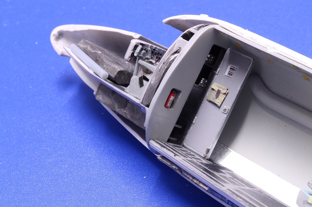

J'ai donc fini la réalisation de l'aménagement du cockpit qui à mon avis se suffit à lui même pour du 1/72, les sièges ont reçu leurs ceintures, la planche de bord est équipée, celle du plafond ne sera posée qu'une fois les deux parties du fuselage assemblées.
Une petite photo , avec la pièce non fixée
M64
et complètement pièces collées.
M65
Le bloc cockpit sera définitivement collé en place après avoir reçu ces derniers aménagements comme l'installation de l'extincteur dans la niche de la cloison verticale juste à gauche en entrant...

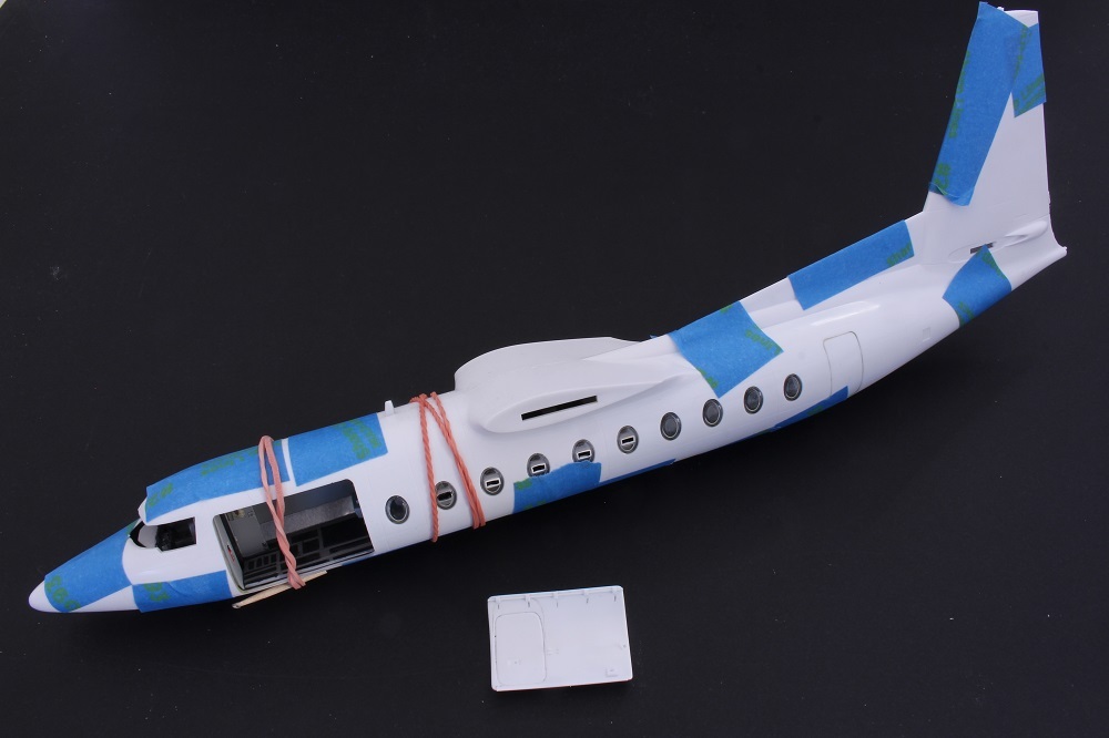

Et pour finir, hier soir j'ai refermé et collé les deux demi fuselages. Pas trop de difficultés pour faire tenir en bonne position les deux parties, collage en plusieurs étapes et avec plusieurs colles, Extra fluide, colle classique et cyano.
Après la nuit de séchage, on va pouvoir s'occuper du joint longitudinal.
M68

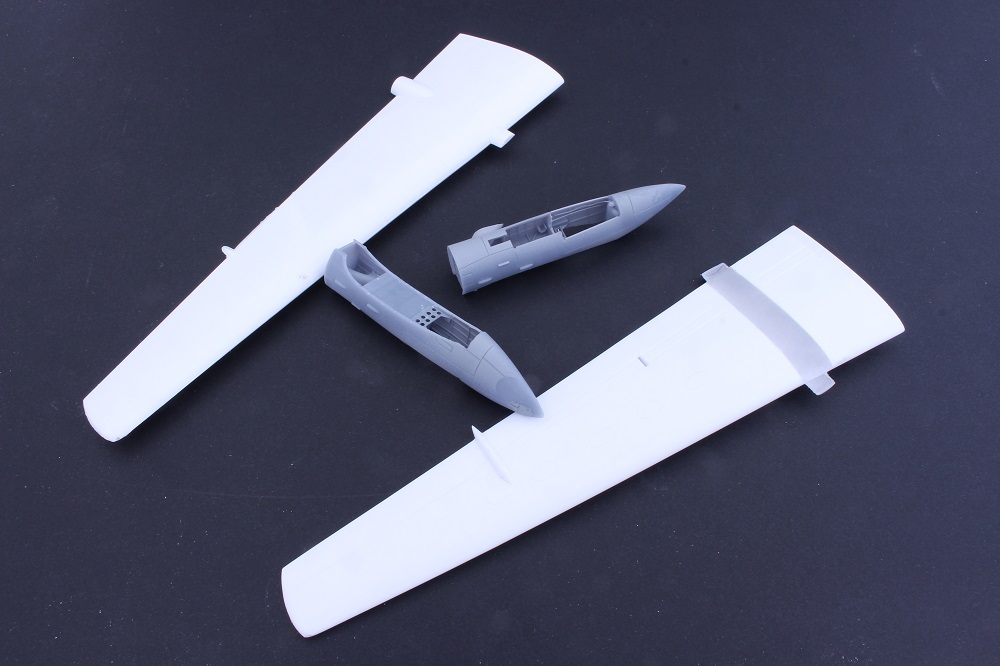

Merci Serge :alcool1: , mais avant la mise en croix, l'étape intermédiaire, ce sont les ailes... Alors allons-y .
Le fuselage étant devenu à présent un sous ensemble important, l'intérieur étant terminé, il va falloir s'occuper de finaliser l'extérieur avec la reprise du joint longitudinal.
Le séchage à coeur reste nécessaire aussi ai-je commencé à attaquer les voilures avec l'incorporation des nacelles motrice Laci en résine 3D.
L'ajustage des pièces sur chaque demi aile est terminé, il va falloir paser au stade de la peinture pour les nombreux petits détails internes. Pas facile d'accès tout çà, mais on va prendre son temps...
M69
M70

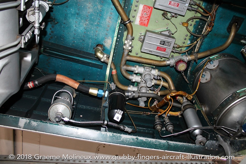

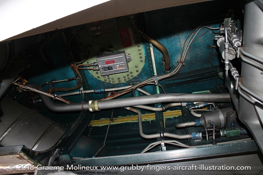

Bonsoir à tous,

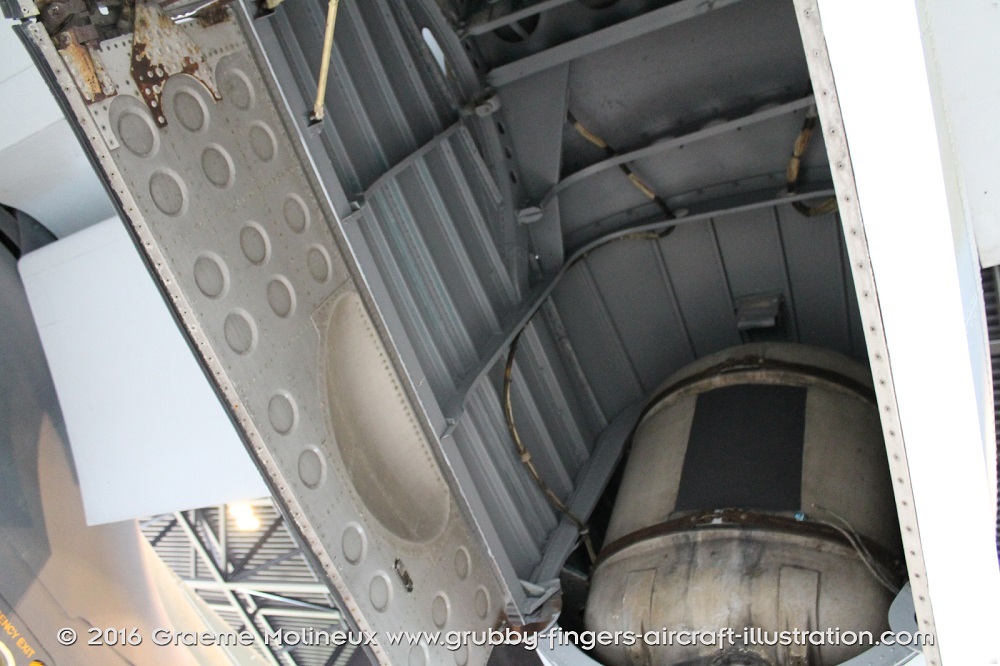

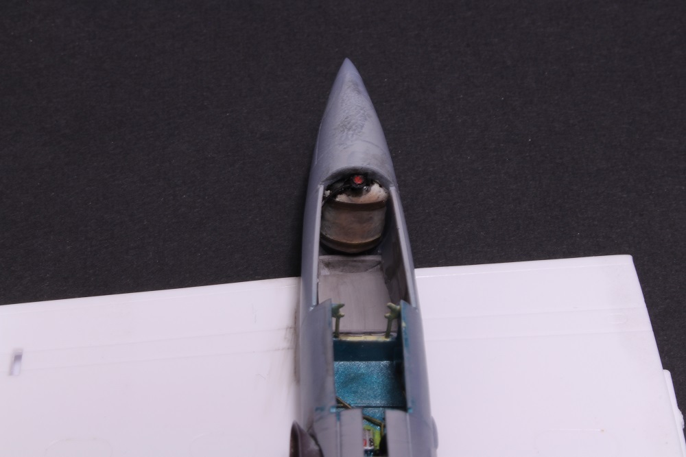

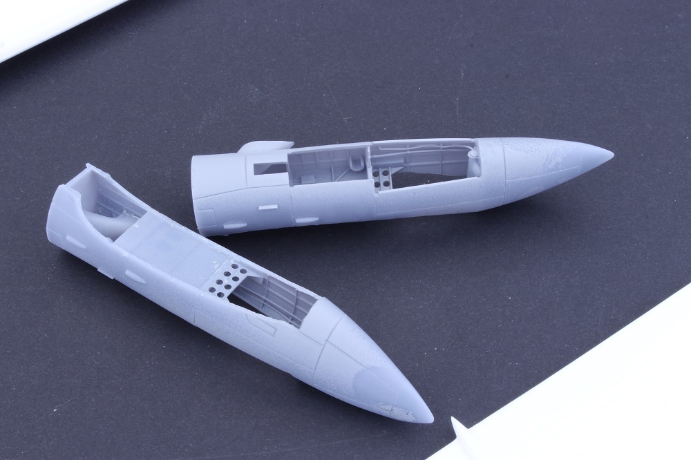

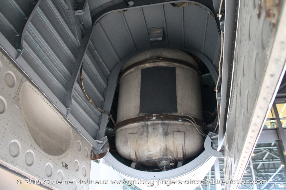

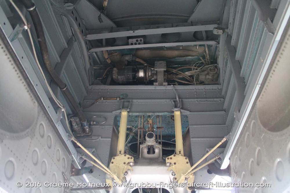

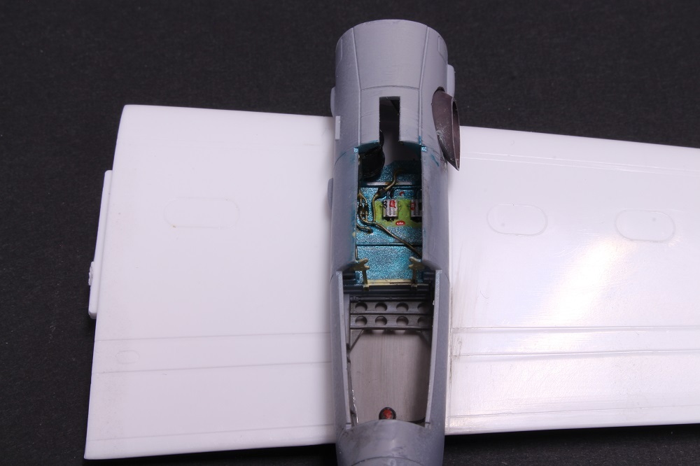

Aujourd'hui, opération mise en peinture des logements de trains. Les pièces du transkit Lacy sont suffisamment détaillées pour du 1/72, par contre pas facile la mise en peinture pour tous ces petits détails internes.
Il faut rester zen, mais avec une bonne doc
M71
M72
M73
M74
M75

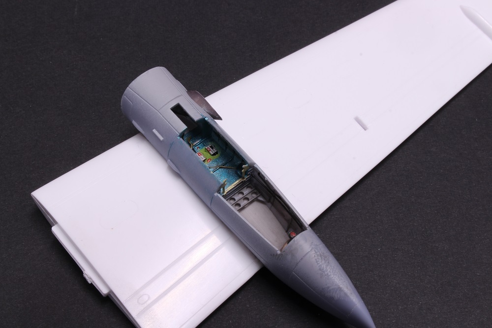

et de la patience on arrive à nos fins.
M76
La première nacelle est même déjà en place définitivement, collage cyano...
M77
M78
M79
