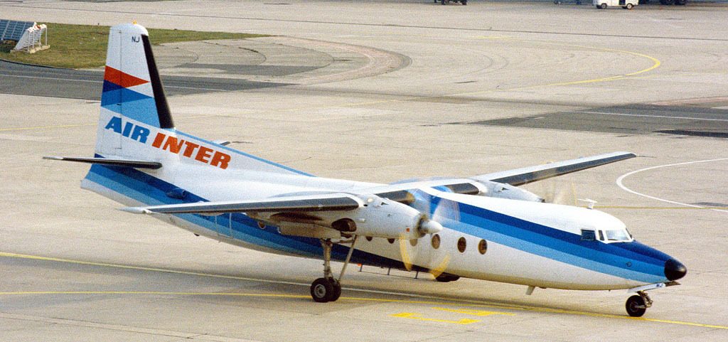

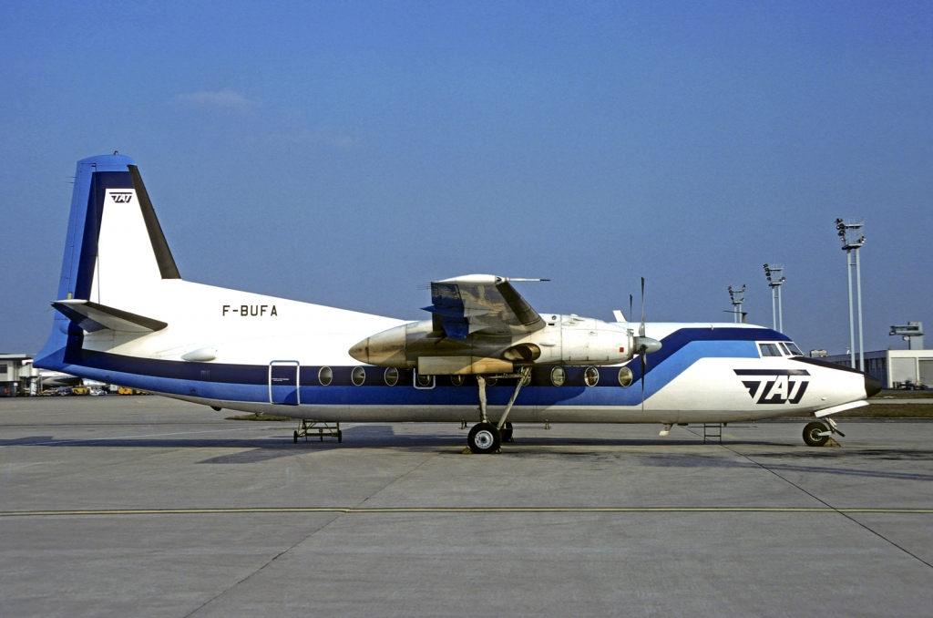

Quelques photos de Fokker F27 français:
01 TAT
02 TAT
03 TAT
05 Air Inter

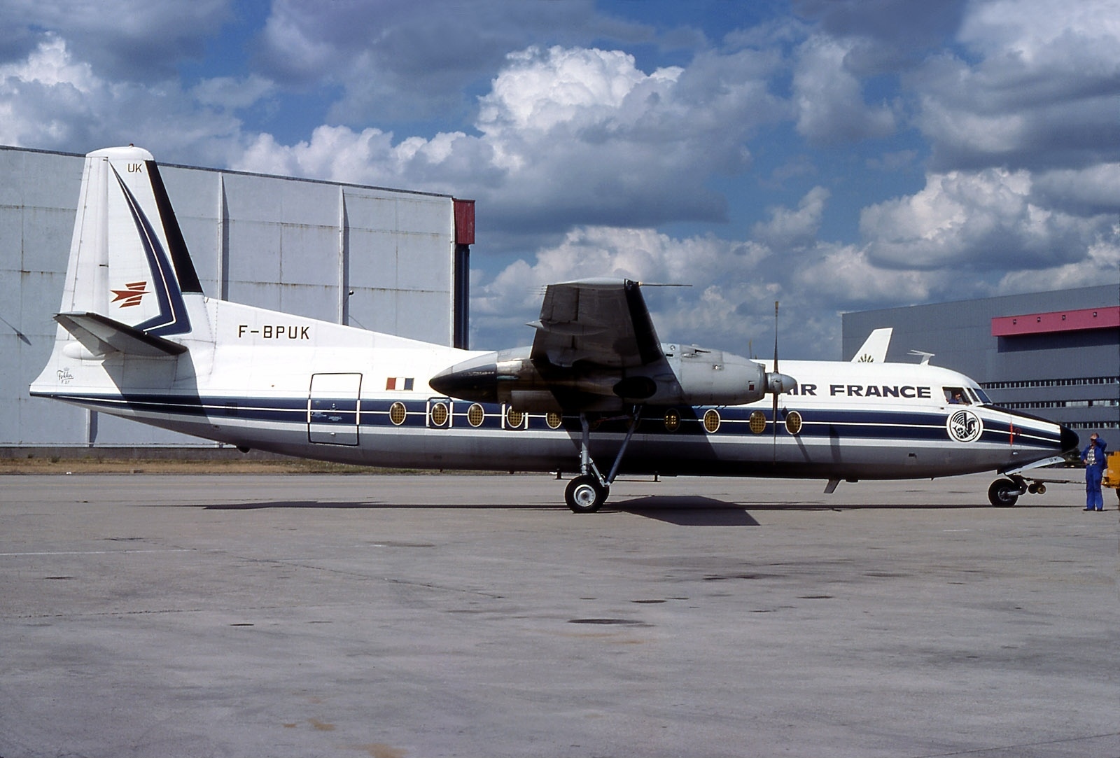

04 Air France

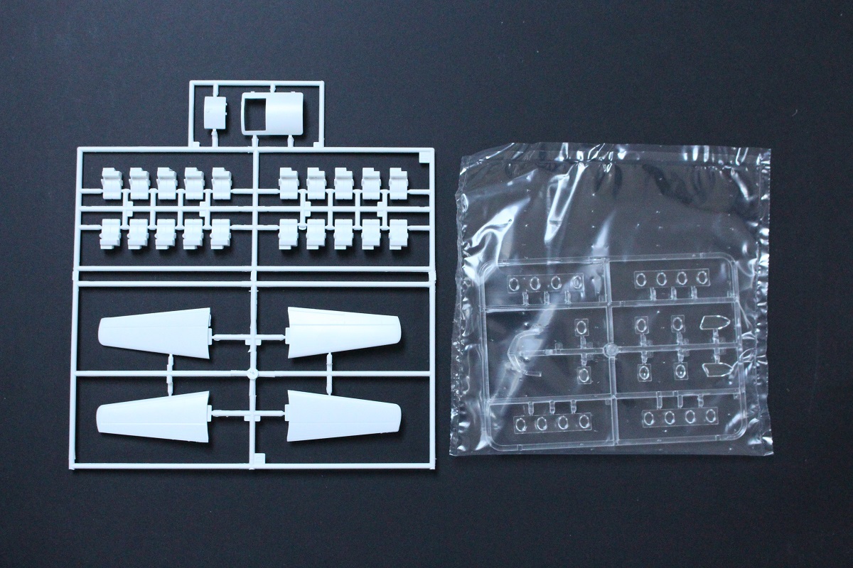

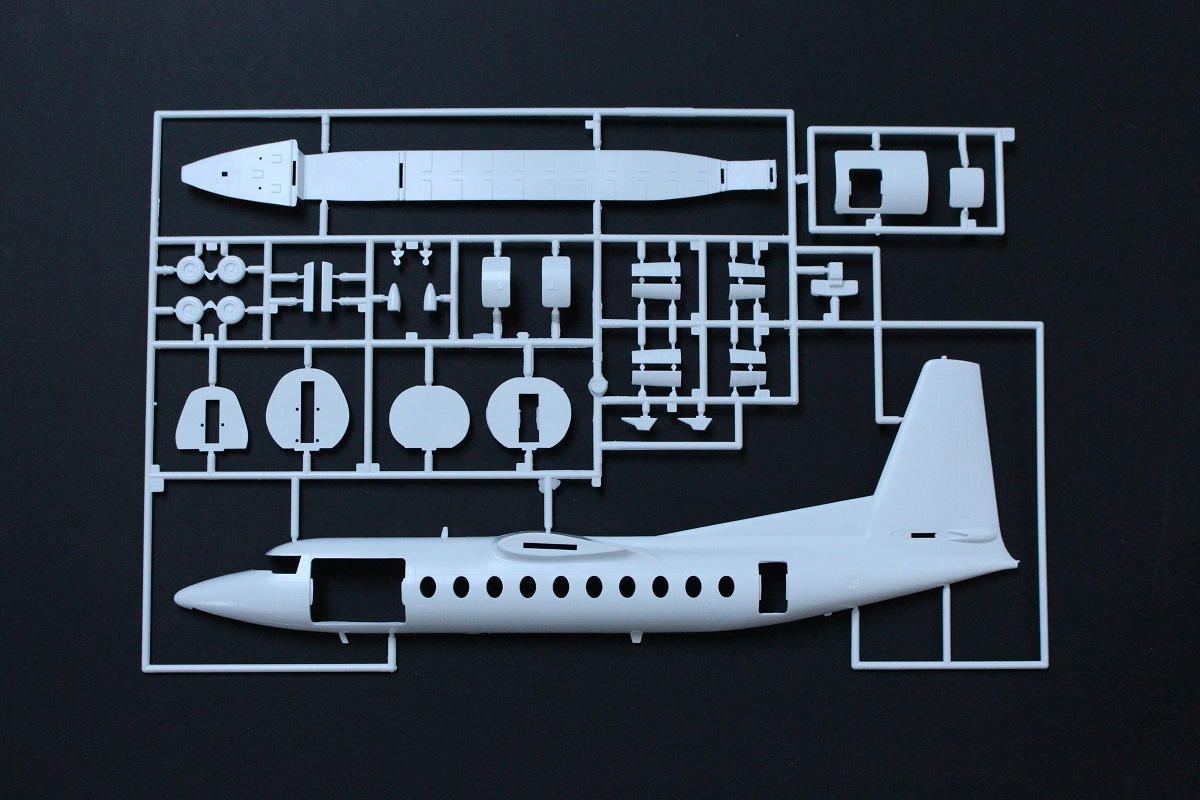

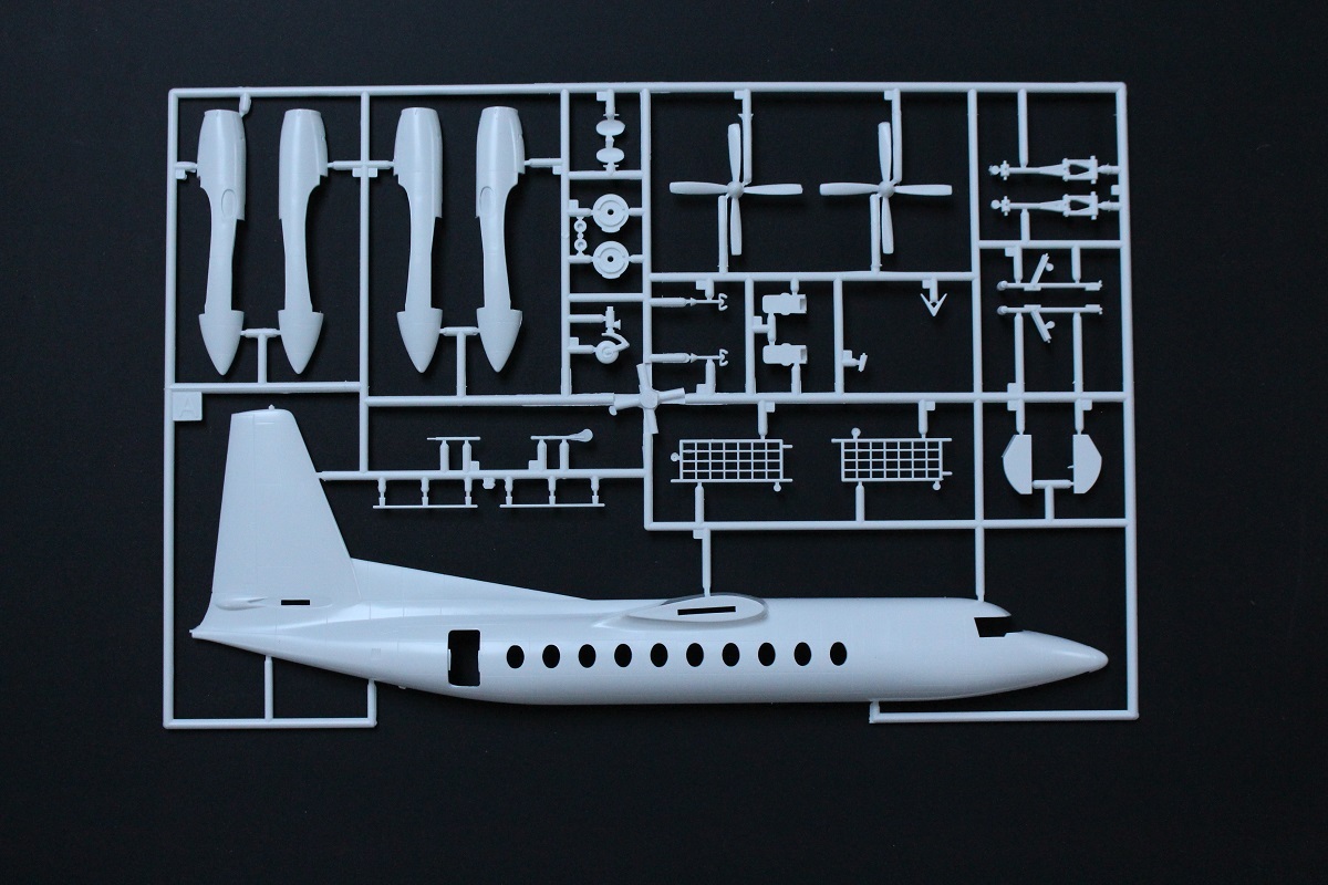

La boite
A présent venons en à la maquette et la boite qui va servir de base à ce montage:

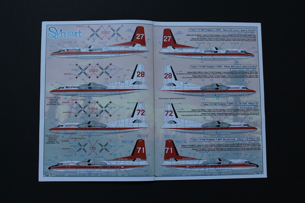

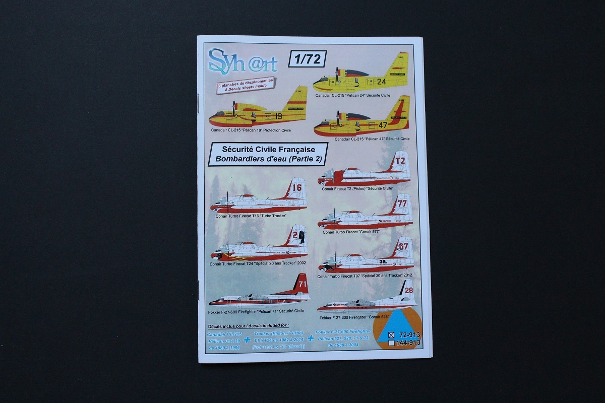

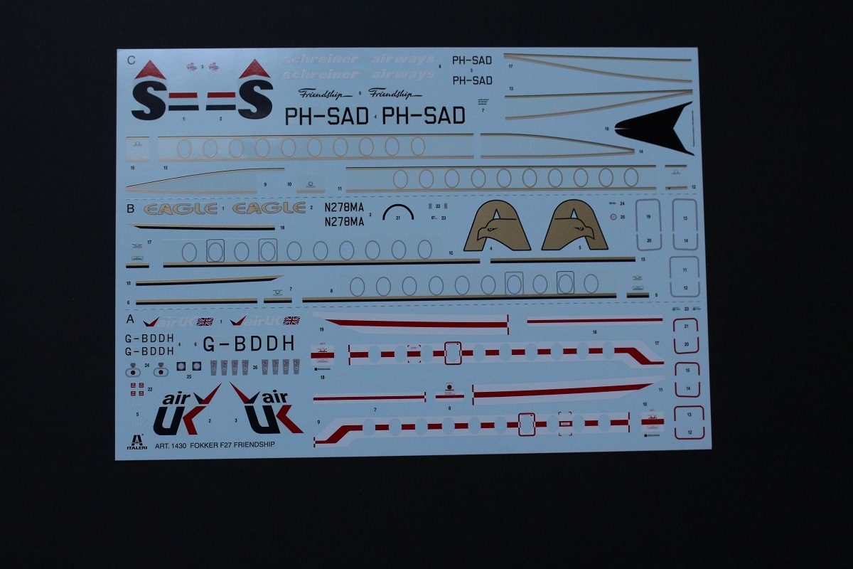

Quant à la décoration, j'utiliserai la planche de notre ami Sylvain Hautier vendue sous sa propre marque Syhart et référence 72-913.
Dans cette planche, on trouvera 6 décorations complètes pour des CL 215, 8 Tracker et Turbo Tracker et 4 versions différentes de Fokker F-27.
Un vrai bonheur ces décalques, tout y est...
Voilà tout y est pour engager les travaux et ouvrir l'atelier pour transformer ce modèle civil en un avion pompier , appareil qui opèrera au sein de la Sécurité Civile de188 à 2004 aux côtés des CL 215, CL 415, DC-6, Tracker et Turbo Tracker et même Lockheed Hercules.

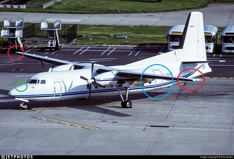

Comme tu parles aussi des Fairchild F-27J ( qui n'étaient pas VIP) voici les différences à prendre en compte pour ceux qui voudraient en faire une maquette:
Cercles rouges: pas de tubes pitôts en bout d'aile
Cercle vert: les tubes pitôts sont sur le nez
Cercle bleu: La porte passager est basculante avec marches intégrées alors que sur Fokker il faut un escabeau de l'aéroport.
J'ai volé sur F27J et FH 227 en 1988/89 à Air Service Nantes puis Uni Air.

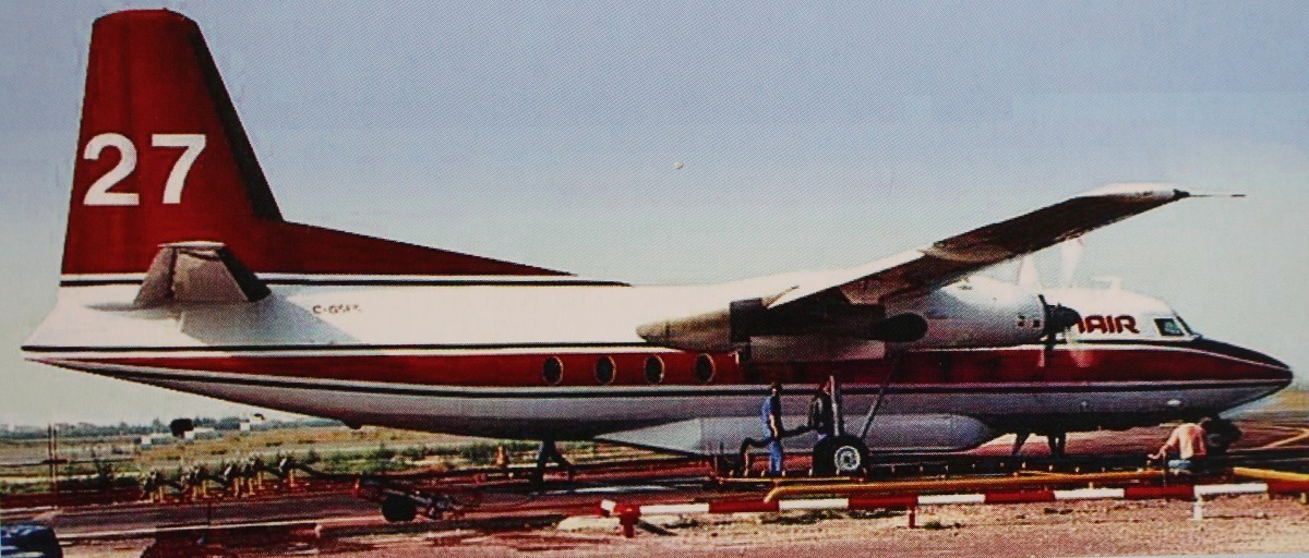

A l'issue de ce chantier de transformation, l'avion réimmatriculé C-GSFS effectue une importante campagne d'essais opérationnels au Canada et reçoit sa certification du DOT canadien le 19 juin 1986.
Il arbore à ce moment une décoration à base de blanc et rouge ( les couleurs de Conair) et porte comme code tactique un grand chiffre 27 blanc sur la dérive rouge.

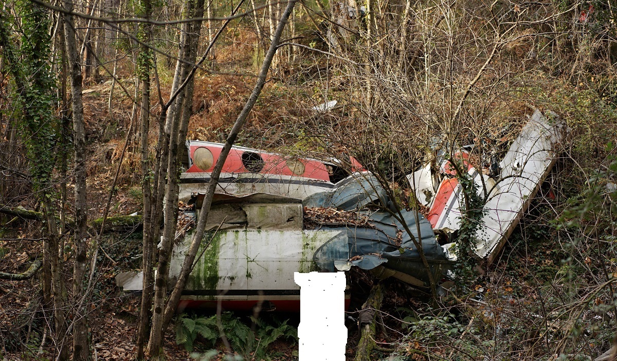

Le 4 septembre 1989, un feu éclate près de la Grande Combe au nord d'Alès dans le Gard. Partis d'Aubenas à bord du Fokker de location C-GSFS, Pélican 27, Ralph Boulton (47 ans) pilote canadien et Maurice Nogier (38 ans) effectuant un guet armé, sont déroutés vers ce feu naissant. Le sinistre se situe dans un relief encaissé et envahi par la fumée. On ne peut atteindre la zone qu'après avoir effectué un virage de 180° à flanc de colline. L'équipage du Canadair qui suit le Fokker voit l'appareil longer le relief, passer travers en contrebas de la tour de guet, entamer un virage par la gauche, disparaitre dans la fumée et puis, plus rien. L'avion s'écrase dans le relief et l'équipage périt dans l'accident. Quatre sapeurs pompiers seront blessés par des débris de l'appareil qui s'est désintégré en touchant le sol.
L'avion étant tombé dans une zone difficilement accessible, une grande partie des restes de l'appareil sont restés sur la zone de l'accident et sont encore visibles aujourd'hui 35 ans après l'accident.
SC15
SC16
SC17
Ainsi disparait tragiquement le prototype du Fokker 27 n°10473 C-GSFS "Pélican 27", il totalisait 8053 heures de vol et 8886 cycles.
Etant connu et accessible, il est intéressant de prendre connaissance des conclusions du rapport d'enquête sur cet accident :
" L'accident résulte d'une perte de contrôle en virage de présentation à très faible hauteur. Cette perte de contrôle est consécutive à une manoeuvre trop brutale rendue obligatoire par un mauvais positionnement au début de la présentation. Des causes concourantes ont été une trop grande charge de travail pour le commandant de bord, des langues différentes entre les membres d'équipage et des pratiques d'exploitation à la Sécurité Civile qui laissent une trop grande part à l'improvisation sur zone, la mauvaise visibilité sur l'axe final."
Aujourd'hui, installée au pied du massif où a eu lieu l'accident, une plaque appelle à la mémoire de l'équipage décédé, j'y suis retourné il y a moins de deux semaines et est toujours en place.

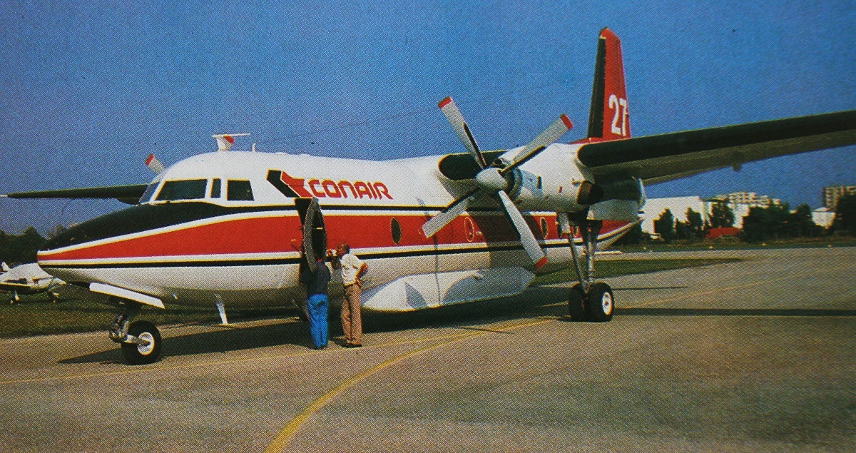

Afin de remplacer le Pélican 27 détruit, Conair en fin de saison de feu 1989 fait l'acquisition d'un nouveau Fokker 27 civil, le n°10432 ex PH-FPG, CN-CDA, OY-CCM, C-FGDS.
La DSC ayant décidé de ratifier une commande pour deux Fokker F-27 "pompier", Il est transformé en bombardier d'eau destiné à la Sécurité Civile et lui est livré sous l'indicatif F-ZBFF , Pélican 71.

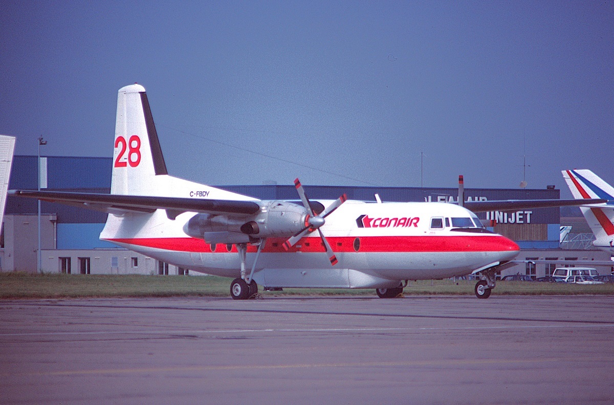

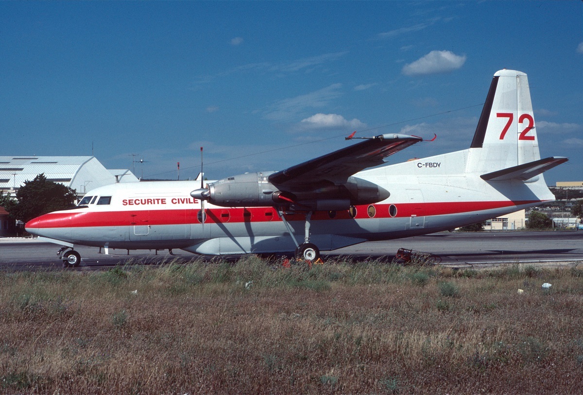

En parallèle, le Pélican 28 C-FBDY est racheté lui aussi par la Sécurité Civile en 1990 devenant Pélican 72
SC21
et est réimmatriculé en F-ZBFG.
SC22

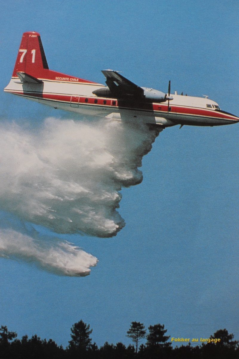

Pour ce qui est de la lutte contre les feux de forêts, on l'a vu un peu plus haut, l'éventail des possibilités offertes par la modulation des largages permet de lutter efficacement contre les feux naissants en leur faisant successivement des "tirs de barrage" suivant des axes différents pour leur empêcher toute propagation. C'est la raison pour laquelle les F27 sont couramment utilisés dans la lutte contre les feux de forêt en Guet aérien armé avec force succès.
SC25
SC26
SC27

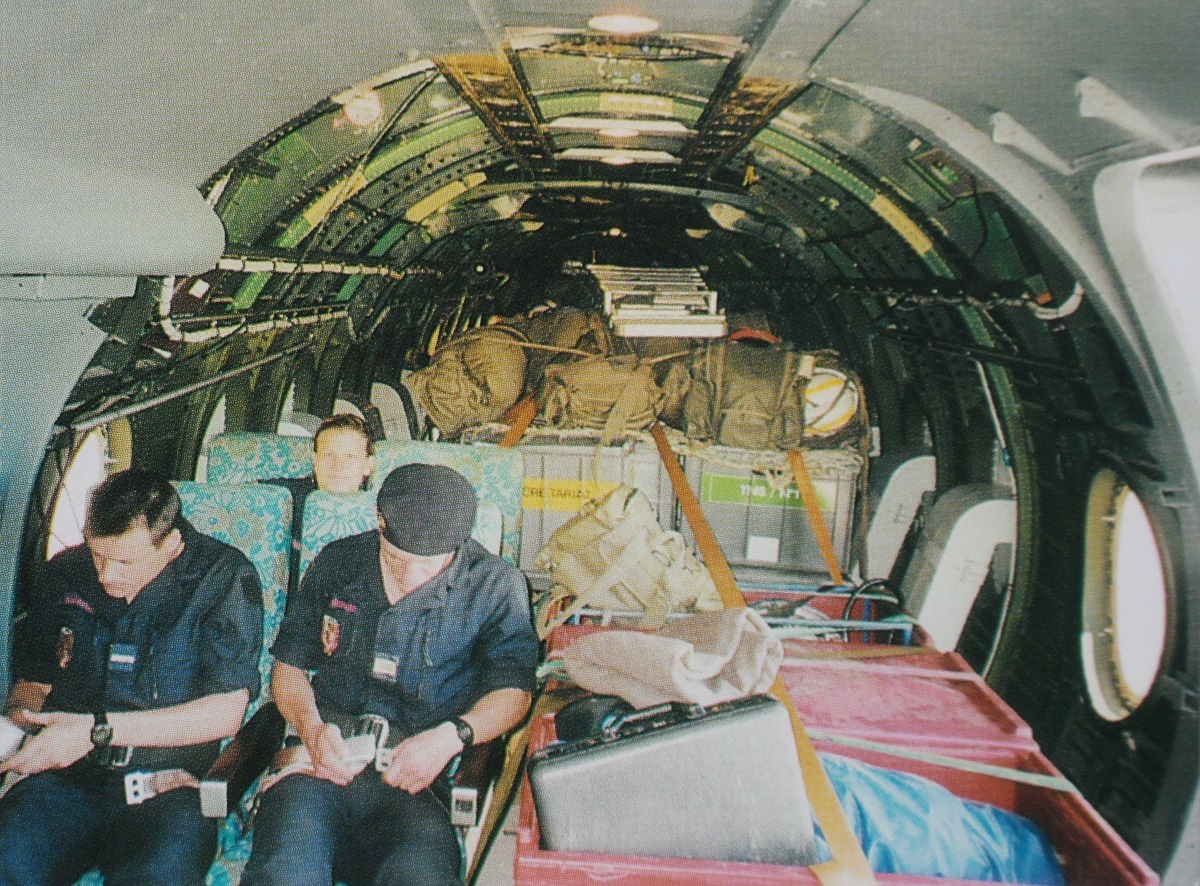

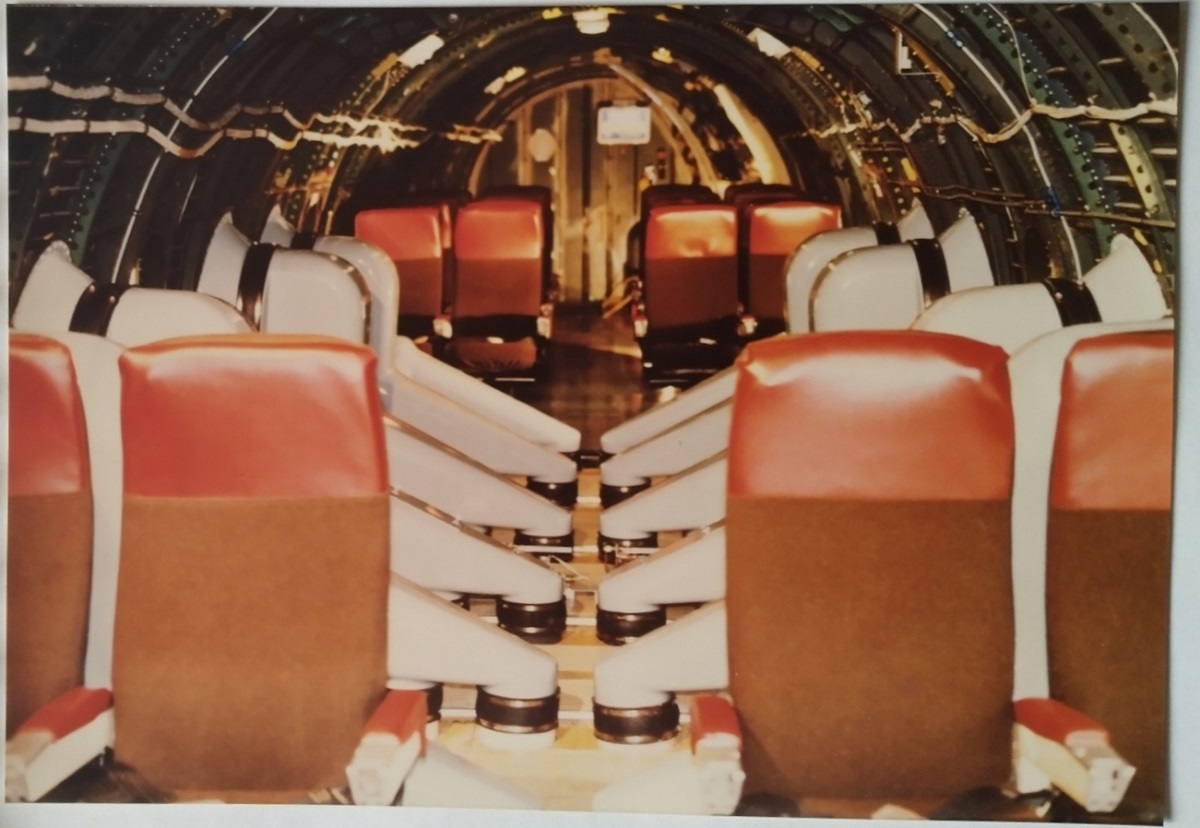

En étudiant un peu les photos,
SC7
SC31 Document Sécurité civile
on peut remarquer que l'arrière de la cabine comporte trois rangées de doubles sièges à droite et à gauche et en avant des conduites d'air il n'y a que deux rangées de doubles sièges.
Pour des raisons d'aménagement du modèle, je ne positionnerai les rangées des sièges avant uniquement du côté gauche, ce qui me donnera une capacité de 16 passagers.
Pour la réalisation de ces sièges, nous sommes un peu aidés car Italeri fourni l'ensemble des sièges pour l'ensemble de l'équipement passagers.
Et puisque nous avons une photo nous donnant une idée de ce type d'équipement, notre travail va être facilité par le fait que la base des sièges de la boite sont utilisables après quelques modifications pour être installés dans l'appareil de la Sécurité Civile.

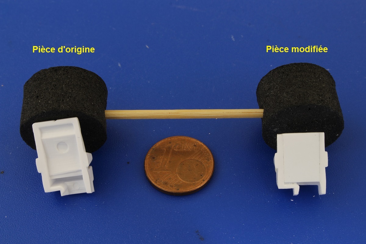

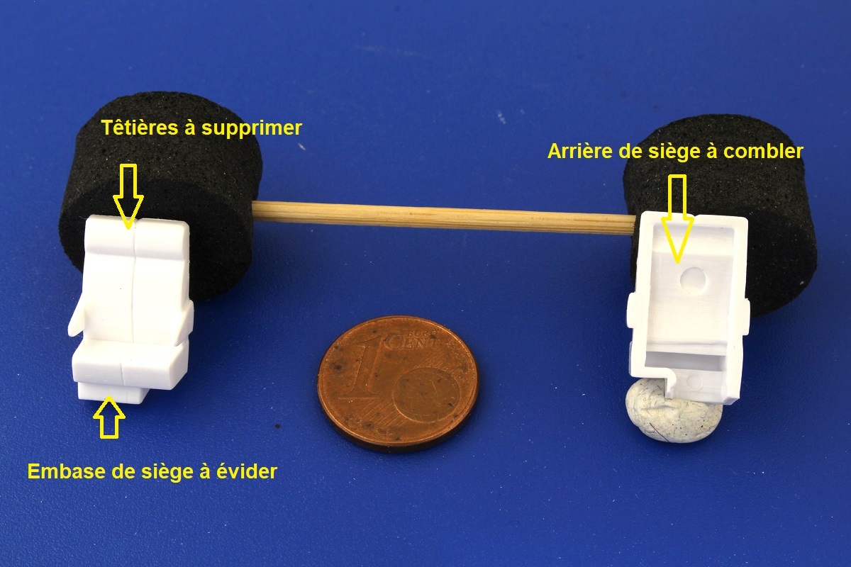

Voilà ce qui nous est fourni dans la boite.
M01F27

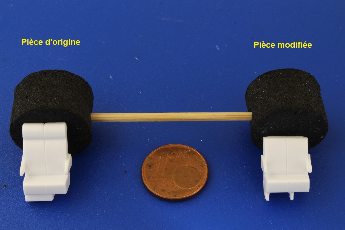

On notera que les sièges d'Italeri comporte des têtières alors que ceux de la SC en sont dépourvus. De même l'arrière des sièges sont évidés à l'arrière ce qui n'est pas très réaliste.
J'ai donc supprimé les têtières, ajusté un morceau de plaque Evergreen à l'arrière et repris l'embase support des sièges en ajustant à la lime pour former deux supports distincts .
M02F27
M03F27
M04F27
Il restera à positionner un accoudoir central une fois la peinture des sièges réalisée.
Voilà pour ce début d'aménagement et je vous promets, c'est fini pour ce soir... :wink:

Ceci dit, personnellement, pour les sièges, je n'aurais fait qu'affiner les têtières, pas supprimé. Là, le dossier fait très faible en hauteur, d'après les photos.

Pour les sièges, c'est la prise de vue qui trompe. :wink:

Hello gars, pour la "cuve à eau, j'ai quelques infos et côtes, mais Sylvain sur sa planche de décals nous donne un dessin. J'ai commencé à travailler dessus, on va en reparler. Par contre, il y a quelques modif de formes à faire mais rien de compliqué, tout au moins rien d'insurmontable.

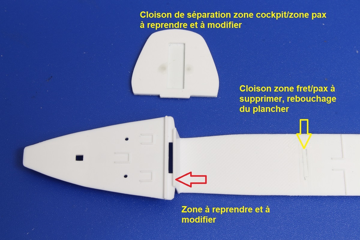

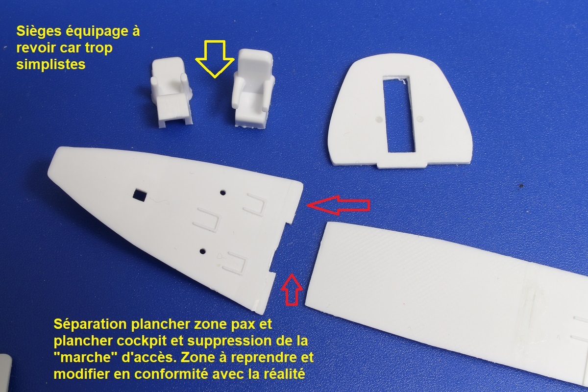

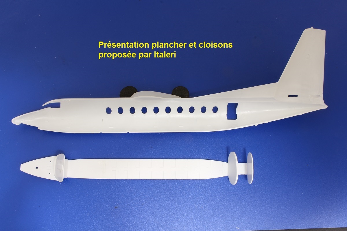

Après un petit amusement sur les sièges et avant la mise en peinture, il va falloir s'occuper du positionnement des planchers et des cloisons fournies par Italeri.
Certes à la vue des pièces fournies, on pourrait se contenter d'utiliser ce qui est fourni dans la boite et fermer ainsi le fuselage.
M05
Ayant décidé d'aménager une partie de l'intérieur pour montrer un minimum d'équipements de cet F27 pompier, il va falloir faire des modifications au niveau des cloisons et revoir la séparation de la zone cockpit et pax.
Il faudra également supprimer la cloison de séparation de la zone fret en avant de la zone pax (passagers) et reprendre le plancher en éliminant les renforts au sol avant de reboucher les trous.
M06

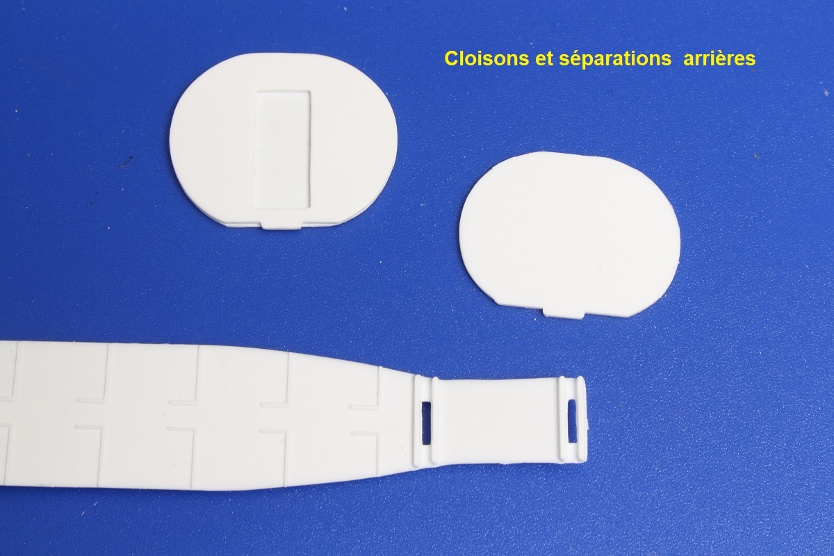

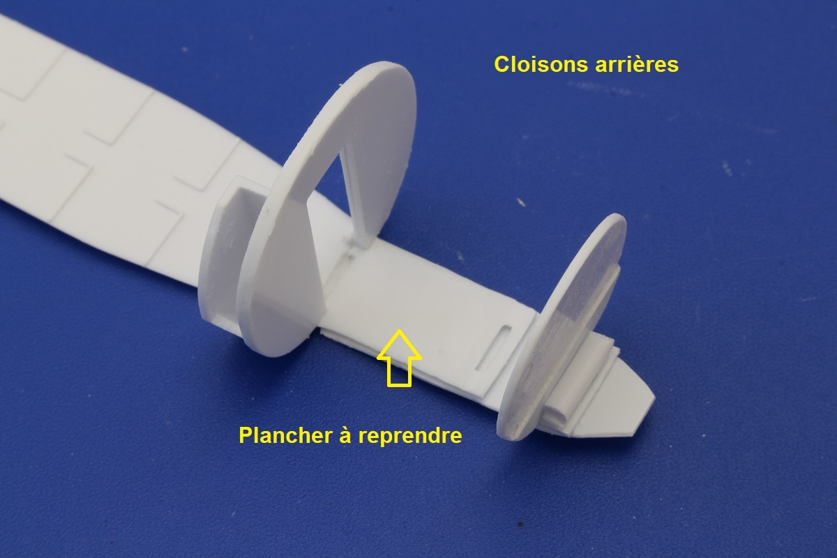

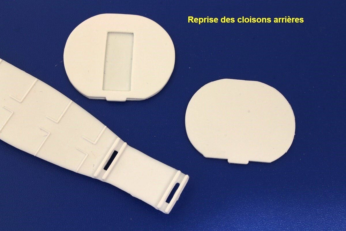

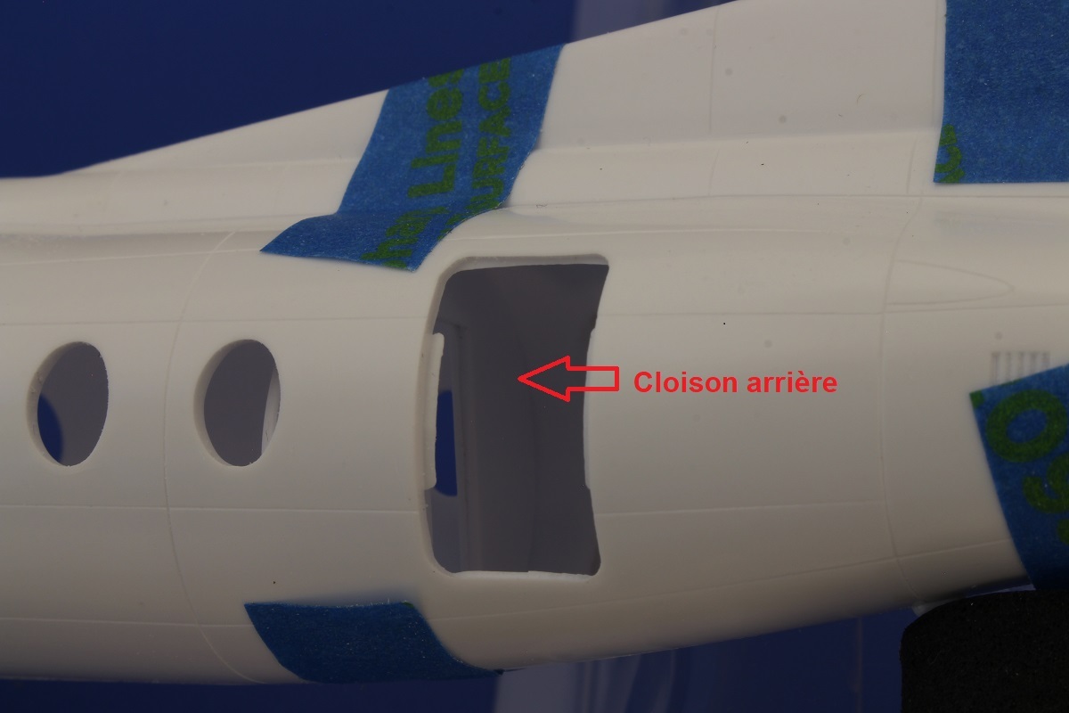

Les cloisons arrières devront également être retouchées et celle du fond reprise pour pouvoir la fixer plus en arrière.
M07

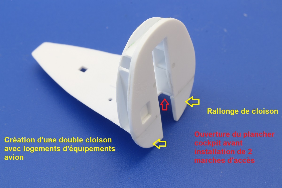

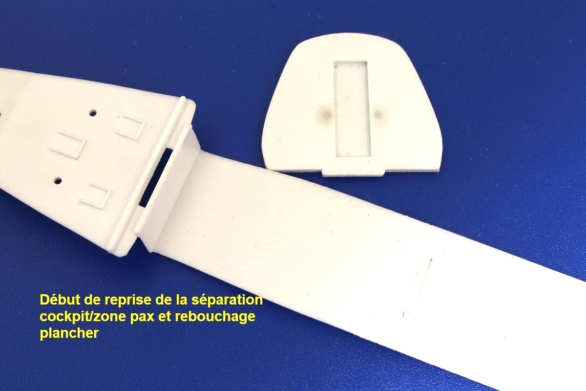

J'ai donc commencé la reprise de la cloison cockpit pax et reboucher le plancher en zone fret.
M08

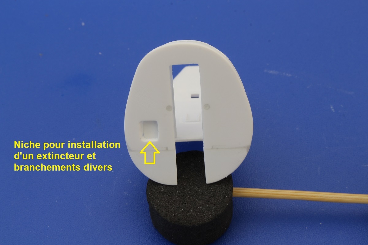

de même que les cloisons AR.
M09

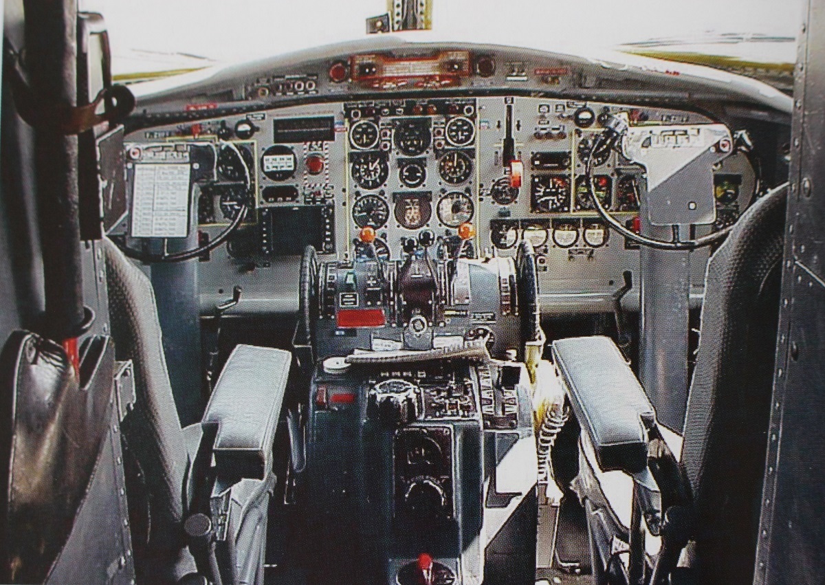

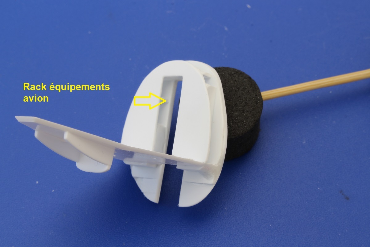

A l'avant pour le futur équipement du cockpit, il faudra modifier et transformer les sièges équipage car trop grossiers et non réalistes.
La différence de niveau entre la zone pax et le cockpit n'a pas été très bien appréhendée par Italeri aussi j'ai séparé le plancher avant du plancher "pax" afin de reprendre la zone en réalisant deux petites marches comme dans la réalité.
M10

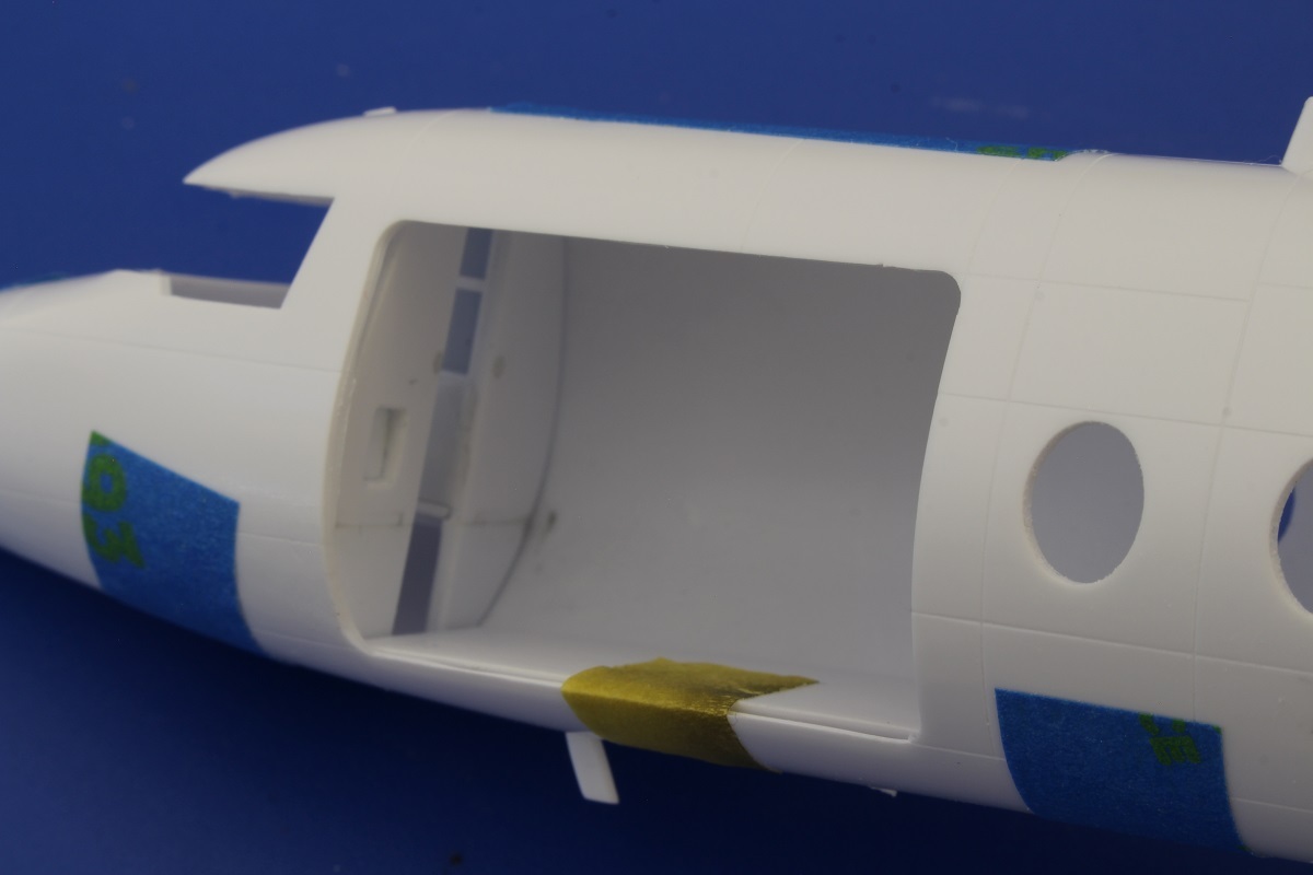

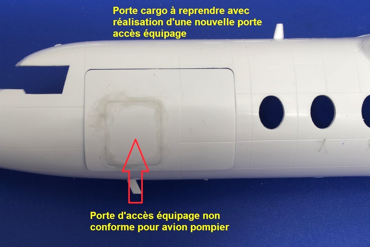

Quant à la porte cargo qui sera positionnée ouverte en final, elle nécessitera un aménagement interne car visible de l'extérieur une fois relevée et ouverte.
Par contre la porte d'accès équipage fournie par Italieri n'est pas identique à celle équipant les appareils de la Sécurité Civile.
La pièce d'origine de la boite a été collée afin de reboucher le trou, il faudra regraver une porte conforme à l'équipement de ces avions.
M11

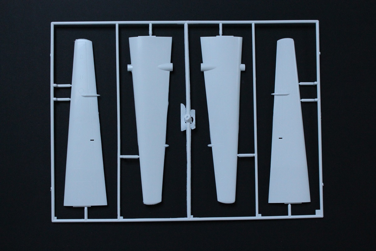

Pour la maquette la base constitue bien entendue une base plus moderne pour un développement plus moderne du Friendship que la maquette proposée par ailleurs pas Airfix.
En revanche de mémoire deux points de critique apparaissaient sur les analyses de la maquettes à l'époque :
* Des hublots un peu trop grands
* Surtout la jonction des moteurs et de l'aile (surtout au niveau du bord d'attaque) l'aile semblant posée sur le fuseau moteurs alors que dans la réalité le carénage du fuseau moteur se prolonge au dessus de l'aile (le Airfix est meilleur sur ce point particulier).
https://rnzaf.proboards.com/thread/2776 ... -fokker-27

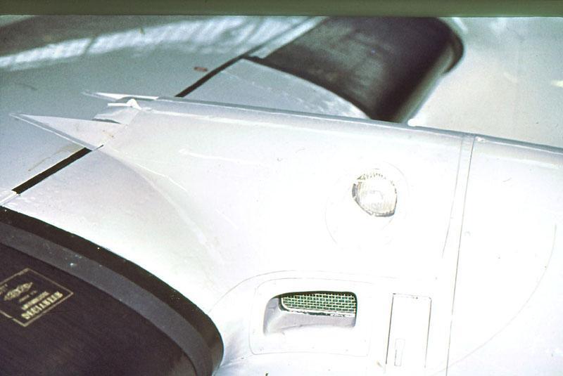

Quant à la jonction du capotage des moteurs côté bord d'attaque, là c'est sûr que cela se voit et je n'en ai pas encore parlé car je ne suis pas actuellement sur la voilure, c'est prévu et on verra comment corriger ce défaut, d'autant que je vais greffer des nacelles 3D LACI et même celles-ci ne sont pas correctes.
On va en reparler, mais en attendant, voilà comment devra être le carénage supérieur des moteurs.
SC42
Pour ta gouverne on trouve encore facilement ce kit même s'il est produit sous un autre boitage, mais le contenu est identique.
https://www.scalemates.com/fr/kits/ital ... l--1328486

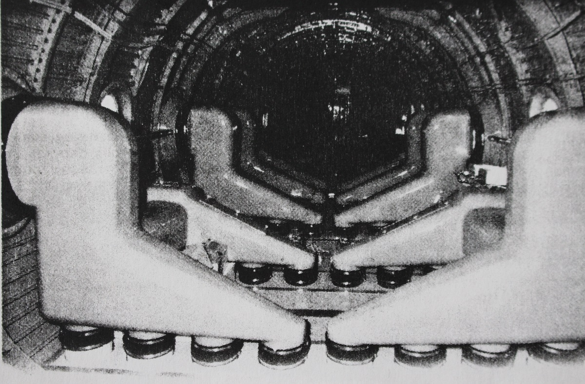

Eh bien on poursuit l'aménagement intérieur avec la reprise en forme des cloisons pour les adapter parfaitement au profil interne du fuselage, ce qui n'est pas le cas.
En conséquence beaucoup d'ajustage et d'essais à blanc.
Pour la séparation avant, c'est à dire entre la zone cargo/pax et le cockpit, j'ai tout repris et réalisé en scratch deux cloisons séparées par des racks de rangement d'équipements avion.
Ensuite, il a fallu rallonger la cloison verticale et l'adapter à la forme inférieure du fuselage, évider le plancher du cockpit afin de réaliser un peu plus tard les deux marches d'accès au poste de pilotage
M12
M13
Sur la face avant gauche de la cloison verticale (côté porte cargo, j'ai réalisé à la fraise une petite niche qui recevra plus tard un extincteur et des branchements électriques.
M14

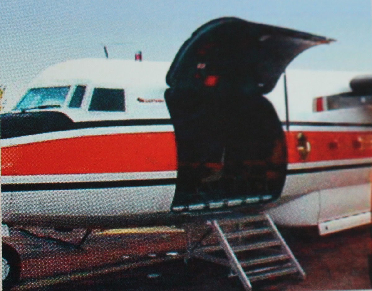

A l'arrière, également reprise des cloisons verticales pour les adapter au fuselage. la dernière, celle du fond sera reculée d'un bon centimètre car à l'origine elle se trouve trop près de la porte.
M15
De plus, comme j'envisage de laisser également cette porte ouverte et qu'ouverte la porte se trouve à l'intérieur du fuselage, il faut pouvoir loger cette porte ouverte.
M16
