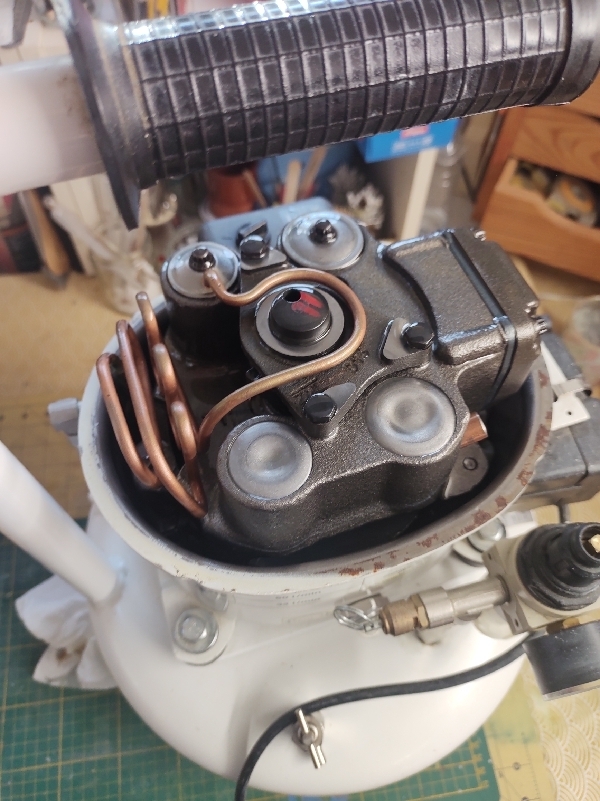

Précédemment, j'ai essayé d'exposer mes RetEx pour préserver la durée de vie de la cuve de vos compresseurs.
Voilà par exemple (photo ci-dessous) ce qui est sorti, ce matin, de la cuve de mon vieux compresseur (35 ans), 6 mois après sa dernière vidange. Pour cette vidange, j'ai complétement démonté le robinet de purge manuel, sous la cuve, afin de laisser passer les particules de "rouille".
Cette photo montre la quantité de jus accumulé, ces 6 derniers mois. Le liquide est relativement translucide et peu foncé, sans hétérogénéité révélatrice en cas de présence d'huile de lubrification. Il n'y a que quelques petites particules de "rouille". La taille et l'épaisseur de ces particules restent faibles.
@Nono : C'est quand même étonnant de voir la quantité d'huile de lubrification qui traverse le piston de ton compresseur pour s'accumuler, dans ta cuve, puis dans ton filtre.

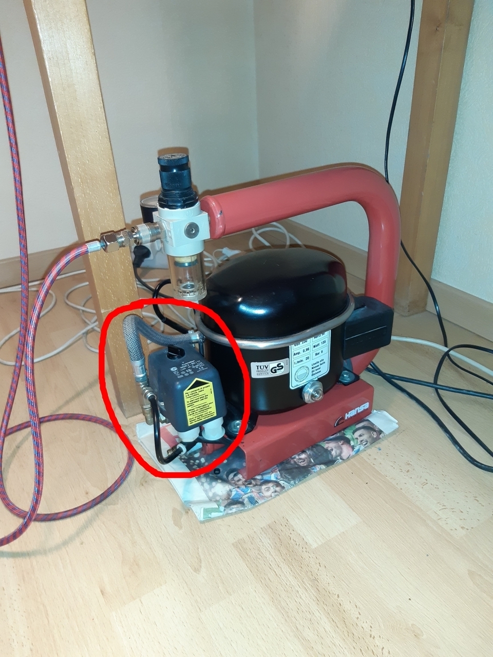

Pour moi , la première image avec l'équipement comportant le manomètre : Régulateur de pression !JMB57 a écrit : mer. 18 déc. 2024 01:08
C'est ça le pressostat ou c'est la pièce avec le manomètre ? Quand je cherche des infos je lis tout et son contraire !![]()
La seconde , il s'agit du pressostat sur la photo du bas (Bloc noir) !

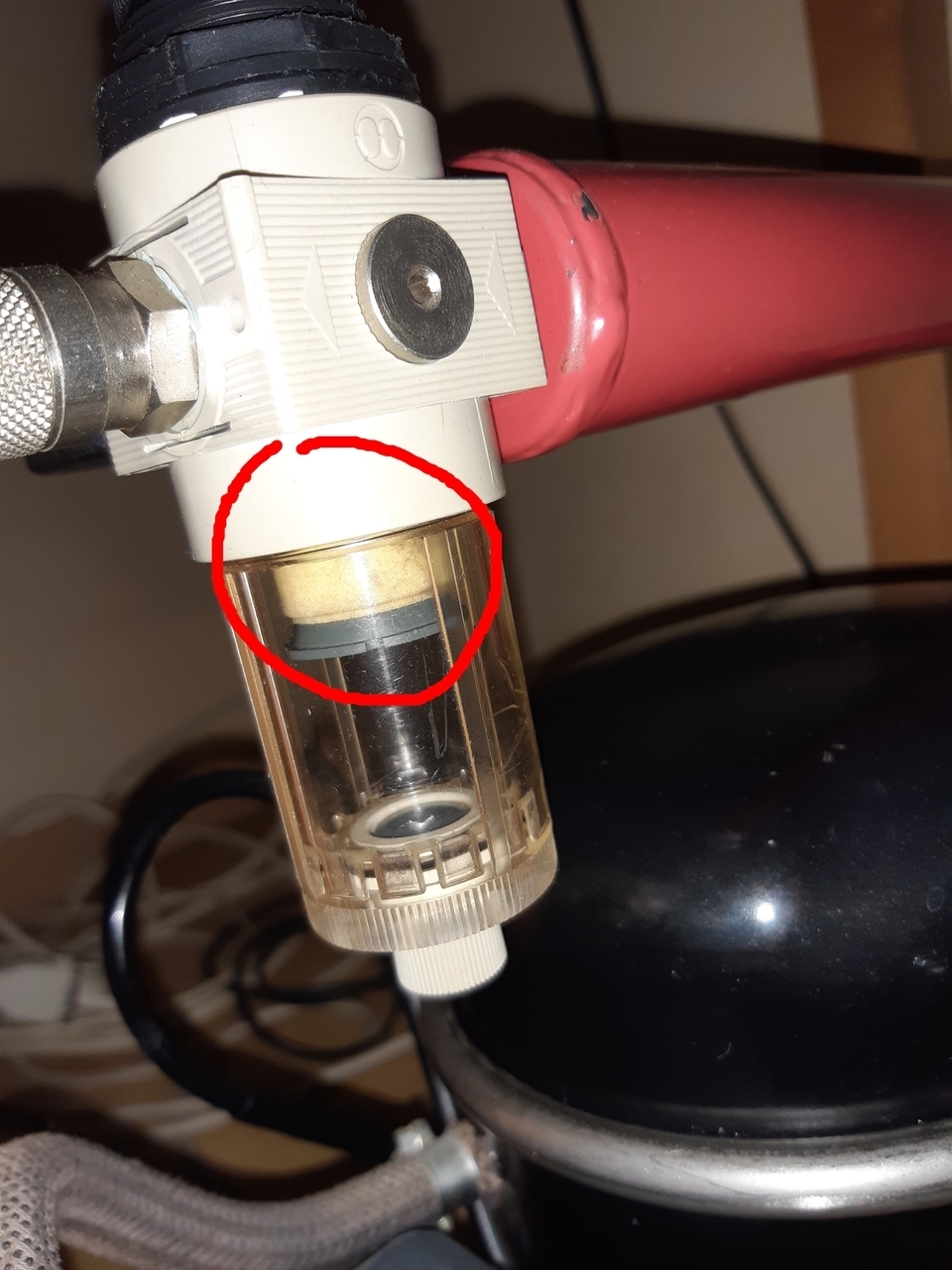

Je dévisse aussi de temps en temps la "cuve" transparente du régulateur pour retirer et nettoyer le filtre.
La seule pièce que j'ai du remplacer il y a quelques années, c’était le régulateur de pression.(Dispo aisément en grande surfaces de bricolage)

JMB57 a écrit : mer. 18 déc. 2024 01:08Le filtre de couleur jaune peut-il être nettoyé ? Faut-il le changer ? Je n'ai rien trouvé en cherchant sur le net.
on trouve des filtres en bronze

changer le filtre du manodétendeur.

J'ai suivi le conseil et j'ai ouvert la bête après une ultime vidange hier dès mon retour...ça donne ca:
Joli hein?
Le serpentin en cuivre qui alimente la cuve est fixé sur le haut du bouzin, l'ensemble en fonte ne peut sortir bloqué par ce serpentin, et je ne vois pas le boîtier en plastique qui pourrait se boucher. Échec.
Bon...je n'ai pas mon CAP chaud&froid...alors j'ai admiré l'objet gisant éventré, longuement avec un bon café et quelques soupirs incantatoires, et j'ai refermé le tout prestement!
... mais j'ai rempli l'huile bien deça du niveau prévu, moins d'1/4 et non 1/2, pour voir....
Test si je n'avais pas mal serrré un truc.
Un 1er essai de vidange s'est revélé vraiment correct, avec une cuve qui a patienté 8jours au froid. J'ai regonflé et vider la cuve 3 fois, idem.
Du rejet au robinet, oui un peu, mais vraiment très limité, très peu d'eau également, comme avant, du moins la dernière annee,
à n'y rien comprendre....
Je ferai un test de peinture, on verra bien
mais j'arrête de vous embêter avec ça: Je voulais juste montrer l'interieur a ceux qui n'ont jamais ouvert le truc.
Bonne première journée 2025.
