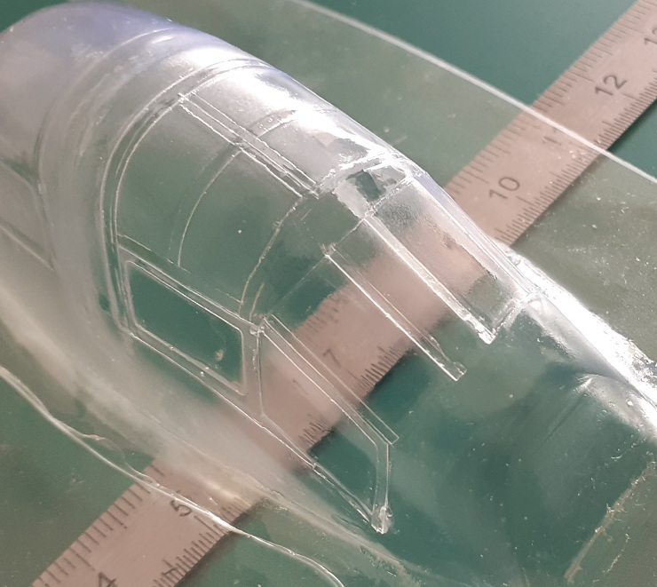

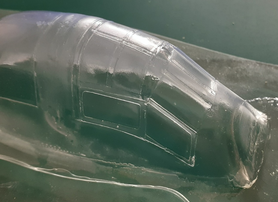

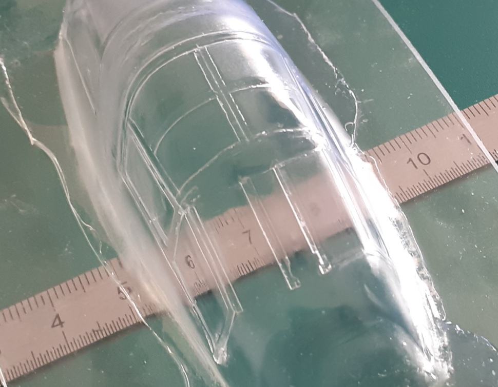

Test d'adaptation de la verrière pilote,
les dimensions sont bonnes, c'est l'avantage du formage dans un moule plutôt
qu'un emboutissage sur une matrice ou poinçon.
La feuille de 1mm permet d'obtenir une épaisseur convenable suffisamment rigide
facile à couper et à ajuster à la lime et aux ciseaux;

A voir en vrai mais l'épaisseur de 1mm est peut être suffisamment fine pour avoir une bonne transparente ... sans aller en dessous et faire une verrière plus difficile à mettre en place.waroff a écrit : mar. 22 août 2023 22:57 Test d'adaptation de la verrière pilote,
Re: Br 693
vu la profondeur du moule(H 30mm pour l 25 et L 60), l'élongation de la feuille de 1mm est telle que l'épaisseur finaledominique17 a écrit : mar. 22 août 2023 23:17 A voir en vrai mais l'épaisseur de 1mm est peut être suffisamment fine pour avoir une bonne transparente ... sans aller en dessous et faire une verrière plus difficile à mettre en place.
de la partie verrière approche 0,5mm, suffisant pour être encore assez rigide du moins pour l'acrylique. Les acétates sont trop souples à ces épaisseurs, ça exclut le vivak, rodhoïd, polycarbonate,
Mais le 1mm est encore trop épais pour épouser les reliefs de l'armature aussi ferais je des essais
avec du 0,75.
Je vais également essayer une source de chauffage infra rouge qui chauffe dans l'épaisseur au lieu
de l'air chaud ou les sources radiantes qui chauffent plus la face exposée que l'autre avec des risques de microbullage.
Je cherche un régulateur/contrôleur et sonde de t° réglable de 120 à 200°, quelqu'un à des sources?

Est-ce vraiment utile d'avoir les montants moulés avec..... à cette échelle, on peut les ajouter après, non ?
Feuille d'alu adhésive, décals etc...., c'est plus net et précis, pour un résultat meilleur, tout en te facilitant la tâche ( puis faut bien qu'il nous reste encore de petits trucs à faire... ).

On en trouve des pas chers, avec thermocouple, gamme 0-400, par exemple (j'ai utilisé le 2eme):waroff a écrit : mar. 22 août 2023 23:38
https://www.manomano.fr/catalogue/p/reg ... i-70856195
https://www.manomano.fr/p/pid-rex-c100- ... d-69478804
Toujours aussi fantastique ce projet !!!
Je pense aussi que les montants peuvent etre omis sur la verrière, ça provoque des déformations sur les bords des parties transparentes... Peut-etre utiliser des masques serait mieux ...
Re: Br 693
Merci! c'est exactement ce que je cherchais.vbd a écrit : mer. 23 août 2023 09:53 On en trouve des pas chers, avec thermocouple, gamme 0-400, par exemple (j'ai utilisé le 2eme):
Commandé aussitôt
Je peux (re)faire le moule avec d'un côté la verrière épurée et de l'autre avec les montants,
comme prévu à l'origine pour donner le choix au monteur.
du temps que le matériel et les plexi arrivent, je vais faire autre chose, de toute façon,
il fait plus de 30° à l'atelier et c'est incommodant.

Je connais le problème de l'arrondi à la jonction entre panneaux vitrés et montants sur les verrières thermoformées. En général çà se voit sur la pièce non peinte parce que çà déforme ce qui est vu à travers. Mais une fois les montants peints et l'intérieur aménagé, il est rare que çà se remarque.
Vincent

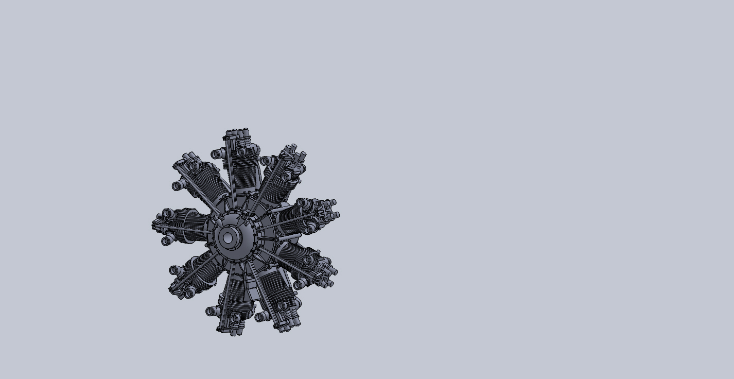

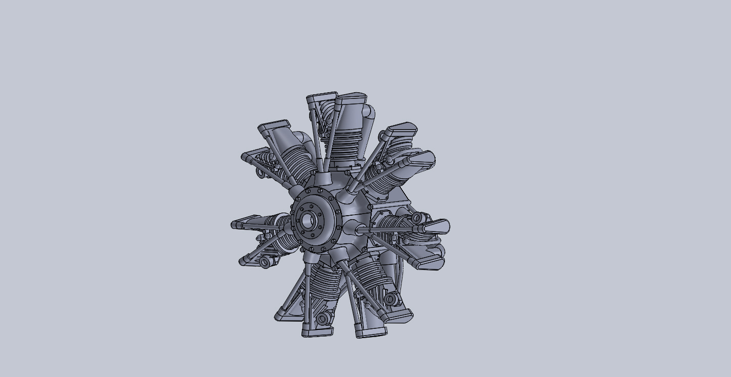

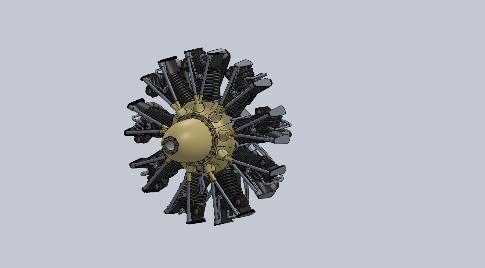

Il me faut aussi penser à réaliser la face avant du moteur Gnome Rhône 14M
pour meubler les capots et servir de support aux hélices(s'il y a un courageux pour s'atteler
aux chevaux de ce moteur en 3D pour créer un fichier stl, je lui fournirais la doc

Bien sûr qu'on peut adapter au 32, pas de souci pour moi.
J'avais commencé le 14M... Avant que mon HD datas (séparé physiquement) ne se plante, au moment d'une sauvegarde...
La 3D est bien sûr possible à recommencer, mais dans le crash, j'ai perdu aussi les photos et le scan des cotes prises chez Safran...
Je n'ai plus donc que les vues du net...

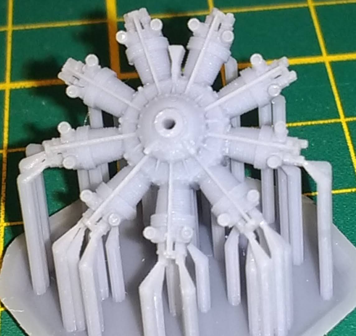

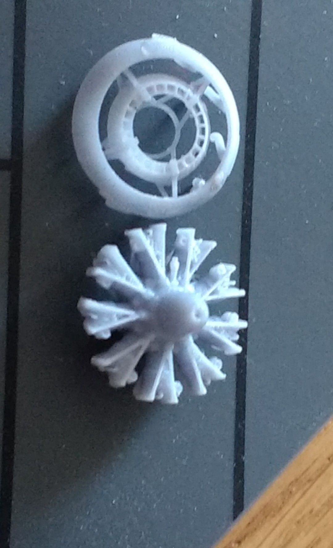

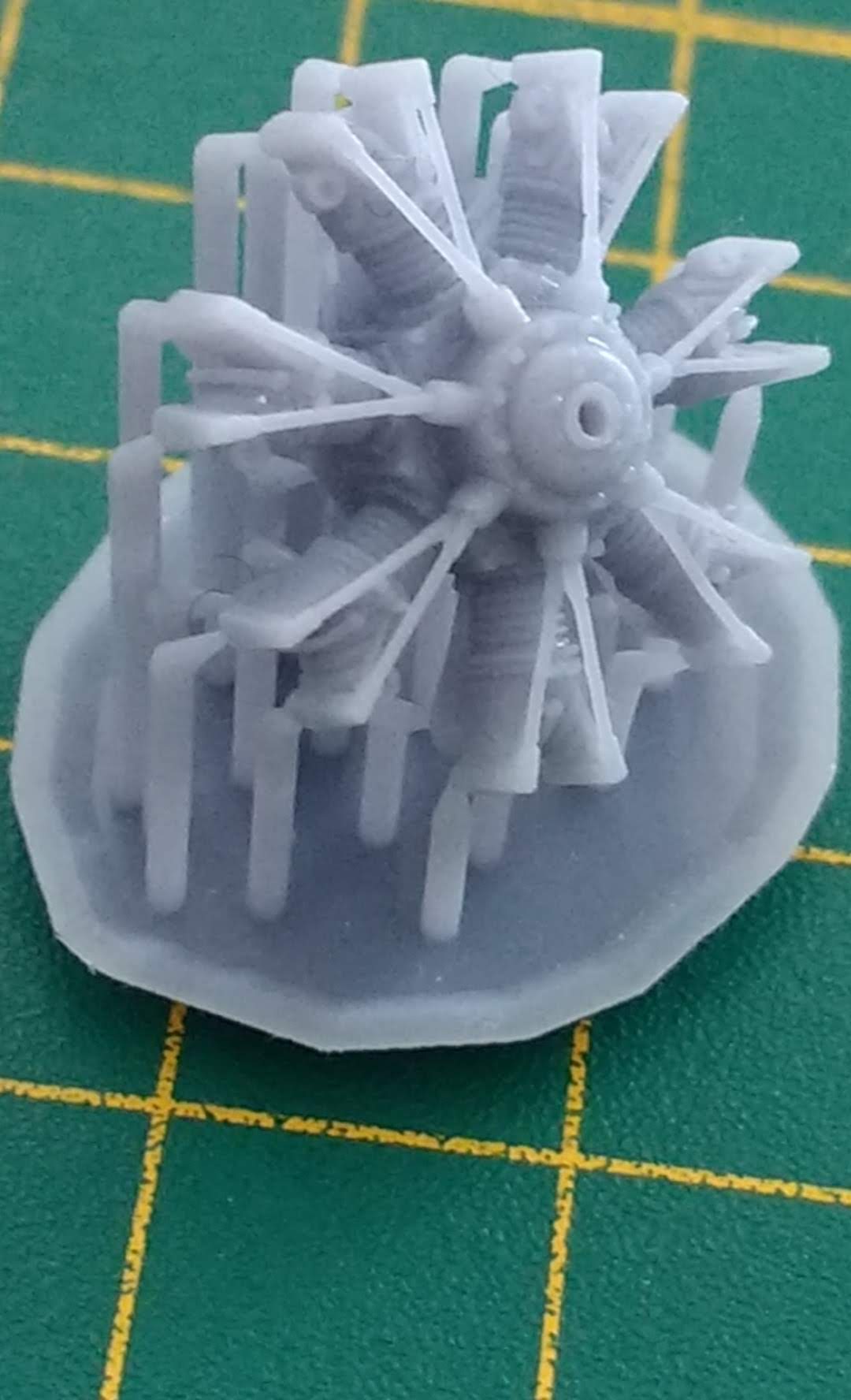

Waroff, je suis partant pour le 14M, j'ai déja réalisé quelques moteurs, au 1/72...mais adaptables pour le 1/32
Gnome & Rhone Titan 7K Gnome 1 Rhone 9K Bristol Jupiter "early": Denis
