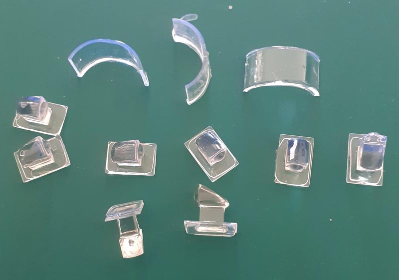

Pour changer de rayon, test de la résine incolore en impression 3D, au bout de quelques jours, même trois semaines, ça reste encore légèrement "pégueux"
malgré une cure UV(6w) de plusieurs heures et des bains de soleil généreux.
vous avez une idée?
vous avez une idée?
portion de verrière mit arrière pour test et carénage du phare avec la calotte à son arrière
J'ai fait de nombreux essais: C'est applicable à des formes pleines, mais malheureusement pas aux verrières. L'explication est biblique, la résine transparente laisse passer la lumière au delà de l'épaisseur que nous souhaitons, si tu as des épaisseurs modestes, tu as un écho de ta face "plateau", sur la face opposée.
