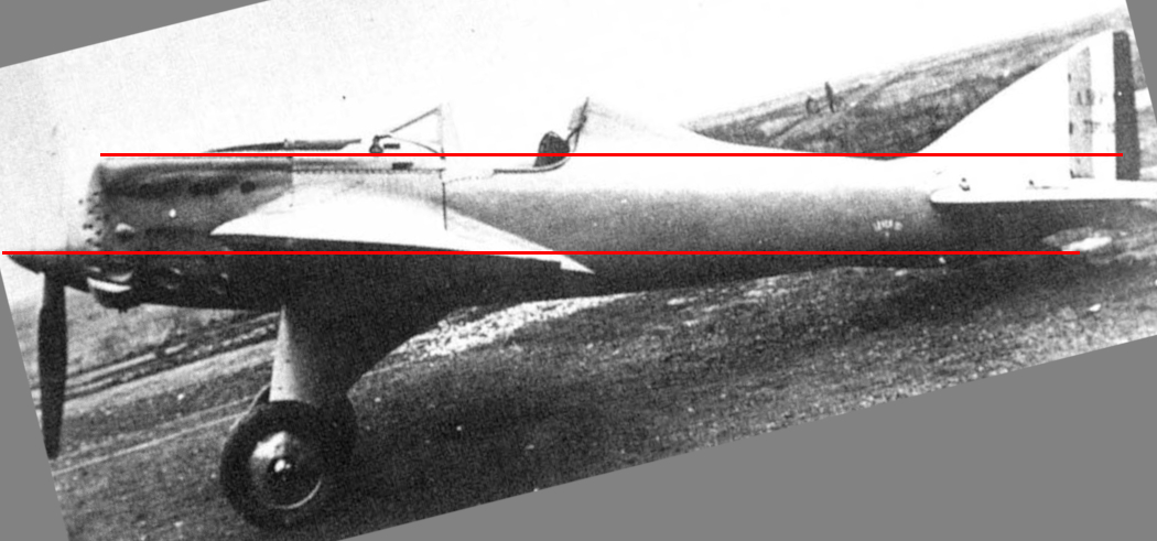

Tiens, j'ai fait quelques photos du fuselage en essayant d'être à hauteur, et en lumière rasante
Imagef01 by Adrien Roy, sur Flickr
Imagef02 by Adrien Roy, sur Flickr
A comparer à ça:
mouais... il y a du travail encore à rectifier...
Messages : 11880
Re: Bernard 20 C1...pour commencer
Regardes où passe l'axe moteur par rapport au reste, idem pour le dessus des carénages moteur.
Y'a effectivement un truc, mais difficile de définir quoi........on dirait que l'axe moteur passe plus haut sur le fuselage et vers l'arrière; serait-ce là que ça coince ?
Messages : 14918
Imagef03 by Adrien Roy, sur Flickr
Les alignements moteur - aile - béquille et carénage - cockpit - dérive sont corrects. C'est un truc que j'ai régulièrement comparé ( en prenant en compte que d'une photo à l'autre ça colle jamais )
Par contre ce qui manque c'est l'arete centrale qui mène au pare brise. là je suis clairement trop bas. Actuellement je suis 1 mm plus haut, mais il en manque au moins un de plus.
Et ça explique aussi pourquoi il y avait un truc qui clochait avec mon pare brise :evil:
