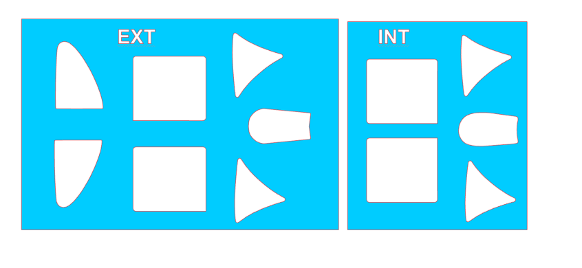

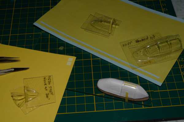

hello
Ah l'oramask!
Je ne suis vraiment pas fan de ce produit, j'en ai un rouleau qui pourrait me faire 36 vies de maquettiste
Je lui préfère et de loin le kabuki, et surtout les feuilles quadrillées Tamiya(item 87129), j'en use et en abuse!
Ayant plusieurs D.520 sur le gaz, je me suis confectionné avec la silhouette des masques intérieur-extérieur pour toutes les parties vitrées.

hello HP
Voui j'ai quelques secondes car en fait le gaz est éteint sous toutes mes maquettes depuis de trééééés(trop) longs mois

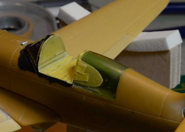

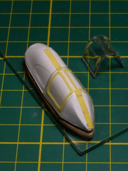

La dernière fois où j'ai posé des masques sur un D.520 c'était à l'occasion de la reprise de mon drôle de zèbre
confectionnés sur silhouette pour la maquette Tamiya

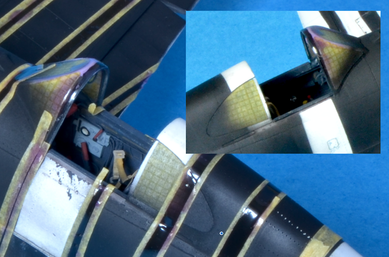

Bonjour chers tous. :hello:

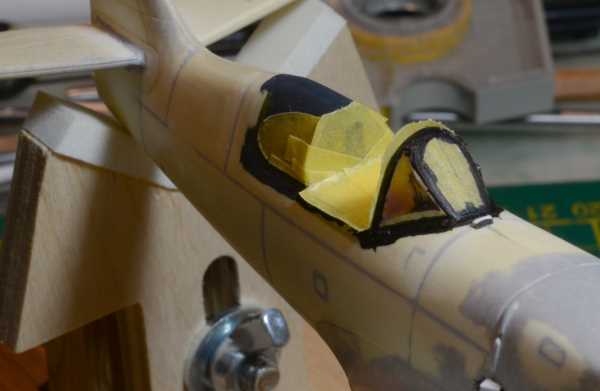

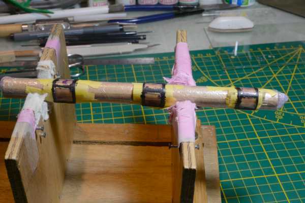

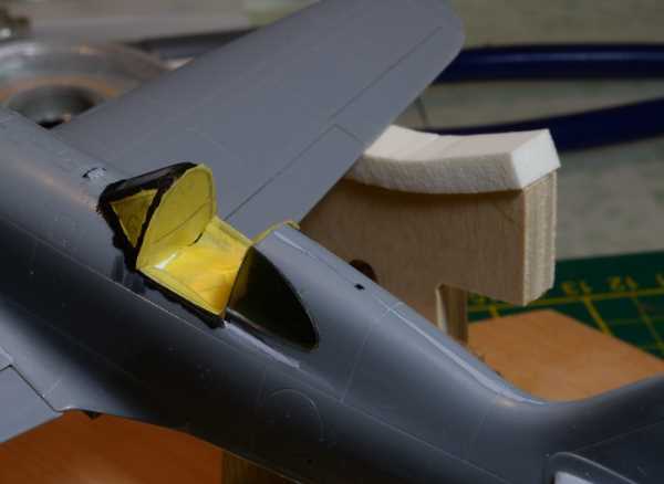

Comme je le précisais lors de mon dernier post au début du mois j’ai continué le chantier des verrières et leur masquage avant peinture. Séquence plutôt barbante .. :-/

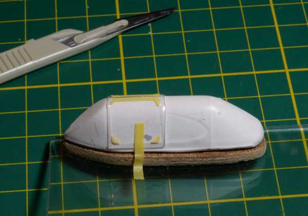

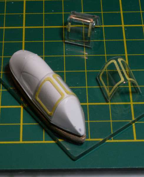

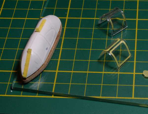

Pour les maquettes artisanales en vacuforme et en résine découpe des verrières coulissantes. Leurs montants, qui seront matérialisés par la peinture, reçoivent une délimitation en brins autocollants. Pour respecter leurs angles arrondis j’ai intercalé des caches spécifiques des planches de Maketer extrêmement variées :
Ces pièces sont ensuite calées sur un barreau en bois pour faciliter l’application du maskol et des différentes couches de peinture :

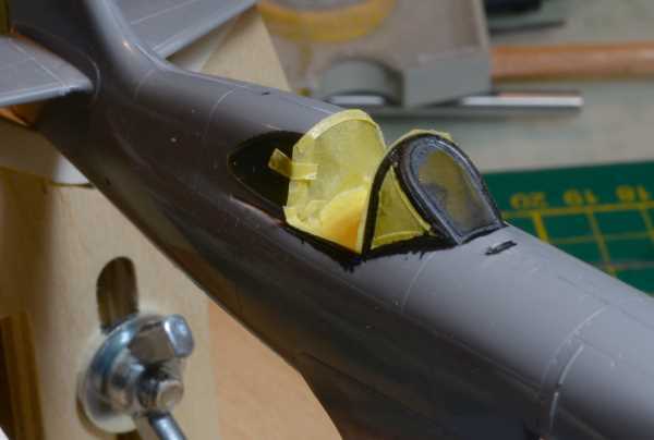

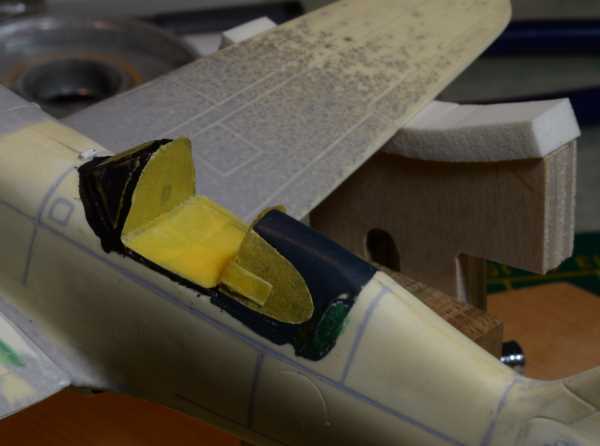

Les montants des parebrises reçoivent pareillement leur couche noire :
Les intérieurs des habitacles sont méticuleusement protégés par des découpes de rubans de Tam :
La suite vient en suivant. Et si vous restez sages vous aurez même un petit jeu pour tester votre perspicacité. :wink:

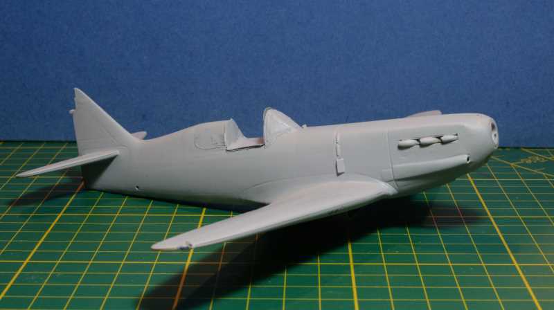

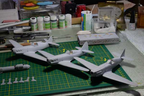

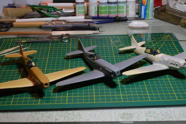

Mes Dewoitine sont donc désormais prêts à recevoir la couche d’apprêt en bombe Tamiya "Fine Surface Primer (L) light gray" qui, comme un délateur sournois :twisted: , va dénoncer toutes les imperfections des montages. Mais ce produit, qui constituera également une sous-couche pour les peintures des camouflages, a aussi la vertu d’uniformiser l’aspect des 3 matériaux différents permettant de se faire une première idée de ce que sera le rendu final de chacun.
Ce thème de la blouse à l’école, sujet récurent chaque fois très polémique, semble à nouveau d’actualité. C’était sans compter cette fois avec les réactions plutôt vives au sein de ma petite fratrie habituellement si unie ...
En effet, le sieur Tamiya (du fabricant japonais très connu) opposa d’emblée un refus cinglant et catégorique :venere: : "Quoi moi ? M’accoutrer d’un pyjama gris et grotesque ? Jamais de la vie ! C’est là ne pas faire grand cas de mon ascendance impériale au pays où que le soleil se lève plus tôt ! Non mais !" ajouta-t-il en lançant un regard hautain, presque méprisant sur ses coreligionnaires médusés :P . "Vous oubliez que je suis un samoussa (balot on ne dit pas "samoussa", on dit "samouraï") et que si je suis humilié, serai obligé de me faire hara-zizi (triple andouille on ne dit pas "zizi", on dit "kiri" comme tes petits fromages :roll: :roll:) !
Je ne vous dis pas le scandale, le tollé déclenché chez nos deux banlieusards très remontés :venere: :venere: : "Non mais vous avez vu ce kit ! Qu’est-ce qu’il a ? Mais il se croit ! C’est bon là, bouffon !" Je ne m’étendrai pas sur le chapelet de jurons égrainés avec leur bon accent de Montreuil, assorti de menaces du genre "on va lui mettre du klir dans son saké" ou encore "et si on lui ajoutait de la cyano dans son bol de riz gluant". :diable: :diable: :diable:
J’ai eu un peu de mal à calmer la troupe, qui finalement se dirigea en formation serrée sur le Tamiya vers la cabine de peinture où je les attendais avec mon équipement de sécurité :
Bon et bien les r’vla bien sages dans leurs nouveaux costumes :
Cette présentation uniformisée m’a donné l’idée d’un petit exercice consistant à rechercher qui est qui. J’ai donc ajouté les 3 numéros jaune au-dessus des kits dans l'ordre croissant. A vous de désigner le modèle attribué à chaque numéro :
-du kit TAMIYA n° ?
-du vacuformJMGT n° ?
-du kit résine FOXECHO n° ?
Ce ne doit pas être bien difficile en raison de nombreux indices mais ça permettra de vérifier si vous suivez bien le cours de ce sujet très exceptionnel … :mdr1:
J’attends vos réponses pour continuer où cela va redevenir un peu plus sérieux et où je vous demanderai votre aide.

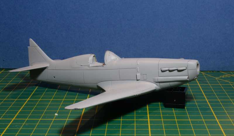

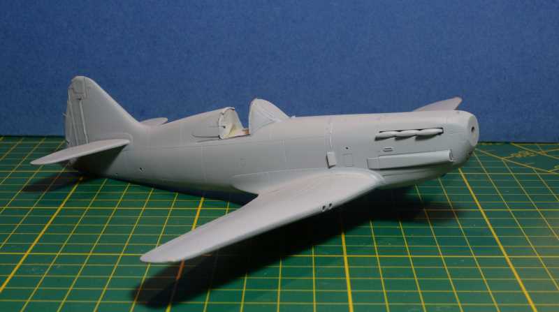

Très juste Griffin !
Quelle cloche ce gaudemuche :doctor:
Et maintenant les reconnaîtrez-vous ?
A- Qui suis-je ?
B- et moi ?
C- et moé ?
Je ferai une série comparative plus rigoureuse (profiles, faces, dessus, dessous) pour bien apprécier les caractéristiques et les défauts de chacun avant la mise en peinture qui sera le prochain gros chapitre.

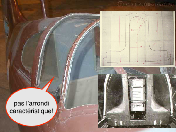

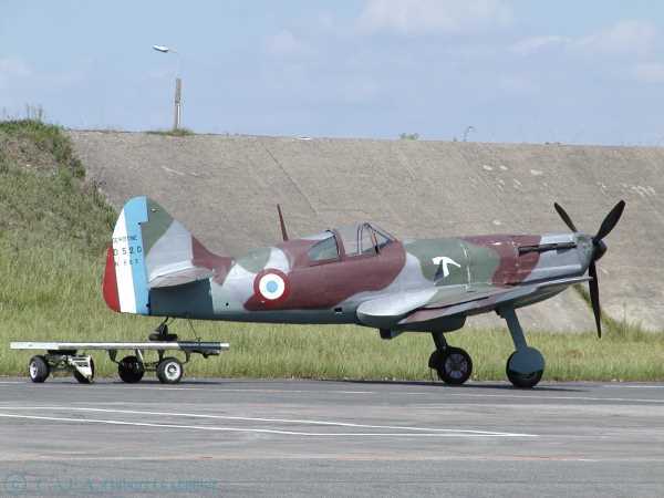

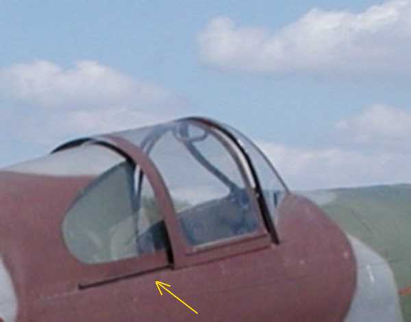

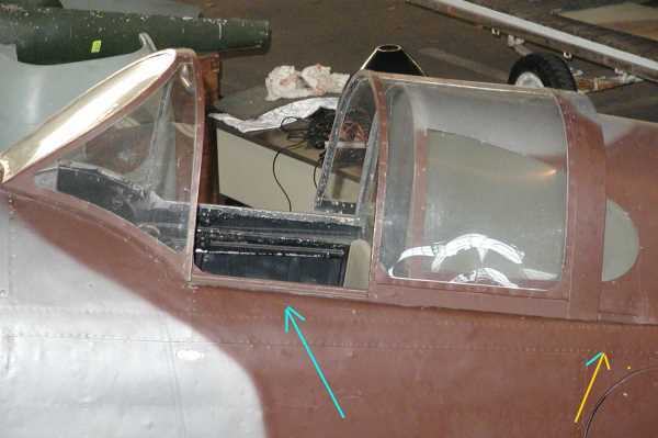

Je fais référence à plusieurs photos, notamment une sur ton post du 19 octobre. La partie derrière le blindage dorsale est peint intérior greem (me semble-t-il). A l'époque ou j'ai fait le mien je m'étais fait rattrapé par l'ami Sosthène sur ce sujet.
Sosthène m'avait écrit à l'époque que cette partie était de la même couleur que le cockpit. Selon les photos de l'époque, cette partie apparait soit foncée, soit clair. Dans le cas de la couleur claire, à titre perso, je pense qu'il doit s'agir du bleu-gris de base du camouflage. la couleur ne me parait pas avoir de contraste avec le chamois qui est l'équivalent national du zinc chromate.
Voilà, voilà!

Salut Glouglou. Merci de cette précision car je ne comprenais. Je ne suis pas sûr de ce point particulier que j'avais interprété ainsi il y a plus de 20 ans. Quand j'aurai 2 minutes je referai ma recherche car je n'ai pas pu inventer ce détail. Comme je l'ai précisé au début de ce sujet, il ne pouvait être question de reprendre cette partie des kits en même temps que leurs verrières, dès lors qu'il aurait fallu carrément casser le dos du fuselage et finalement renoncer à restaurer ces modèles artisanaux.
Mais si tu ne quittes pas le suivi du futile sujet de ton misérable serviteur, tu auras un petit inventaire (non exhaustif ...) des multiples imperfections de ces maquettes d'antan. :merci:

Je plaide coupable Maître! Je n'ai pas lu le début de ton post. Si l'interprétation date d'il y a 20 ans, il n'est pas étonnant que tu ais interprété les choses comme cela. Lorsque j'avais fait mon montage en 2006 la plupart des montages que j'avais consultés interprétaient les choses de cette façon. J'avais donc peint cette zone en vert. Cette couleur avait fait réagir l'ami Sosthène (Waroff) et l'interprétation que je te donne est issu de nos conversations.
S'agissant de restauration, il ne faut bien entendu pas reprendre le détail! Je vais reprendre la lecture de tes posts depuis le début, cela m'évitera à l'avenir de critiquer sans raison votre grandeur! :D

Bééé... le Tamiya ??
Côté finesse,ya pas photo.
Une très belle étape ! La peinture est bel et bien lancée. Tu vas pouvoir dégainer l'aéro.

Merci mon Quentin "préféré" (heu ... j'ai un autre Quentin à qui je dis chaque fois qu'il est mon préféré, c'est un neveu : mais faut pas s'inquiéter c'est mon côté faux Q :oops: )
Mais le jeu consiste à dire où il est : en A, B, ou C ... :D :D :D :D

GAUDART a écrit : jeu. 24 nov. 2022 13:45 Mais le jeu consiste à dire où il est : en A, B, ou C ... :D :D :D :D
Euhhh
- F Echo
- Tam
- soufflé JMGT
...banania?

Pour en revenir à la couleur des tôles de custode c'est comme à l'intrados, donc gris bleu clair
mais j'avoue que certaines photos de D.520 montrent à l'évidence une teinte beaucoup plus sombre...du bleu nuit comme dans le poste de pilotage?

Je vais donc engager le chantier de peinture des camouflages. S’agissant de 3 avions à la fois, même traités à la chaîne, ce sera un chapitre copieux nécessitant, de bien s’organiser et une démarche très méthodique que je vous présenterai par étapes.
Sans attendre vos réponses très perspicaces à mon petit jeu éducatif, je vais vous solliciter à nouveau tout aussi sérieusement.

Réflexion faite, c'est plausible que cette peinture ait été appliquée pour la rénovation car elle ressemble beaucoup au vert du camouflage qui lui est neuf ... mais là une fois de plus le coup est parti et pas possible d'y revenir ...
Qu'est ce que vous voulez, à l'époque j'étais encore en 1ère année de maternelle et déjà redoublant :oops: :oops: :oops:

Message par Badger150 »
hello
oui mais méfi ce D.520 n°603 en restauration a été modifié DC puis remis au standard D.520!
donc à prendre avec des pincettes comme référence couleur
de plus on voit bien que derrière le siége les tôles ont été bricolées et n'ont rien à voir avec la conception originale, de mon point de vue

Message par GAUDART »
Mon Badger 150 fois préféré (houla ! je me fends là !).
Oui des modifes successives (n'est-ce pas un ancien biplace déjà bricolé remis au standard ?)
Même le n° de série est bidon alors ... pauvre de moi. Pourquoi m'être aventuré au sein des saints ?
Je suis petit,très petit,minuscule vermisseau je suis... :taistoi: Désolé de vous infliger toutes ces souffrances ... Arriverez-vous un jour à me déniaiser ? Désespoir ... :cry: :cry: :cry: :cry:
Et dire que je caresse le rêve de continuer en "soufflé et résine" sur un 406, MB 152, Curtiss H75, YAK3 ...
Tuez moi avant, par pitié !!! :doctor:
