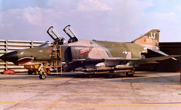

Coucou,
Donc oui, je repars sur le F4.
Voici ce que j'ai trouvé de plus inspirant :
Un peu de contraste mais des couleurs quand même bien homogènes.
Une peinture assez récente mais un avion tout de même opérationnel.
Messages : 4997
Re: F-4E, 1/48, Zoukei Mura
sauf erreur, la photo que tu présente , ne serait elle pas une vue d'illustration ou une capture de vidéo de simu?
Messages : 6521
dirtydm a écrit : mar. 17 sept. 2024 10:06 sauf erreur, la photo que tu présente , ne serait elle pas une vue d'illustration ou une capture de vidéo de simu?
C'est clairement pas une photo, plutôt une illustration

@ntoine a écrit : dim. 22 sept. 2024 18:12
MiGs a écrit : lun. 16 sept. 2024 22:00 Donc oui, je repars sur le F4.
Inspiration, ok, mais pourquoi?
Chargement?
Si oui, c'est quelque chose de crédible, que tu cherches???
Nan, quelque chose de joli côté peinture
