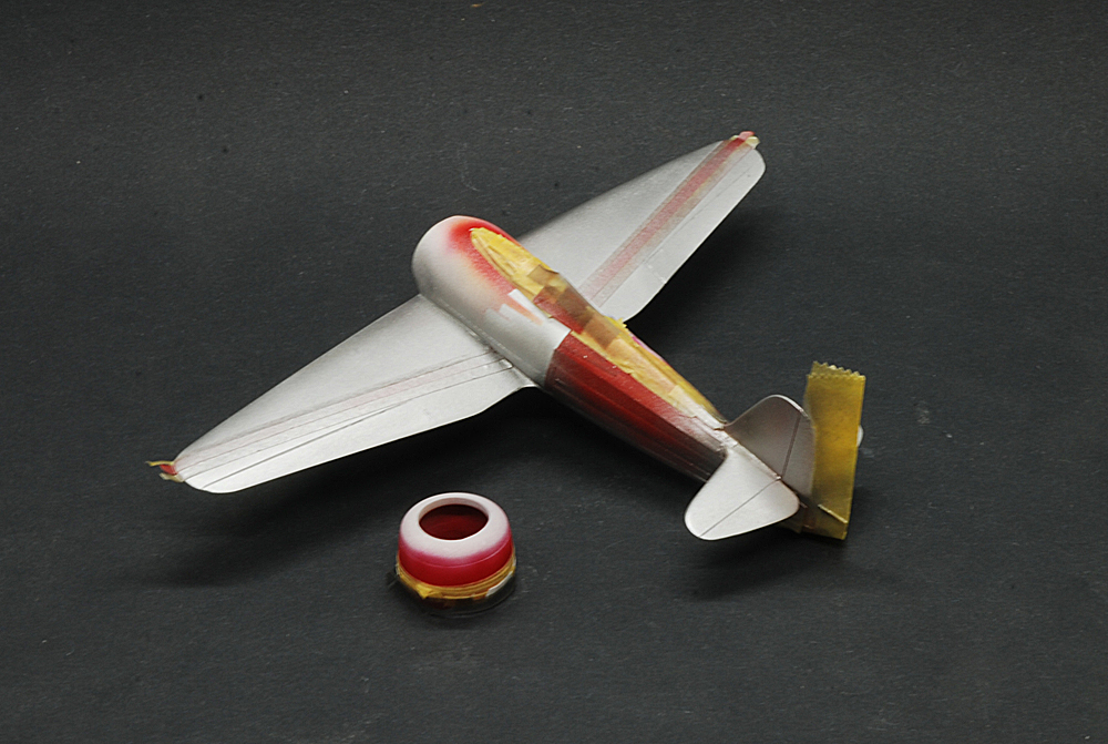

petite photo pour l'avancement du Lorraine Hanriot...
peinture du blanc
masquage
peinture du rouge
masquage
peinture du silver dope
masquage...
C'est long, et c'est stressant...
Il y a eu des reprises d'accrocs et oversparays à faire entretemps, et donc marches arrière, reprise et remasquage...
Actuellement j'en suis là, avec le silver dope passé
Et avant d'aller plus loin ,il faut reprendre des griffures révélées par la peinture métallique... mastic, ponçage et repeinture.
Il y a aussi des zones très granuleuses... L'apprêt qui m'a fait une mauvaise surprise. Mais le vernis satiné devrait le faire disparaitre... j'espère...
A suivre.
Adrien

- Blochmorane
- Messages : 24291
Re: gros moteur et petites ailes... petite série de racers
Salut Adrien
Merdum ! Je ne me fierais pas au vernis pour rattraper ça. Que penserais-tu d'un frottage doux avec un mouchoir en papier qualité Kleenex, suivi d'une finition au Micromesh ?moi a écrit :Il y a aussi des zones très granuleuses... L'apprêt qui m'a fait une mauvaise surprise. Mais le vernis satiné devrait le faire disparaitre... j'espère...

Hello Adrien
Même chose que Jean-Luc et Christian, le vernis ne rattrapera pas l'aspect granuleux, un "polissage" soigneux au "Kleenex" devrait résoudre ton soucis de granulosité si ce n'est pas trop important.
non le problème est plus profond que la dernière couche d'argent. Elle est parfaite.
C'est l'apprêt dessous qui est en cause. C'est du mastic liquide en bombe. Certainement mal pulvérisé il a fait du grain à certains endroits.
Mais c'était invisible à l'oeil ou au doigt.
C'était invisible avec la couche de blanc.
Et c'est ressorti avec l'argent, qui ne pardonne rien...
Du coup j'ai fait un ponçage léger des zones en cause, puisqu'il y avait de toutes façons des retouches à faire en d'autres points... Et repeinture à venir...
Adrien

J'espère que tu viendras à bout de ces problèmes de granulosité, ce serait vraiment dommage avec tout le mal que tu te donnes avec ces masquages et remasquages...Je croise les doigts en tout cas!

et donc reprise des pétouilles, retouches de argent, puis démasquage...
On retient sa respiration.... et....
f03 by Adrien Roy, sur Flickr
f02 by Adrien Roy, sur Flickr
f01 by Adrien Roy, sur Flickr
et ça va finalement.
Deux oversparays du rouge sur le blanc et un ou deux éclats du rouge qui semble très fragile.
Les zones granuleuses ont été bien amoindries, quasi invisibles.
Maintenant je passe une couche de vernis satiné sur l'ensemble de l'avion. j'espère que ça protégera un peu le rouge fragile, et ça doit être sa teinte finale.
puis remasquage afin de peindre l'avant en métal naturel, qui lui ne sera pas vernis.
Adrien

Bravo Adrien, beau rattrapage!!!

Salut Adrien
Je n'avais pas compris la profondeur du problème. Effectivement, tu ne pouvais pas faire autrement que de reprendre à la base. Bien rattrapé, en tout cas.

Jean-Luc: oui il y a un petit pincement au coeur quand on attaque le ponçage d'une peinture à ce moment; mais une fois que c'est fait... sans dégat; on est plus serein.
