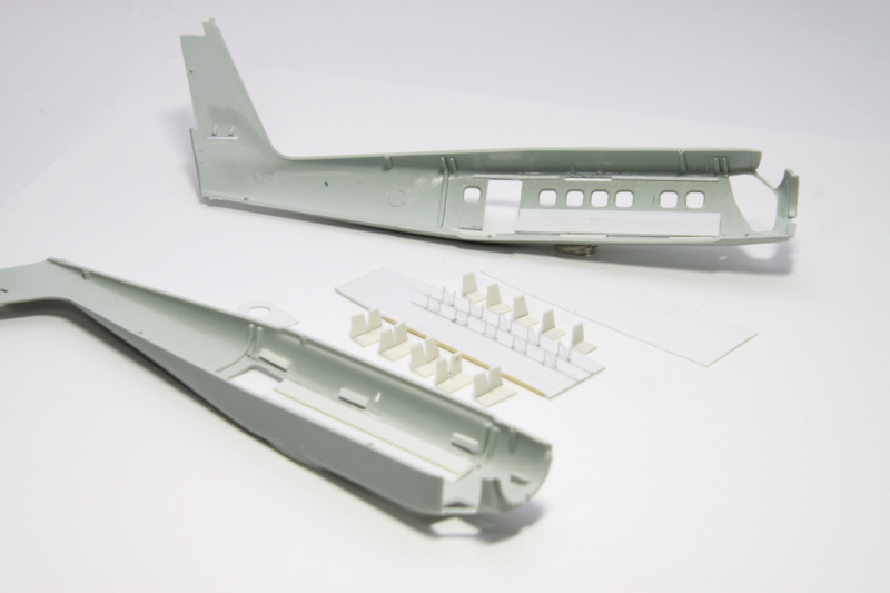

J'avais cette idée la depuis longtemps, de faire une maquette de Twin Otter au 1/72. Mais il n'existe que la vieille maquette Matchbox, reboitée par Revell et qui n'est pas vraiment aux standards actuels. J'attendais avec impatience qu'une marque nous en sorte un plus moderne, mais rien à l'horizon semble-t-il !
Et puis, il y a eu la disparition de Tichot (Joël Ducasse) qui m'a relancé dans cette idée. En effet, il avait participé en tant que pilote, aux opérations des observateurs de l'ONU dans le Sinaï dans les années 80 et basé à El Gorah. Il m'avait donné plusieurs photos et j'ai donc pris mon courage à deux mains et attaqué le montage.
Première constatation, la maquette est entièrement d'époque et va demander quelques améliorations.
On commence par regraver en creux les quelques lignes de structure. La, c'est facile, il y en a assez peu.
Le principal sera de faire l'aménagement intérieur de la cabine et du cockpit. L'ami Blochmorane (qui a aussi trainé ses guêtres dans le Sinaï) m'a communiqué quelques photos de l'intérieur dont je vais m'inspirer, sachant que je vais ouvrir les accès côtés G et D, ainsi que la porte gauche du cockpit.
D'abord, faire un plafond et un plancher en carte plastique. Puis habiller les flancs en dessous des hublots et confectionner en étiré les supports des sièges et des banquettes et faire ceux-ci.
J'ai détaché les portes d'accès et refait celle côté droit qui présentera un hublot bombé qui était destiné à faciliter la vision des observateurs en vol des appareils .
Voilà où j'en suis aujourd'hui.

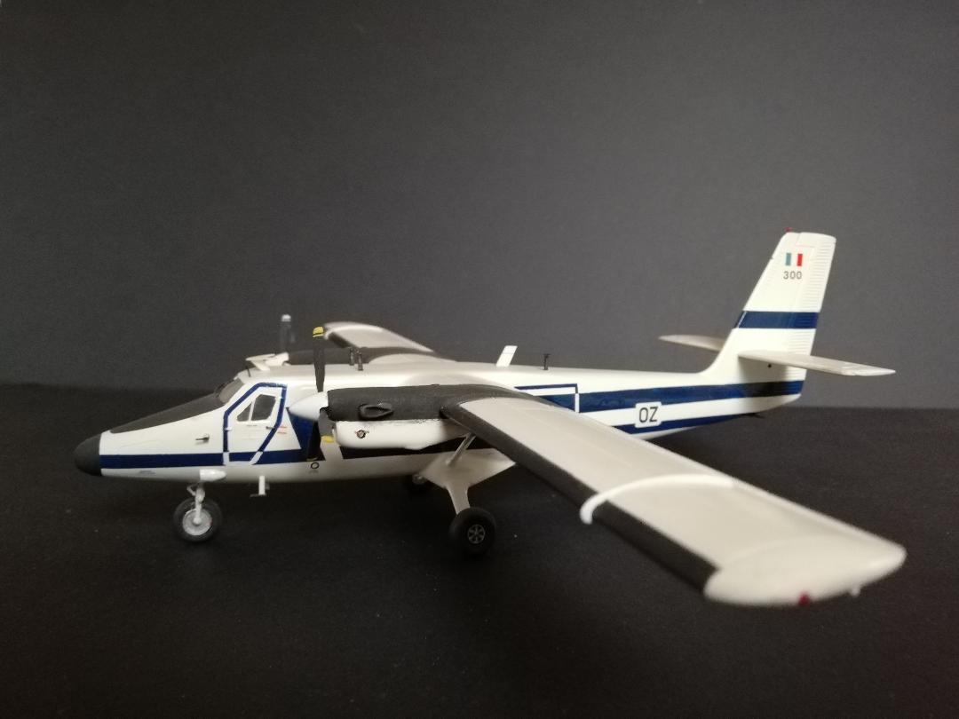

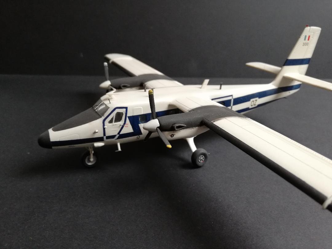

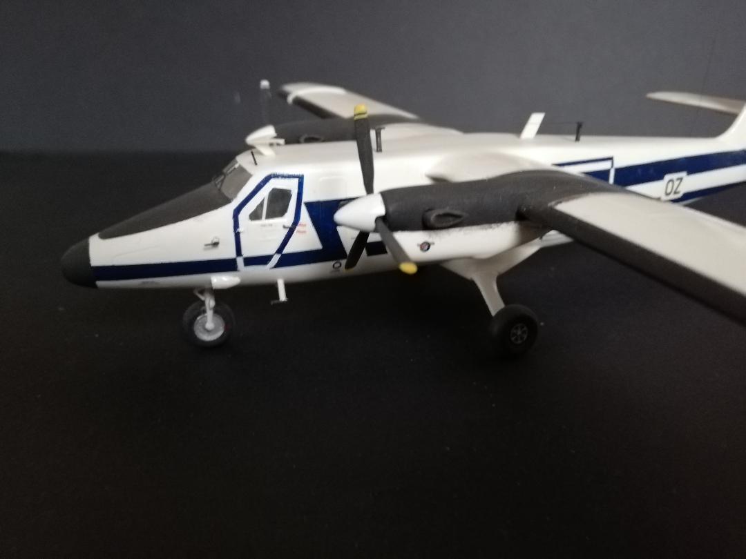

Et puis, j'ai déjà commis un DHC6-300, voilà au moins 30 ans lors de la sortie de ce kit Matchbox. Une réplique du n°300 volant au GAM 56d'Evreux.
Sorti de la vitrine ce matin, juste pour quelques photos faites vite fait au téléphone pour illustrer mes propos.
Avant d'en remettre un en route, il serait peut-être bien de rafraîchir celui là comme le font de temps en temps Domi et Jean avec d'anciens modèles... :wink:
En tout cas, Hughes, je reste assis avec les autres pour suivre ce fil et si tu as besoin d'un plan, tu connais l'adresse. :wink: .
