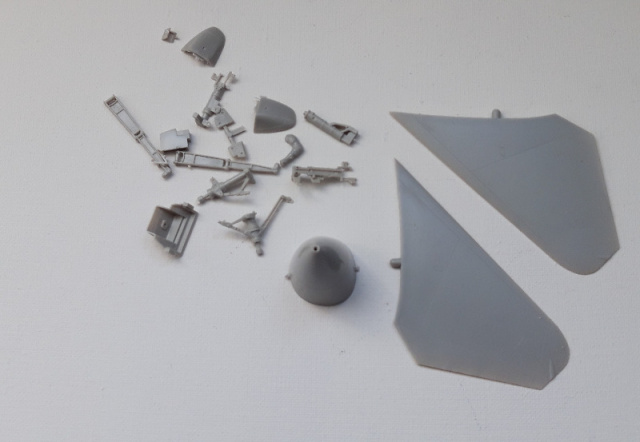

En accessoires, j'ai les puits de train Aires, la boite Verlinden avec ses 2 sièges en résine et un peu de photodécoupe, pour les parties transparentes, et un set Eduard pour les planches de bord et consoles, en couleur...et la planche de decals Superscale de la VF-111...

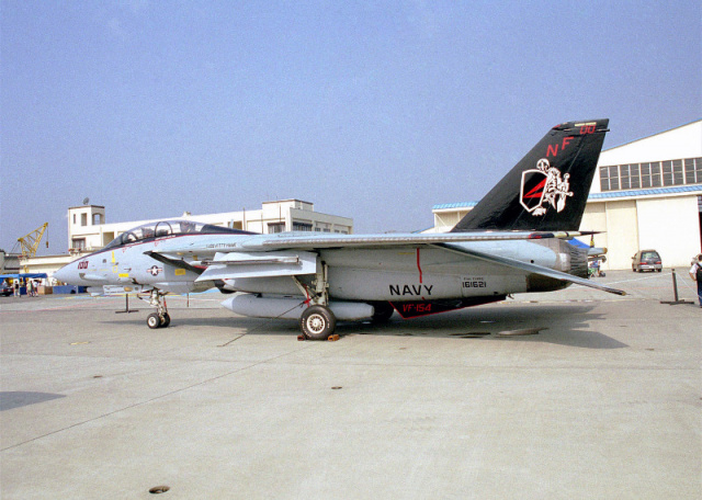

Le Grumman Tomcat F-14A N°161621 est un block 125-GR, configuré pour emporter la nacelle TARPS.
Il a été livré en 1982 à la Navy, qui l’a confié à la VF-111 Sundowners rattachée à l’USS Carl Vinson, sous son code NK200.
En juin 1990, l’avion a changé de mains, et a été versé à la VF-154 Black Knights, liée à l’USS Kitty Hawk sous nouveau code NF100, jusqu’en avril 2001.
Le voici :
Source Wikipedia
La photo a été prise à l’occasion du meeting "Wings 2000" au Naval Air Facility d’Atsugi (Japon), le 2 juillet 2000 (peinture réalisée par l’AMS3 William Edmonds).
Cette année 2021 est donc l’anniversaire de son retrait !

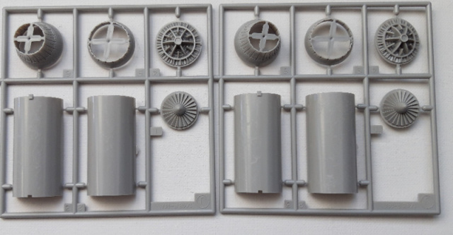

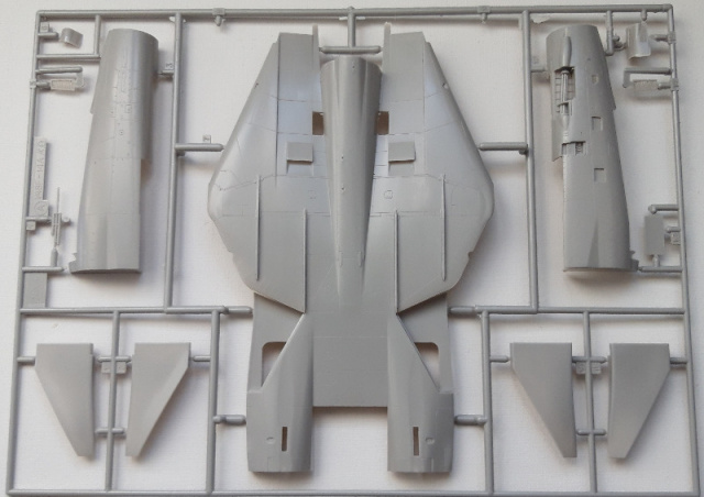

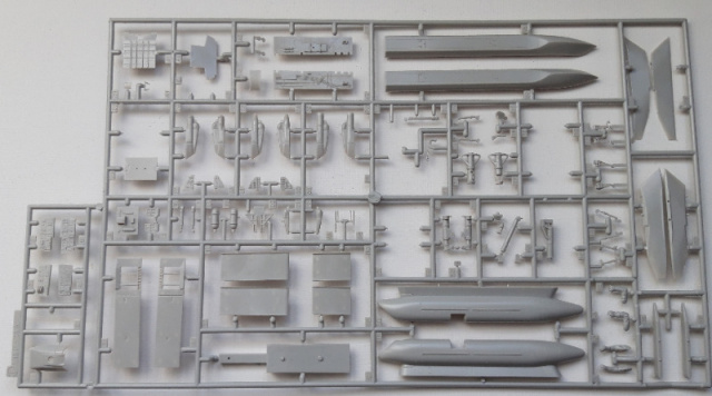

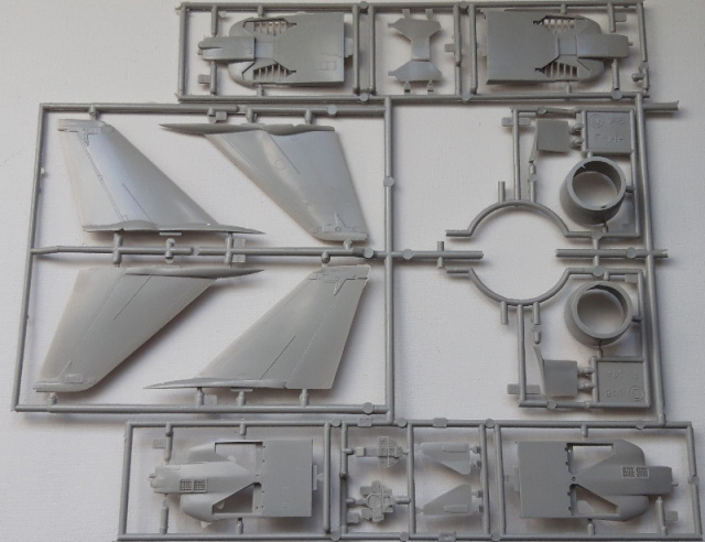

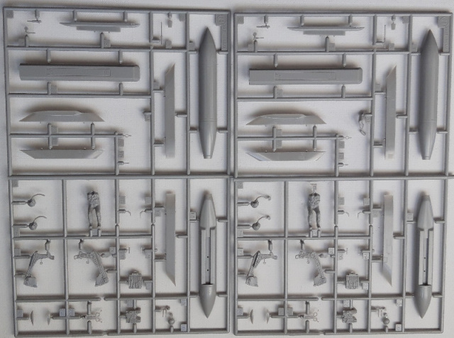

Ci-dessous quelques photos des grappes du kit
Et avec les emballages du passé, un peu de pièces détachées, sans compter les rayures sur certaines pièces. On est loin des emballages actuels, qui protègent même avec des mousses les pièces les plus délicates !
C’est toujours très joli, mais le kit accuse maintenant son âge, en particulier quand on fait référence à son année de sortie : certes ma boite date de 2010, mais le kit a fait son apparition en 1988, il y a 33 ans !!!
Aux dires des moustachus qui l’ont fait, le montage est complexe, et les ajustements sont parfois délicats. Arrowhead, encore lui, nous avertit sur ces points délicats ou approximatifs :
-manches d’entrée d’air et le raccordement de l’arrière au fuselage complexes (à noter que mon kit est muni de la modification apportée aux manches à air, mais cela ne sera pas plus facile pour autant !)
- jambes de train principal trop inclinées vers l’arrière, donnant une assise au sol pas assez cabrée ;
- quilles ventrales mal positionnées,
- dérives un poil sous-dimensionnées,
- pylônes externes sous partie fixe de voilure trop courts de plusieurs mm
- Pneus en vinyle sur jantes en métal blanc.

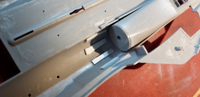

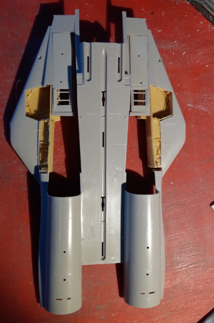

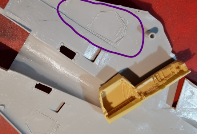

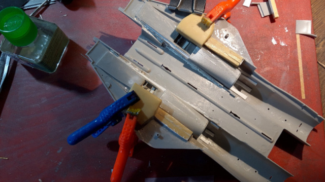

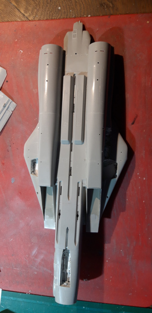

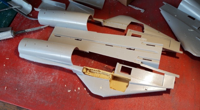

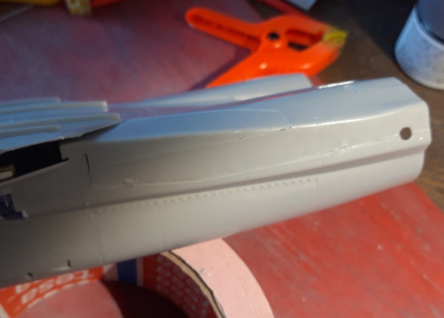

Pour me lancer dans ce montage, j’ai décidé de ne pas commencer traditionnellement par le cockpit, mais par les puits de trains.

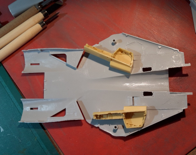

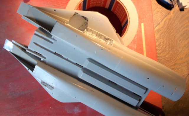

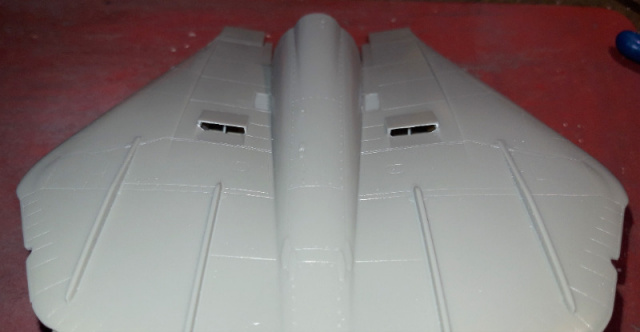

J’appréhendais la préparation du kit pour l’intégration des pièces de résine Aires … On verra que c’était fondé !

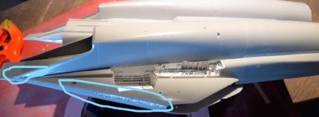

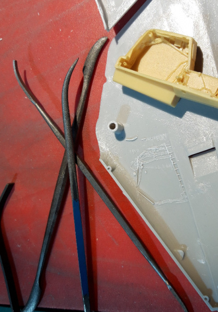

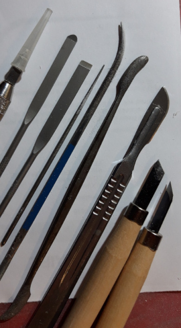

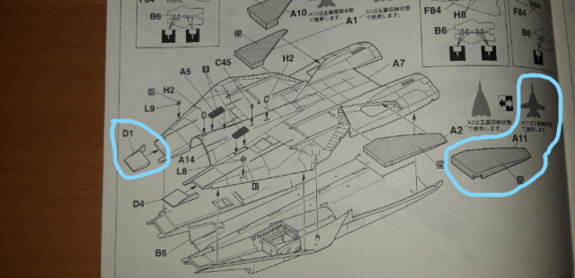

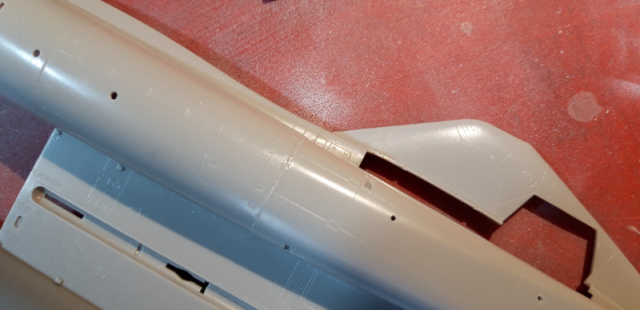

La première étape consiste à supprimer les détails moulés sur la pièce supérieure du kit, et de préparer les pièces en résine pour qu’elles puissent s’insérer sans difficulté (hem…).
Pour le faire, plutôt qu’utiliser une Dremel, que je n’ai pas l’habitude de manipuler pour ce genre de travaux, j’ai préféré le faire à la main avec des ciseaux, des râpes, limes et grattoirs.
Et ce fut long, mais long ! D’autant qu’il faut tout autant retirer de la matière sur les pièces de résine, jusqu’à les rendre transparentes, que les pièces de plastique du kit.
On remplace tout pour intégrer le train complet en place et lieu des pièces Hasegawa.

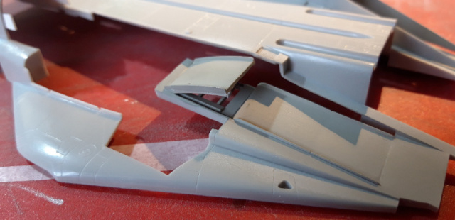

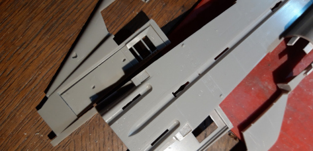

On pense que ça rentre...
On y croit...
Mais non !

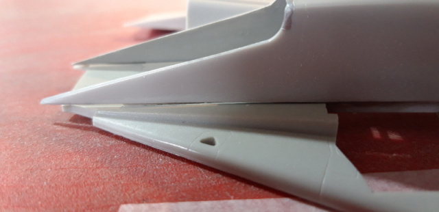

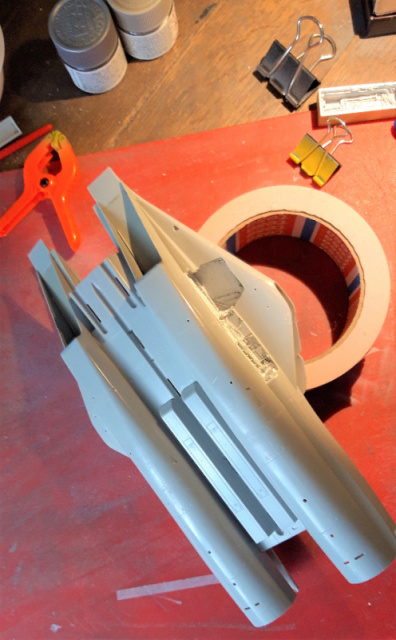

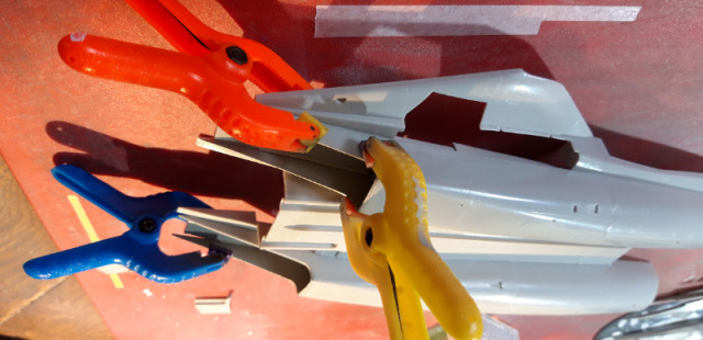

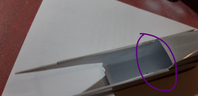

Ainsi, il faut retirer la matière plastique aussi bien sur la pièce principale que sur le côté du canal de l’entrée d’air, pour que la pièce Aires trouve assez de place !
Pour être certain d'aligner et solidifier le canal de l'entrée d'air au fuselage, on colle des renforts pour maintenir l'ensemble.
On prépare également le conduit d'entrée d'air pour retirer tout joint visible. Et on peint tout en blanc. Bien respecter la diagonale de la limite du blanc, qui part de la lèvre inférieure de l'entrée d'air, à la partie supérieure. Il faudra peindre la partie la plus visible en gris à la fin avant collage !

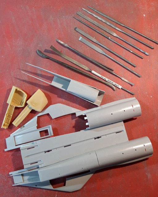

On teste très régulièrement les ajustements : c'est ce qui va permettre de se faire une idée sur l'intégration de la pièce Aires avec le canal de l'entrée d'air; c'est là qu'on ressort les limes et grattoirs pour continuer à poncer et retirer de la matière où on peut...
J'en ai profité pour coller les pièces qui vont supporter les cloisons amovibles (en haut, c'est en place, en bas on, sur la photo)
J'y suis presque... Je me prépare maintenant à commencer le collage et la finition peinture dans cet ordre :
- pièce Aires à l'araldite
- peinture de la partie avant du canal interne de l'entrée d'air
- collage des cloisons amovibles et des pistons
- collage de l'ensemble des entrées d'air
C'est prêt pour la fermeture du fuselage...la suite bientôt !
Cordialement,
Christian

Après une petite pause, on reprend le fil de ce montage !

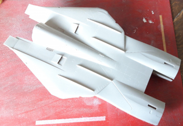

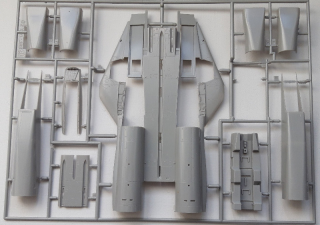

Il est maintenant question de coller toutes les pièces pour refermer le fuselage. Sur certains montages présents sur le net, les monteurs commençaient par les baies de trains. Après de nombreux essais à blanc j’ai cependant préféré pratiquer à l’inverse, en pratiquant de la manière suivante:
D’abord la peinture des entrées d’air en FS36440 pour sa partie avant, visible. J’ai pris le parti d’utiliser la Tamiya FX-20 pour cette teinte (équivalents Gunze :H315 et Humbrol : Hu189). La notice explique parfaitement que cette teinte part en diagonale, du bas de la lèvre inférieure de l’entrée d’air pour rejoindre le haut de la pièce.
La suite est simple : coller les cloisons intérieures de l’AICS (air inlet control system) utile à la gestion du flux d’air en vol J’ai collé les 2 grandes en position fermée, et les 2 plus petites pièces, mues par pistons, en position ouverte.
Le collage des entrées et conduits ne se passe pas trop mal, mais je l’ai effectué en deux étapes : d’abord le collage du corps principal du conduit sur l’intrados du fuselage, puis une fois cette partie bien sèche, l’ajustement et le collage des « pointes » de l’entrée d’air, maintenues avec des pinces.
Puis vient enfin le collage des puits de trains à l’araldite, pour pouvoir les ajuster en prenant mon temps et assurer les prises des serre joints qui sont ici indispensables pour les maintenir en place.
L’étape suivante consiste à éliminer tout jour pouvant apparaitre, ici ou là, au niveau des joints de collage, à l’aide du mastic blanc de Prince August
Il reste maintenant à coller l’extrados à l’intrados…
Enfin on colle l'intrados et l'extrados pour conclure cette première phase, qui est un peu délicate (cela va-t-y jointer ou pas après tous ces poncages ?), et doit conclure tout le travail préparatoire réalisé jusqu’ici.
Deux petits détails ajoutés à ce stade : les deux grilles (j’ai conservé celles en plastique, en les affinant au maximum), et les deux vérins présents, qui orientent les cloisons dorsales.
Et pour finir, collage des pièces D1 et D4, car sur le kit Hasegawa, étant situées à l’extrémité, cela mérite un peu d’attention pour aligner tout cela correctement.
A noter, avant de fermer le fuselage, on sélectionne la posture de la bête : ailes déployées ou non : j'ai choisi déployé !
Voilà...
Un peu de boulot en perspective...
La suite ?
La phase de finition du fuselage qui vient d'être collé, et le cockpit, bien entendu !!!

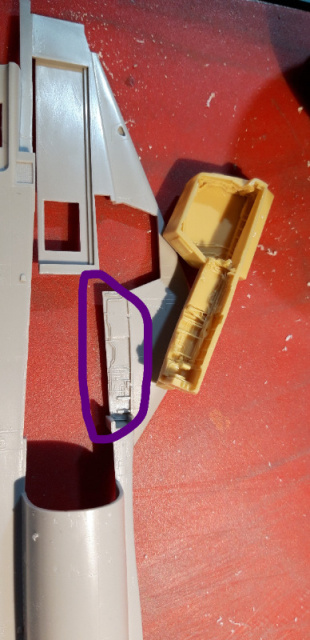

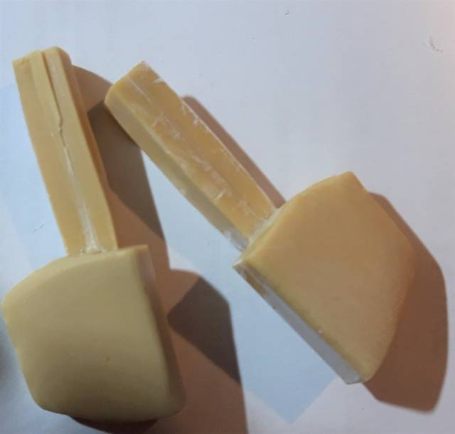

L’insertion du puits de train avant a été plus aisé : il a fallu cependant araser un peu le fond du cockpit pour que ça passe.
Puis j’ai démarré la mise en peinture du cockpit en Dark Gull Grey ( FS36231 ), puis des consoles en noir. J’ai également habillé les parois du cocher et du RIO pour remplir le vide.
Pour les planches de bord, j’ai utilisé la très belle photo-découpe Eduard prépeinte qui fait bien illusion. Ayant également récupéré la boite de détaillage Verlinden, j’ai arasé la partie arrière (pièce F41) pour y placer la plaque de photo-découpe avec ses renforts plus réalistes.
Les sièges GRU-7A sont ceux de Verlinden également, mis en couleur : baquet noir et assises en vert en travaillant les nuances avec des jus divers pour faire ressortir la très belle sculpture de ces pièces.
Pour l’instant, ils sont mis de côté, de même que le joystick du pilote, qui seront mis en toute fin du montage. Dernier détail, le collage des casquettes avant et arrière, avec la représentation de cette toile recouvrant une partie d'entre elles.
Pardon, mais j’ai perdu les photos de cette partie de mon montage, hélas !
Puis j’ai refermé les deux parties du fuselage avant.

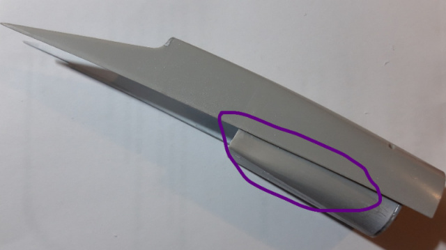

J’avais lu que le raccord de la partie avant et arrière n’allaient pas être parfait, loin s’en faut. Un maquettiste avait trouvé une astuce que j’ai essayée et qui, ma foi, n’a pas si mal marché !
Il fallait retirer de la matière d’une part, puis coller une toise entre les 2 pièces A3 et A12 des 2 demi fuselages avant pour que correspondent les deux parties.
Également, avant ce charcutage, il faut veiller à ce que la pièce B4 située sous le fuselage de la partie avant allait convenablement jointer avec les pièces A3 et A12.
Pour que ce collage soit résistant, j’ai ajouté des renforts, aussi bien sur la partie avant que le fuselage arrière.
