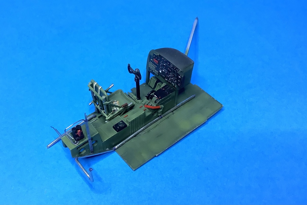

Quelques images de la suite du chantier et la mise en peinture de la partie centrale du poste de pilotage.
Le siège est affiné et équipé de son châssis support qui permet le réglage vertical et horizontal, accoudoirs, crémaillère, etc… en scratch, le harnais vient de la boîte à rabiot. La position est un peu trop reculée par rapport à la réalité et on verra par la suite que la maquette est une bonne présentation de l’appareil mais souffre de nombreux « raccourcis » de la part de l’éditeur qui ne nuisent pas à l’aspect global.
La poutre centrale a été percée et agrémentée du boîtier de pompe manuelle celui ci ne se trouve pas sur tous les modèles sous cette forme. Les manettes sont en photodecoupe issue de la boîte à rabiot repeintes.
Le galbe du logement de train est figuré avec de la CP et Rosie à tout riveté.
Ceci fait peinture couleur « interior green » fin de guerre l’appareil est de 1945. Je fais une première passe en olive Green Tamiya puis j’éclaircis à l’intérior Green (yellow Green) Gunze. Je passe sur mon fidèle Aztek qui me lâche en route.
Le tableau de bord est from the box .
Une fois tout peint un peu de plomberie en fils d’était, cet avion est une vrai machine pneumatique !!! Je ferai le complément sur la paroi du fond de la cabine et je traiterai l’électricité avec la paroi latérale.
Sinon sur le vrai on en a bavé pour poser les tôles de blindage devant la verrière et le joint note de musique qui essayait de passer sous la tôle :faché:
Il faut que je reprenne l’intérieur de la verrière, j’ai inversé le Klaxon et le spot d’éclairage de cabine

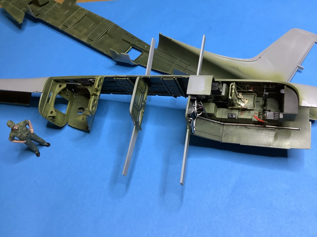

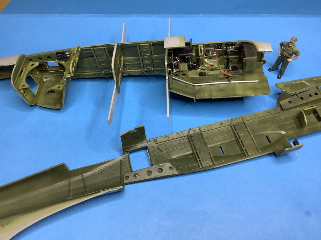

Les travaux de peinture, de plomberie et de câblage électriques touchent à leur fin,
un petit jus dans le demi-fuselage droit et je ferme :
Il y de nombreuses imprécisions sur la maquette mais ça ne nuit pas à l'allure générale de l'avion.
Les tubes hydrauliques sont en fils d'étain de divers diamètres, sur la paroi du fond du poste de pilotage j'ai peint en blanc le réservoir hydraulique horizontal, en blanc c'est la bouteille d'oxygène qui est au-dessus et derrière, le réservoir hydraulique est noir et marqué en jaune, comme ICM s'est arrangé j'ai fait l'impasse sur ce réservoir.
L'ouverture de la porte droite du mitrailleur a été découpée et scratchée, la barre jaune d'éjection est en fil d'étain.
Je vais scratcher le réservoir supplémentaire situé dans la soute à bombe et revoir les gravures du dessus du fuselage.
