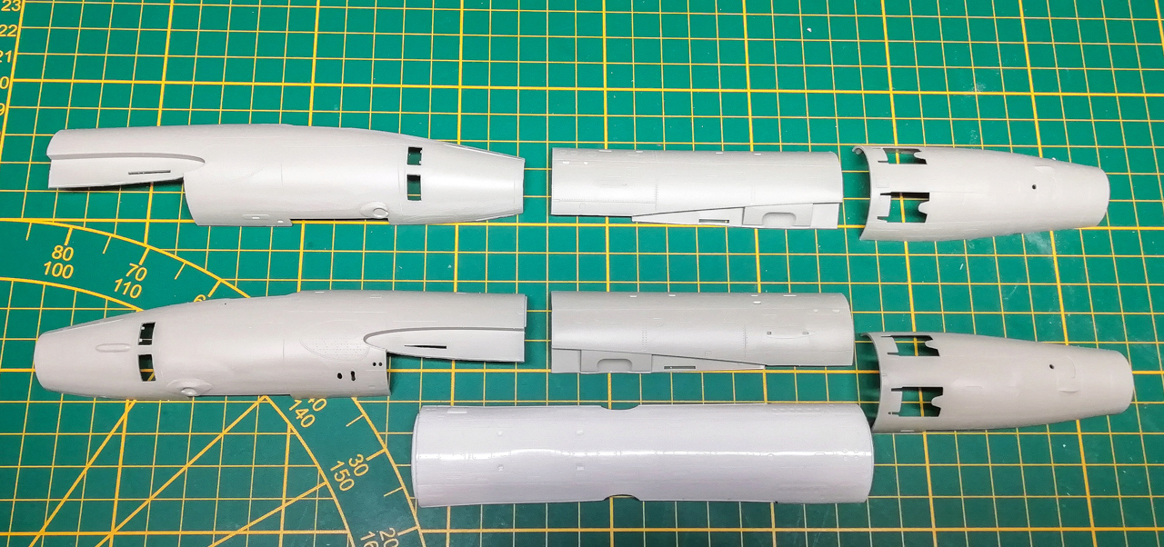

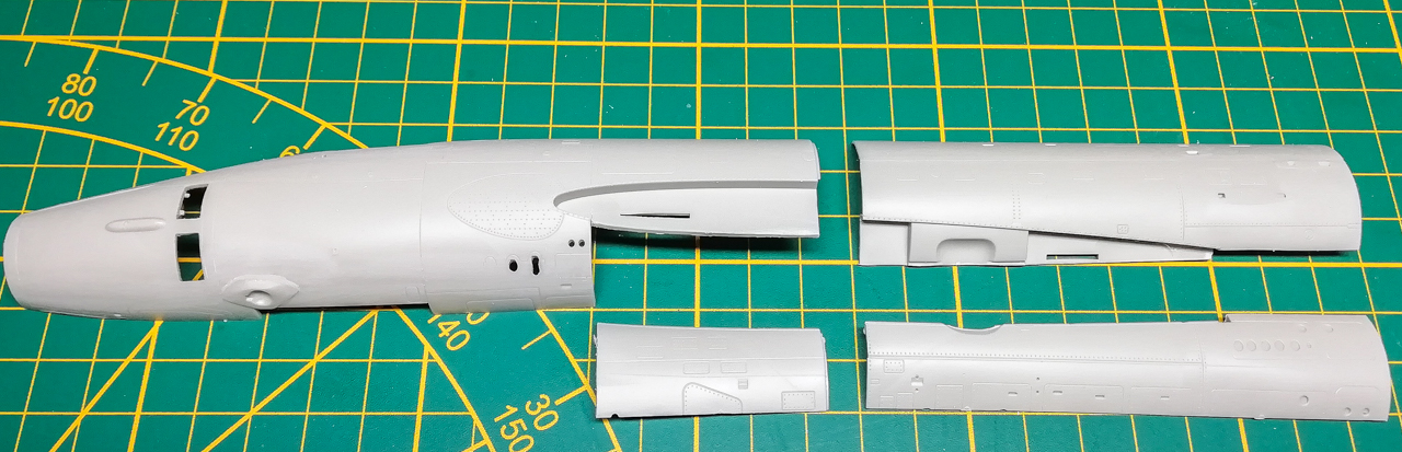

Après un montage très simple avec le F-4B Tamiya, je me lance dans un projet plus compliqué avec le Su-17 de Kitty Hawk au 1/48.
J'ai choisi ce kit car c'est le plus juste et le plus détaillé parmi ceux existants (KP, Hobbyboss). Par contre, il n'est pas aisé au niveau du montage et des ajustements mais ça, je le savais.
Comme j'avais envie d'un challenge, j'ai en plus choisi de lui greffer le ventre corrigé de AMUR Reaver (celui du kit n'est pas rectiligne comme il devrait).
Donc charcutage d'entrée de jeu pour intégrer la pièce en résine :
L'ensemble des pièces découpées et le ventre AMUR en bas (résine blanche, c'est joliment gravé et plus détaillé que le kit) :

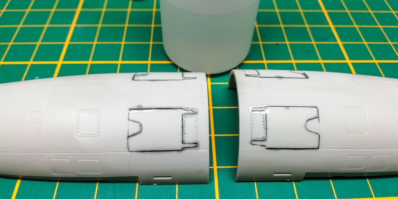

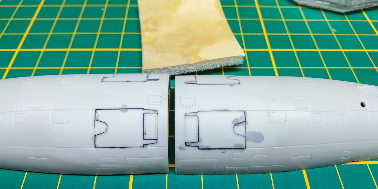

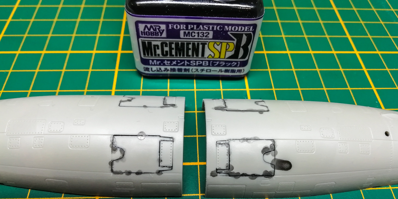

On passe aux aérofreins histoire de se retirer cette étape annoncée rébarbative. Un léger ponçage des faces internes des pattes des AF et un poil sur le bout permet une mise en place très correcte par rapport au profil. Collage à la colle Mr Cement SP noir (le top pour moi). J'y suis volontairement allé comme un bourrin sur une des pelles pour montrer que ça n'a pas d'influence sur le plastique une fois poncé :

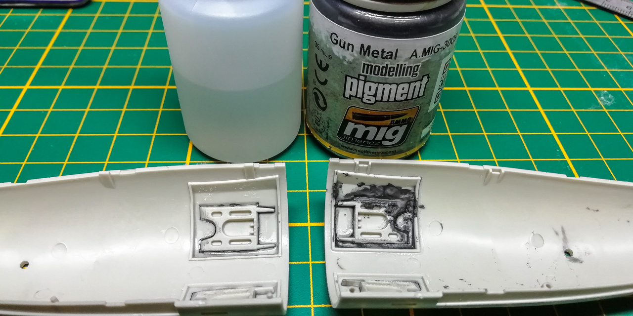

L'envers du décor : colle cyano ultrafluide sur le pourtour intérieur. Ca permet de solidifier le collage et surtout d'utiliser la capillarité de la colle qui vient combler les interstices autour des AF. J'ajoute un peu de pigments après avoir mis la colle aux endroits où l'interstice est plus large.

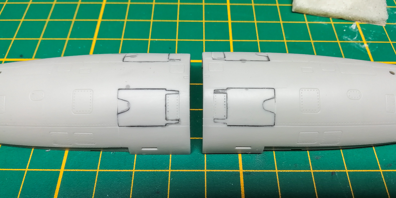

Ponçage des AF pour voir ce que ça donne :
Un peu de colle cyano ultrafluide dans les joints pas assez comblés :
Ponçage au grain 600 et regravure des pelles (pas évident vu les formes). L'essentiel y est :

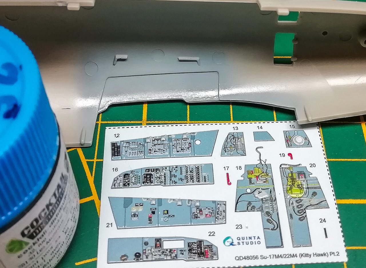

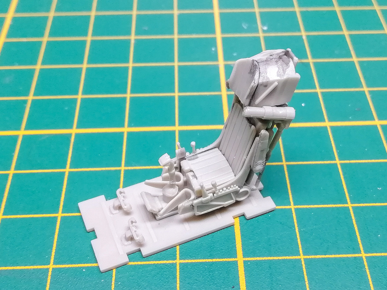

Passons maintenant au bureau et son siège constitué d'une douzaine de pièces (pas mal). Il sera agrémenté des décals Quinta.

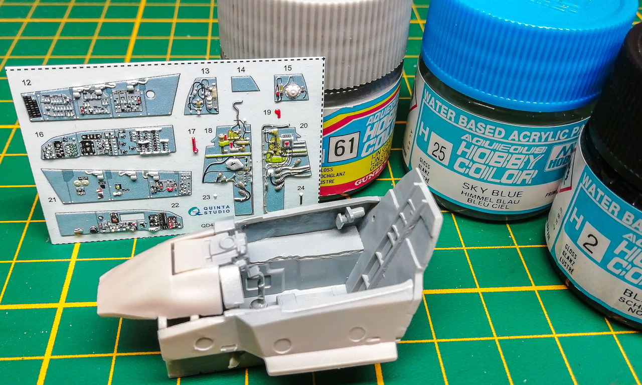

On commence à peinturlurer le bureau. L'idée est de se rapprocher de la teinte des décals Quinta.
Le mélange est H61 (16 gouttes) + H45 (2 gouttes) + H2 (1 goutte).
Pas trop mal, avec les filtres et le vernis mat, ça devrait être assez homogène.
A suivre ...
Messages : 12128
Re: Su-22M4 Kitty Hawk - 1/48 - cockpit
Ton mélange est plutôt convaincant! :x
