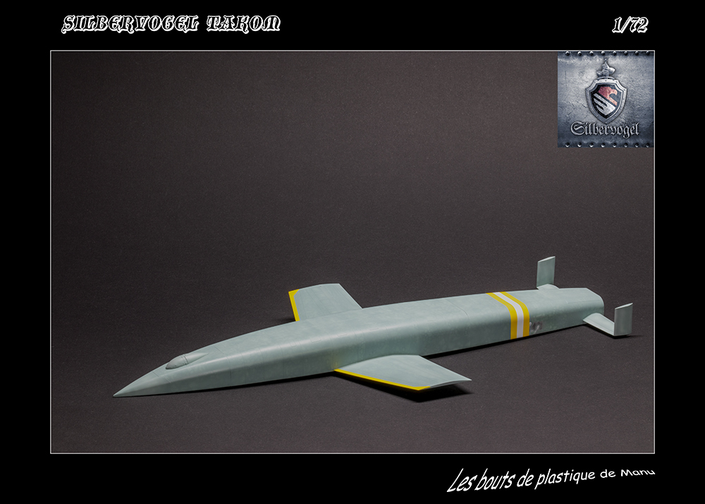

J'ouvre un post en parallèle du AMP qui est en stand bye cause réaction étrange du plastique avec la cyano et le mastic.
Des bulles apparaissent un peu partout dans les zones reprises et rien n'y fait malgré plusieurs essais.
Le problème est le ponçage qui creuse complètement l'extrados du fuselage, donc stop pour le moment mais comme j'avais attaqué le Takom, nous allons en parler ici.
C'est un vrai Légo au point que ce kit pourrait être monté en un week-end si il n'y avait pas les temps de séchage.
Le fuselage pourtant en 7 parties se monte en quelques minutes.
Des détails partout, à des années lumière de l'AMP.
Mais à contrario un cockpit proche du vide sidéral.
Donc, Punch&Die, carte plastique, fibre optique, résine Solarez.
Peinture aux feutres Molotov et Posca et aux huiles Rembrandt.
Le harnais est un "Fabric" Eduard dédié aux bombardiers allemands.
Une fois en place, il reste tout de même assez visible.

Un peu de lest avec des plombs de pêche écrasés avec une pince téléphone pour donner de l'accroche à la cyano.
J'y suis pas allé avec le dos de la cuillère parce que le train est quand même pas mal sur l'avant.
J'ai percé le fond des tuyères pour donner un peu de profondeur.

Les roues sont superbes mais évidemment en deux parties donc reprise de la structures des pneus.
Puis fer à repasser position synthétique pour l'écrasement.
Puis j'ai repéré une gravure ronde, assez petite et uniquement sur l'extrados des ailes.
J'ai reporté les cotes sur l'intrados et j'ai percé sans déboucher puis j'ai réalisé un lamage avec une fraise boule.
Ce seront les futurs feux de navigation. :wink:

Un très léger joint de Perfect Putty par perfectionnisme parce que les assemblages sont très bons.

Verrière masquée à la bande cache et au Liquid Mask Vallejo, il est prêt pour la barbouille.
Pendant les temps de séchage je me suis penché sur les bombes qui ressemblent quand même à Little Boy et Fat Man.
Fat Man étant en deux exemplaires dans la boîte, j'ai décidé d'en utiliser une pour la mettre en soute, les portes seront donc ouvertes.

Un petit coup de H418 plus tard et de très longues séances de blanc avec quelques pochoirs, l'extrados en est là :
C'est bien plus long encore pour l'extrados car j'ai procédé panneau par panneau en masquant à chaque fois et même demi panneau par demi panneau très souvent, le fuselage étant gravé sur toute la longueur en son milieu.
Reste encore une bonne moitié à peindre.

crusader 83 a écrit : ven. 11 nov. 2022 19:25 ça fait quelle longueur cet engin Domi
39cm

Quelques panneaux de plus.
La suite bientôt avec la reprise du H418 très, très dilué.
