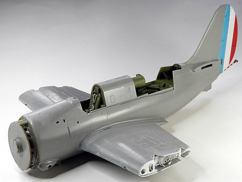

Après avoir trouvé un modèle d'occasion sur le "Troc du maquettise" j'ai commencé, il y a quelques temps déjà, ce Helldiver qui devrait être avec une déco Indochine.

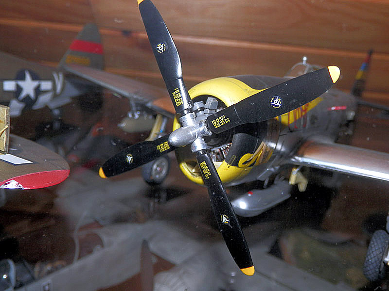

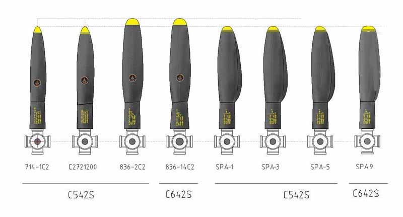

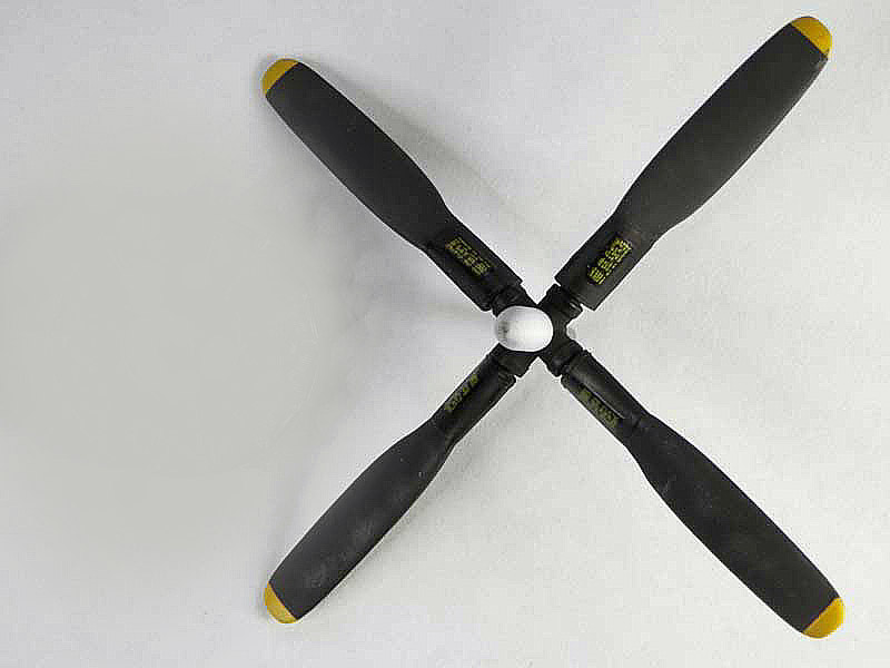

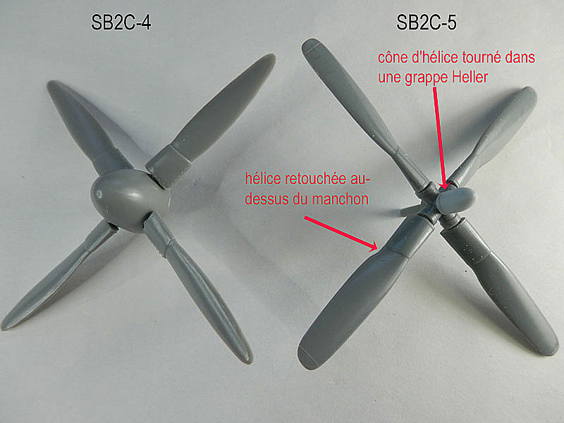

Bien que je lise les écrits du camarade Waroff je n'avais pas d'hélice de P-47M. Celle-ci provient d'un P-47D Tamiya. J'ai pensé un moment donné la modifier par apport de carte plastique, mais je craignais de la ruiner et en même temps pas de solution de repli !
Un beau moteur résine aurait été la bienvenue, mais à défaut de grives ...

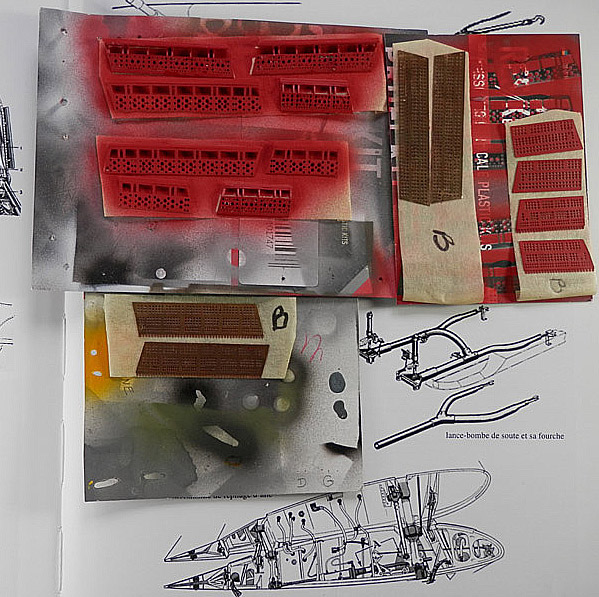

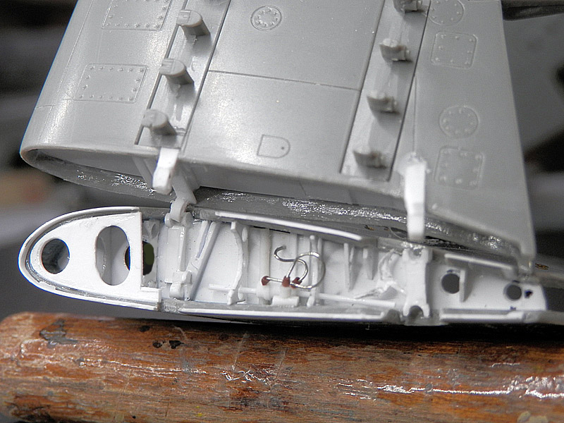

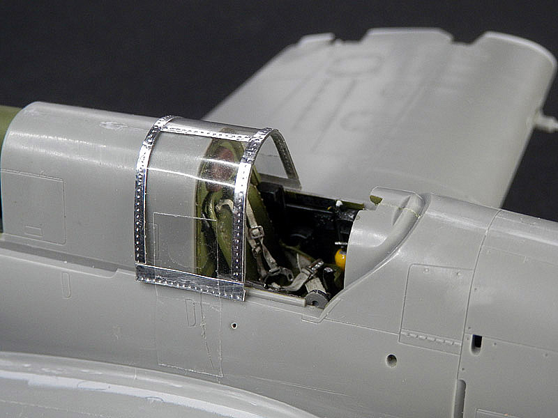

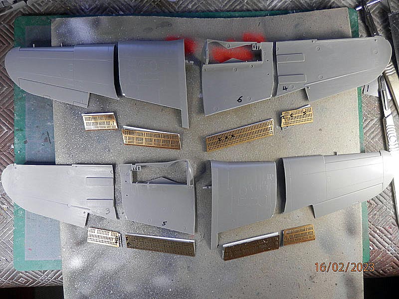

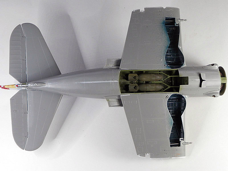

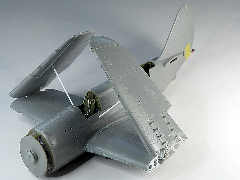

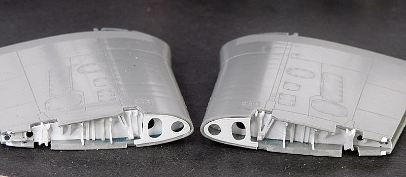

Le monter tel quel sorti de la boîte n'avait pas beaucoup d'intérêt. Comme j'aime bien les avions de l'aéronavale avec les ailes relevées j'ai donc sorti le cutter, la CP et les profils Evergreen.

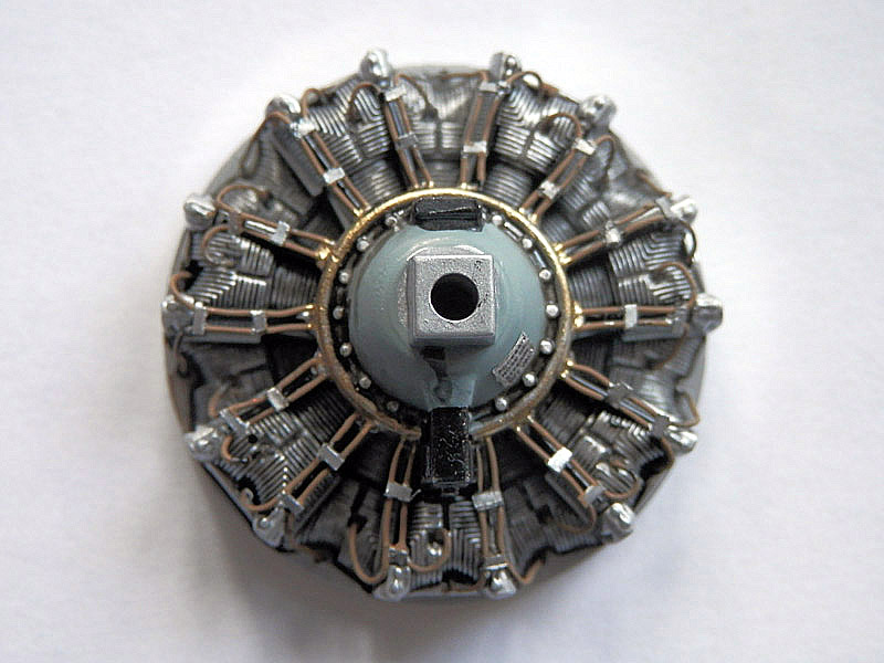

Et pour voir comment se présente le gros bébé, s'y ajouteront encore une armée de durites :
