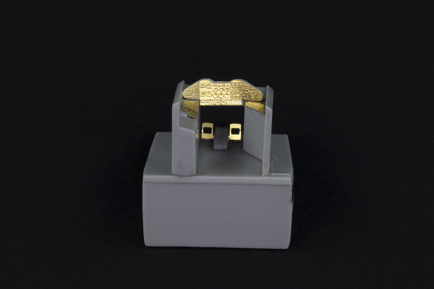

C'est du 72, la maquette est pourrie comme toutes celles de cette marque.
Rien que pour arriver là ça m'a demandé pas mal de temps.
Sans le manche à balai et le siège de peur que ce soit trop facile. :mrgreen:
C'est le cockpit de quoi ? :-P

Manu a écrit : jeu. 22 juin 2023 18:58 C'est le cockpit de quoi ? :-P
XB-51.
Ça va être intéressant à suivre. Juste pour voir si ça se monte mieux que le Collect-Aire au 48e :mrgreen:

Ya trois séries de manettes et cadrans. Un triporteur ?

Messages : 29053
Re: Débutage
The Arrowhead a écrit : jeu. 22 juin 2023 20:04
XB-51.
Gagné.
Je connais pas le Collect-Aire qui n'est pas à la bonne échelle. :mrgreen:
Mais celui-là, ça va pas être de la tarte... :evil:
Messages : 29053
Re: Débutage
Le cockpit sera assez chiadé d'ailleurs alors qu'on ne verra strictement rien une fois fermé.
Des bavures partout, assemblages aléatoires, gravure à reprendre en de nombreux endroits.
Mais il le vaut bien cet engin atypique que j'ai découvert en même temps que la maquette.

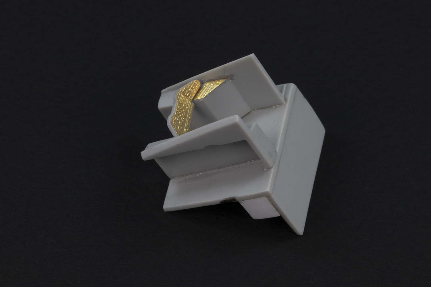

Bon bah c'est pas de la balle du tout, un vrai short-run avec son lot de difficultés.
Le cockpit prend forme tout doucement en multipliant les montages à blanc.
Je renforce partout où je peux à grand renfort d'Evergreen, là aussi en multipliant les montages à blanc.
C'est assez simple lorsque les assemblages sont perpendiculaires mais ça se complique un peu pour la cloison arrière par exemple.
Je vous laisse apprécier l'ébavurage à prévoir sur la lucarne du fond et c'est comme ça quasiment partout.
Le renfort horizontal ne ressemble à rien et il y a eu pas mal de ponçage pour arriver à quelque chose d'à peu près propre.
Mais la fente entre les nervures sensée le recevoir fait environ la moitié de son épaisseur.
Le ciseau à plastique Green Stuff était de sortie, cet outil est d'ailleurs très efficace.
