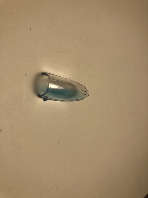

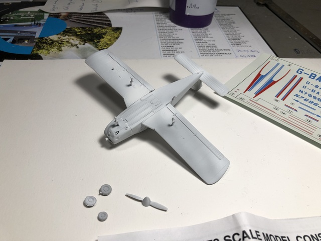

salut un nouveau montage commencé Dimanche , bon pendant que casimage était en rade , j'ai un peu avancé :D
alors le cherokee Warrior , avion saisie par les douanes et réutilisé par celles ci pour du convoyage , je suis parti du Arrow Airfix , les trains sont fixes sur le Warrior faut que je modifie le train avant qui est avec une fourche , et les antennes au dessus du cockpit , les reste des différences n'est pas visible , j'ai teinté les verrières qui sont fumées sur le vrai avec des feutres Winsor et newton , montage facile , un petit coup de XF 2 pour voir les défauts , le reste quand je reviens de congés Domi

Pour info, le Warrior II a une aile complètement différente du Arrow II proposé par Airfix.
Celle du Airfix est droite à profil épais .
Celle du Warrior II devient trapézoïdale environ à mi-envergure. On voit la cassure sur la photo que tu as publiée et le morceau de plan 3 vues.

Je plussoie avec Alex, ci dessous la comparaison des différentes ailes:
C'est pour le -180 mais idem pour le -151 qui est le "Warrior"

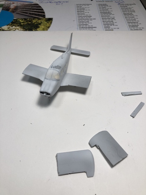

Salut âmes sensibles s'abstenir , massacre à la tronçonneuse le retour , aussitôt dit aussitôt fait on coupe , bon j'ai pas encore réfléchi à la suite :mrgreen: mais je suis pas inquiet :D Domi

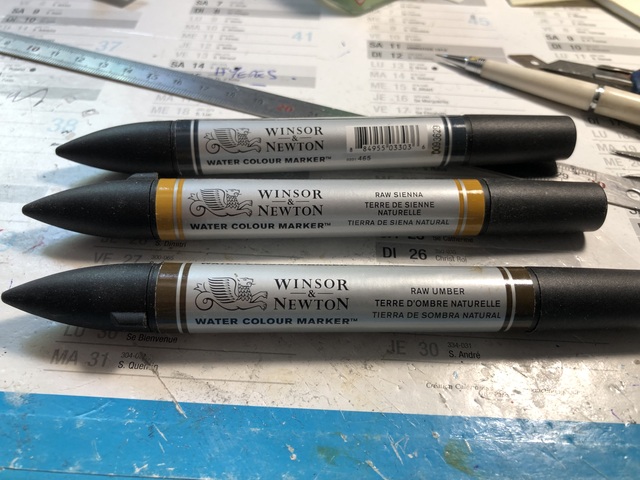

quelle type de feutre pour les verrieres ?? :hello:

salut le lendemain c'est réglé pour le plus gros , découpage , ajustage ponçage etc ... bon c'est pas trop mal , reste les parties mobiles à faire , les rainures en creux , pas simple mais j'ai fabriqué un outil ça devrait le faire mais il faudra attendre qq jours je part me mettre au vert :mrgreen: Domi
pour les feutres c'est ceux là , on passe et ensuite on essuie avec un mouchoir en papier
là c'est gris de payne ça donne un bleu

Explique comment tu as fait les tronçons "trapéozidals" :mrgreen:
Avec les bouts d'aile récupérés ? Y en a pas assez .....
Ah j'ai pas répondu à ta question , j'ai récupéré les bouts d'ailes, j ai reporté l'angle a la base , un coup de scie et ensuite j'ai enleve les parties mobiles qui sont de tout façon trop courtes , ça permet d'avoir le même profil ça évite les ponçages et j'ai rallongé avec un morceau d'aile venant de la boîte à rabiot et retaillé les saumons , faut dire que le plan de Gérard m'a bien aidé,faut juste convertir les pouces en cm et ensuite au 1/72 , voilà c'est pas bien compliqué juste de la réflexion Domi

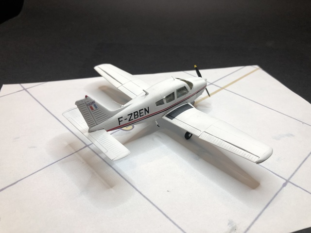

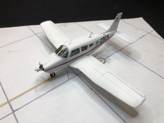

Salut il est fini , après les ailes ,j'ai refait les trains , changé les échappements de coté ,rajouté une prise d'air sous le capot et après déco à l'aéro les bandes sont pas larges et c'est surtout la blanche entre les deux qui est coton à faire mais bon ça va le résultat est plutôt pas mal , les immats sont faites à la silhouette le reste en decals maison ,Voilà , c'est pas mal de boulot pour faire un avion unique sur une base ancienne d'autant que VFR l'a sorti mais bon Domi
