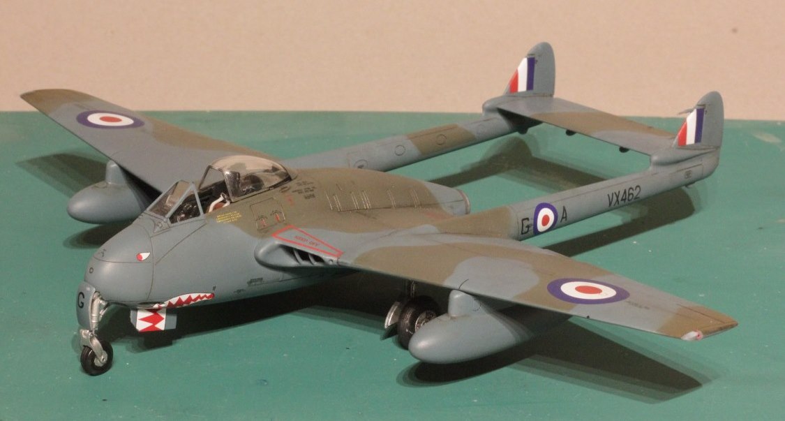

Erick,
J'en dit : vu le travail que j'ai dû consentir pour faire un FB.5 acceptable (cockpit "sidéralement" vide et à refaire, notamment la plage arrière complètement fausse, le siège trop haut, le plancher trop bas, les saumons trop petits et feux de position trop gros, choix des jambes de train délicat, un bon casse-tête pour caser le lest sans trop alourdir le kit), je laisse ce boitage de côté car en plus ils ne sont pas trop foulés : pas de charges air-sol ; pour un FB, c'est un peu court !
ça a donné ça au final :
Pour ne pas être 100% négatif : le kit se monte tout de même bien, les puits de train, de volets et d'A/F sont beaux, les parties transparentes sont très limpides, les décalques sont de super qualité. Le résultat final est bon et on peut le considérer comme le meilleur Vampire en injecté ... mais c'est loin d'être le kit ultime pour cet appareil !

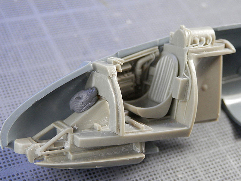

Messages : 9214
Re: Vampire FB 5 Airfix 1/48
Erick a écrit : dim. 13 août 2023 18:44
Quand aux marquages, il n'y en a qu'un pour la version française mais sans insigne d'unité.
Je pense avoir été mieux servi pour l'intérieur par ce modèle que je crois d'origine Classic Airframes :?: Il me reste aussi la planche d'origine entière. Quant à celle de BERNA, n'ayant utilisé que la partie Aéronavale, je n'arrive plus à mettre la main dessus, elle a dû être glissé dans une pochette où elle n'a rien à faire :neutral:

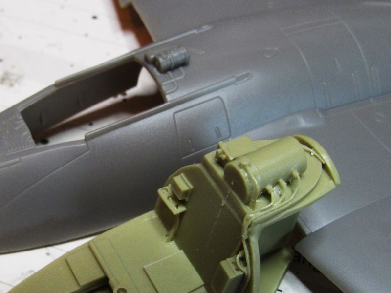

Erick
Messages : 1616
Localisation : Amiens
Message par Erick »
De fait, il n'y a pas photo entre la proposition minimale d'Airfix et le superbe cockpit de Classic Airframes. A se demander si l'échelle est la même !
De là à penser que la production de base laisse opportunément la porte ouverte à un accessoiriste ... :doctor:
En tout cas, il y a du boulot pour se rapprocher de ça :

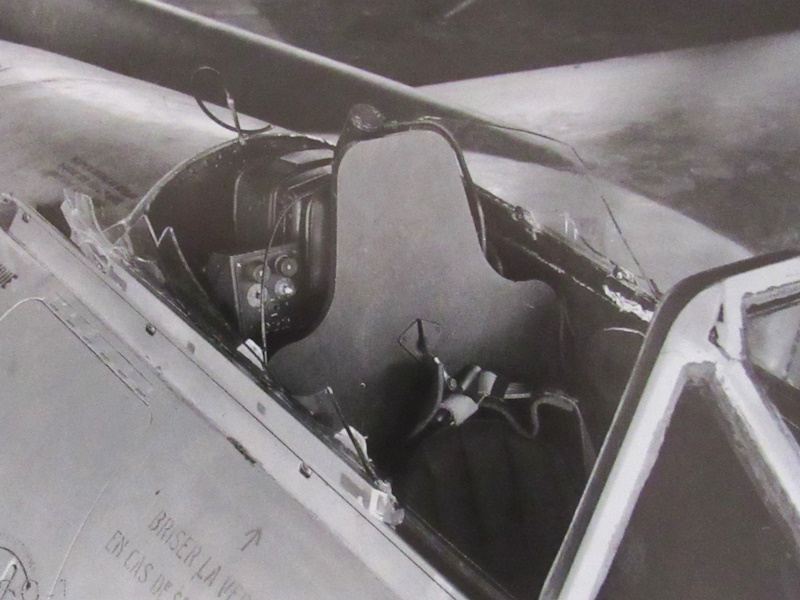

Messages : 9214
Erick a écrit : jeu. 24 août 2023 19:38
T'es pas obligé non plus de représenter la verrière brisée comme c'est indiqué sur le côté du fuselage :nonon:
