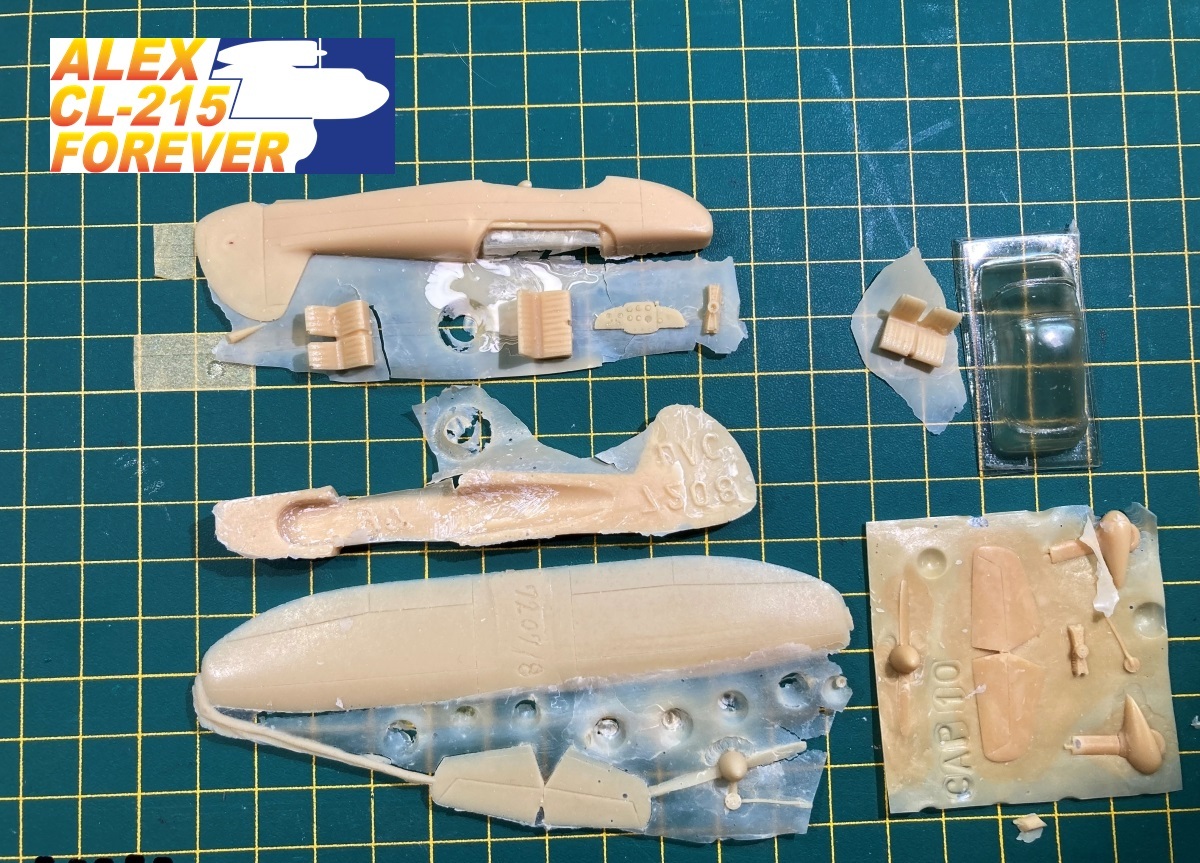

Il est clair qu’à l’époque de sa sortie (dans les années 90?), ce kit était probablement le premier sur cet appareil. On y retrouve donc tout les désagréments des moulages résine de la « cottage industry » (répartition des pièces sous forme de galette, bulles, moulage imprécis parfois, verrière vacuformée, etc). MAIS, on a un CAP10 ! 8|
L’aile semble coller aux dimensions du plan au 1/72 fourni avec le kit mais elle manque de dièdre et probablement aussi un peu d’épaisseur et le bord d’attaque est un peu trop tranchant à mon gout, cependant je ferai l’impasse sur la correction de cet aspect. Par contre, les bords de fuite sont d'une grande finesse. On reviendra sur les corrections ultérieurement.
Le fuselage aussi nécessitera un bon travail de rattrapage (quille, capots moteur)

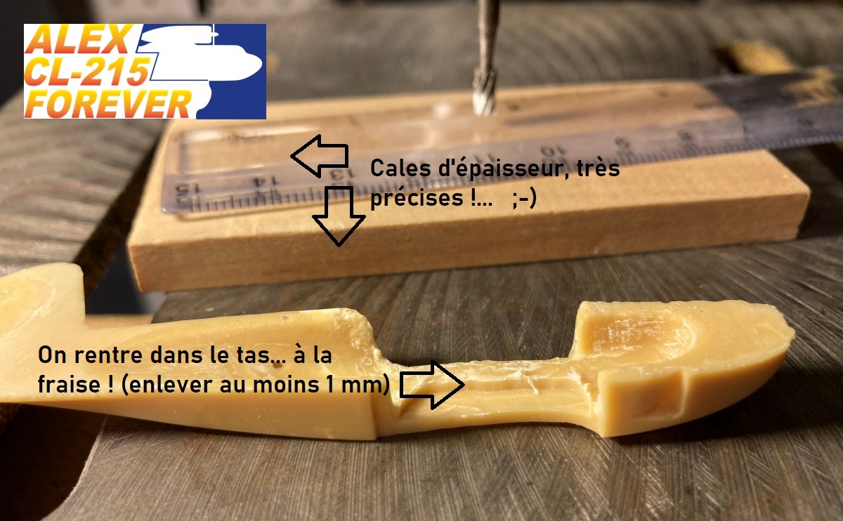

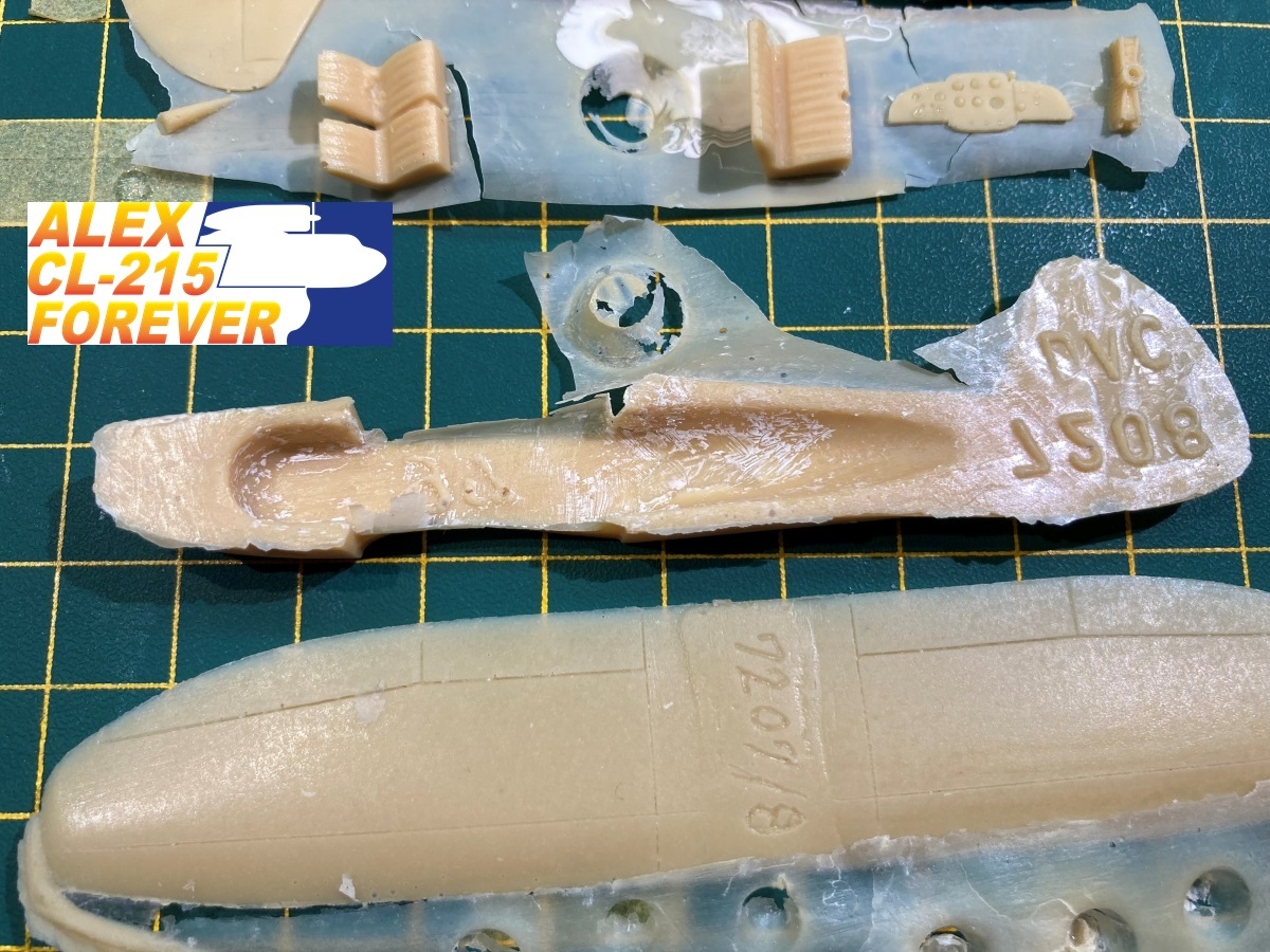

La première tache a consisté à enlever la référence du kit moulée sur le plan de joint des dérives.

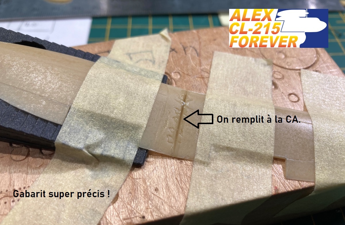

Ensuite, à l’aide d’une fraise monté sur ma perceuse à colonne, je suis allé gruger près d’1 mm d’épaisseur dans les parois latérales au niveau du cockpit.
Notez L’outillage de positionnement d’une extrême précision !

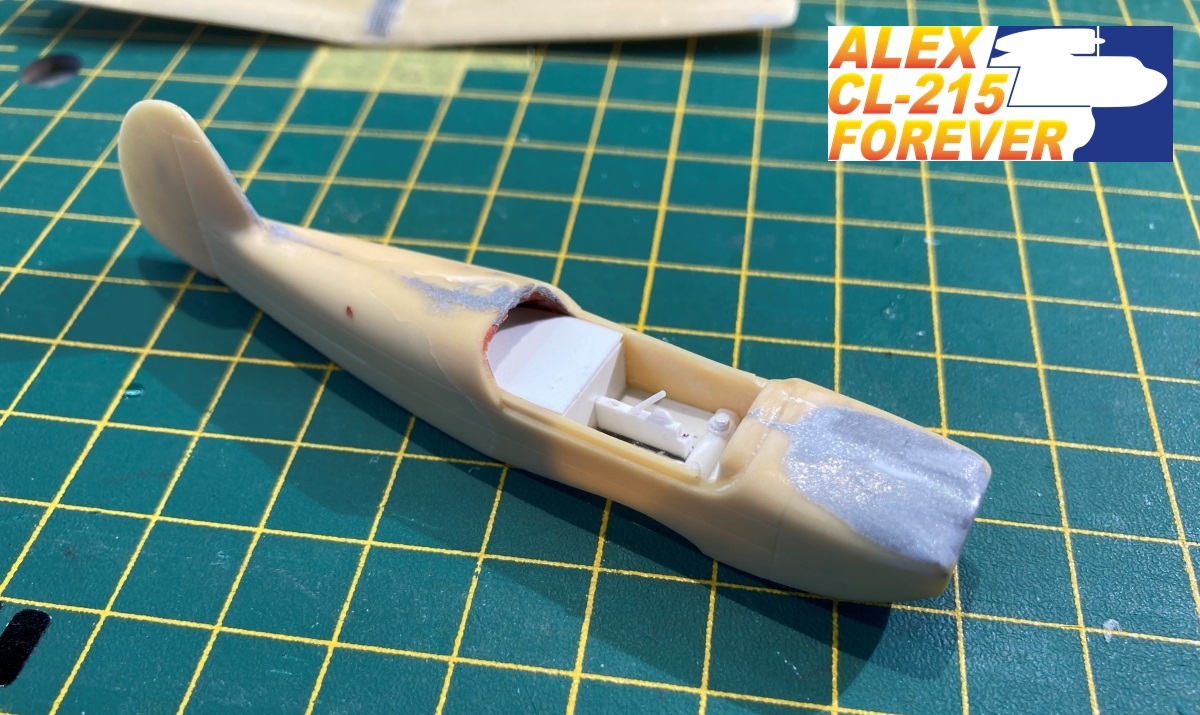

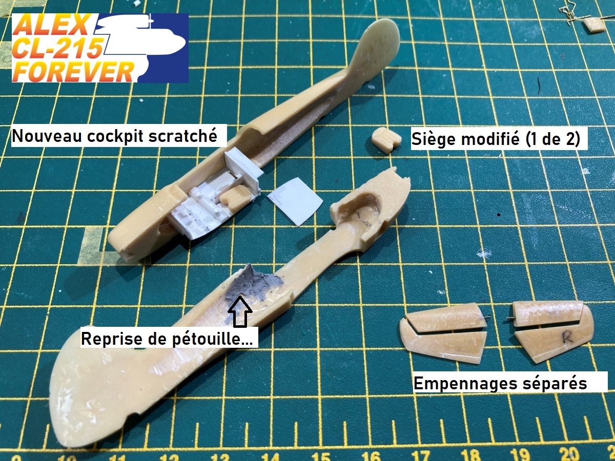

On passe ensuite à la réalisation, en carte plastique, de tout le cockpit. Je l’ai gardé en 2 morceaux pour pouvoir l’intégrer après fermeture du fuselage. La plage arrière venant se greffer après. C’est aussi très pratique pour la peinture…
Note : Ayant confondu vitesse et précipitation une fois de plus... Il sera refait car la console entre les sièges est un peu trop haute, le levier de commande des volets et le carénage des manches à balais sont mal placés.... Cha Cha Cha ! :evil:

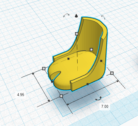

Les sièges auraient peut-être pu aller sur le Morane Paris mais pas ici. Leur forme caractéristique du dossier (baquet sans coussin pour accueillir le parachute) appelle au remplacement par une pièce faite en impression 3D, car la premiere tentative d'utiliser la base des sieges du kit s'est révélée infructueuse.

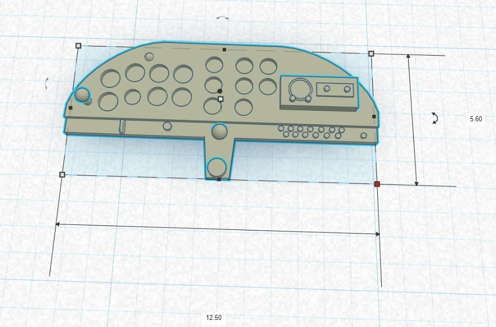

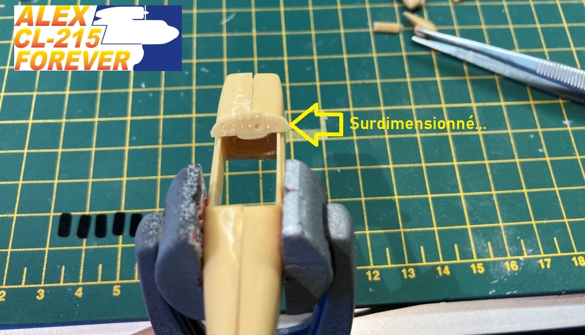

A noter que la planche de bord fournie est surdimensionnée. Donc, ici aussi, un petit coup de 3D et on obtient une pièce plus sympa (et sans perle de résine dans les cadrans). J’ai poussé le vice jusqu’à imprimer la manette des gaz (à gauche)… On verra si elle résiste à la phase peinture.

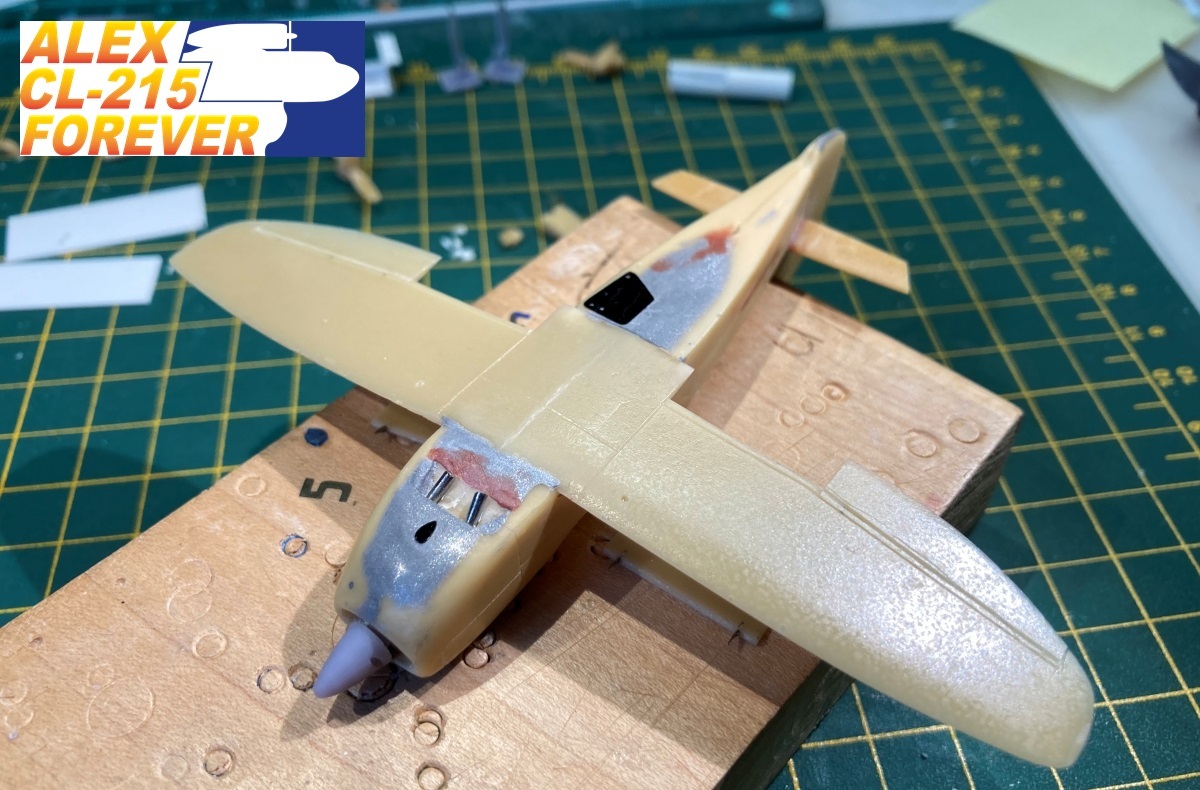

Le collage des demi-fuselages ne présente pas de soucis et les raccords ne révèlent pas de marches ou de décalages. Le putty requis au niveau du bord d’attaque de la dérive est de ma faute (cyano trop rapide).

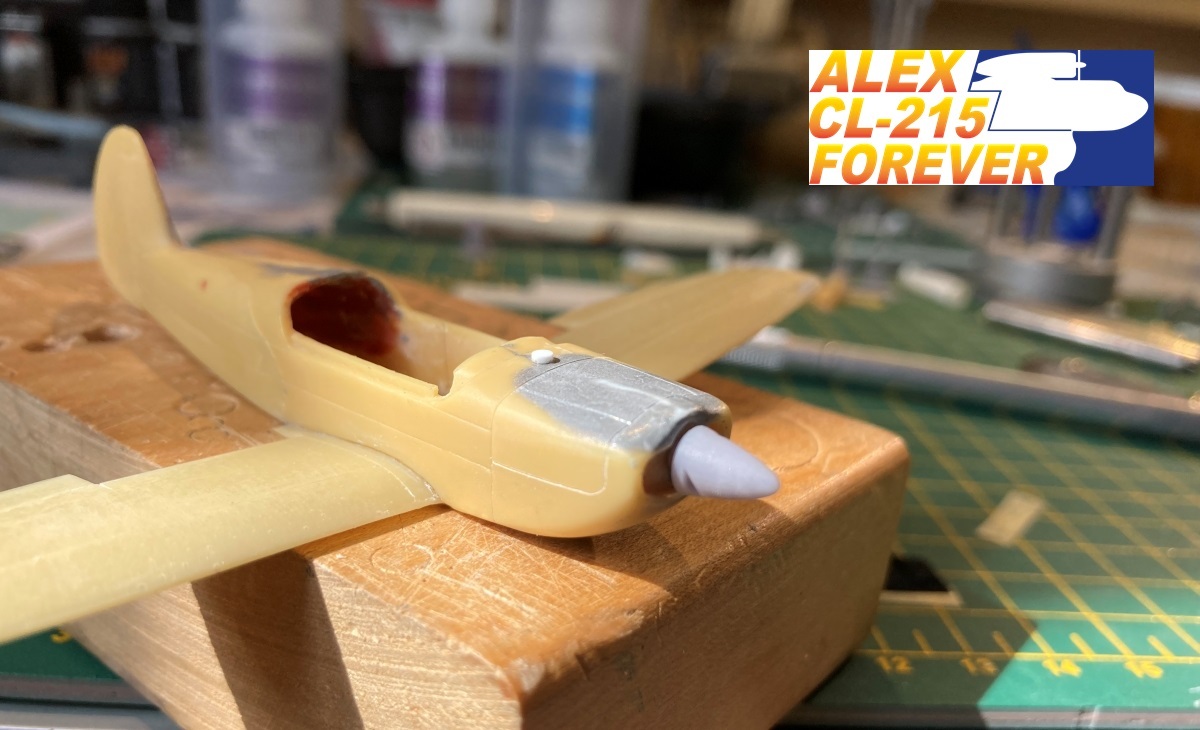

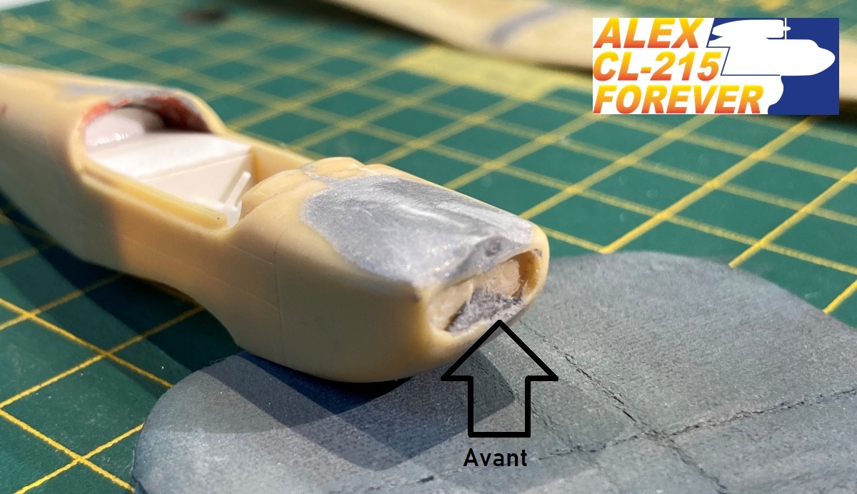

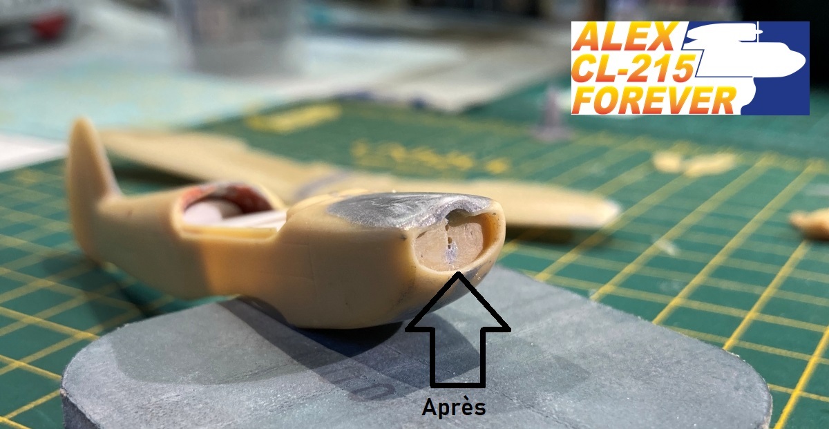

A ce stade, j’ai décidé de corriger la forme du capot du moteur, trop plat sur le dessus et dont l’entrée d’air pour le refroidissement du moteur ne tient pas compte du bossage en arrière de la casserole d’hélice.
Apres avoir mis une pièce en forme de tuile, copieusement affinée et effilée, pour me servir de base, j’ai remplis la zone avec des couches de mastic métallique Bondo. Quelques coups de limes et un ponçage fin ont fait le boulot.
La découpe de l'entrée du capot moteur a aussi été revisitée. Comme je la trouvais un peu trop pincée, donc je lui ai agrandi le « sourire » à coup de fraise...

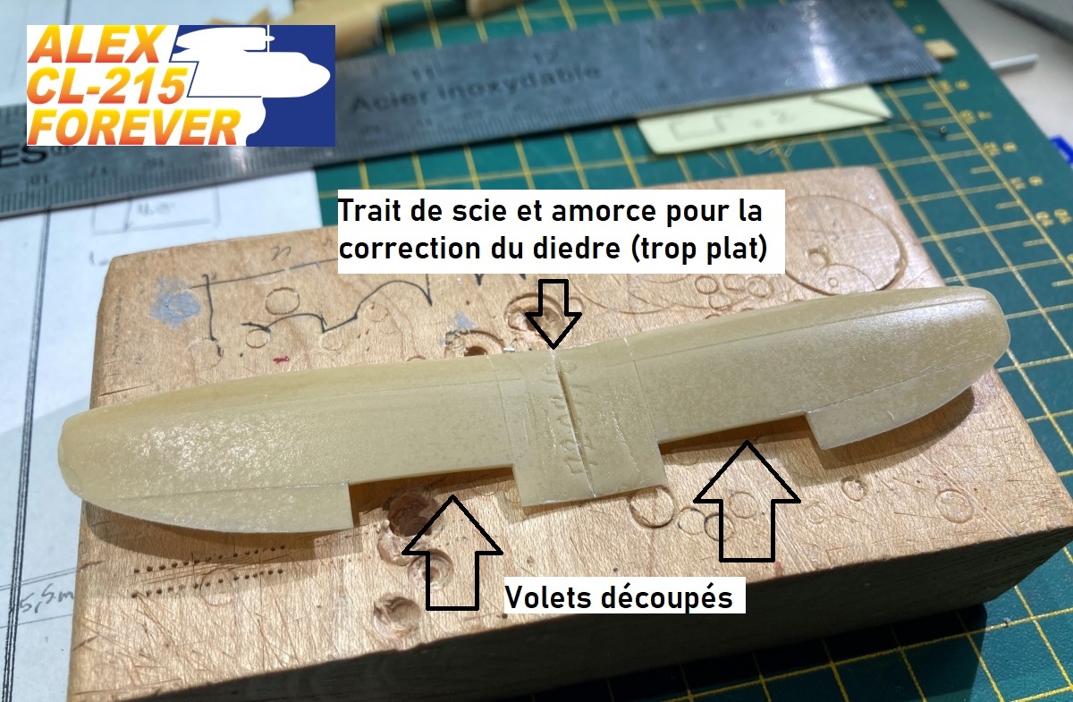

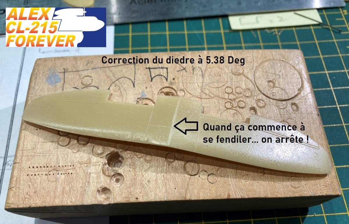

En préparation de la mise en croix, on s’attarde sur l’aile. Comme je le disais en préambule, elle manque un peu de dièdre. Pour corriger ça, j’ai fait une rainure en V au centre, dans l’axe et j’ai doucement augmenté le dièdre « à froid ». Une fois à la bonne dimension (mesurée au Eyeball Mk2), j’ai rempli la rainure avec de la cyano et posé une petite grille en résine (restant d’essais sur la Land Rover et qui trainait sur la table… on est écologique « icitte ») pour solidifier un peu le tout.

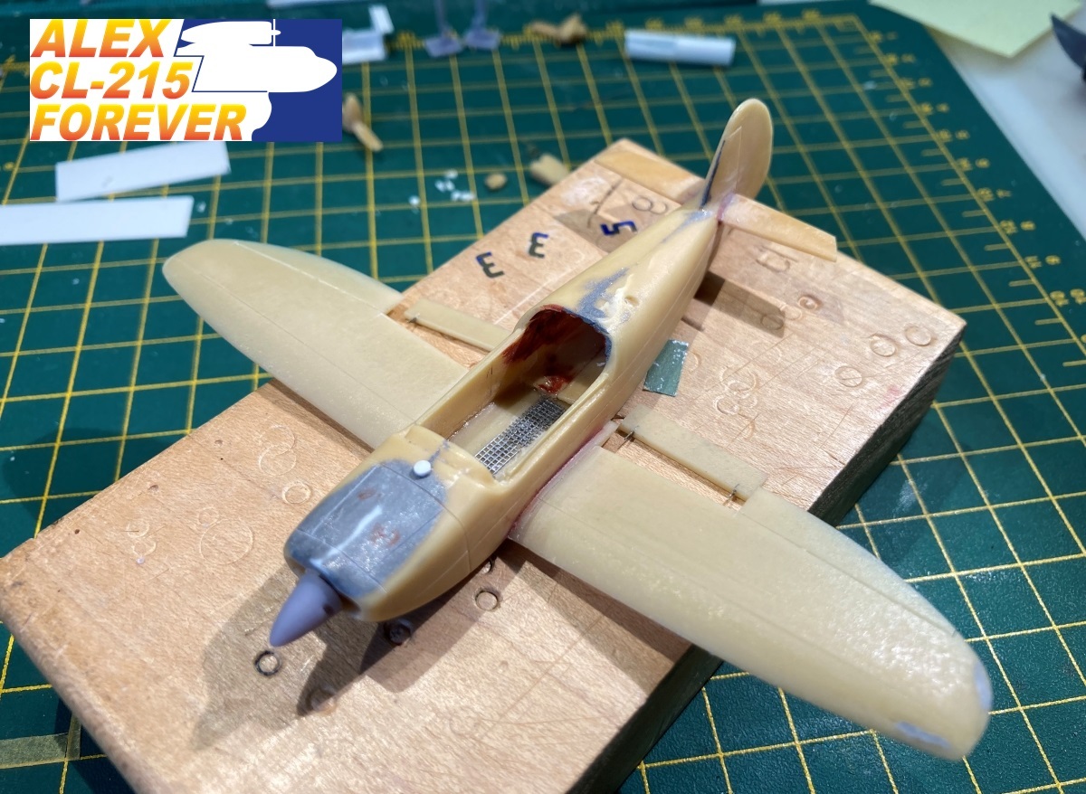

Le collage de l'aile sur le fuselage ne présente aucune difficulté si on utilise des petites cales d'épaisseur fine, pour bien mettre le bord de fuite au niveau du fuselage.

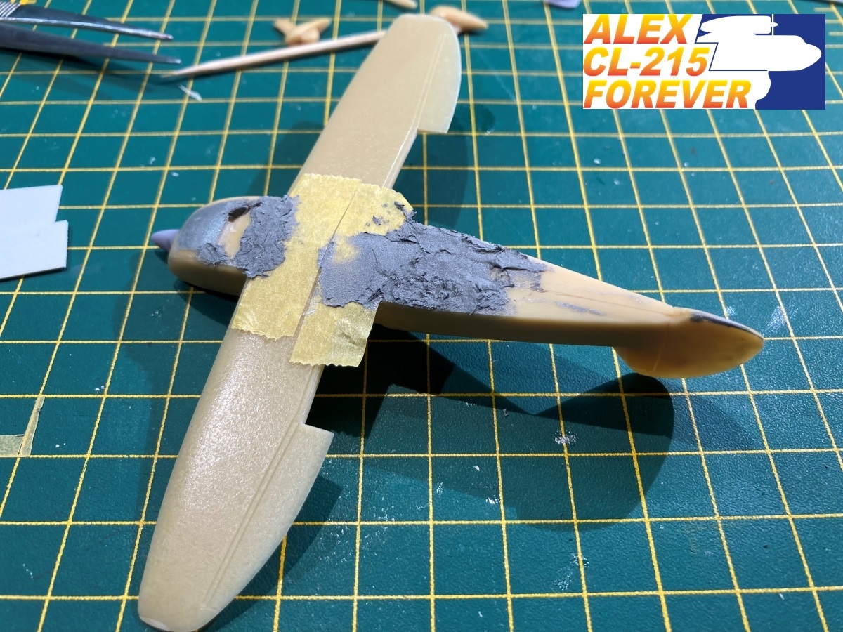

J’ai utilisé du putty alu au niveau du raccord des ailes en dessous du fuselage. J’ai essayé de reporter un peu du dièdre sur la partie arrière du fuselage et j’ai aussi repris la cavité où sortent les échappements, car le dégagement est trapézoïdal et non rectangulaire.

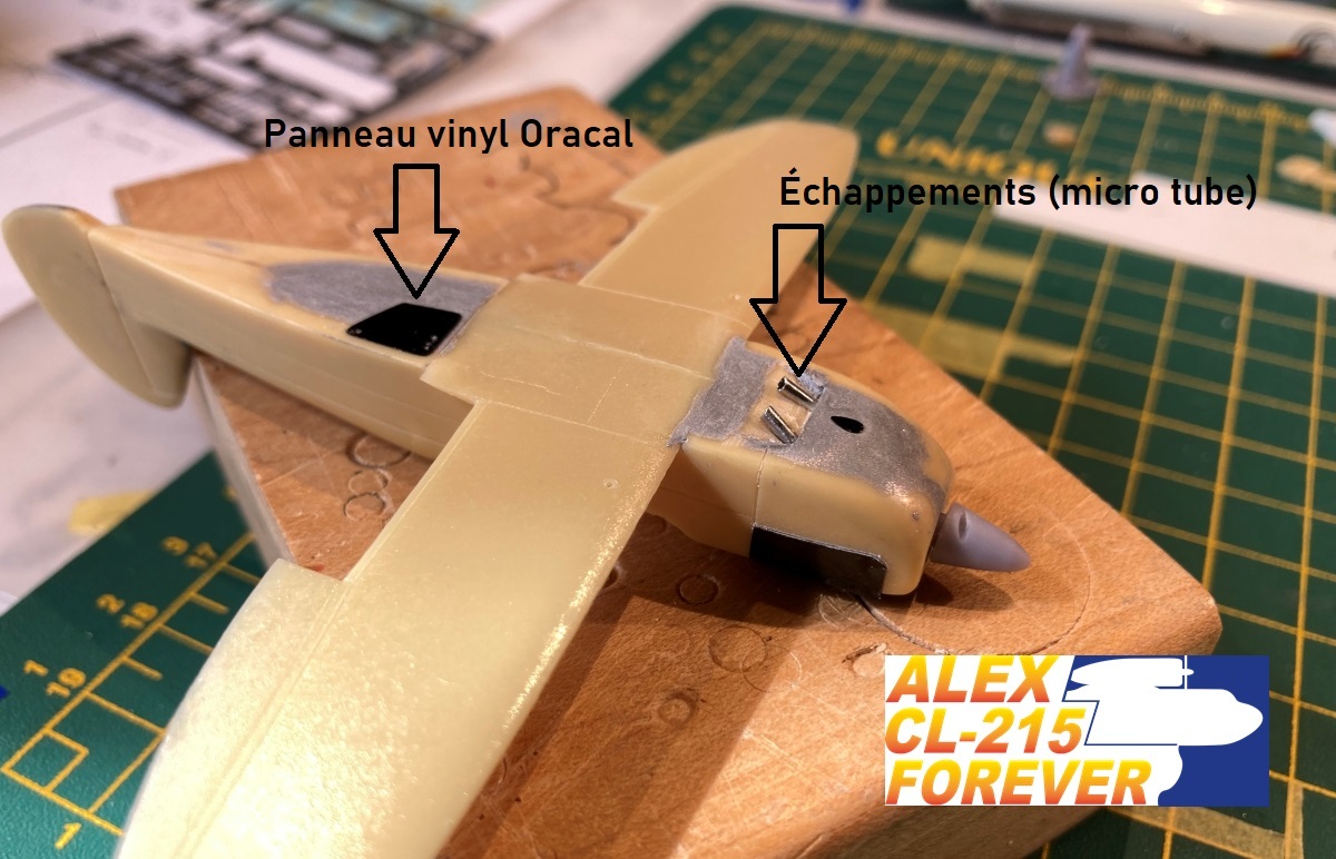

Pour les échappements, j’ai percé les logements avant peinture puis j’ai utilisé deux bouts de tube de métal, installés à la fin du montage.

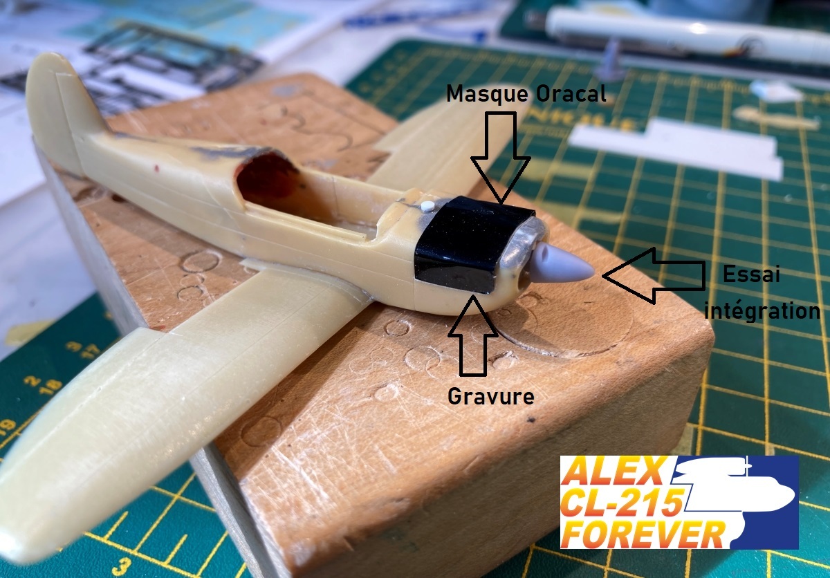

Ensuite je me suis attaqué à la gravure du capot moteur qui manque sur le kit. Donc, on sort la Silhouette pour faire un masque qui sert de guide pour la pointe seche...
Et ça donne ça :

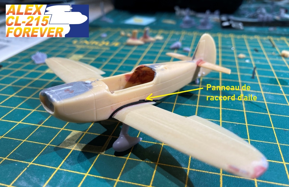

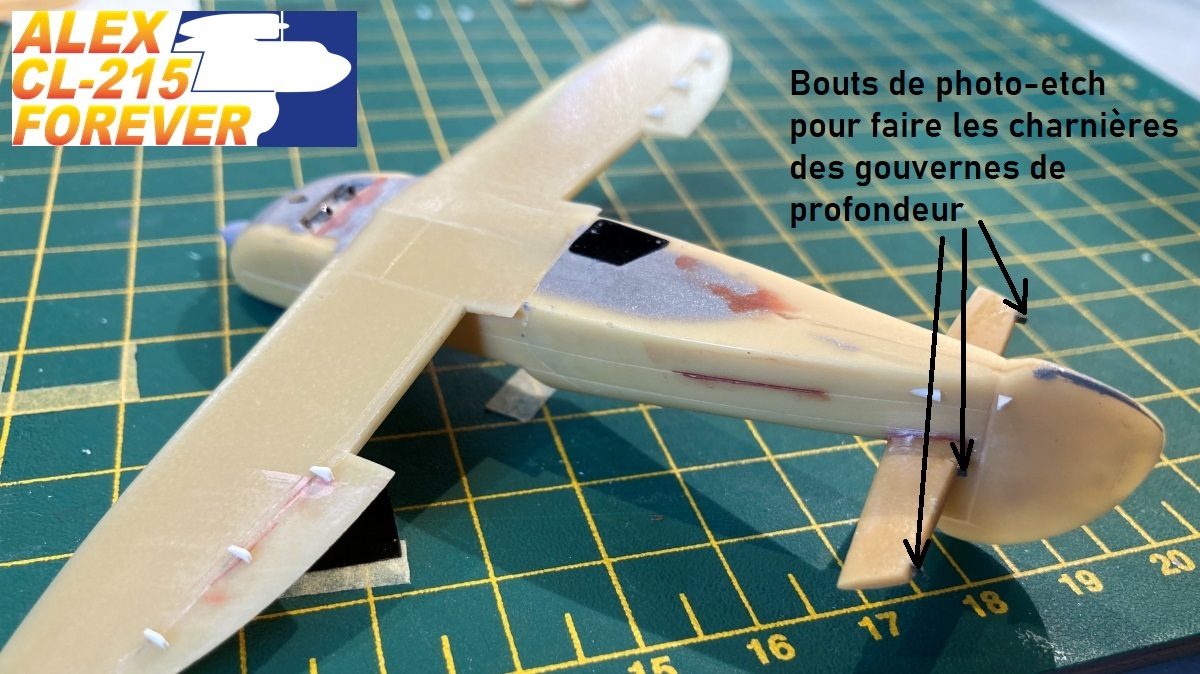

J’ai aussi découpé les volets pour les mettre en position baissée. Comme mon kit ne contient aucune charnière (photoetch ou autre), j’en ai bricolé à partir de pièces d’une frette Eduard de Bf108 (un peu difficile à voir sur la photo)
Pour les plans de profondeur, même motif, même punition…

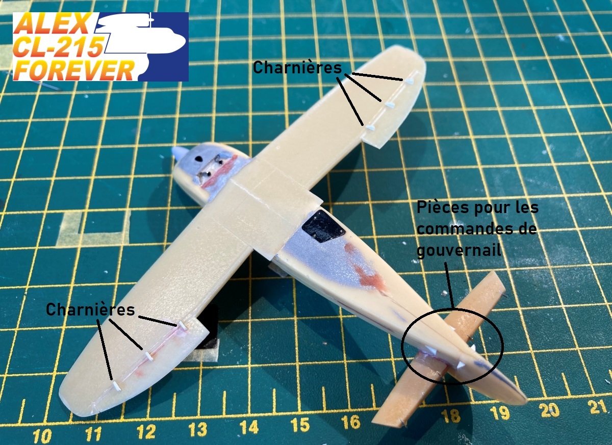

Tant qu'a etre dans la quincaillerie, j'ai posé les charnières des ailerons et quelques autres bidules poue la dérive.

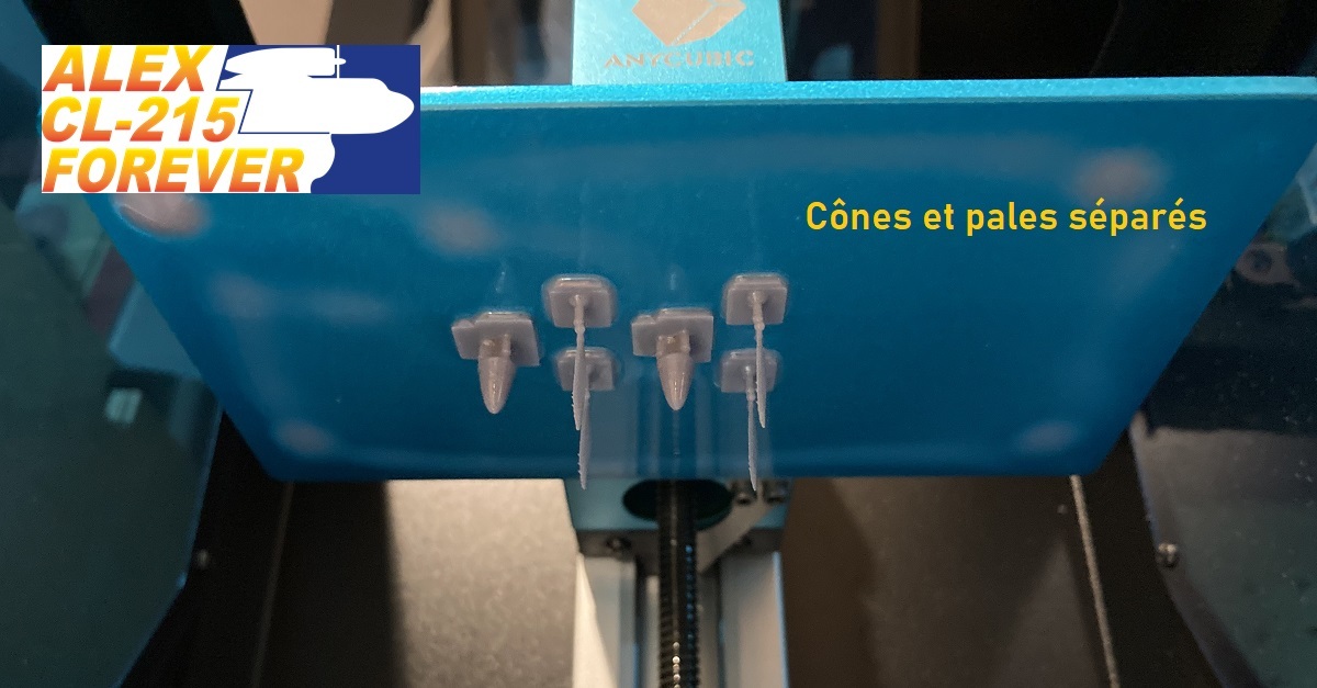

Pour l’hélice, la pièce fournie est assez empâtée due au moulage. Il a été plus simple de dessiner la casserole sur Tinkercad et de lui adjoindre une hélice à pas fixe (fichier 3D gratuit trouvé sur internet). La finesse des pales est extrême.

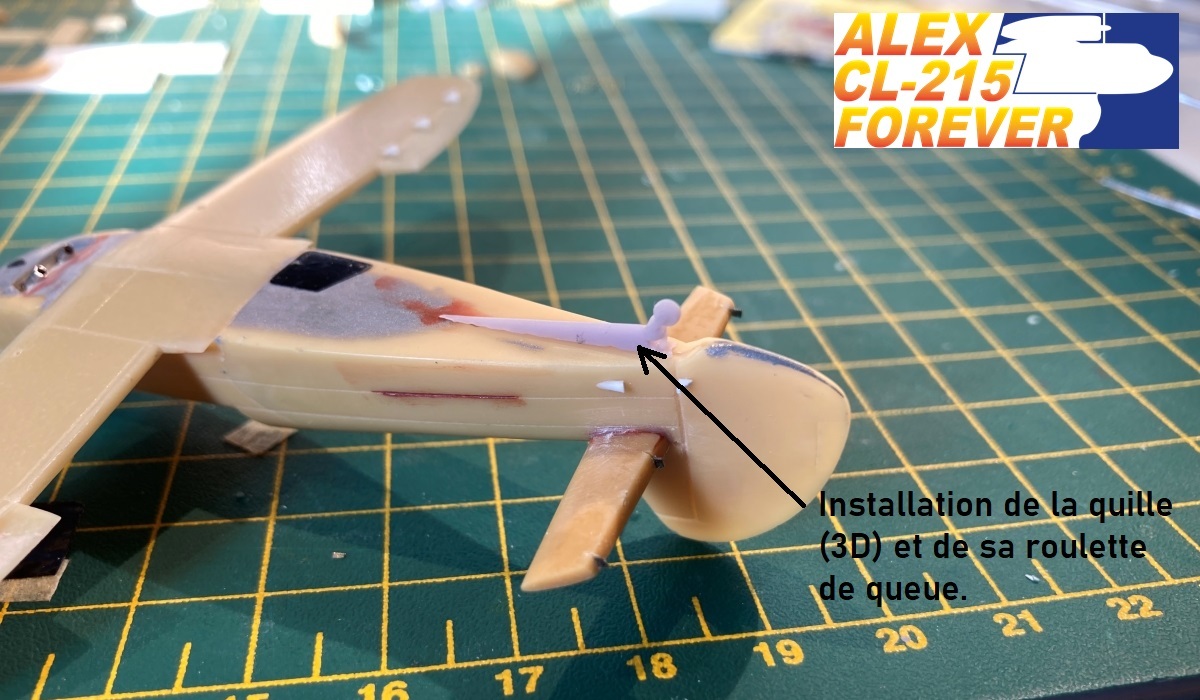

On finit la scéance par l'installation de la nouvelle quille en3D, beaucoup plus fine et qui integre le mécanisme de la roulette de queue, un peu renforcée, pour supporter le poids de la bestiole...

Il n'est pas un peu long ton cône d'hélice ?

Alex CL-215 Forever a écrit : dim. 17 sept. 2023 13:01Tant qu'a etre dans la quincaillerie, j'ai posé les charnières des ailerons et quelques autres bidules poue la dérive.
Au niveau des ailerons, il y a 2 palettes triangulaires d'équilibrage par aileron. :wink:
Mais peut-être que tu les as prévues et que tu les monteras au dernier moment à cause de leur fragilité.
Les palettes sont spécifiques aux Cap-10C ou aux Cap-10B avec aile C. L'aile C a un longeron doublé de carbone qui augmente la rigidité et autorise un taux de roulis plus élevé (180°/s, grâce aux ailerons plus grand que sur le B, qui du coup justifient ces palettes).

Pour ce qui est de la casserole d'hélice, je reverrai le design dans pas long car l'idée originale de séparer les pales me semble hasardeuse... :0

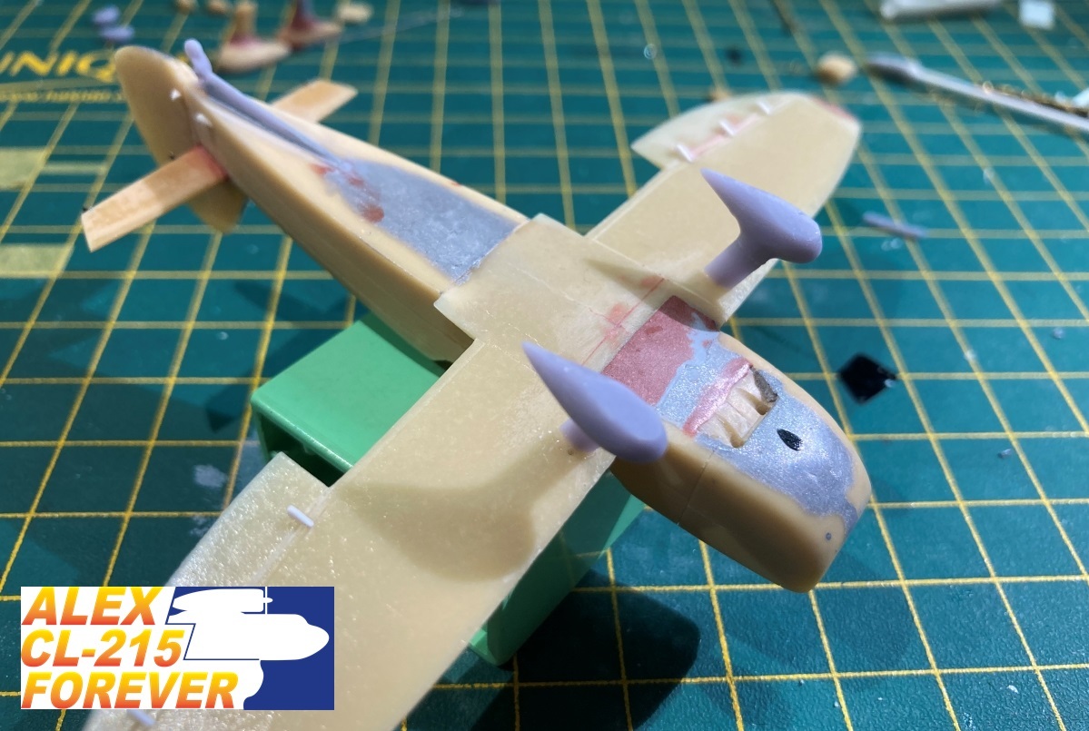

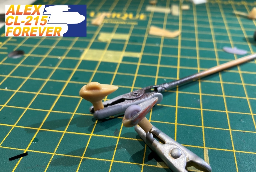

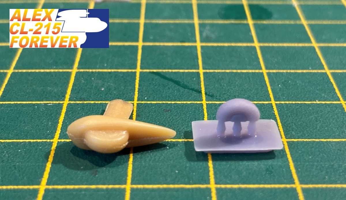

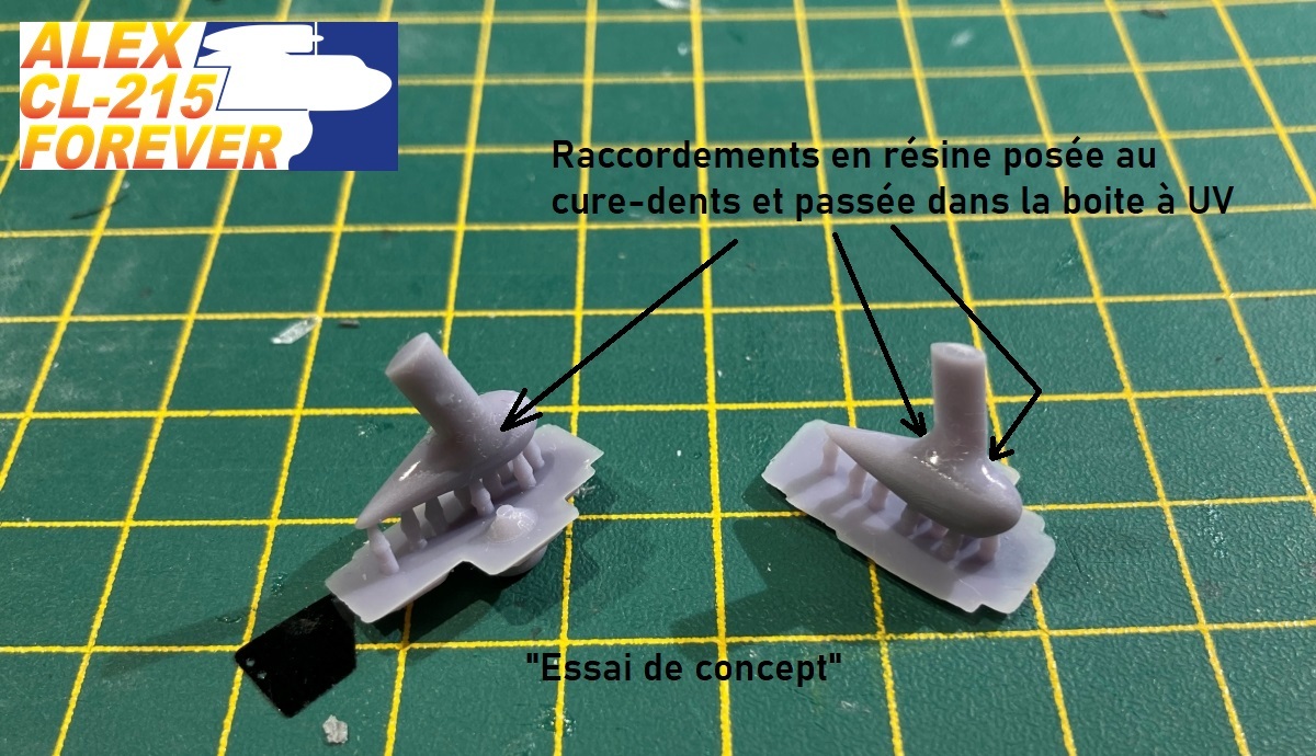

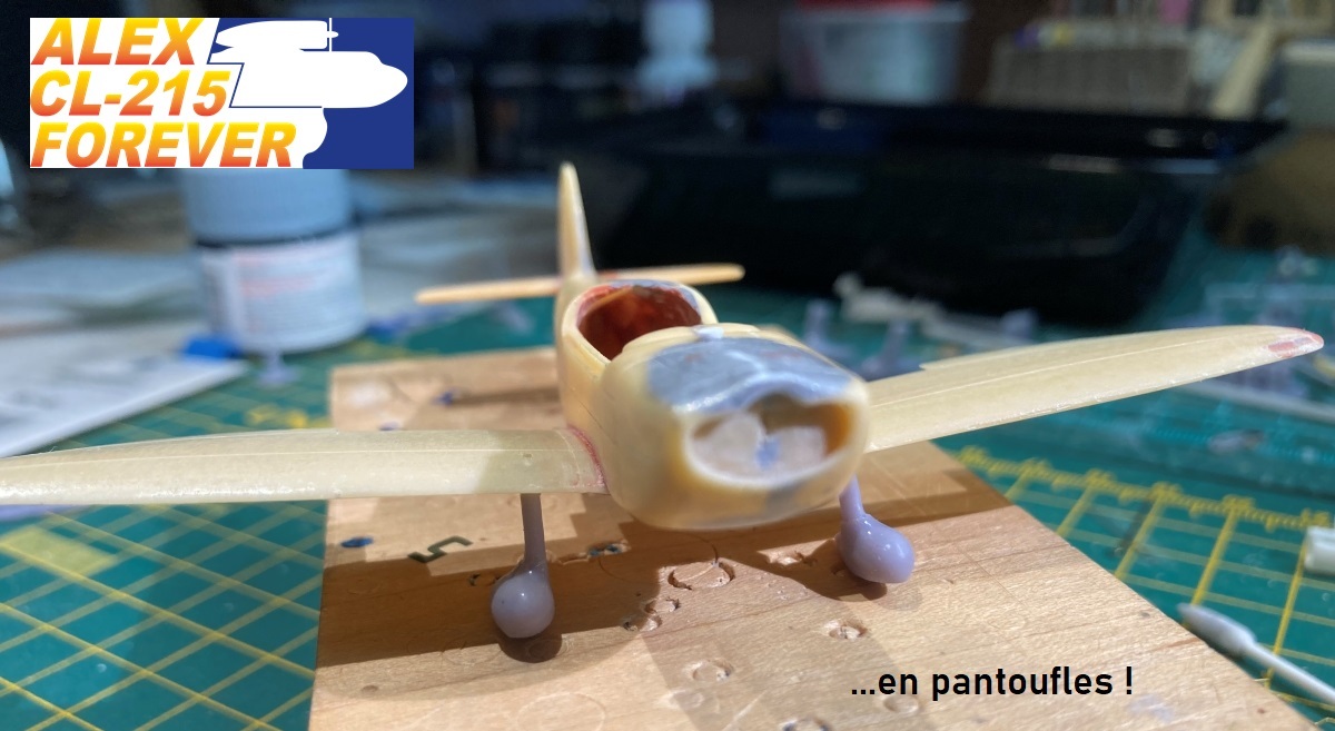

A cause d’un décalage dans le moulage, et parce que j’ai aussi cassé une des jambes, j’ai « bizouné » sur les trains à l’aide de putty métal et de finition (Bondo). J'ai aussi recréé des demi-roues plus précises que le moulage original.
Cependant, l’installation des trains sur l’aile n’est pas une « sine cure »… Tout d’abord j’ai raccourci un peu les jambes, mais j’ai coupé perpendiculairement à l’axe de la jambe alors que j’aurais dû le faire de biais. Malgré ces corrections, le résultat final ne me plaisait pas, par manque de symétrie entre les deux pieces, mauvais angle des jambes (à cause de la réparation). Bref, j'ai mis les pieces originales de coté et je me suis tourné à nouveau vers la 3D...

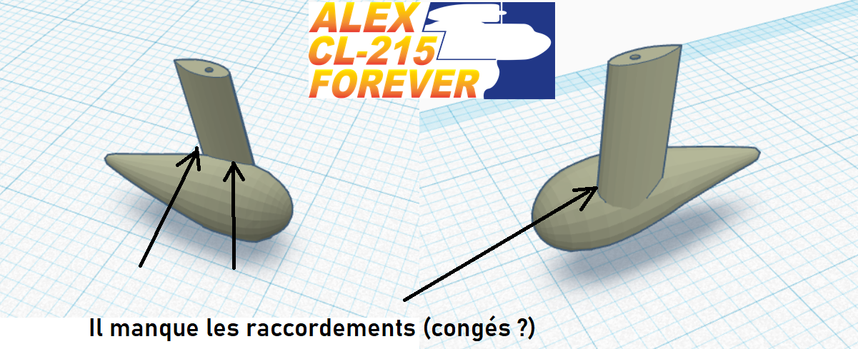

Sauf que, je ne maitrise pas les logiciels de dessin pro. :oops:
Alors, apres un peu de bricolage j'ai juste réussi à obtenir une base mais sans pouvoir y faire les congés de raccordements entre la jambe et le carénage en goute d'eau.
Faque, j'ai sorti de la résine liquide que j'ai appliqué soigneusement aux endroits à raccorder, et hop un petit 3 minutes dans la boite à UV et voilà, probleme de design résolu !!!

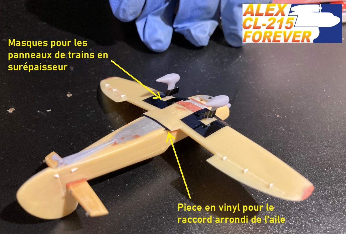

Commme le concept était validé, j'ai refait ça bien comme il faut, sur un autre set de trains que j'ai ensuite installés ! Taaadaaaammm !
Tant que la résine était sortie, j'en ai profité pour faire les carénages à la base des trains, sur l'aile. À l'aide de la Silhouette, j'ai taillé des masques que j'ai posés sur l'intrados.
Ensuite, on y applique la résine au cure-dents et de nouveau un petit séjour dans la boite à coucou !!!
Note : Il faut quand meme mettre un petit coup de scalpel le long du masque avant de l'enlever, pour le pas abimer le bord du nouveau carénage.

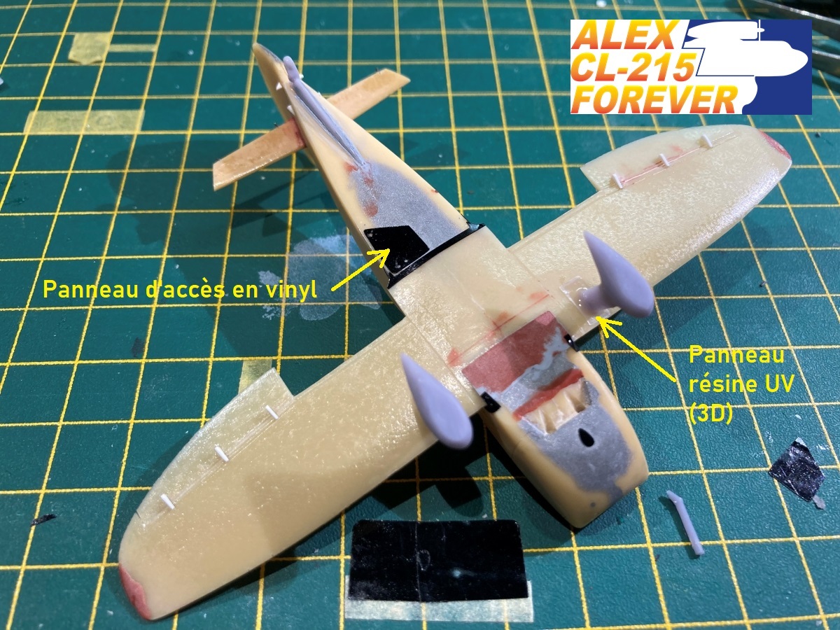

Et tant que la Silhouette est dehors, on fait les divers panneaux qui sont en surépaisseur, avec du vinyl Oracal 651.
