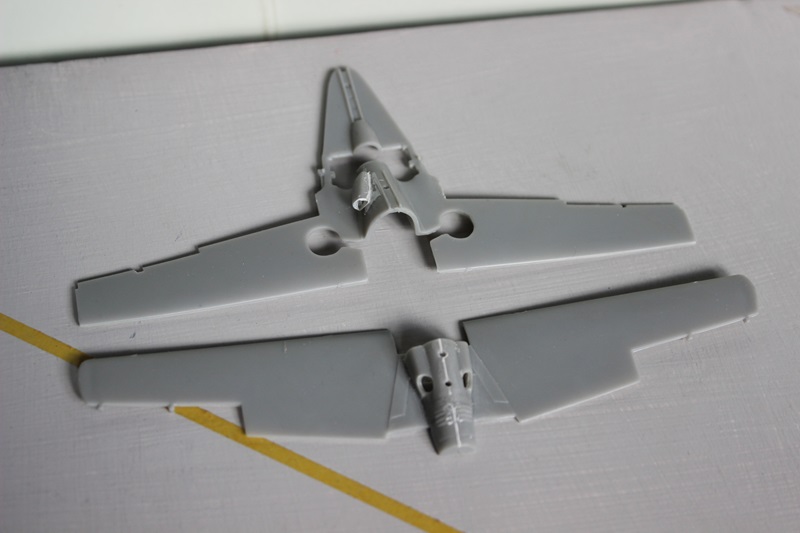

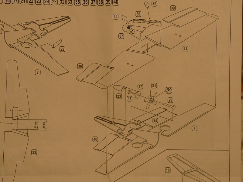

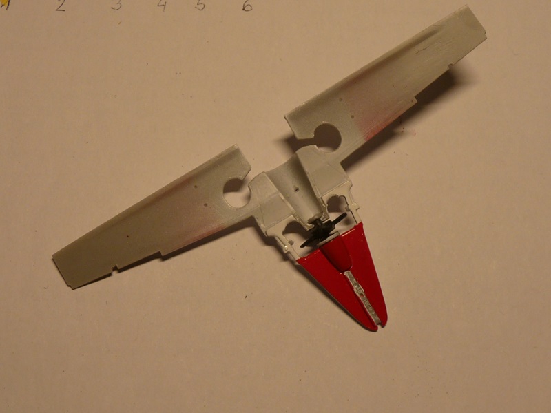

Début des sous-ensembles, le problème est qu'il faut insérer l''hélice peinte pendant le montage et les environs devront l'être avant:
L'intérieur du capot annulaire doit aussi être peint avant la pose:
Il faudra un assemblage à sec avant de fermer la partie avant afin d'optimiser le lest.

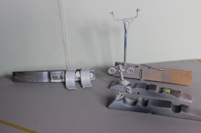

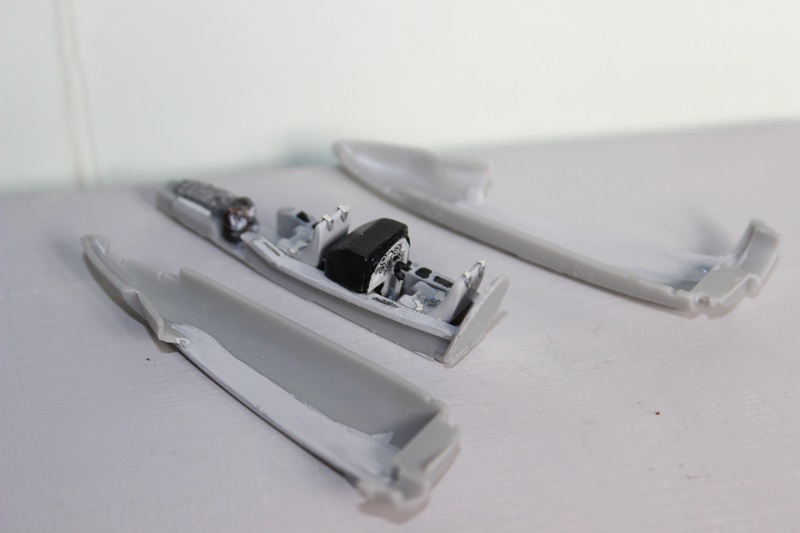

Pour en revenir au cockpit j'avais oublié de poster cette photo:
Les sièges nécessitent une sérieuse cure d'amaigrissement pour entrer entre les consoles.
J'en suis à la réflexion sur la façon et les couleurs pour peindre les différentes parties près de l'hélice qu'il faut insérer au début:

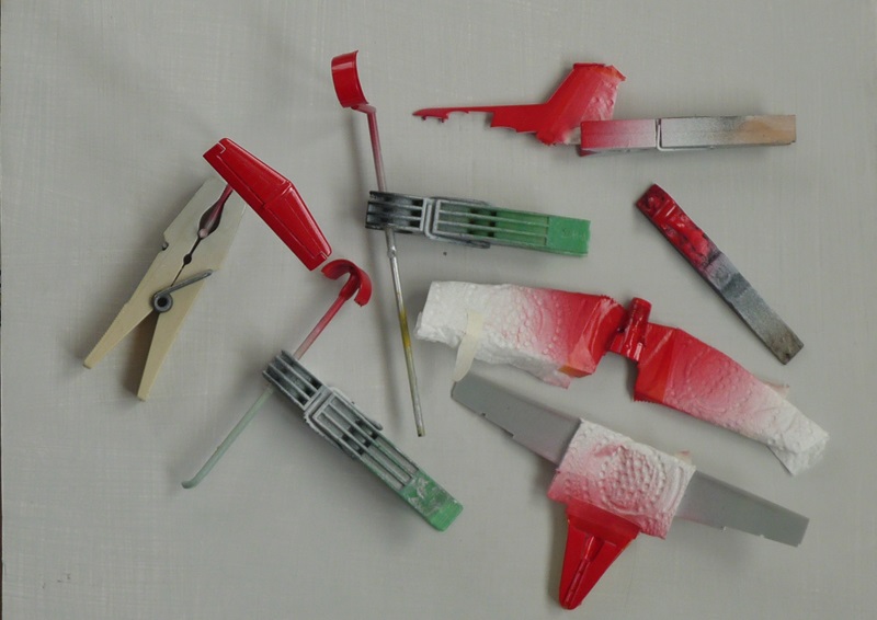

Après réflexion et masquage les parties qui doivent être peintes avant le montage de l'hélice, le sont:
Y plus qu'à,

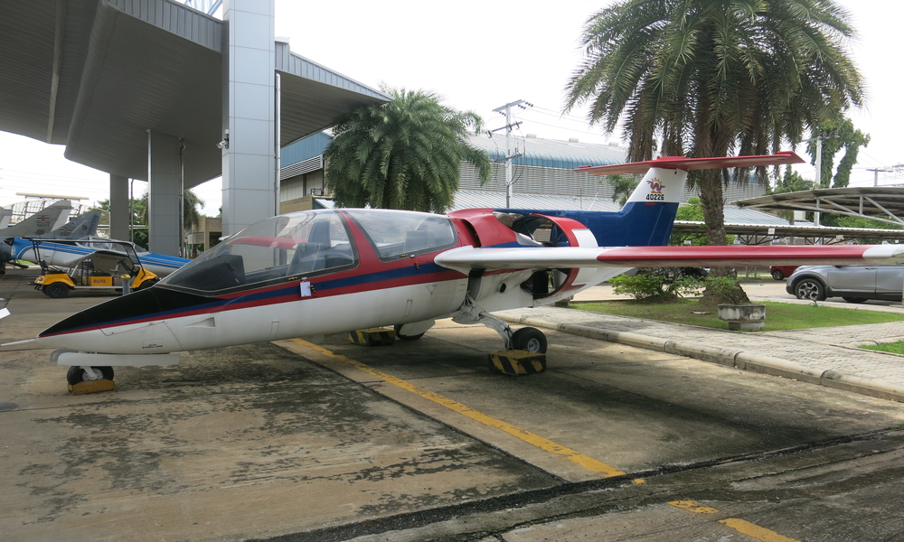

Re: RFB Fantrainer 400 Avis 1/72
Excellent choix exotique du bout du monde :x

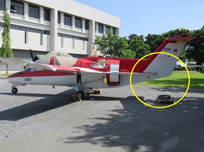

Tu veux parler de celui-là ?
Visité en 2017, pendant de fortes chaleurs et les trempes d'eaux associées,
J'ai un petit "tourne autour" si tu as besoin,
Serge Texier a écrit : mer. 31 janv. 2024 15:53 Excellent choix exotique du bout du monde :x
Celui là c'est le Fantrainer 600, peu différent si ce n'est la motorisation.
J'avais fait aussi un "tourne autour"

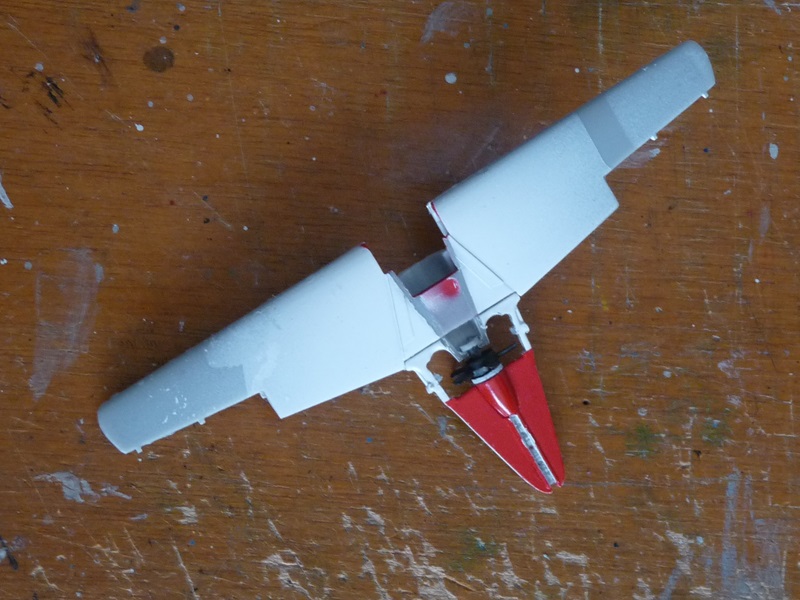

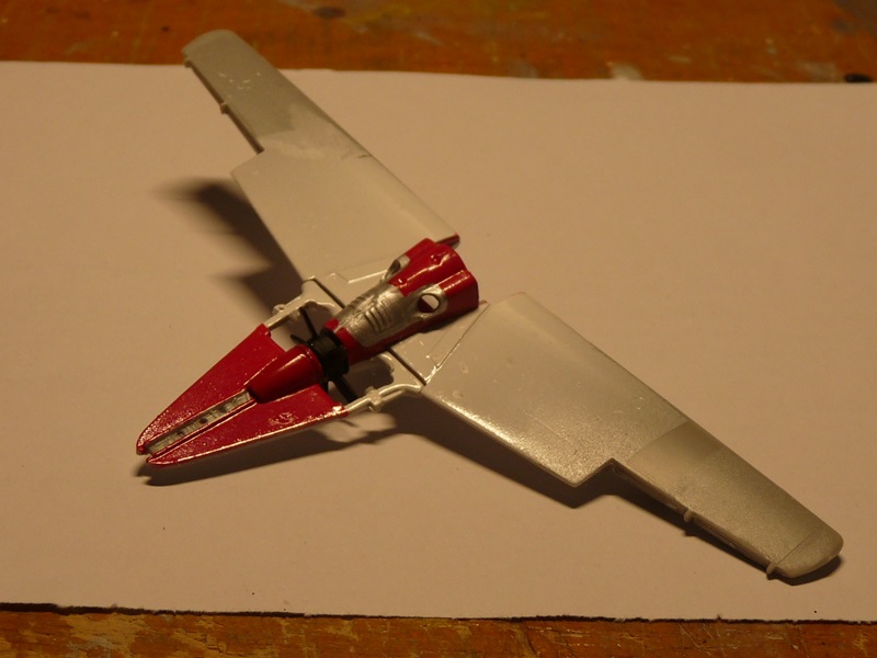

L'hélice est installée:
Puis l'aile supérieure:
A suivre

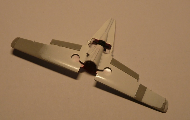

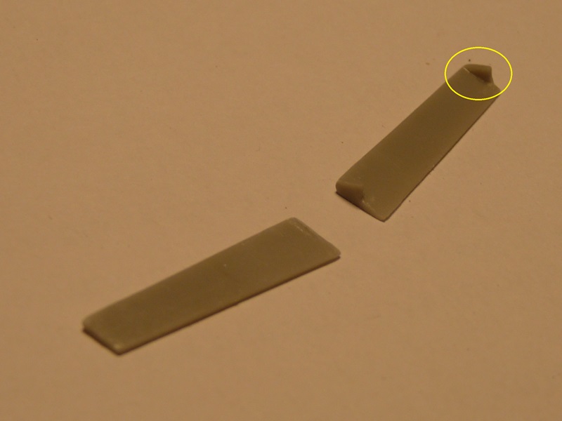

Puis je suis passé aux volets. Avis les a moulés pour être représentés sortis ( rond jaune) mais étant des volets d'intrados ils sont toujours rentrés au sol. ( je n'ai pas prévu un diorama avec l'avion en approche)
J'ai donc supprimé ces éléments: ( à gauche)
puis les ai collés en place:

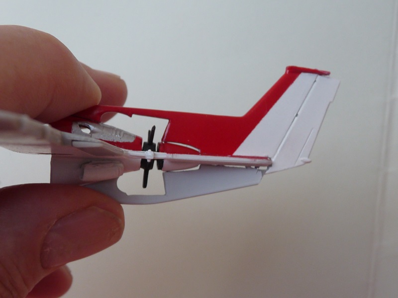

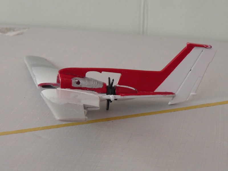

Avant d'assembler l'arrière, un petit test, il a déjà fallu que je coupe une pointe en bas de la dérive et il va falloir que je l'allonge:
https://www.webmodelers.com/201709PhotoRFB.html
Messages : 14219
joli detail, tu refais la partie mobile, ou tu rallonges?
hawkmoon a écrit : mer. 7 févr. 2024 13:37 joli detail, tu refais la partie mobile, ou tu rallonges?
Je vais rallonger.

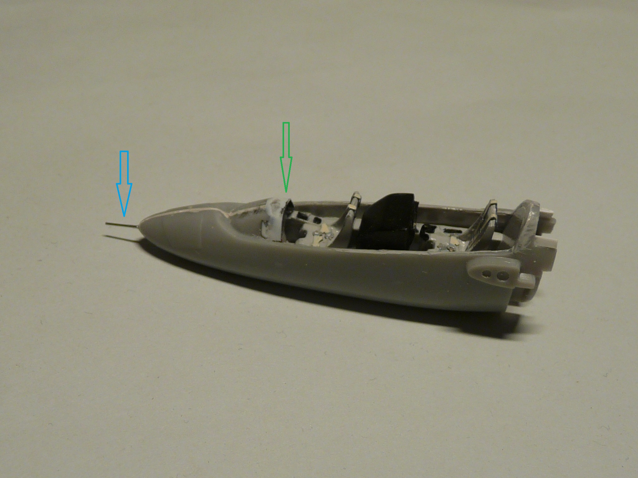

J'ai posé le pitôt en bout d'aiguille ( flèche bleue) et créé une casquette sur le tableau de bord en carte plastique fine ( flèche verte):
J'ai peint hier soir la casquette en noir.
