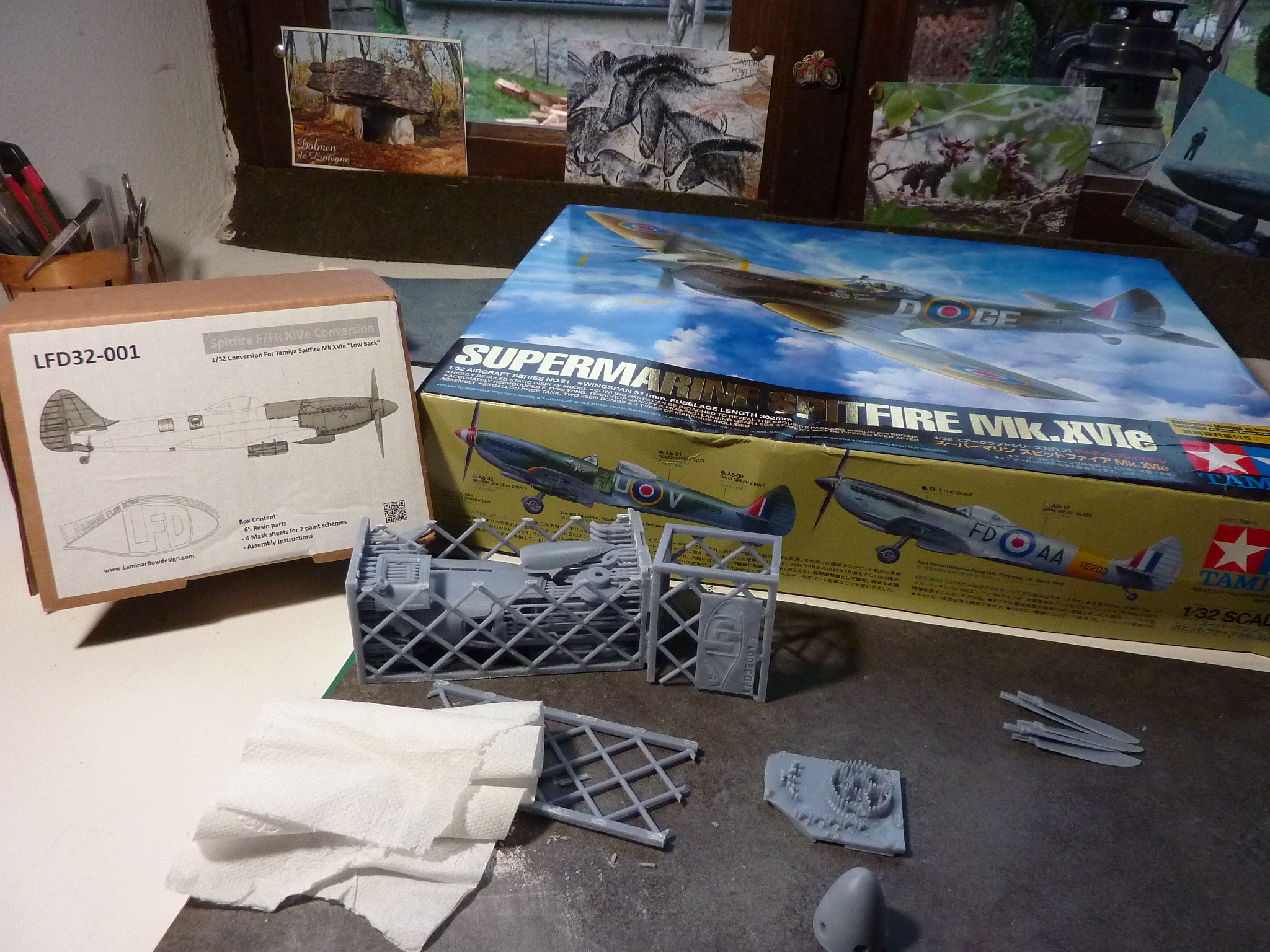

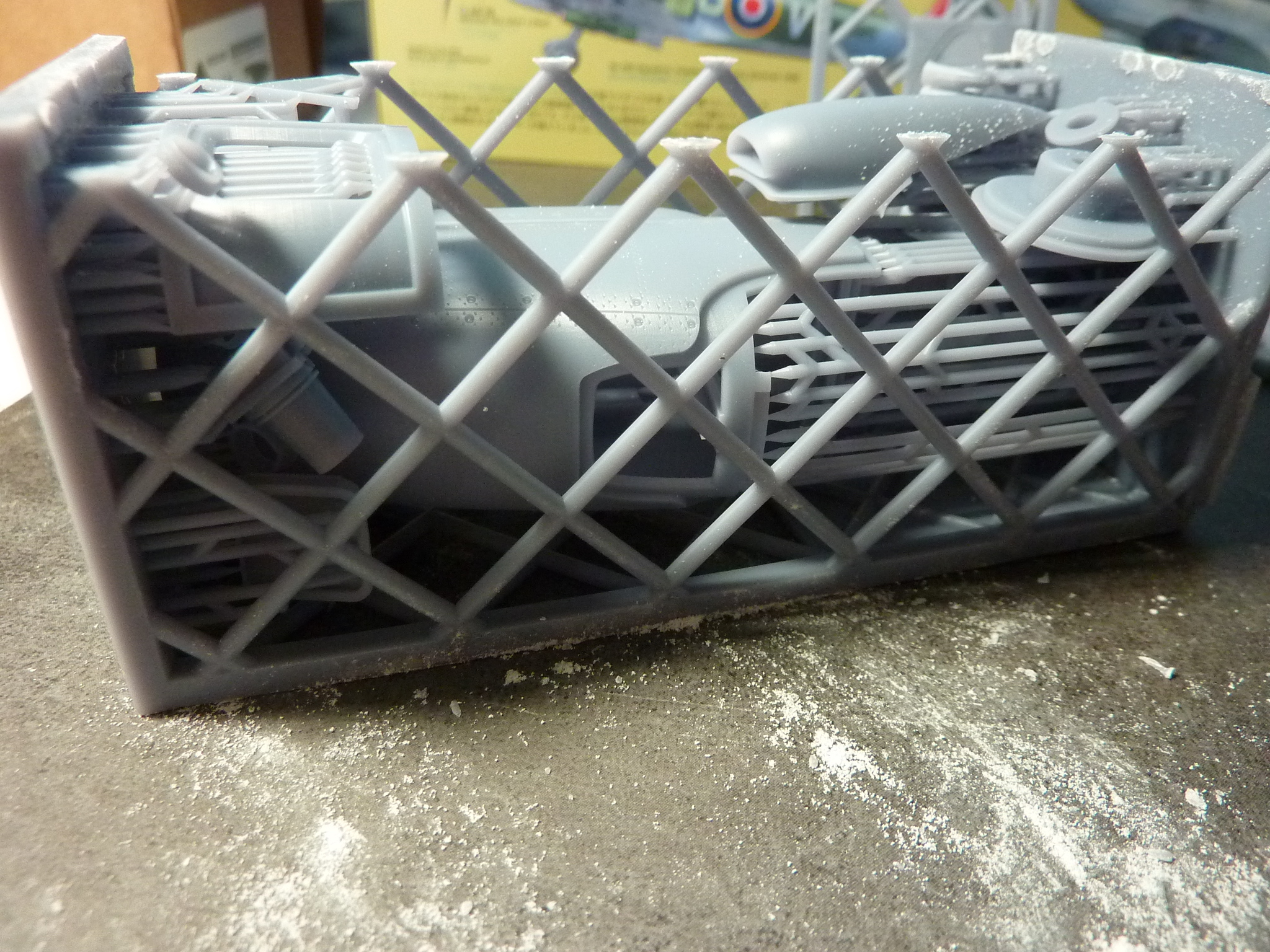

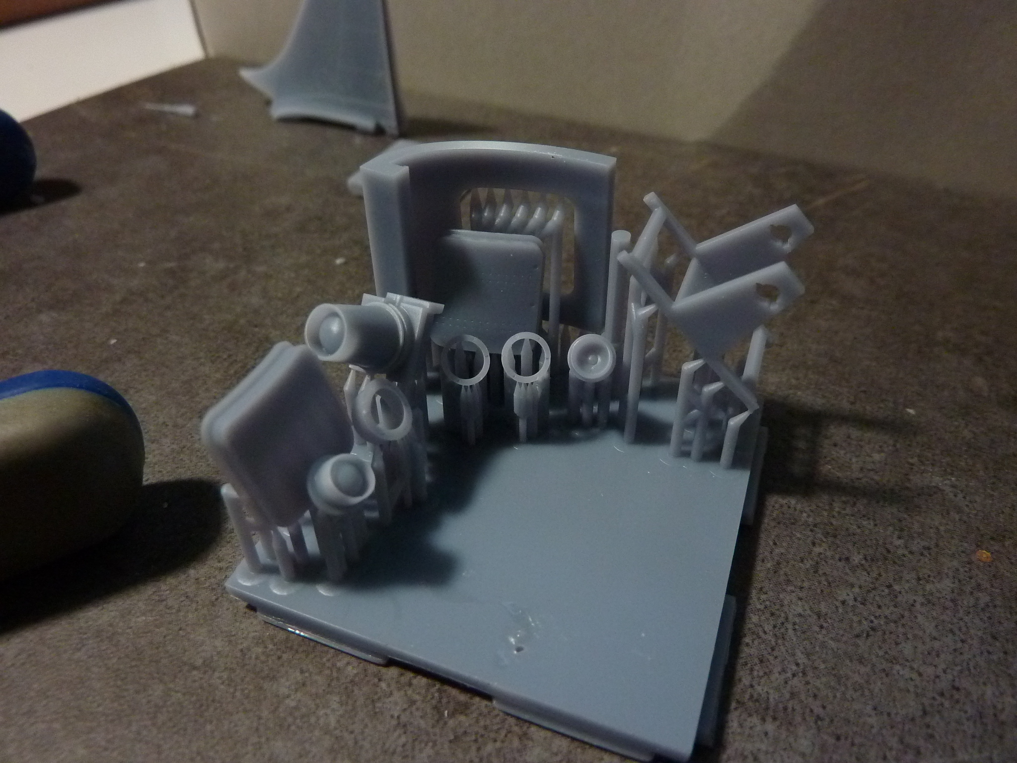

Bonjour à tous
voilà les premières images d'un montage qui débute
Autant vous dire tout d'suite que je vais prendre mon temps sur la chose

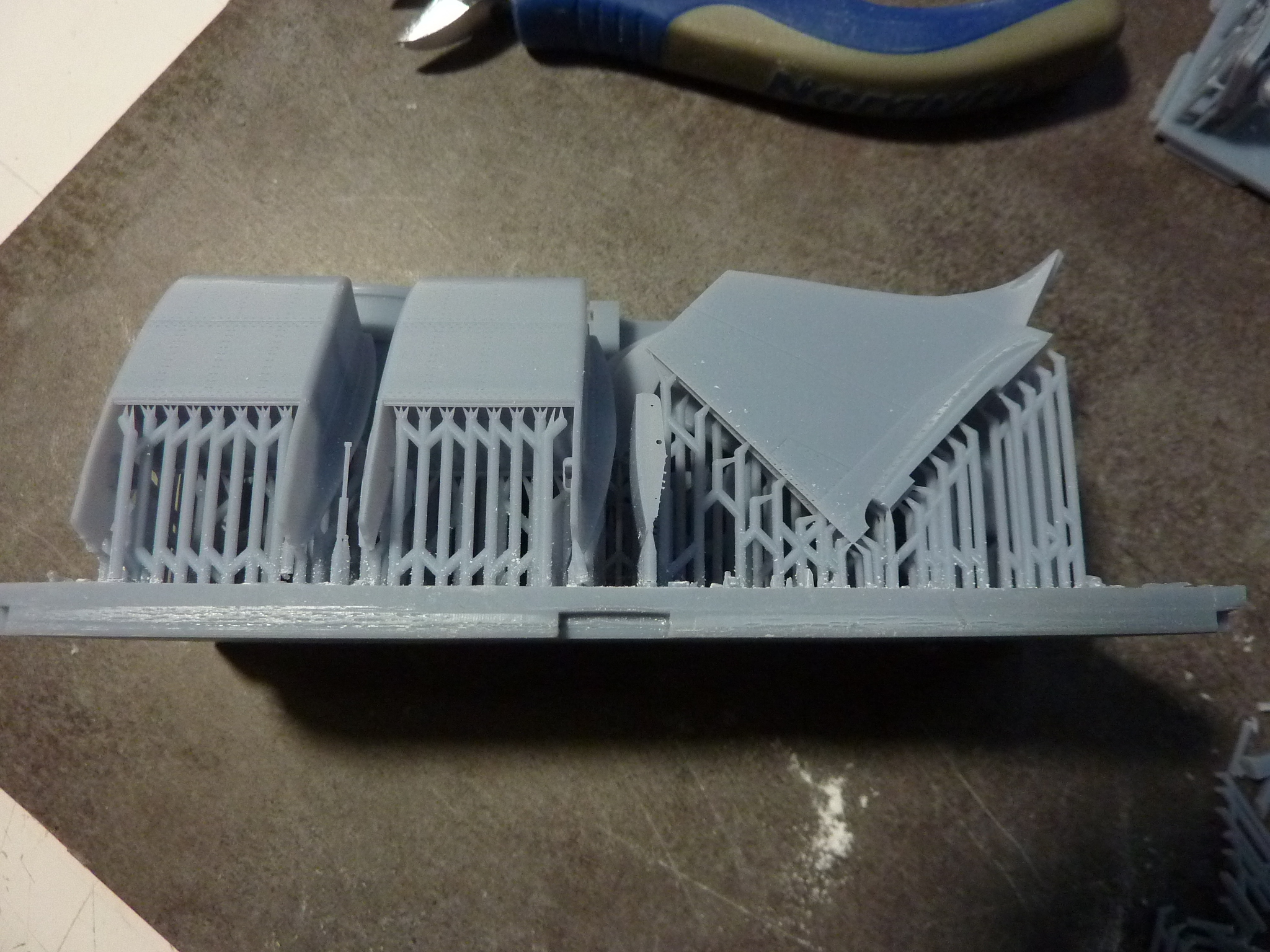

commençons par extraire les pièces de LFD de leur cage (inutile de vous dire que j'y vais piano , en écoutant du Genesis , ça va tout seul :x )
la qualité des pièces me bluffe

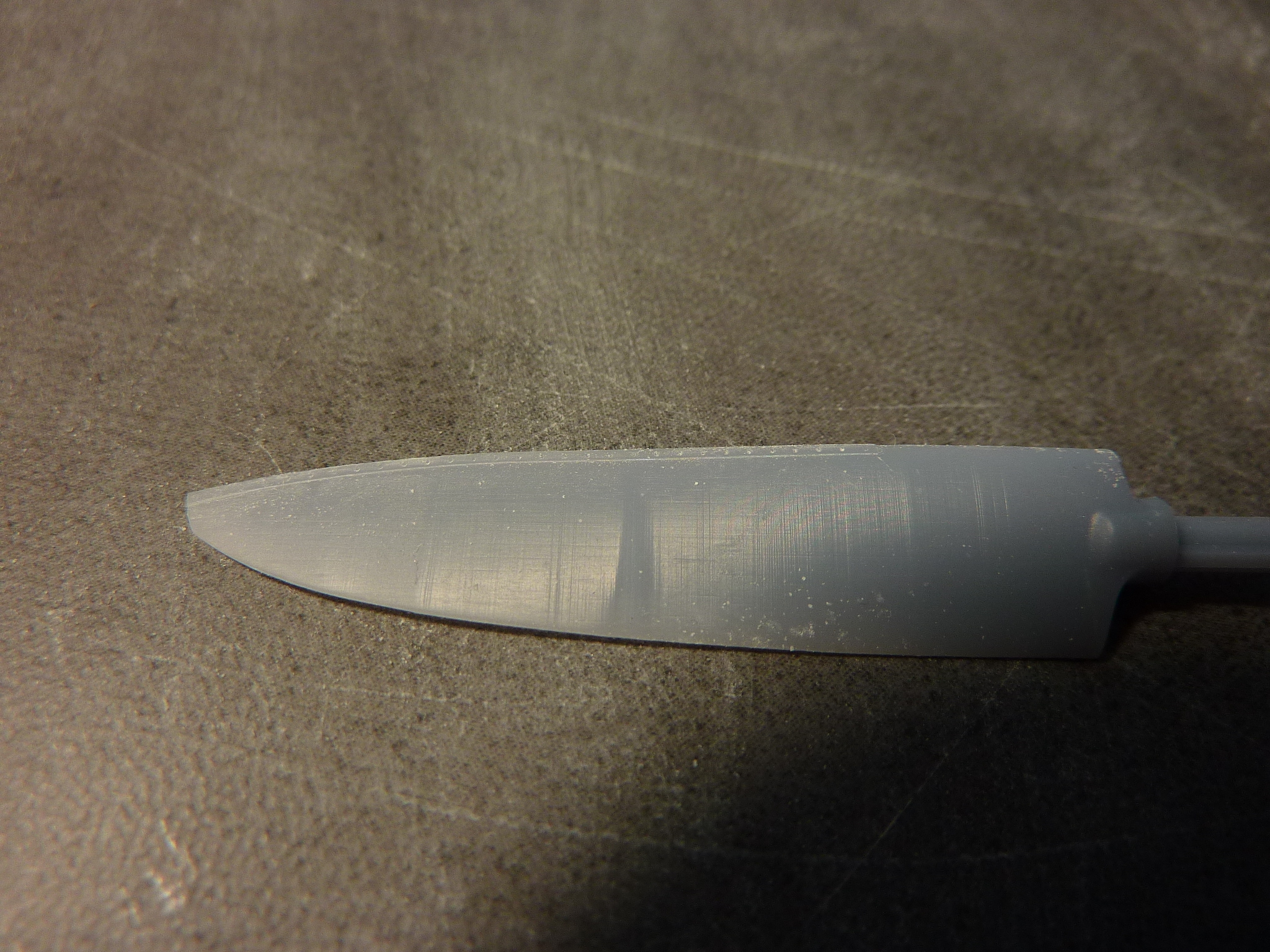

il va sans doute falloir poncer trèèès légèrement les pales d'hélices
en voyant les photos ,l'aspirateur va être utile
A bientôt pour la suite

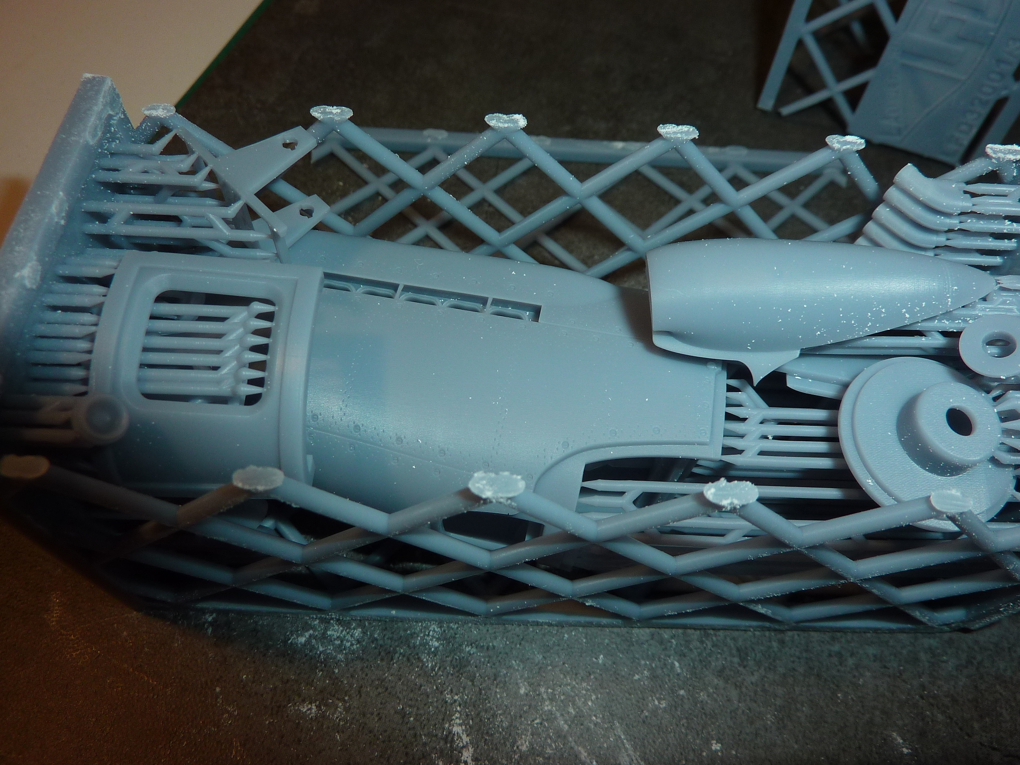

Message par lolofg »
Salut Phil
Bien d'accord avec toi quand à la plus belle version du spit
Oui j'ai commandé directement, il faut compter 2/3 semaines ( je crois :rouge: )
quand à la finesse des pièces , d'autres exemples
il faut réfléchir ( normalement j'y arrive ...presque ) à la façon d'aller détacher les pièces
j'y vais à la Tiger et à la lame de scapel neuve
et pour finir une image de cet élégant capot

Re: Conversion Spitfire MK XIV au 1/32
Ayant craqué pour la même chose, c'est à suivre de près. :shock:
Petits trucs au passage:
- c'est mieux de retire la "cage" en la sciant à sa base, comme ça elle s'en va d'une pièce et tout est accessible.
- bien mouiller les zones de sciage, ça évite d'avoir de la poudre de résine partout.
- une lame chauffée 10 secondes à la flamme ( bougie par exemple ), c'est impec pour détacher le "branchage" tout autour des pièces, sans risque de casse.

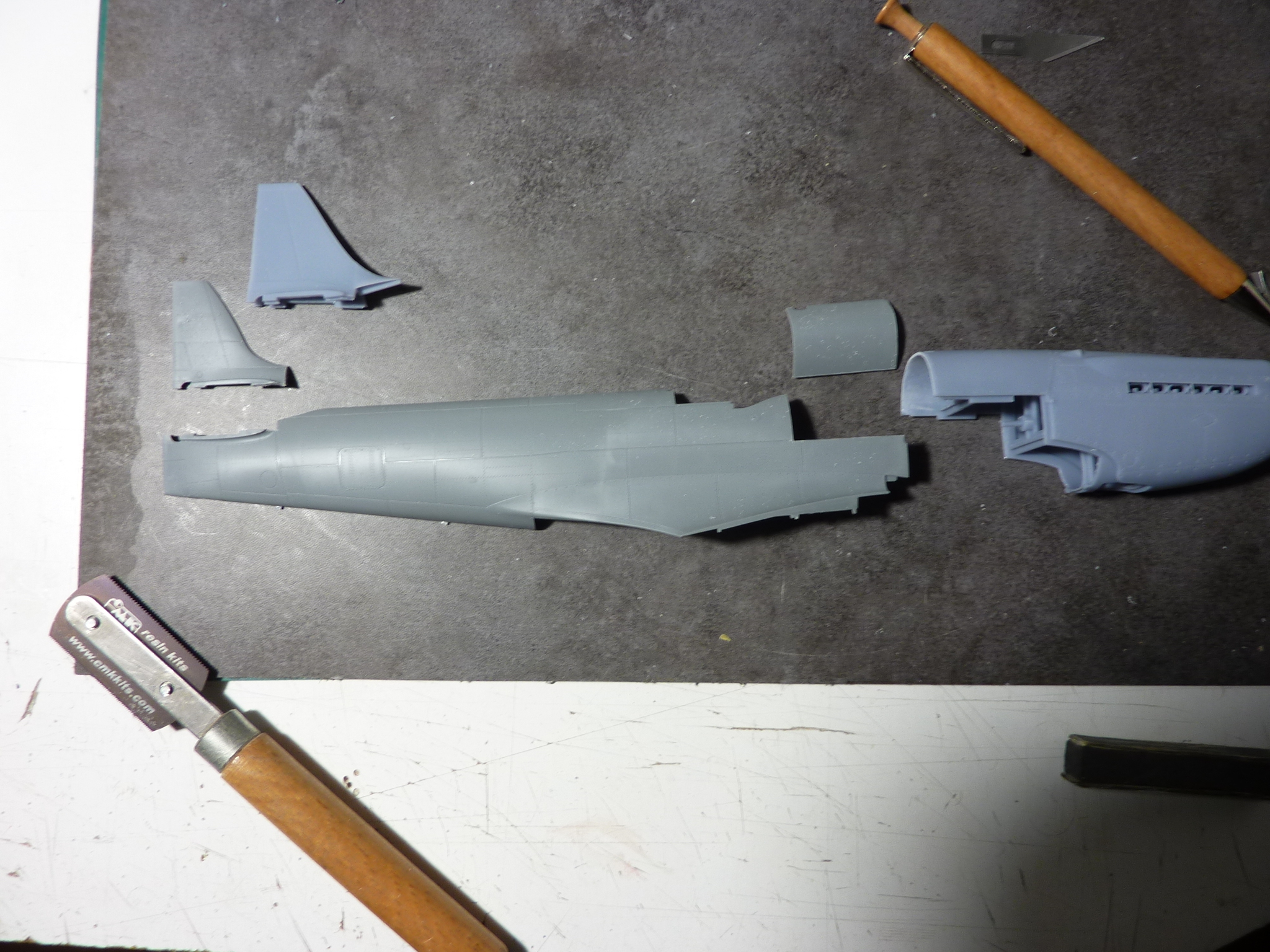

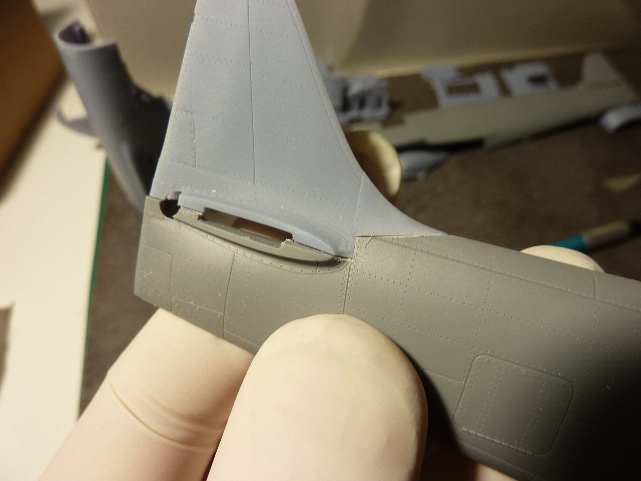

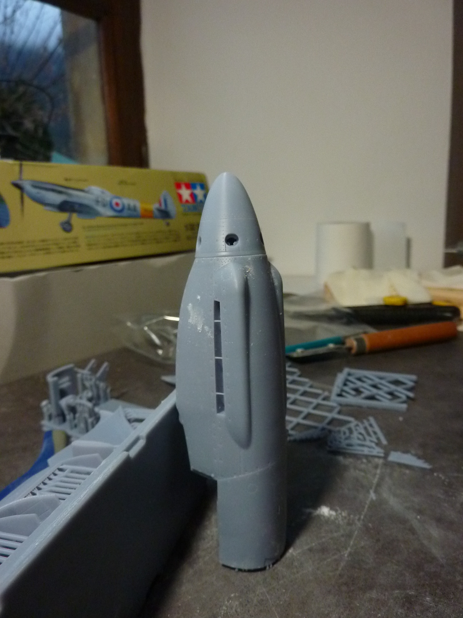

Monsieur Griffin gagne un jambon !
effectivement c'est bien de cet avion qu'il va s'agir ces prochaines : semaines , mois ... ( je rayerai la mention inutile à la fin du chantier)
Qui a bien failli se terminer abruptement 8| :-/ :cry:
j'ai fait tomber la pièce du capot :evil: elle est fendue :pleur4: mais j'ai pu envoyer de la super glue est je pense avoir sauvé la chose :doctor:
donc voilà des images ( âme sensible s'abstenir )
juste présenté le capot

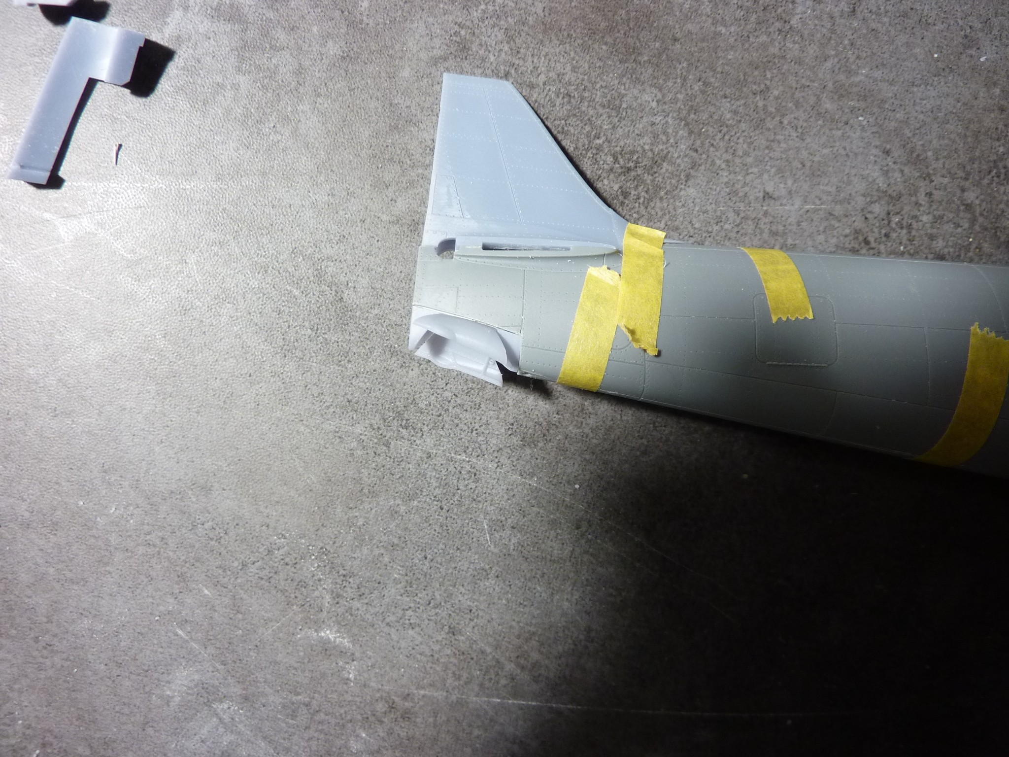

la dérive
avec du scotch Tam , vous pouvez voir la fissure

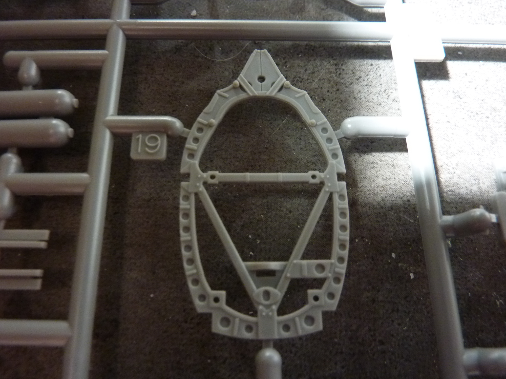

et bien sur , une question
Perceriez vous les trous dans les cadres de fuselage ?

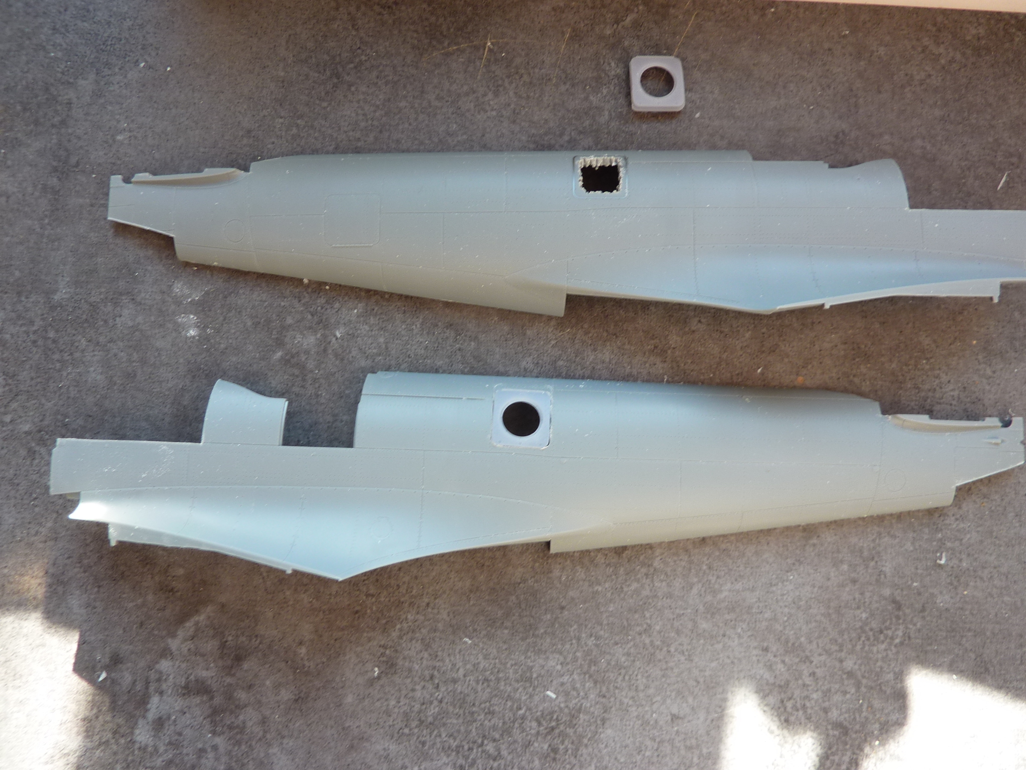

Bonjour à tous
un des hublot/trappe est en place

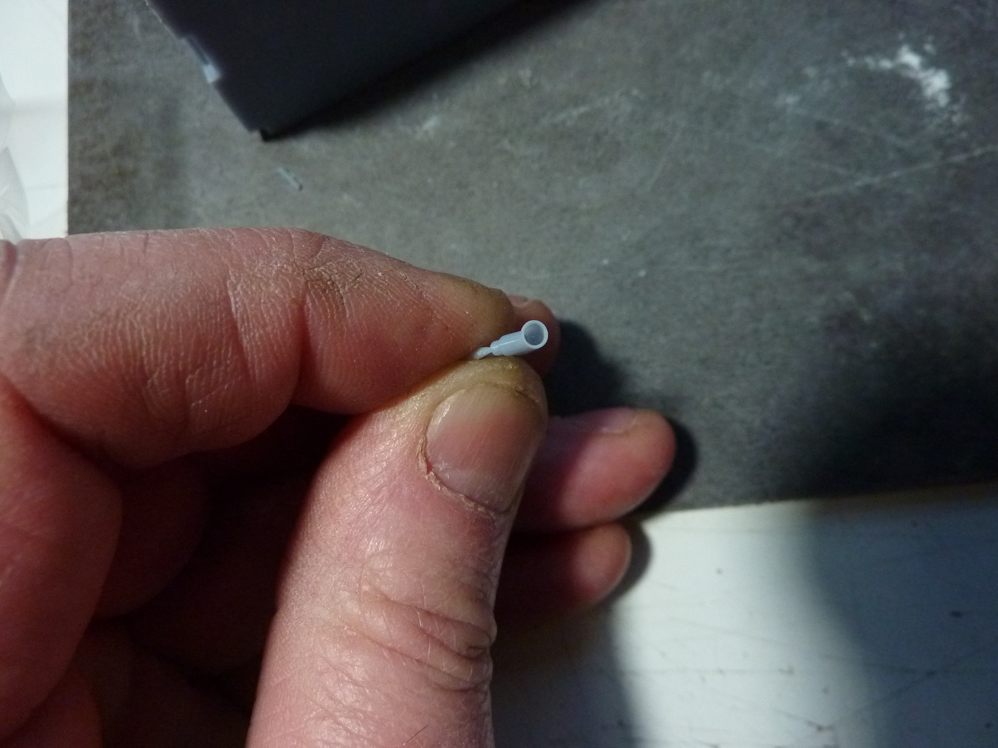

le réceptacle de la roulette de queue aussi

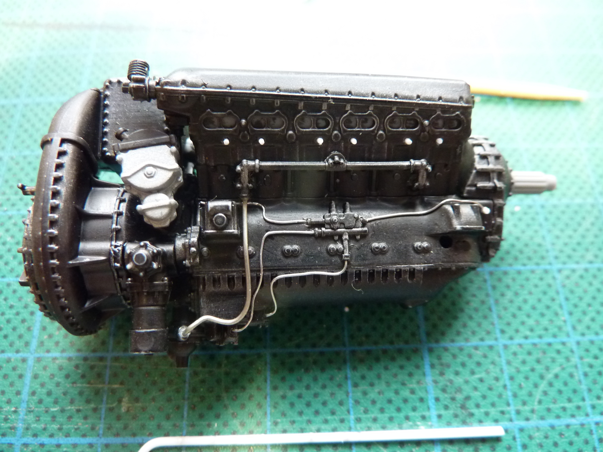

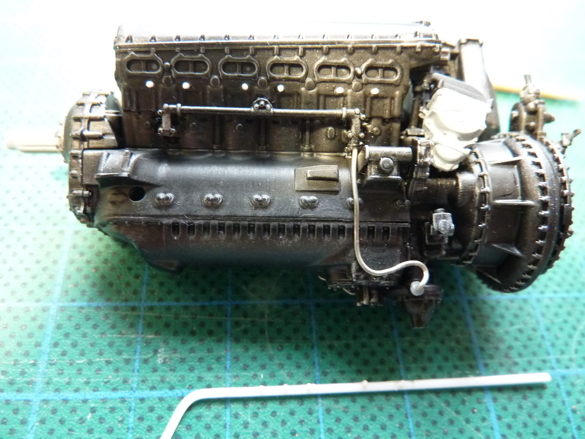

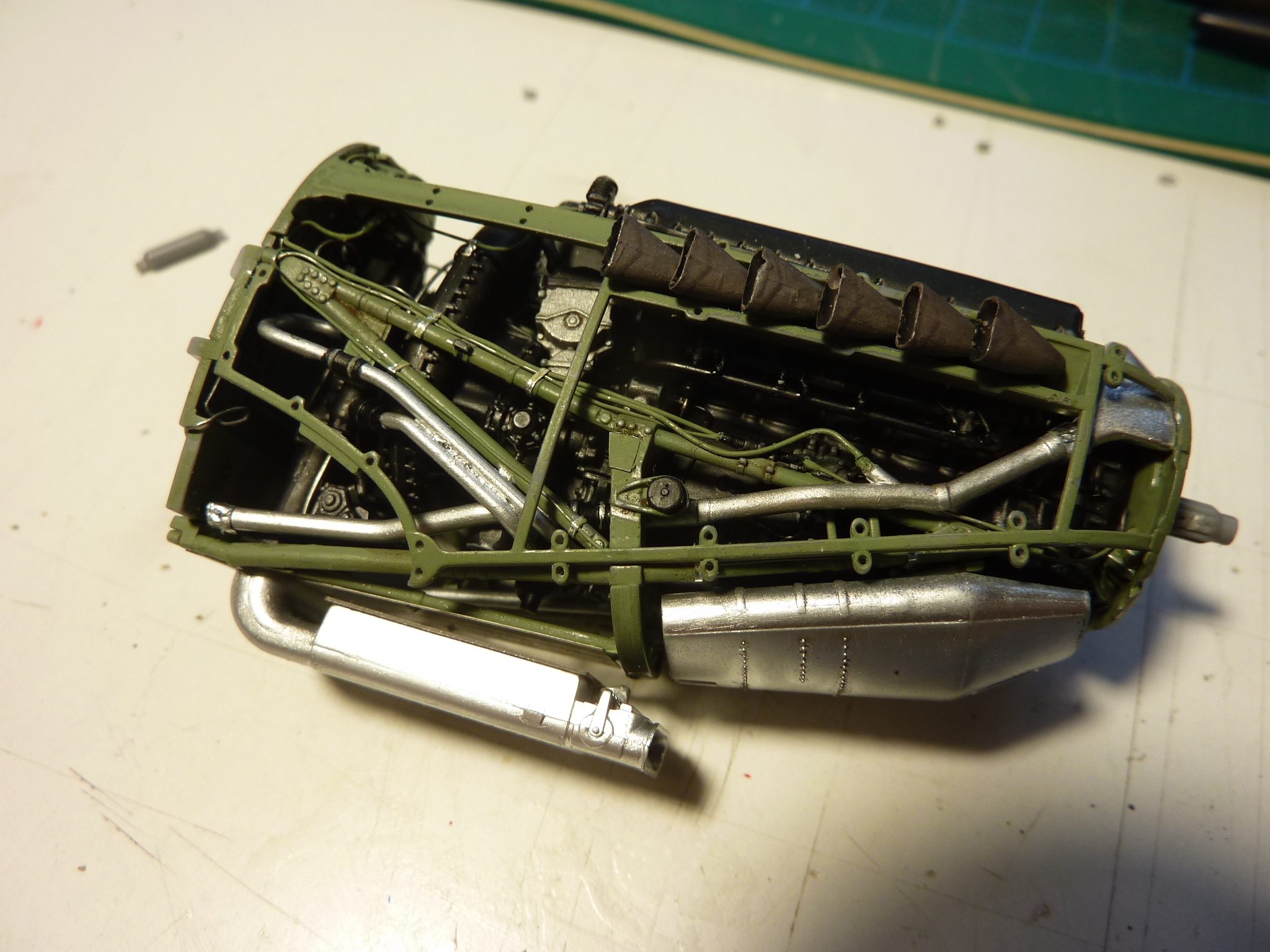

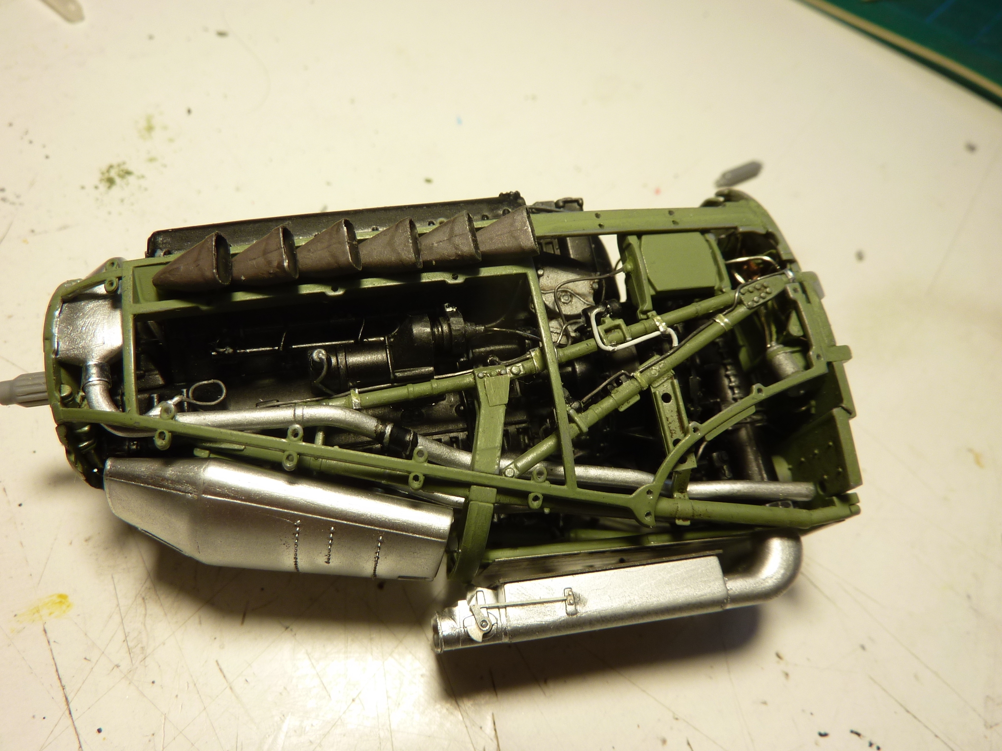

Bonjour à tous
Quelques nouvelles de la chose
Avancée sur le moteur ( qui ne sera pas dans la bête mais posé à côté , je ne sais pas encore comment)
je m'inspire du très beau moulin de M'sieur Boutdhomme

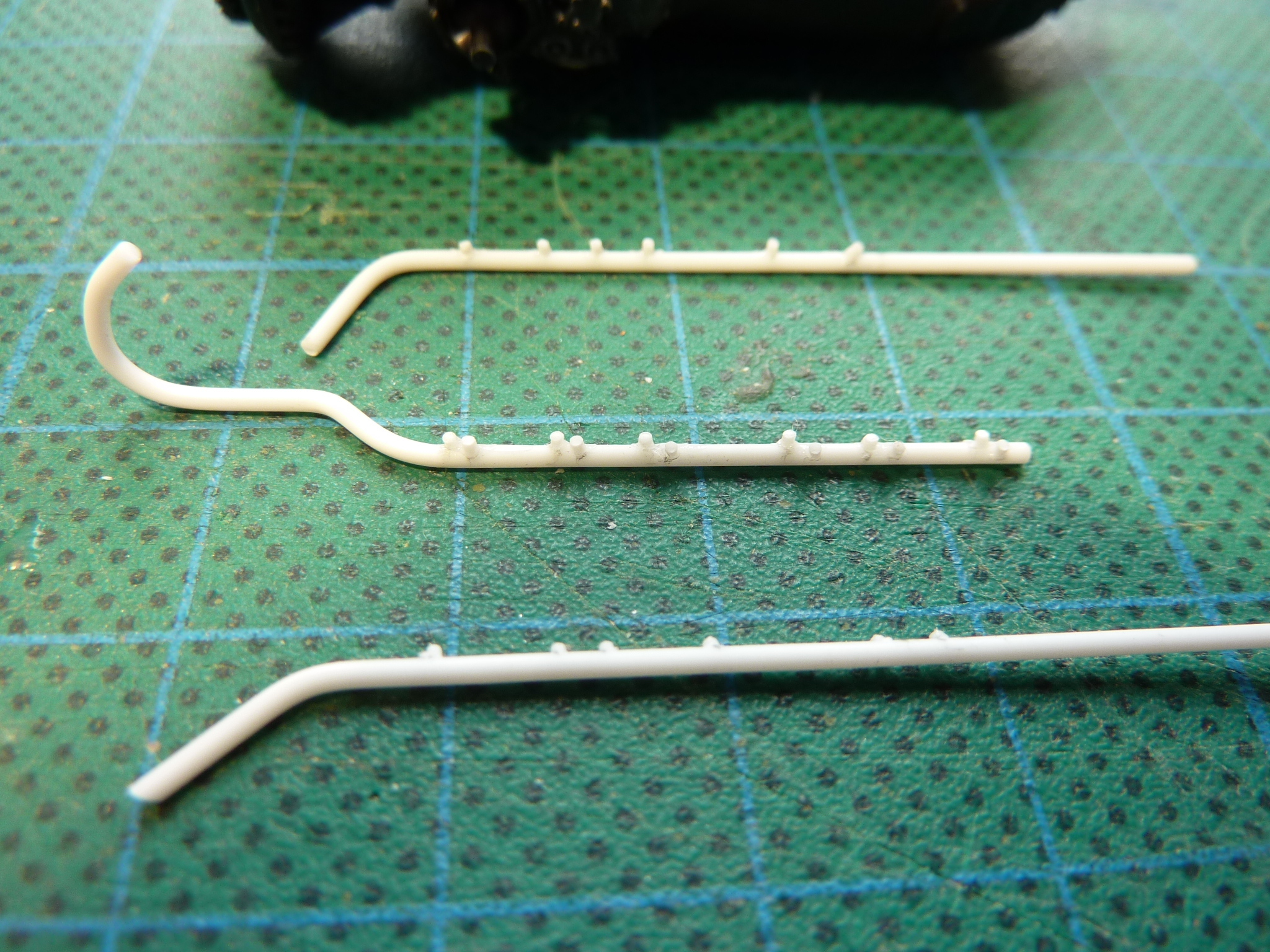

je m'amuse bien à faire les rampes d'allumage , je ne sais pas encore comment je vais bien pouvoir faire les connexions avec les bougies

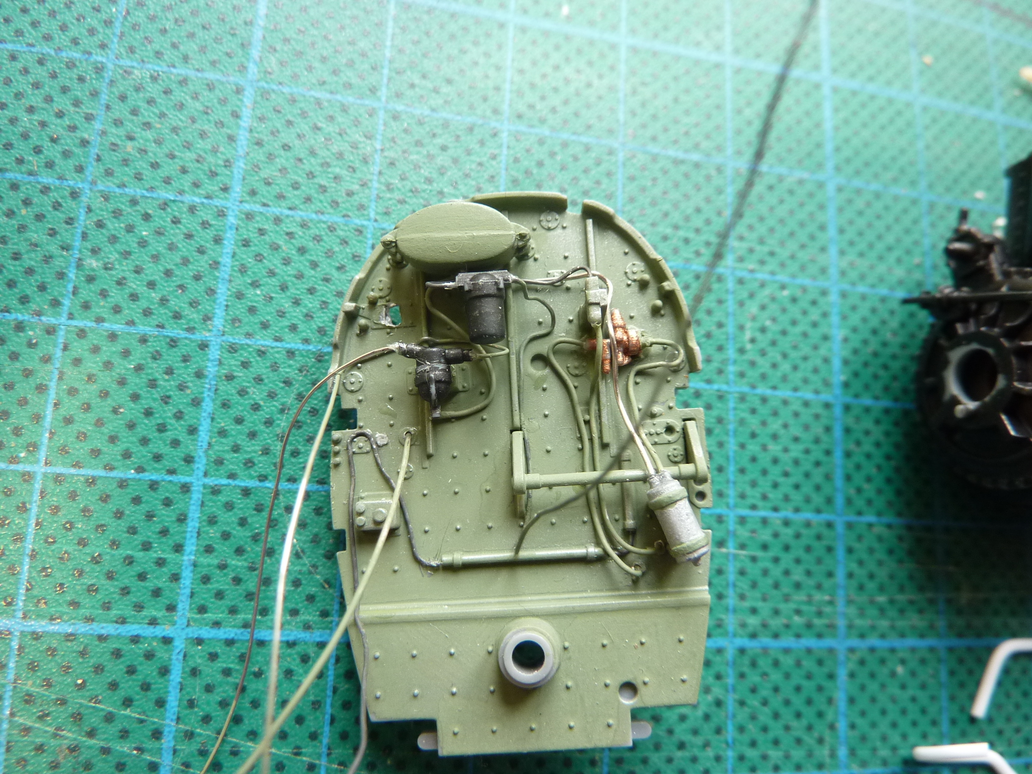

la cloison pare feu , il manque encore des "bouts"

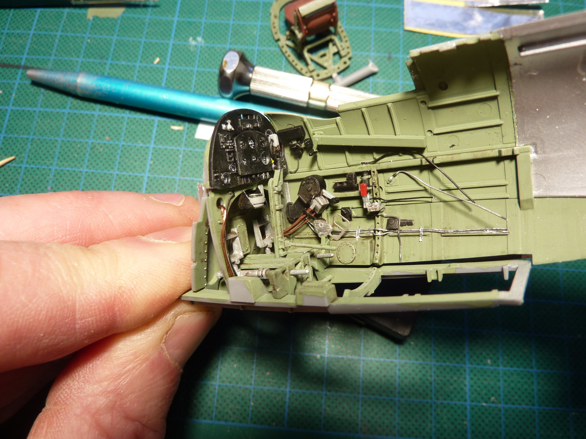

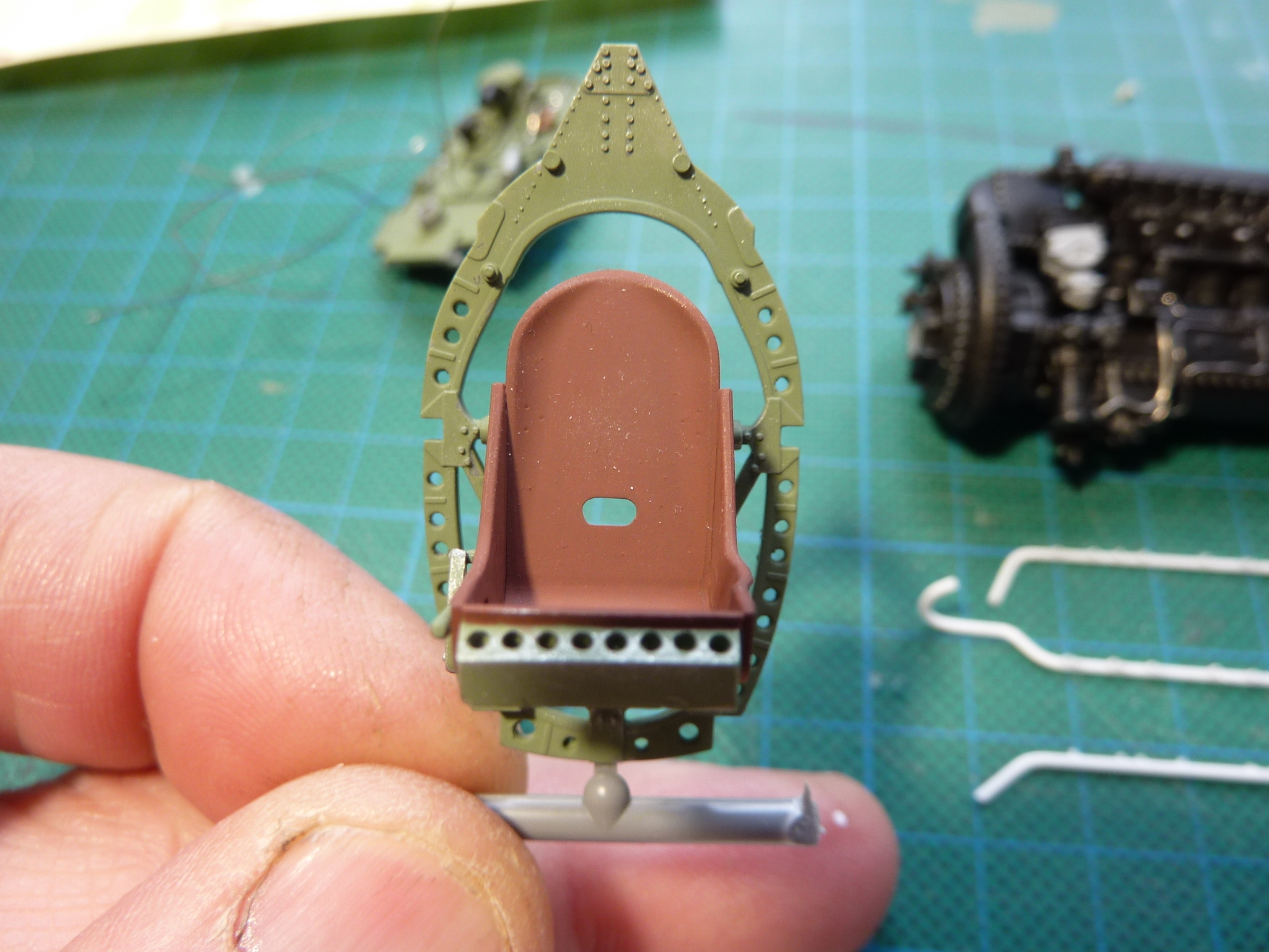

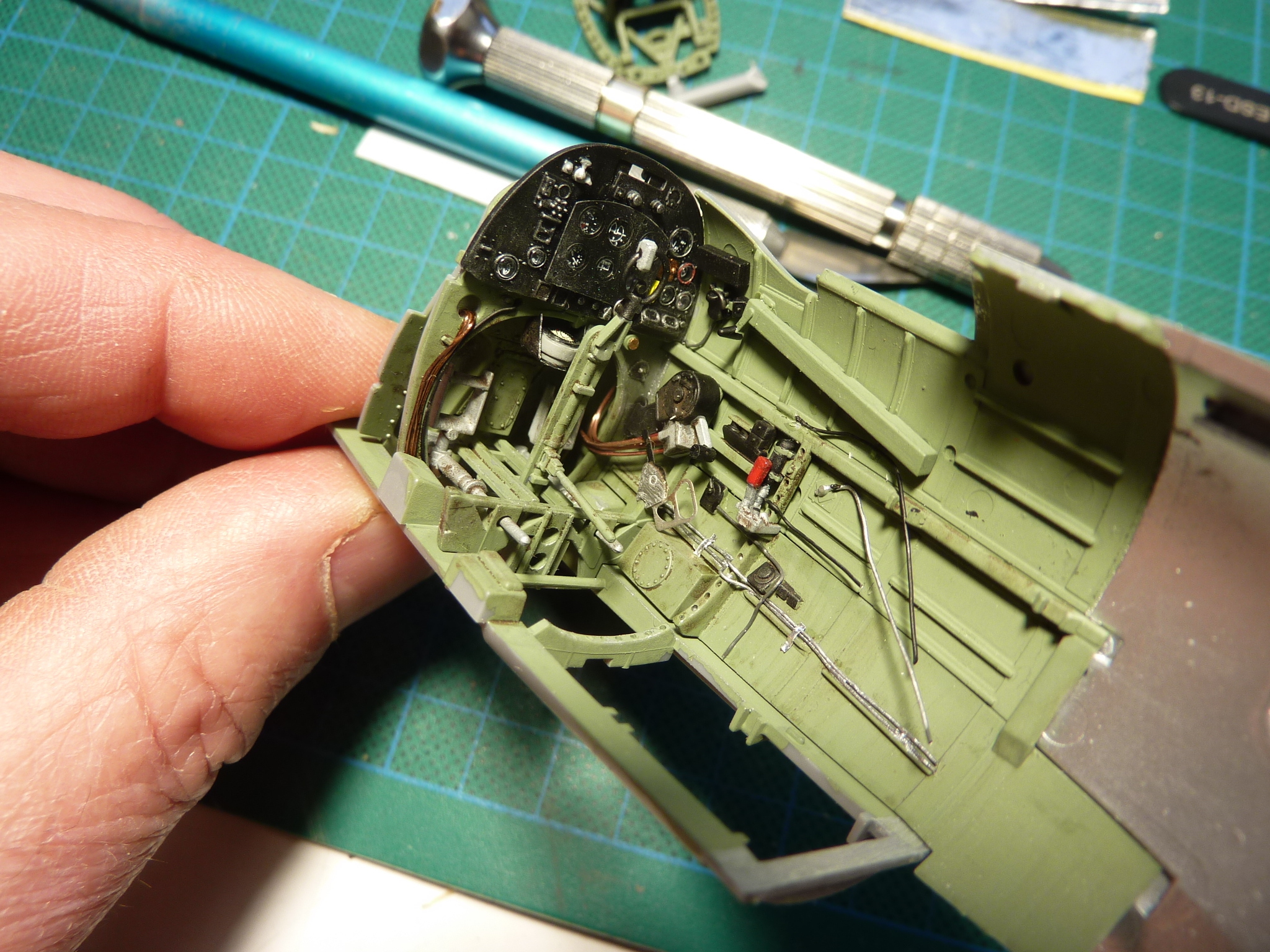

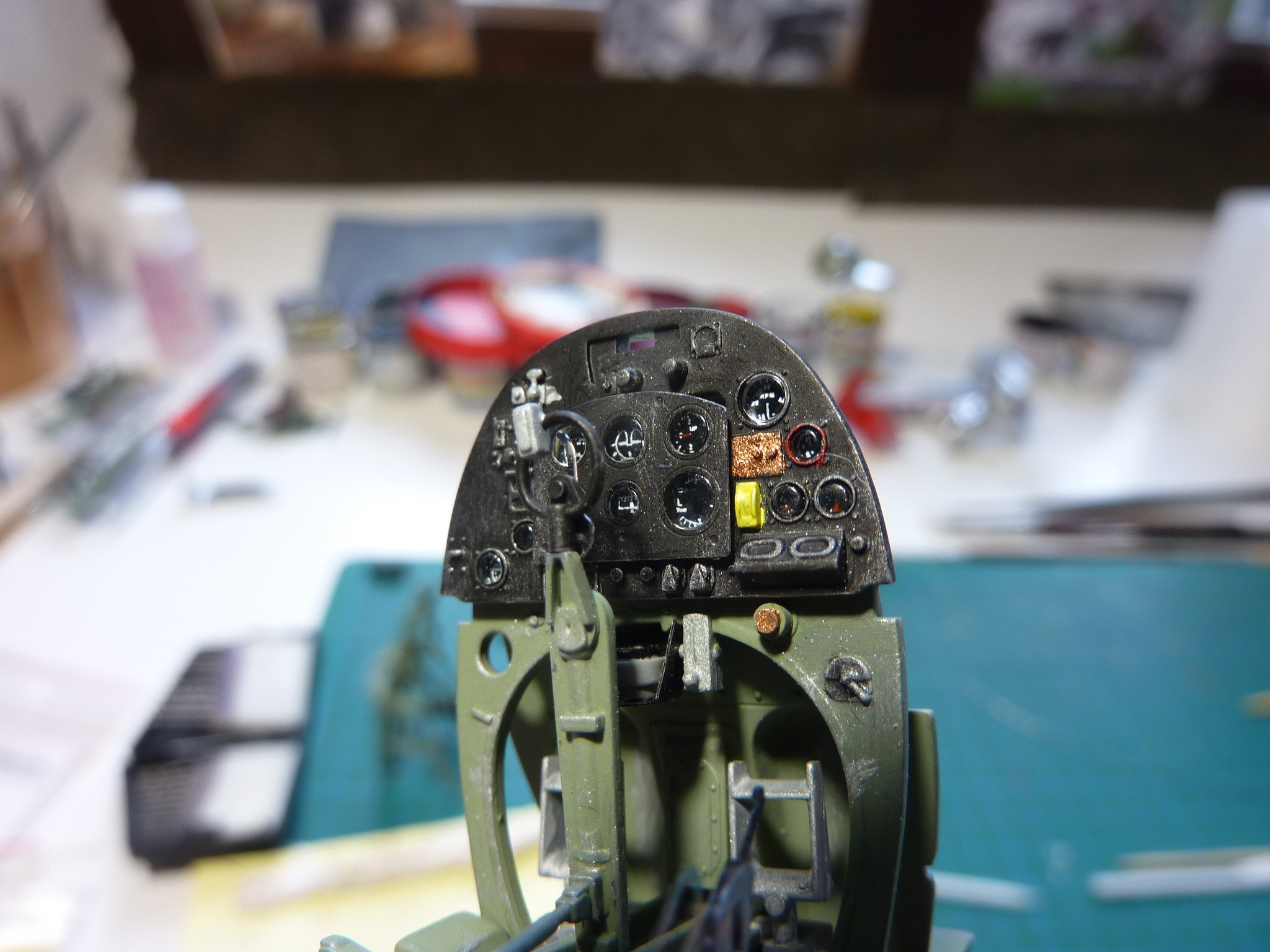

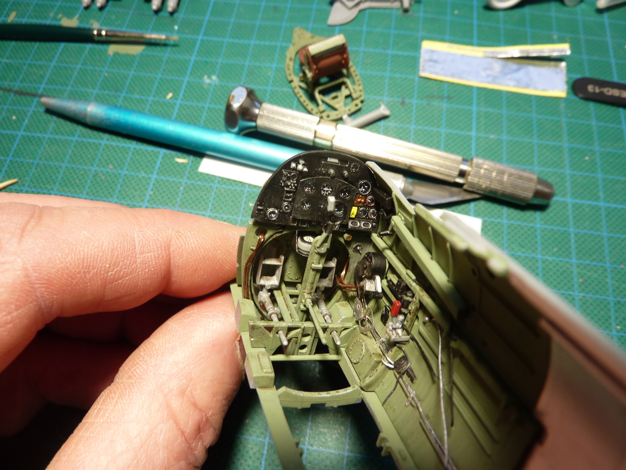

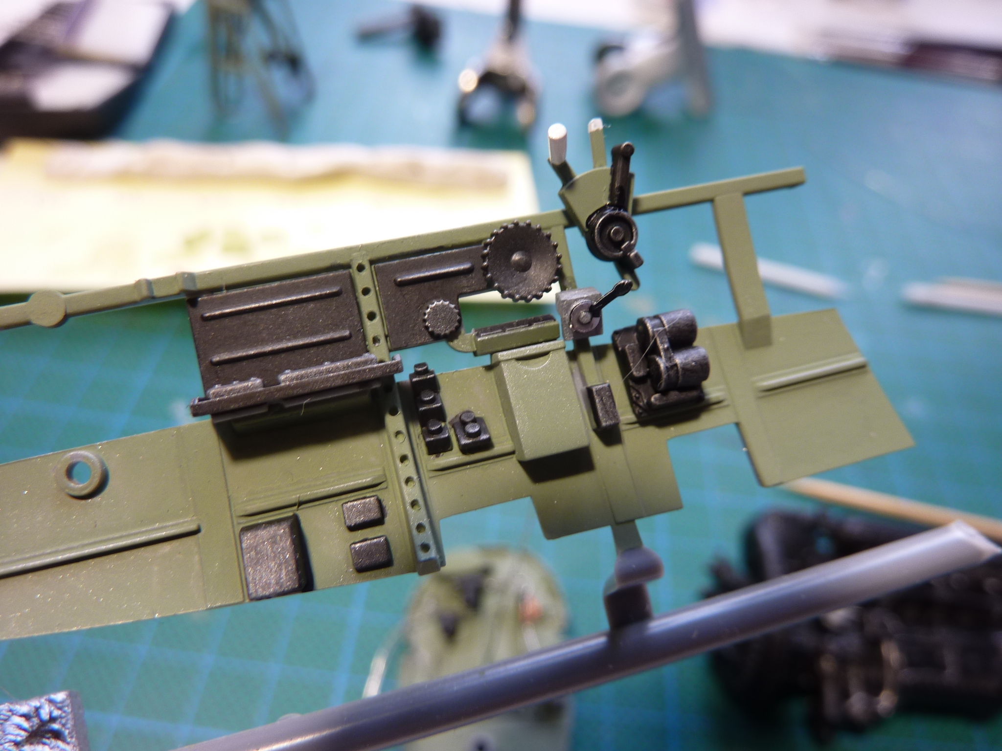

et un p'tit tour du côté du cockpit sans le colimateur ( course oblige )
la question est comment ajouter les différents câblages vu le système de montage de Tamiya
et pour finir le siège sans les plaques de blindage ( pour la course , il faut gagner du poids )
j'attends le brêlage en tissu de chez j'sais plus qui :oops:
tout ça recevra un jus pas trop "crado"

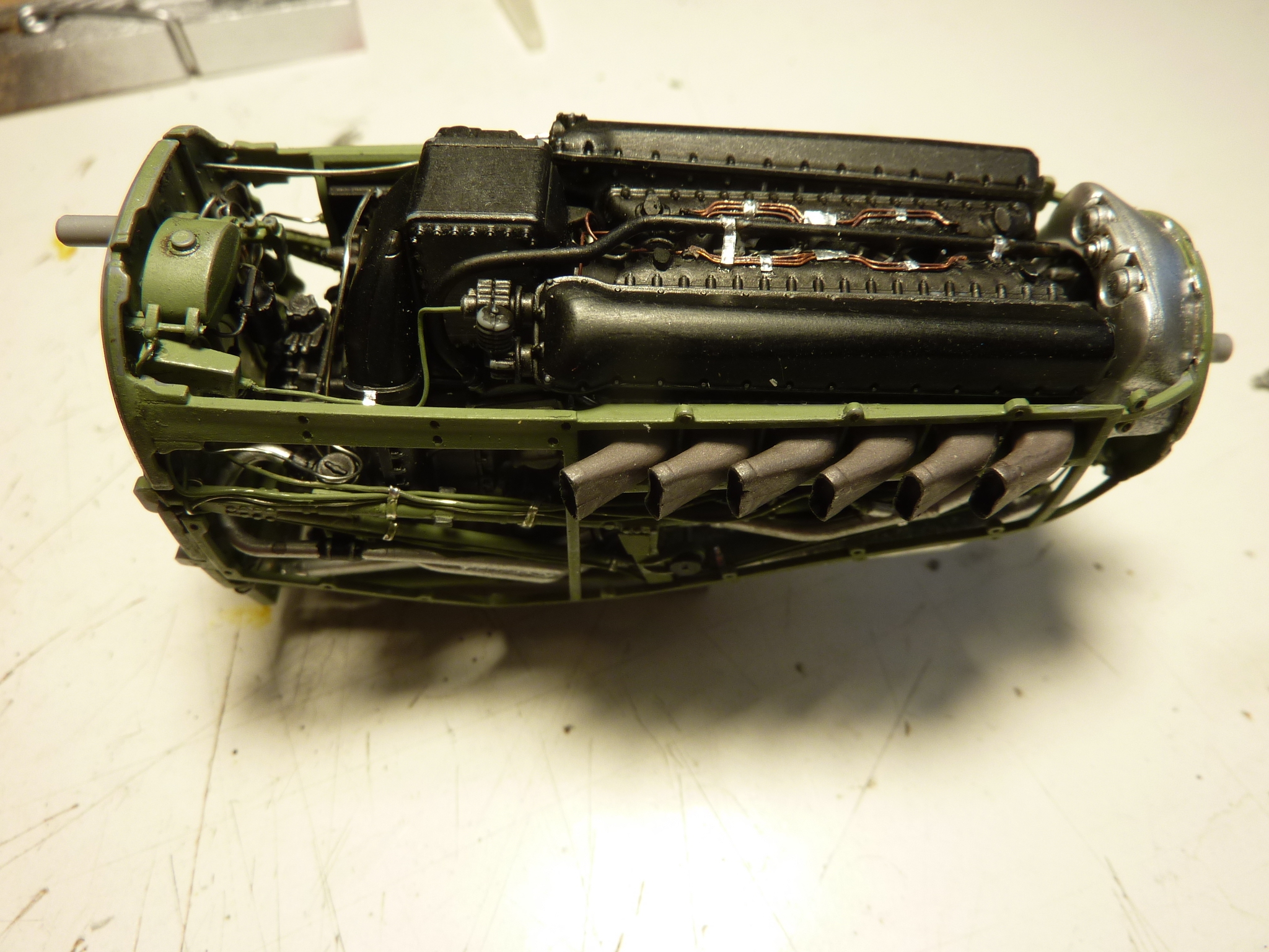

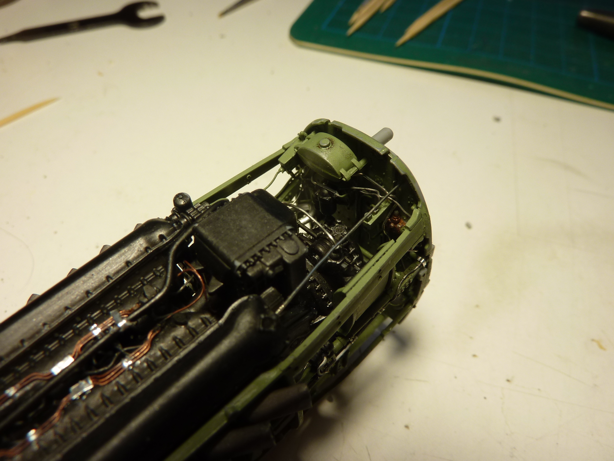

Bonsoir à tous
voilà les dernières images en date de l'avancée de la chose
le moteur est bien arrivé dans son berceau
https://zupimages.net/up/24/09/3siz.jpg
il a fallu raccourcir les tiges métalliques qui maintiennent le filtre à air

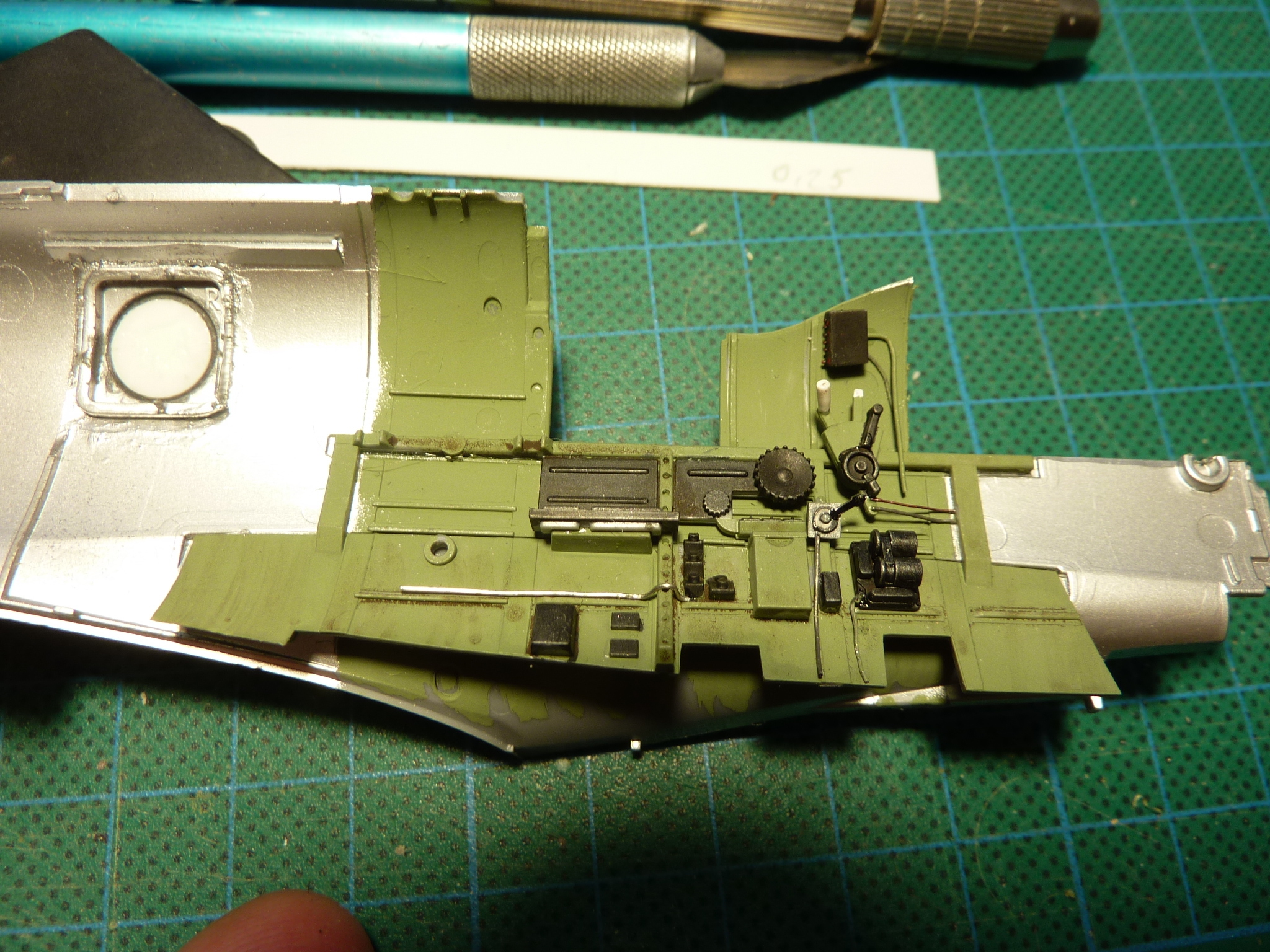

voilà , c'est tout pour aujourd'hui

Superbe, on s'y croirait ! :x
Messages : 12139
Manu a écrit : lun. 26 févr. 2024 21:58 Superbe, on s'y croirait ! :x
Tout à fait, c'est du beau travail ! :x
Messages : 2073
Vraiment très bien, bon courage pour la suite !
Phil23
Messages : 1806
Localisation : Clamart
Message par Phil23 »
Hello
Tu vas poser un Merlin à coté d'un Spit Griffon? Monsieur est joueur :D

Bonjour à tous
Merci pour vos messages
C'est du Tam , ça se monte comme du lego :sivousme:
Pour cette histoire de Merlin/Griffon , je ne sais pas encore , je ne voulais pas me priver du plaisir de monter ce berlingue
peut être un dio séparé ? il faudrait pour cela trouver des mécannos au 1/32 sauf que je suis très loin d'être figuriniste

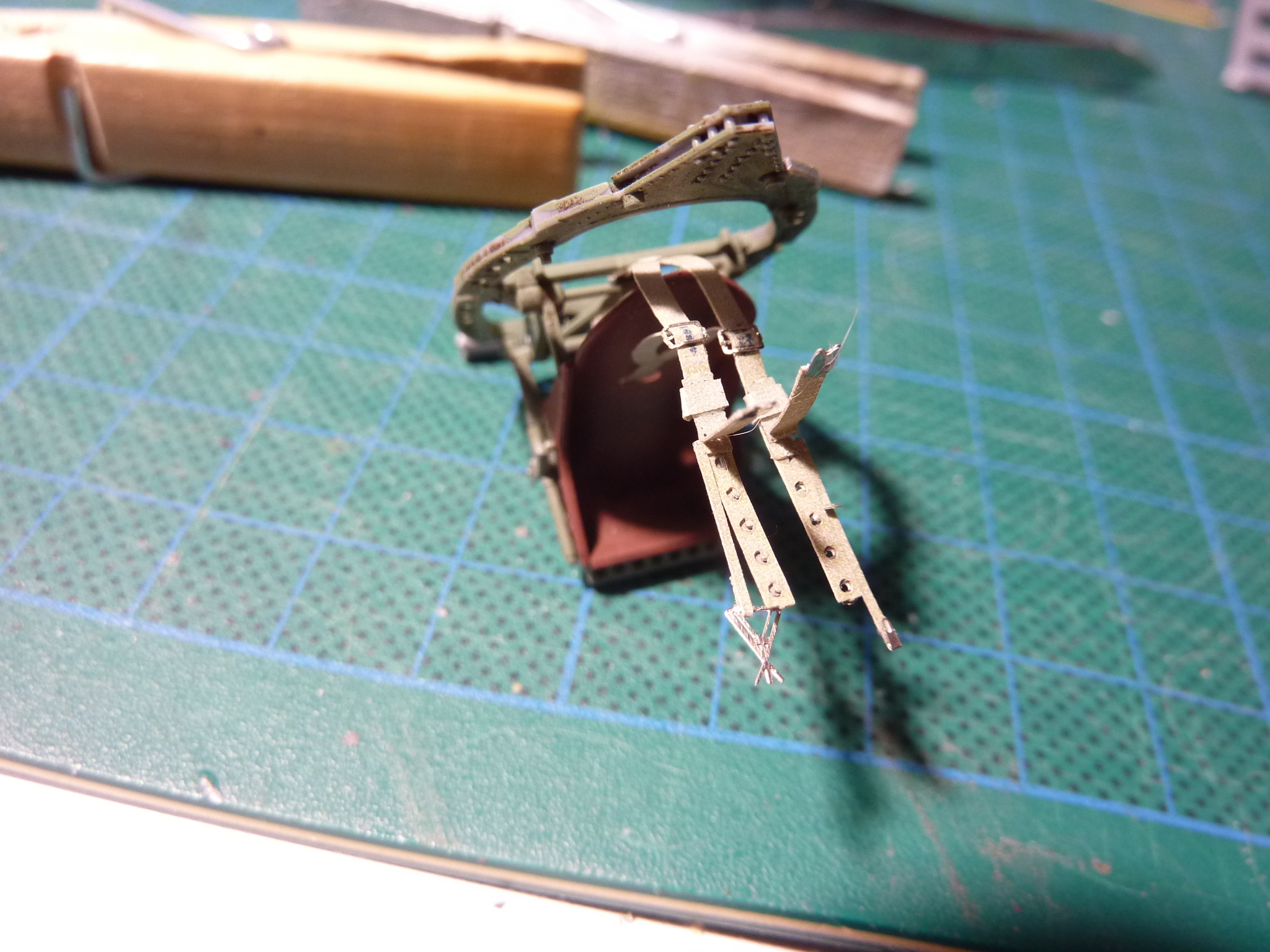

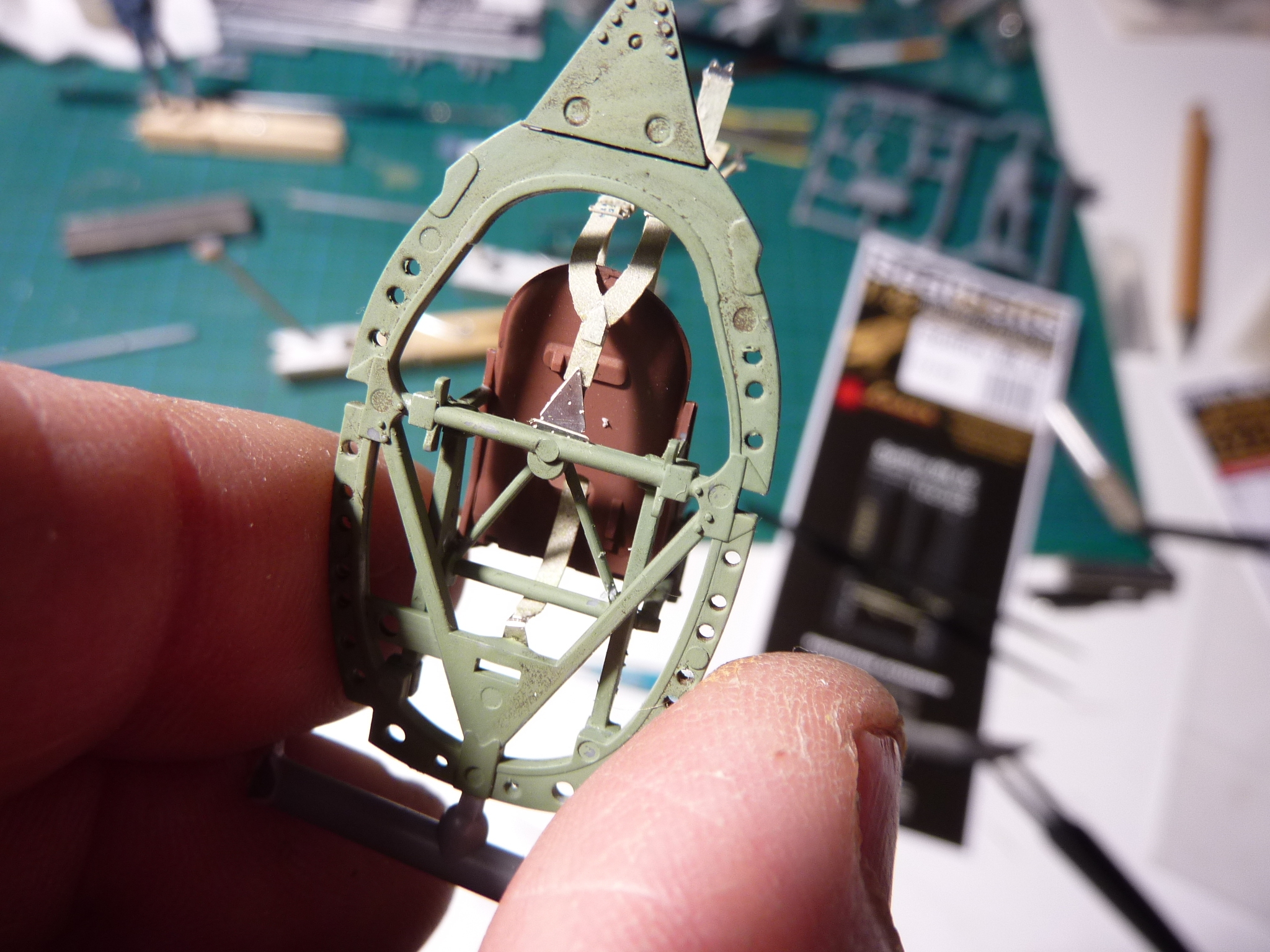

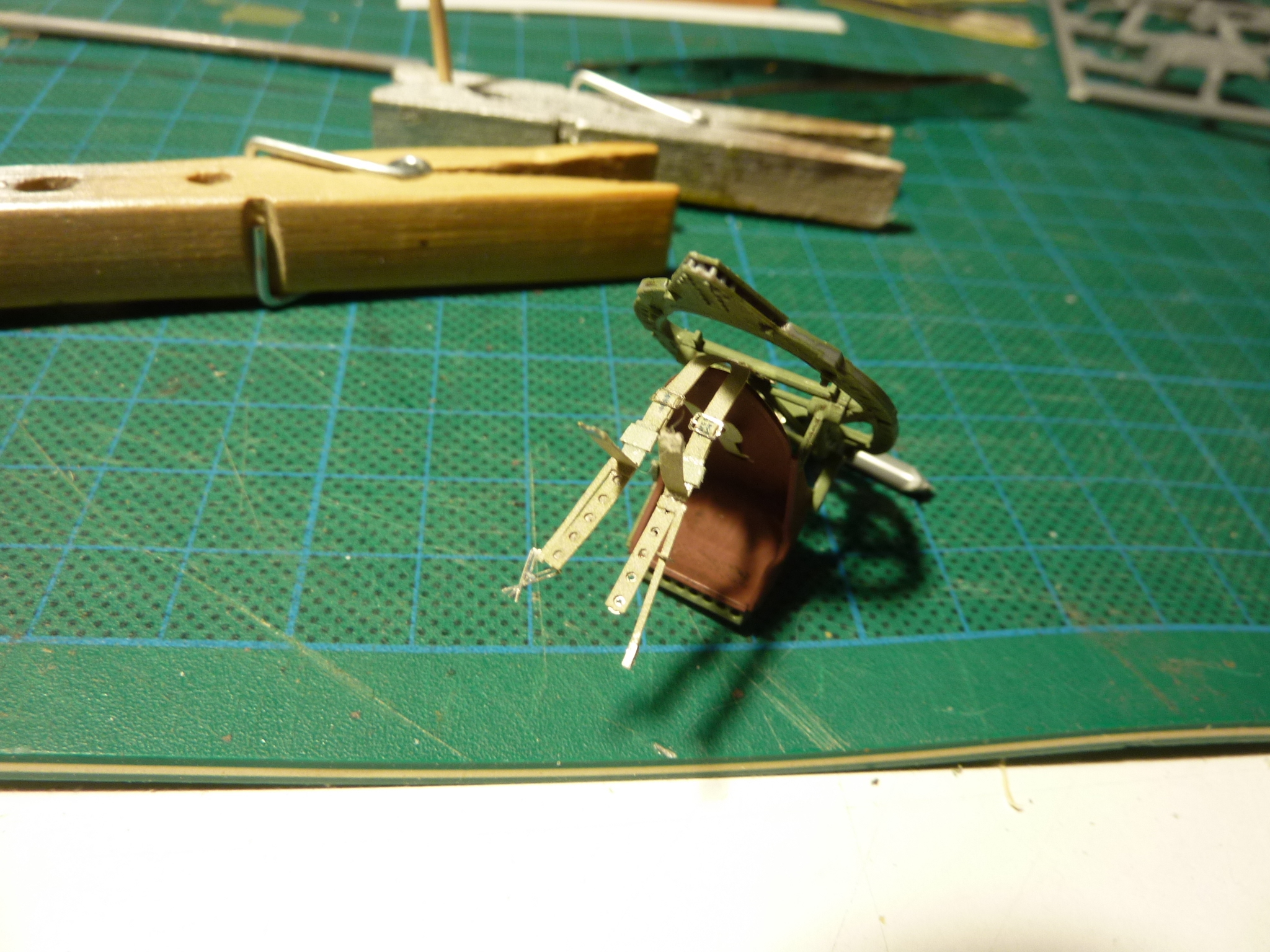

Bonsoir messieurs
une autre avancée , mais là , faut pas boire du café
j'ai reçu ce midi le kit de HGW pour le brêlage du spit
c'est super bien foutu ,mais faut des mains de sage femme
j'en suis là
y a-t-il une combine pour "ramollir" tout ça pour que ça "tombe " souple ( j'ai pensé qu'en mouillant la chose peut être :roll: )

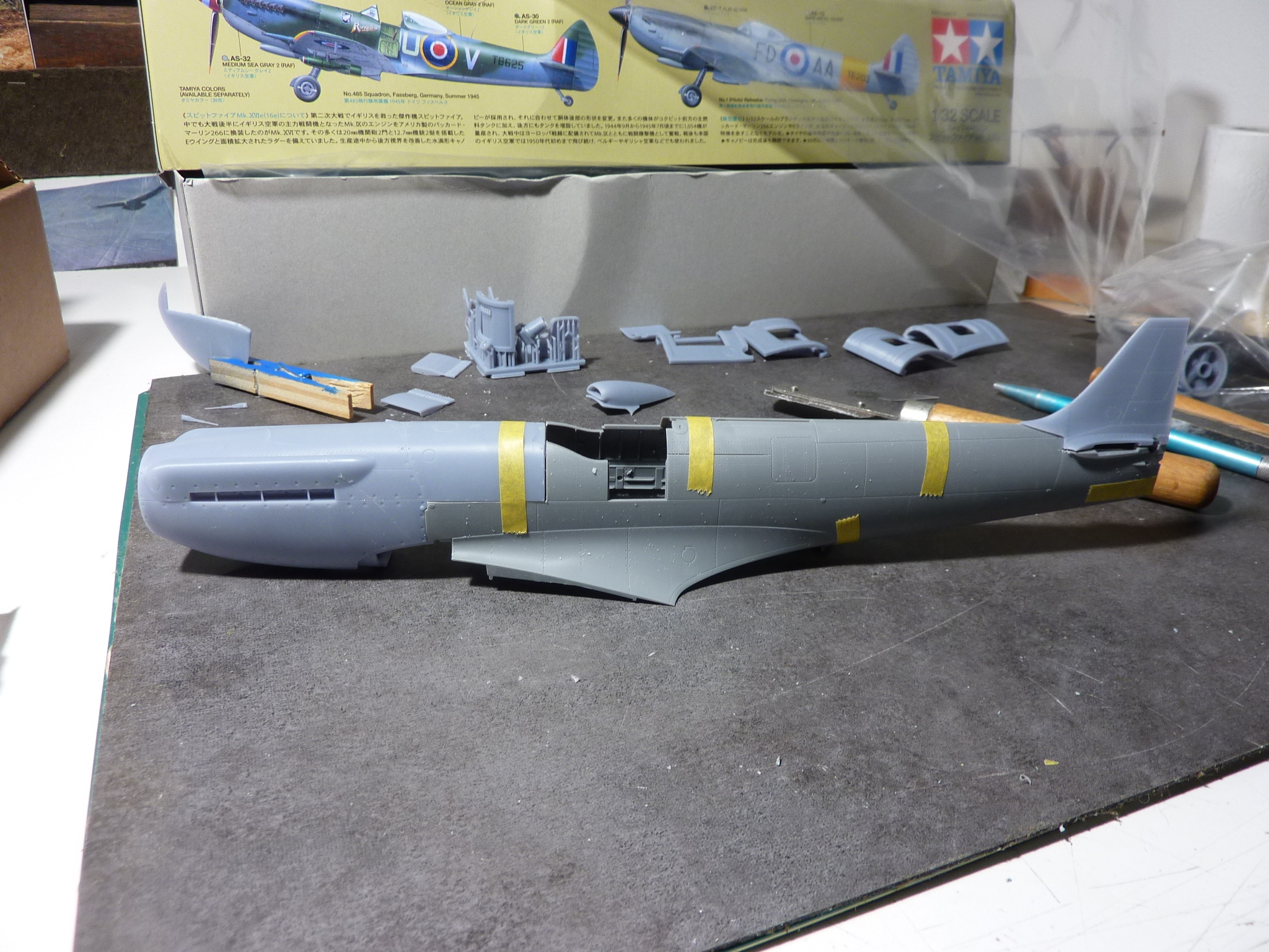

je vais pouvoir bientôt fermer le fuselage je ferai d'autres images à ce moment là

Bonsoir à tous
juste pour le fun
:shock: Y'a pas a dire avec un pif pareil, ça parle tout de suite puissance et agressivité qui manquent je trouve à la série Merlin

pour ramollir ta photodec, une flamme de bougie ou de briquet, ça recuit ton laiton, et ça l assouplit

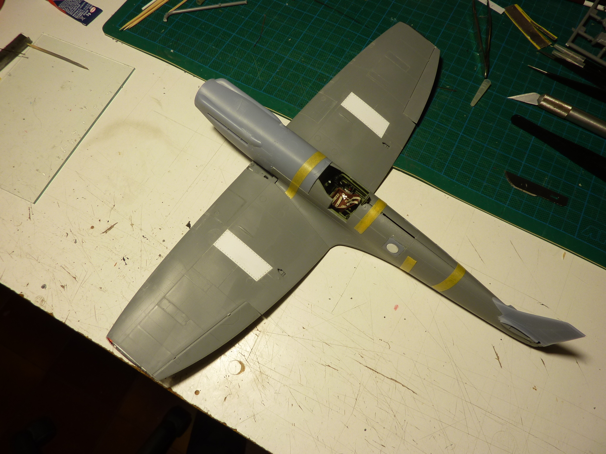

Très joli travail :x
Un détail à veiller:
Le Spit XIV est une cellule de Mk VIII à moteur Griffon,et a donc des ailerons courts,comme le VIII :wink:

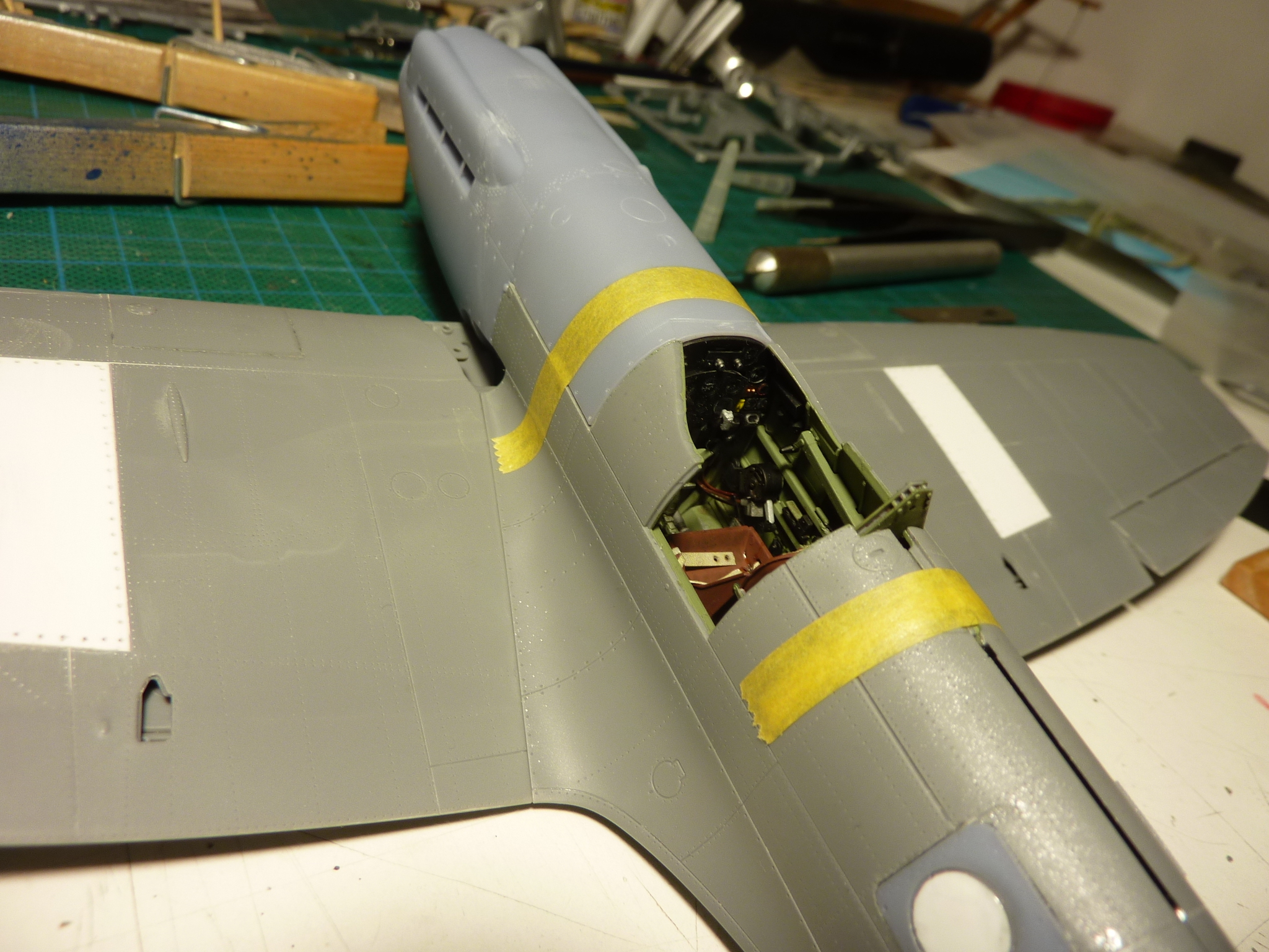

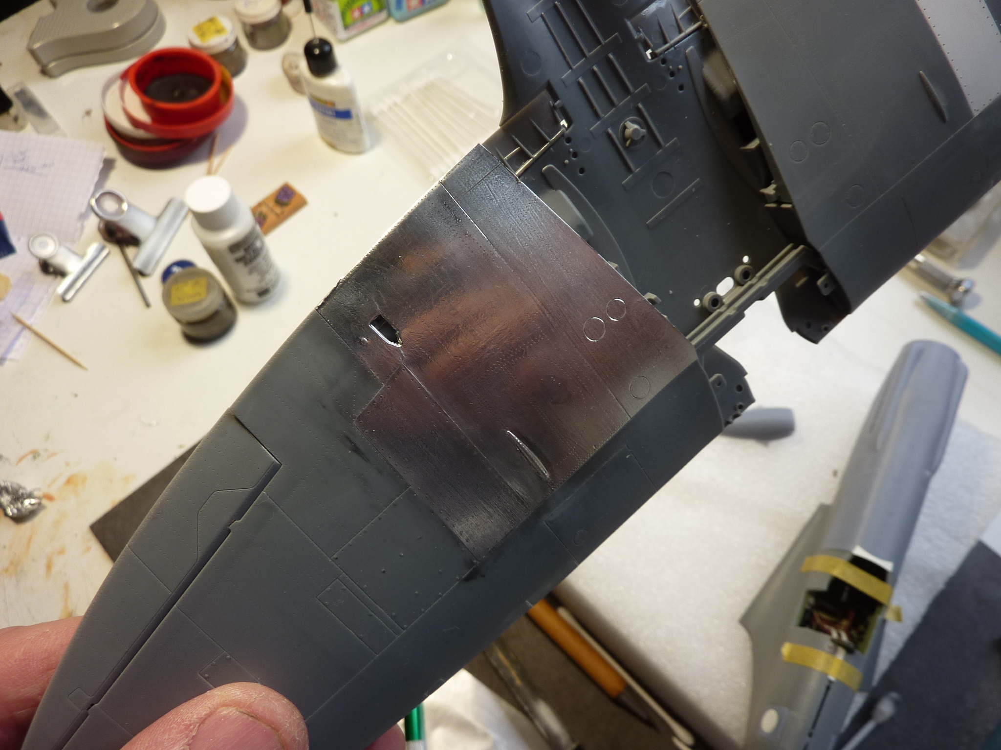

Bonjour Messieurs

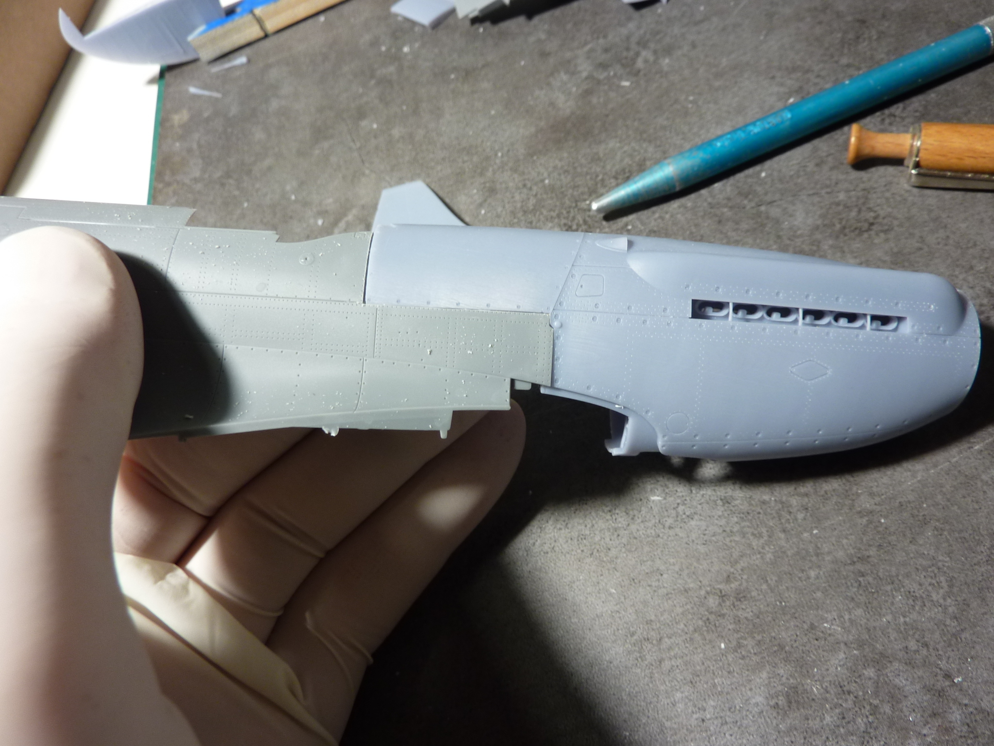

le nez est greffé

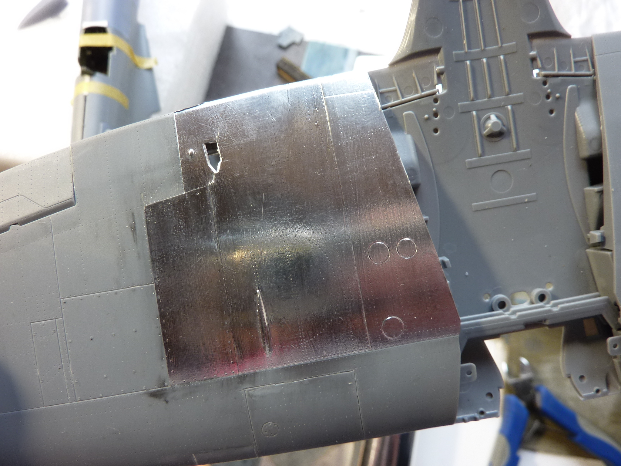

et des images du début de la "couverture " alu ( pas facile à prendre en photo )
et quelques personnages qui viendront autour de l'engin
la suite bientôt

Houaaaa :shock: :shock:
C'est canon :super:
Messages : 11389
Serge Texier a écrit : ven. 8 mars 2024 19:20 C'est canon :super:
Heuhhhh...... y'en a pas sur celui-là. :mrgreen:
Mais c'est vrai qu'il prend joliment tournure, avec habillage en vrai alu en prime ! :x
