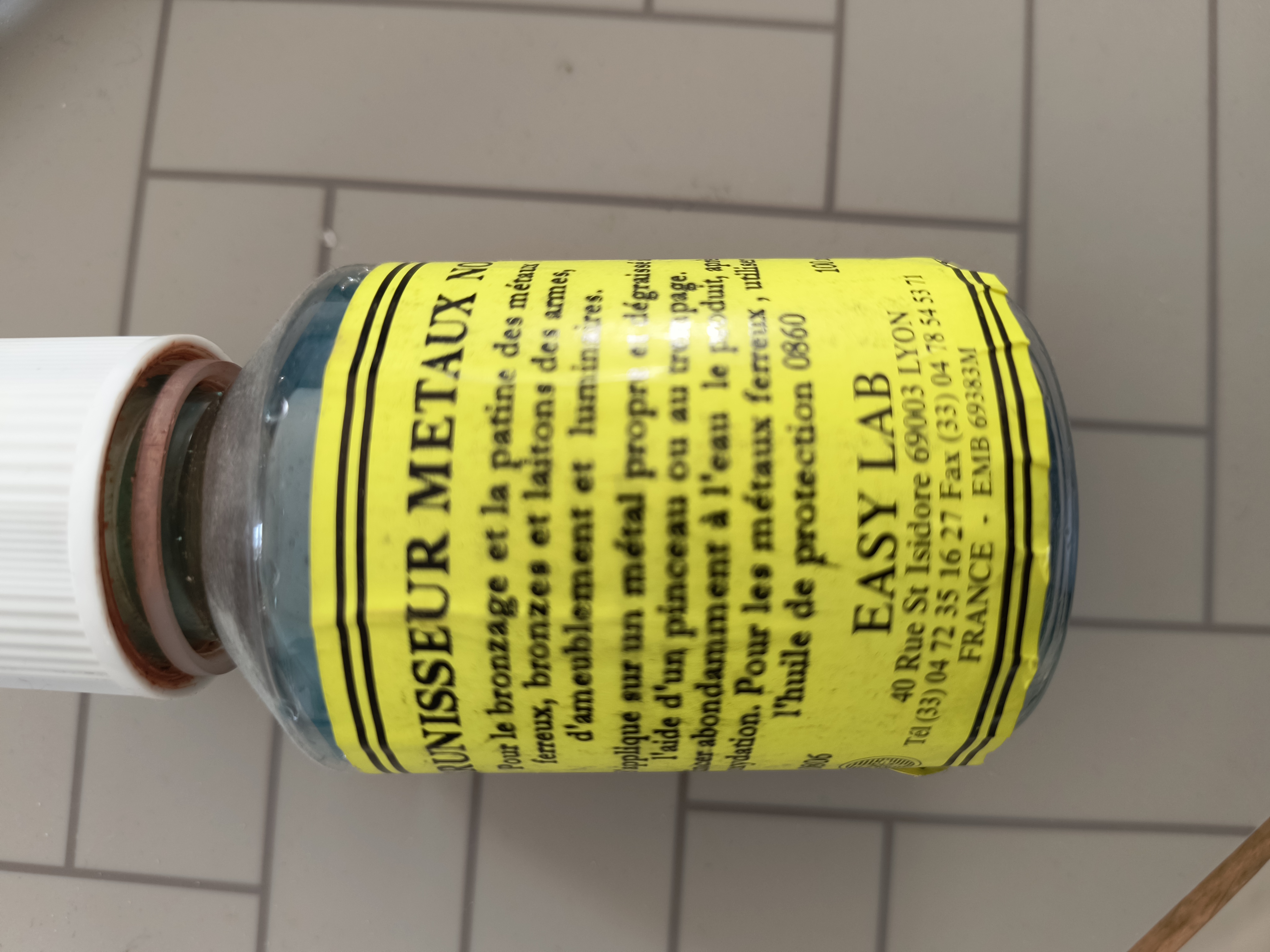

Ah si il y a deux sortes, j'ai du utiliser le mauvais !!! :(
Donc c'est ça que j'ai acheté sur micromodèles il y a un bail, renferme du dioxyde de sélénium, dit l'étiquette au dos :

vbd a écrit : jeu. 25 janv. 2024 12:11 Ah si il y a deux sortes, j'ai du utiliser le mauvais !!! :(
Bonjour Denis,
Je ne connais pas ce produit, donc je ne peux rien en dire. Pour info, AMMO-MIG et AK Interactive commercialisent les deux agents brunisseurs, l'un sous la dénomination Photoetch Burnishing Fluid (AMMO-MIG) ou Brass Photoetch Burnishing Fluid (AK), l'autre sous la dénomination Metallic Tracks Burnishing Fluid (AMMO-MIG) ou Metal Burnishing Fluid (AK). Deux produits pour deux utilisations différentes. La confusion vient de ce qu'ils ont tous les deux la même couleur bleue.
JC
