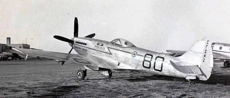

Bonjour à tous
merci pour vos réponses
C'est pour faire un Spitfire MK XIV au 1/32 avec cette déco
je vais m'y lancer

Salut, sachant qu'une feuille fait 29 X 16, il va t"en falloir un certain nombre, je dirais au moins 8, pour couvrir
un Spit au 1/32 et donc, un petit budget et à condition qu'elles soient toutes de bonne qualité car j'ai une feuille
de "new improved chrome" inutilisable sauf pour faire de petits masquages.
