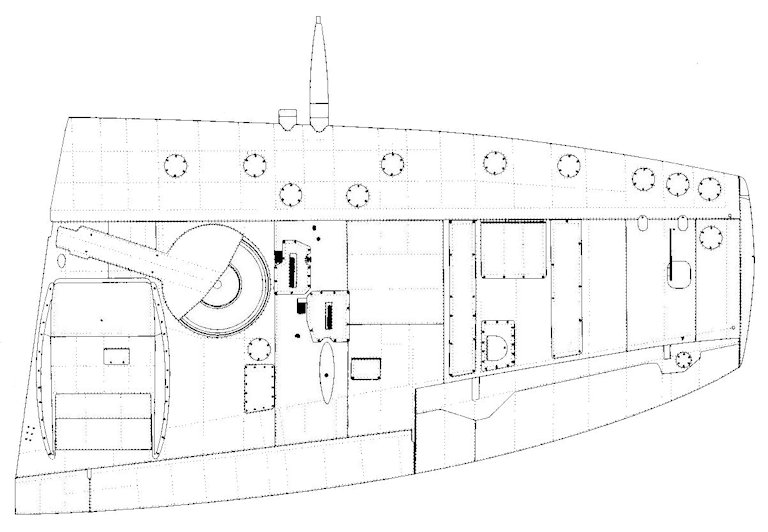

La seule version du Spit' qui ait eu une véritable aile E était le FR.XVIII. Sur les autres versions où l'on constate un armement de type E, il s'agit d'une aile C (ou aile universelle) conçue pour recevoir un armement de type C ou de type E.
En cas d'installation d'un armement E, le bossage, du modèle fin, était déplacé car lié au canon.
Aile C avec armement de type E :
Spitfire - Aile C & armement E clipped (extrados).jpg (50.91 Kio) Vu 329 fois

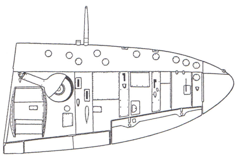

Aile E avec armement de type E :
Spitfire - Aile E clipped (extrados).jpg (48.62 Kio) Vu 329 fois

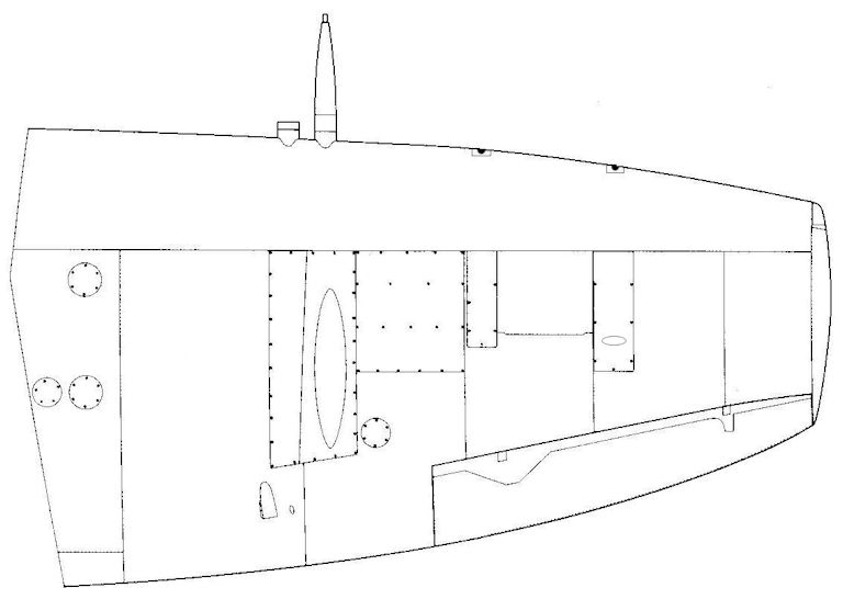

Et pour les intrados :
Spitfire - Aile C & armement E standard (intrados).jpg (64.77 Kio) Vu 329 fois

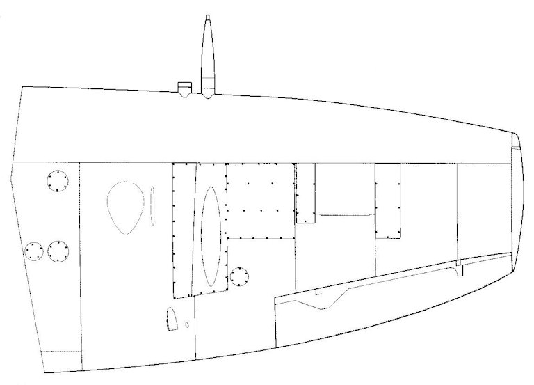

Spitfire - Aile E clipped (intrados).jpg (74.97 Kio) Vu 329 fois
