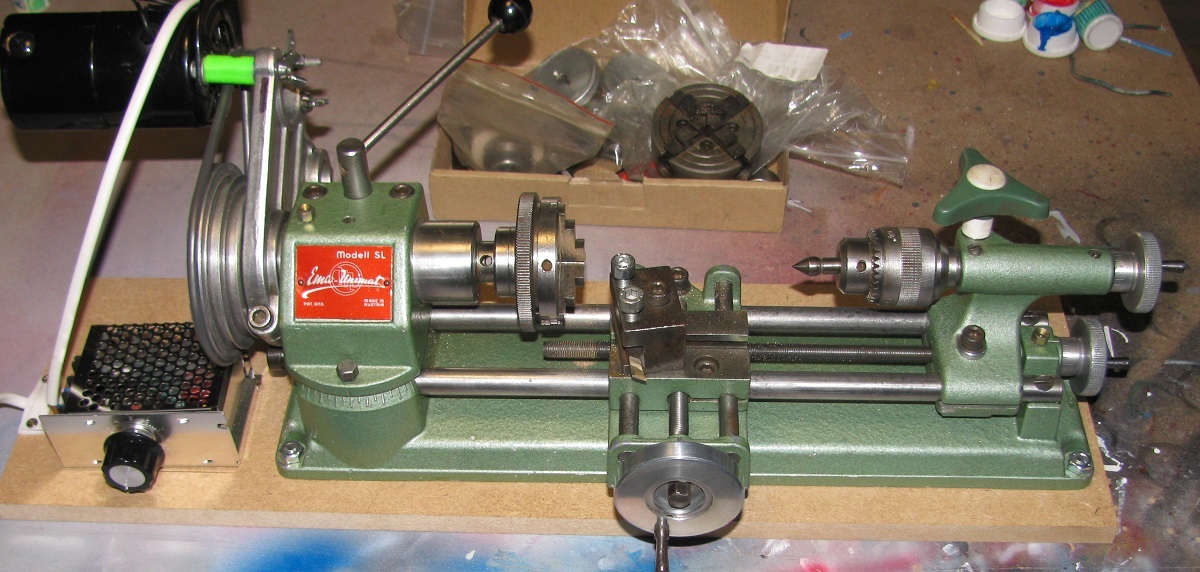

Depuis, mon pote Bernard Shohin m'a donné ça en cadeau :
Avec outils, accessoires, etc. Je l'ai fixé sur une planche et ajouté un variateur de vitesse.
M'en suis servi, il y a peu et y a pas photo !
