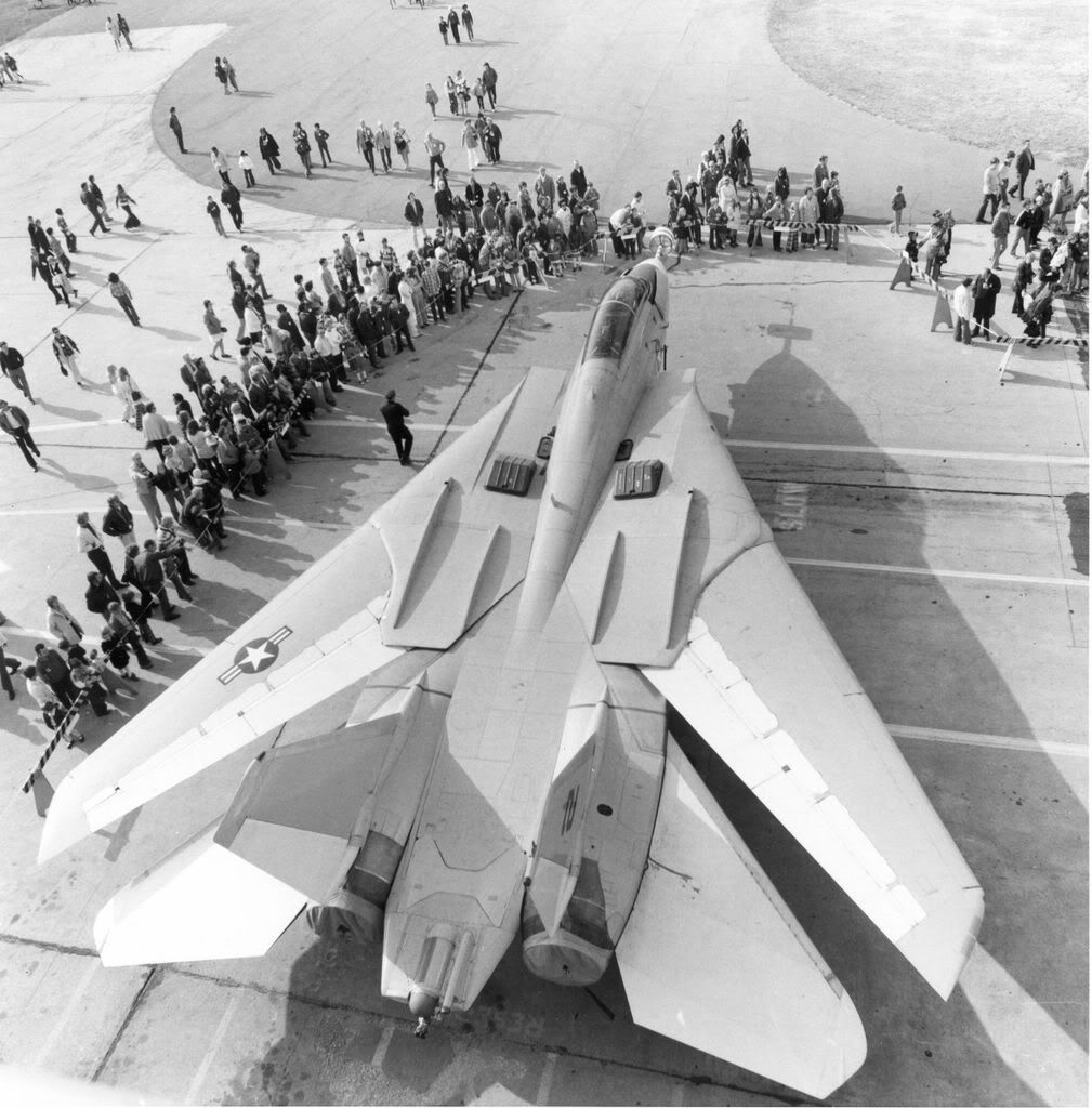

Donc j'attaque mon 36e Tomcat ... Mon idée c'est de représenter le premier prototype qui a volé assez peu, vu qu'il a été détruit à la fin du 2e vol après avoir subi un panne total du système hydraulique (rupture des canalisations en inox suite aux vibrations ; elles ont par la suite été remplacées par des canalisations en titane). Le pilote et son coéquipier se sont éjectés au dernier moment et n'ont pas été trop blessés.
Bref, un avion pas trop patiné dont on peut admirer la ligne ci-dessous
(modif du 14/04/2024 : j'ai modifié l'url de la photo)
D'autre part, il y a peu de documents iconographiques sur le sujet et les seuls photos qu'on trouve de l'avion en vol le montre avec les volets partiellement baissés et les becs sortis (bon, l'un ne va pas sans l'autre si je me souviens bien sur cet appareil). Donc ça sera la configuration que je vais représenter, vu que je veux le faire en vol (suite aux 3 Tomcats précédents que je trouve plus convainquant en vol que trains sortis au sol).

Comme je l'annonçais, c'est parti pour faire le dos de l'appareil. C'est clairement la plus grosse modification à apporter au kit et ça m'a demandé un peu de temps de réflexion pour arriver à quelque chose de faisable.
L'avantage du kit GWH, c'est qu'il propose les pièces correspondant au raccord aérodynamique bombé entre le dos et l'aile séparé et dépendant de la configuration de voilure. Soit dit en passant, c'est magnifique et rien que pour ça, je commence à avoir envie de refaire ce kit (mais plutôt en F-14D pour ne pas avoir à pester contre les sièges ...). L'idée, c'est de récupérer ces pièces en partie et de les retailler, pour la partie avant de la jonction ailes/fuselage, et de faire la partie arrière (grossièrement une grosse plaque) en carte plastique.
Je commence par virer les renforts dorsaux extérieurs (flèches vertes - ils seront beaucoup plus long et de forme différente sur les prototypes). Les renforts internes sont conservés et serviront de base pour représenter ceux du prototype (légèrement plus bombés, mais de dimension comparable).
Les mesures sur les photos montrent que l'arrière des plaques dorsales doit arriver entre 4 et 4.2 mm de l'arrière des renforts dorsaux centraux (ce point correspond aux flèches bleues). J'ai donc positionné un bout de profilé de 4 mm de large, accolé à ces points et collé à la Kristal Klear. Ensuite, j'ai positionné un petit réglet en profilé et 1 mm x 2 mm (flèche rose) en contact avec le profilé de 4 mm. On peut noter qu'il est en deux pièces, ce qui permet de le coller à plusieurs endroits ... les tentatives initiales ont été des échecs, d'où ce petit renfort inférieur. Je positionne aussi des petits rectangles de 1.75 cm de large en 0.25 mm d'épaisseur sous la pièce principale, ce qui me servira de base pour la suite (flèches vertes).

Je passe donc aux renforts structuraux sur le dos. J'avais initialement supprimé uniquement les renforts externes en conservant ceux côté intérieurs. Les parties supérieures des renforts intérieurs du prototype ne sont pas aussi rectilignes que celles des modèles de séries, il fallait donc les rehausser et mettre en forme leurs parties supérieures par ponçage.
Alors d'une part, ça a été plutôt un échec parce que je les ai rehaussées avec un profilé en 0.5 mm et il aurait sans doute fallu du plus large. Et d'autre part, la partie arrière de ces renforts structuraux ne suit pas la même géométrie que sur les avions de séries. En effet, sur les avions de séries, le renforts va au-delà de la plaque dorsale d'aspect triangulaire. Ce n'est pas le cas sur les prototypes (voir flèches vert pomme ci-dessous). Donc changement de programme ... je vire tout et je refais les renforts dans du profilé. J'ai choisi du 0.75 mm d'épaisseur (en 2 et 4 mm de large) parce que c'est ce qui m'a semblé le plus proche de la réalité en comparaison notamment avec les maquettes de modèles de séries que j'ai sous la main. Je mest tout ça en forme par ponçage, en m'inspirant pas mal de ce qu'a produit la société BAM models au 1/48e.
Je profite du dos bien lisse de l'appareil pour reprendre la gravure qui a disparue et pour faire celle qui orne les plaques du dos (à l'aiguille de machine à coudre en utilisant de la bande dymo comme guide).
Et voici les renforts en place. Ca n'a pas été de tout repos car j'ai dû en décoller/recoller un parce qu'il était de biais. Je m'aide plus où moins des restes de "cicatrices" des anciens renforts supprimés. On peut voir les petites gravures sur les renforts extérieurs (flèches bleu ciel) et les petit renforts latéraux (flèches bleu-violet). Sans les détails de BAM, j'aurais sans doute représenter une forme plus arrondie sur le dessus et j'aurais eu tort.
Il faut noter que les prototypes suivants présentaient une sorte de décrochement sur l'avant des renforts extérieurs, un peu comme si cette partie était plus grosse et plus large que l'arrière. Ce n'est pas le cas sur le premier proto dont les quelques photos montrent que tout est aligné sans décrochement.
Il faudra que je modifie la forme des coussins gonflables (flèche orange) pour que ceux-ci remontent jusqu'au plaques dorsales. Mais je ferais ça après assemblage du fuselage. Certaines pièces sont juste emboîtées ici pour voir ce que ça donne.
