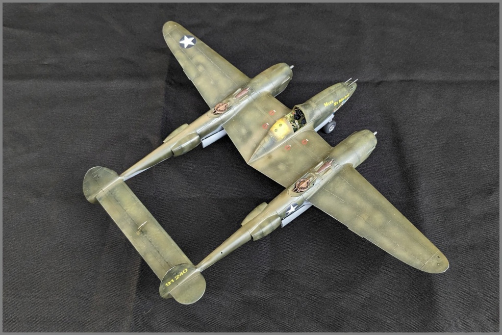

Je commence par peindre la teinte Olive Drab Tamiya XF-62. Les variations de la teinte sont faites en ajoutant quelques gouttes de peinture Yellow-green Tamiya XF-4.
Je passe également des voiles de marron et des voiles de peinture couleur Chair. Je repeins un panneau du nez en Gunze H-320.

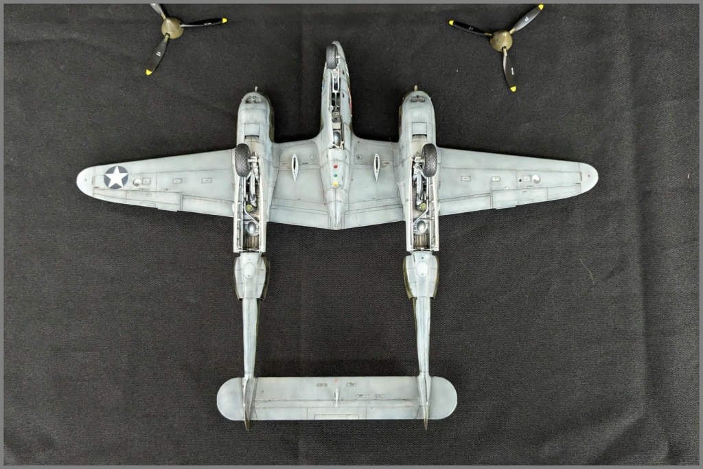

J'utilise la photocopie du plan fourni dans la boîte pour faire les pochoirs délimitant le vert du gris.
Je peins l'intrados en gris neutre Tamiya XF-53. Les variations de la teinte sont faites avec du gris ciel Tamiya XF-19 ou de gris allemand Tamiya XF-63 fortement dilué.

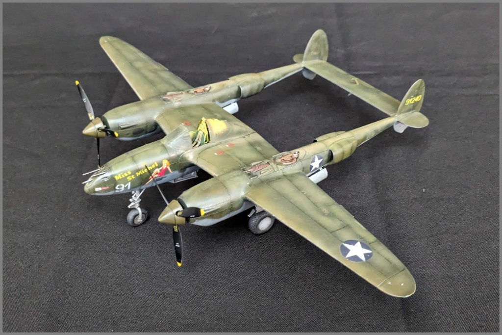

Je vais faire une décoration personnelle avec des pochoirs faits maison à l'aide du logiciel Silhouette Studio et la machine Silhouette Portrait.
Les poses des pochoirs et les séances de peinture se succèdent.
Je m'amuse à peindre des Pin-up avec la peinture acrylique prince August.
