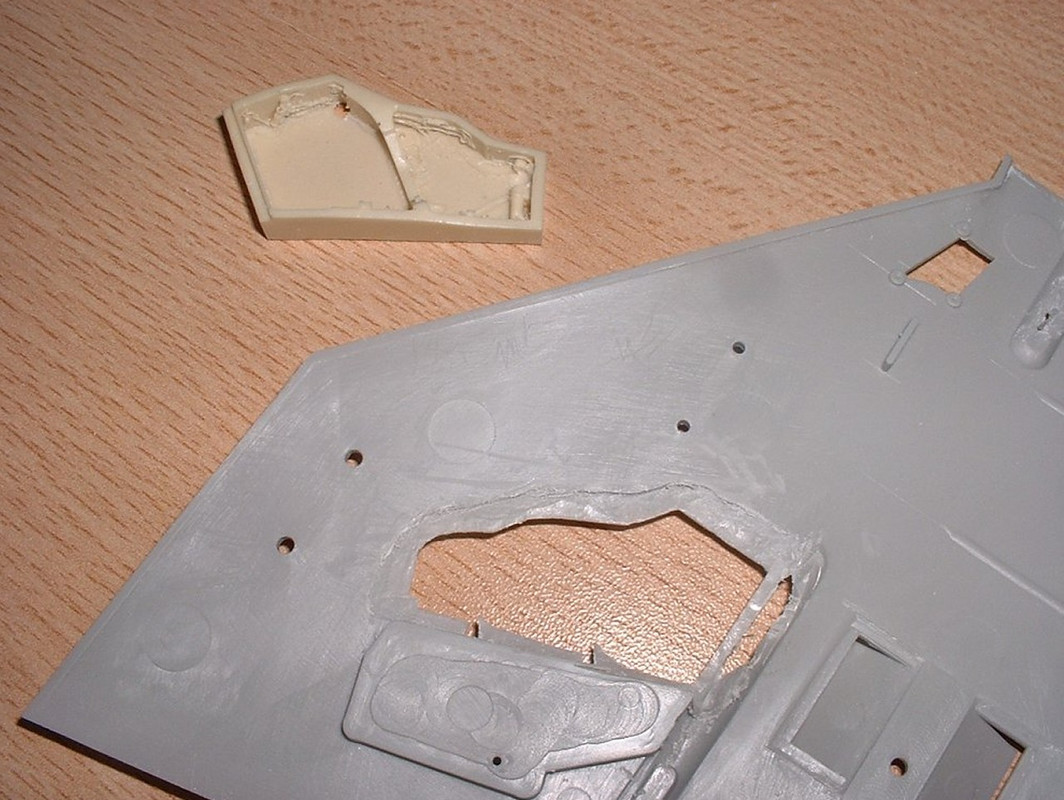

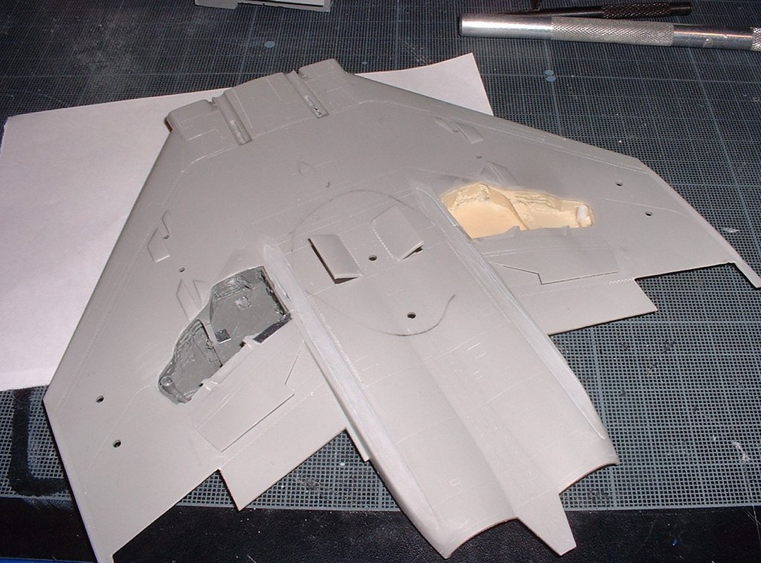

menton13sp
Messages : 343
Enregistré le : mer. 24 avr. 2013 14:49
Re: Phantom HASEGAWA intégration baies Aires
Message par menton13sp »
Yoyo,
Désosser la pièce en résine est peut-être la solution en modifiant à minima le puits d'origine, je l'ai fait sur un F-5E AFV ; faut être soigneux mais ça passe.
Chris
