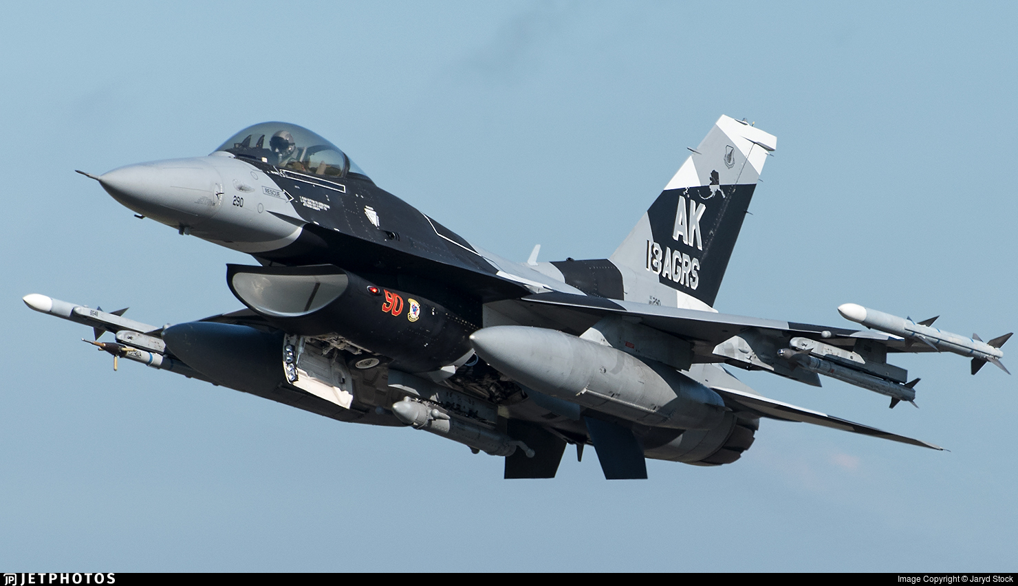

J’aimerais savoir si quelqu’un sait s’il est possible de convertir le f16c block 50 au 1/72 de chez Tamiya en un block 30 avec le kit hasegawa. L’objectif étant de réaliser un f16c block 30 avec un camouflage alaskan splinters trois tons noir, blanc et gris et il me semble qu’il s’agit d’un block 30. Si oui pourriez également m’indiquer quelles pièces sont à greffer sur le kit tamiya ? C’est la première que je monte cette avion et je n’ai jamais vraiment étudié l’appareil en profondeur.
Voici l’appareil voulant être réalisé :
https://www.jetphotos.com/photo/9259623

C’est bien un Block 30D. Extérieurement par rapport à ton Block 50, c’est essentiellement le train qui change. « Lourd « pour le 50, « léger » pour le 30D.
Il faut donc te procurer à minima les bonnes roues, les trappes de train principal non bombées et si tu es tatillon, les jambes de train principales légèrement différentes au niveau des amortisseurs.

Et rajouter les différents renforts sous les carénages ECM de part et d'autres du nez et à l'extrados des ailes au niveau du raccord avec le fuselage.
Les roues sont également différentes, celles-ci sont particulièrement adaptées:
