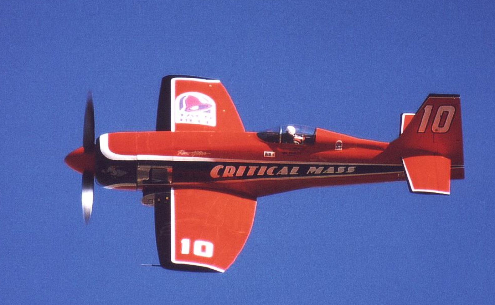

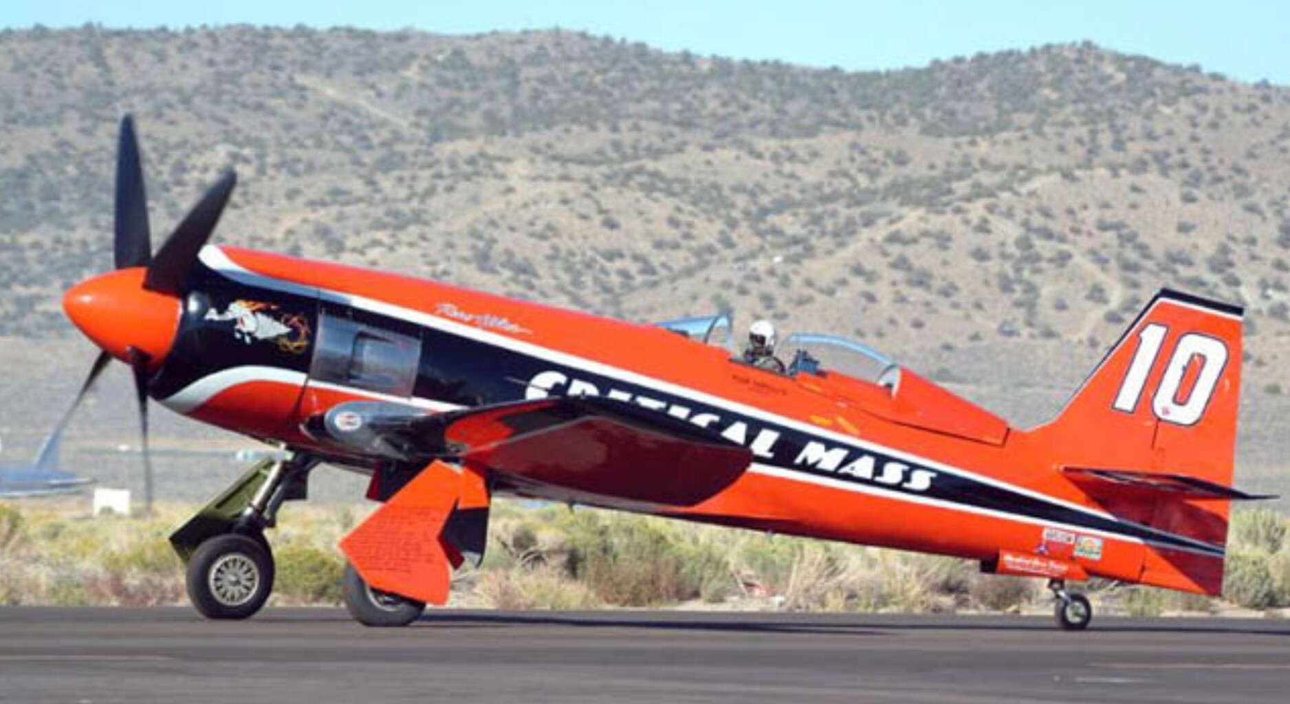

Salutatous (tes)

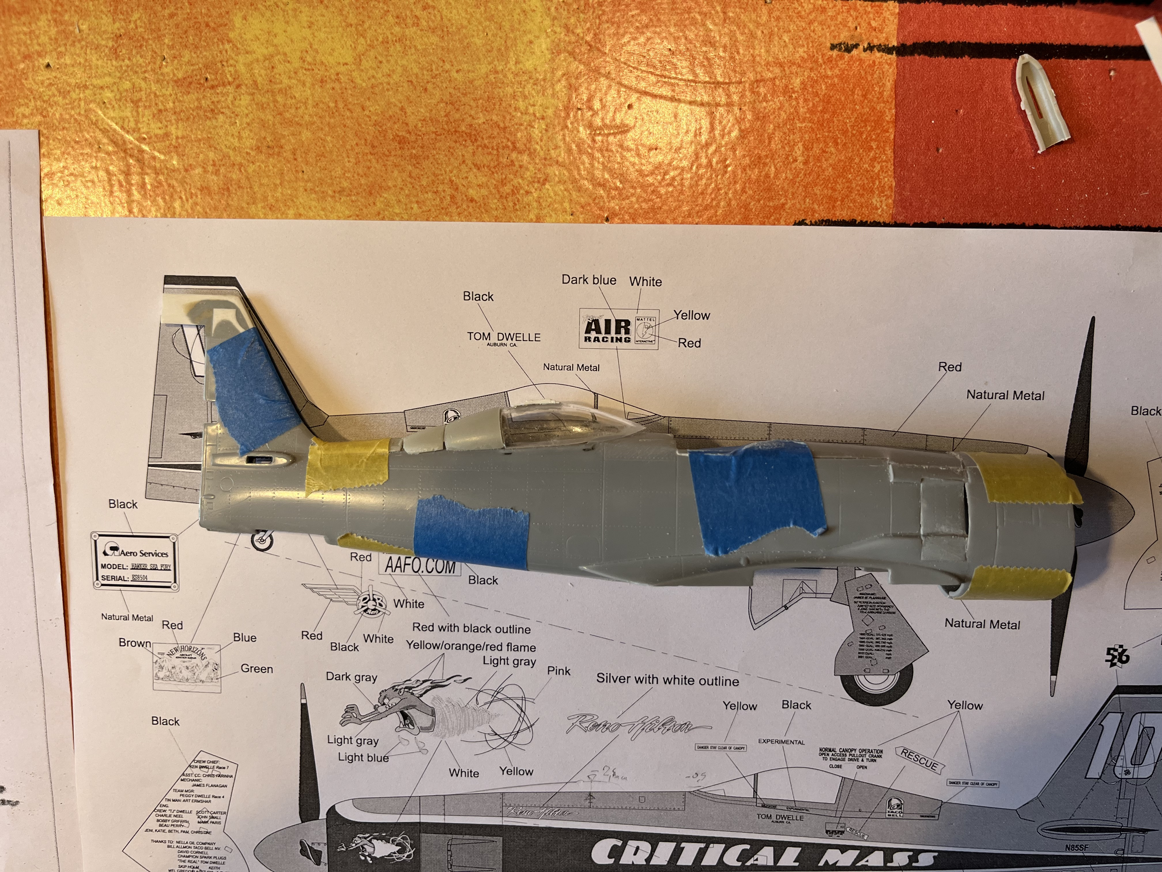

Après le Zlin on va changer de dimension sans changer d'échelle. :shock:
Ca va être du lourd, autant pour l'avion que pour le montage
j'ai choisi la version de 2001 me basant sur des photos trouvées sur la toile et sur les dessins de Taichiro Yamashita ( http://taichi56jp.g1.xrea.com/#Cobras ).
L'an passé je lui avais commandé une série de tirage de ses plan 4 vues au 1/48 de différents racers.
Au départ j'avais pensé transformer un monoplace (Airfix ou Tumpeter) mais j'ai trouvé un biplace d'AMG qui convient parfaitement et me simplifie la vie car la place arrière correspond au cockpit de Critical Mass. normal puisqu'au départ c'était un biplace T 20

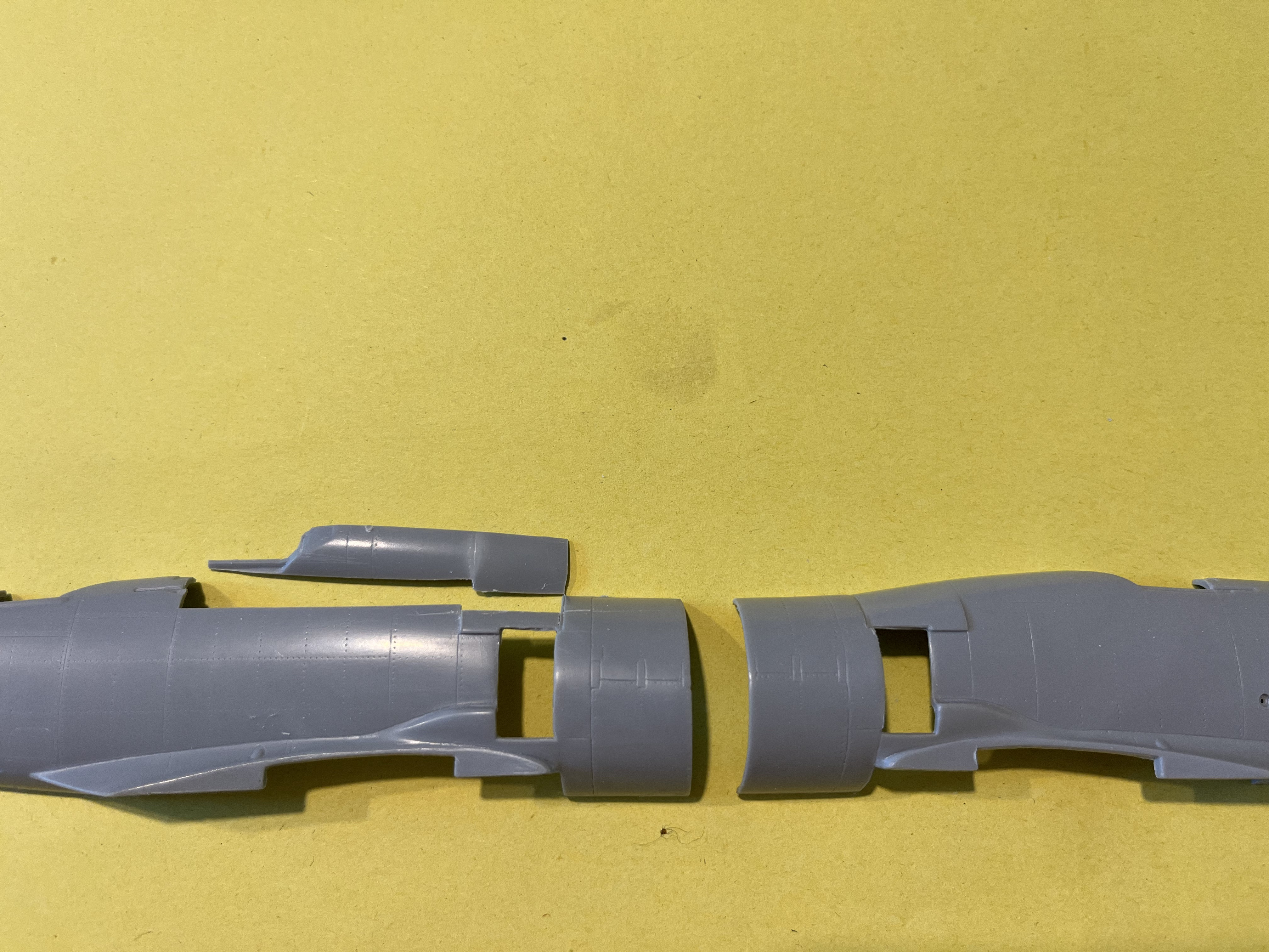

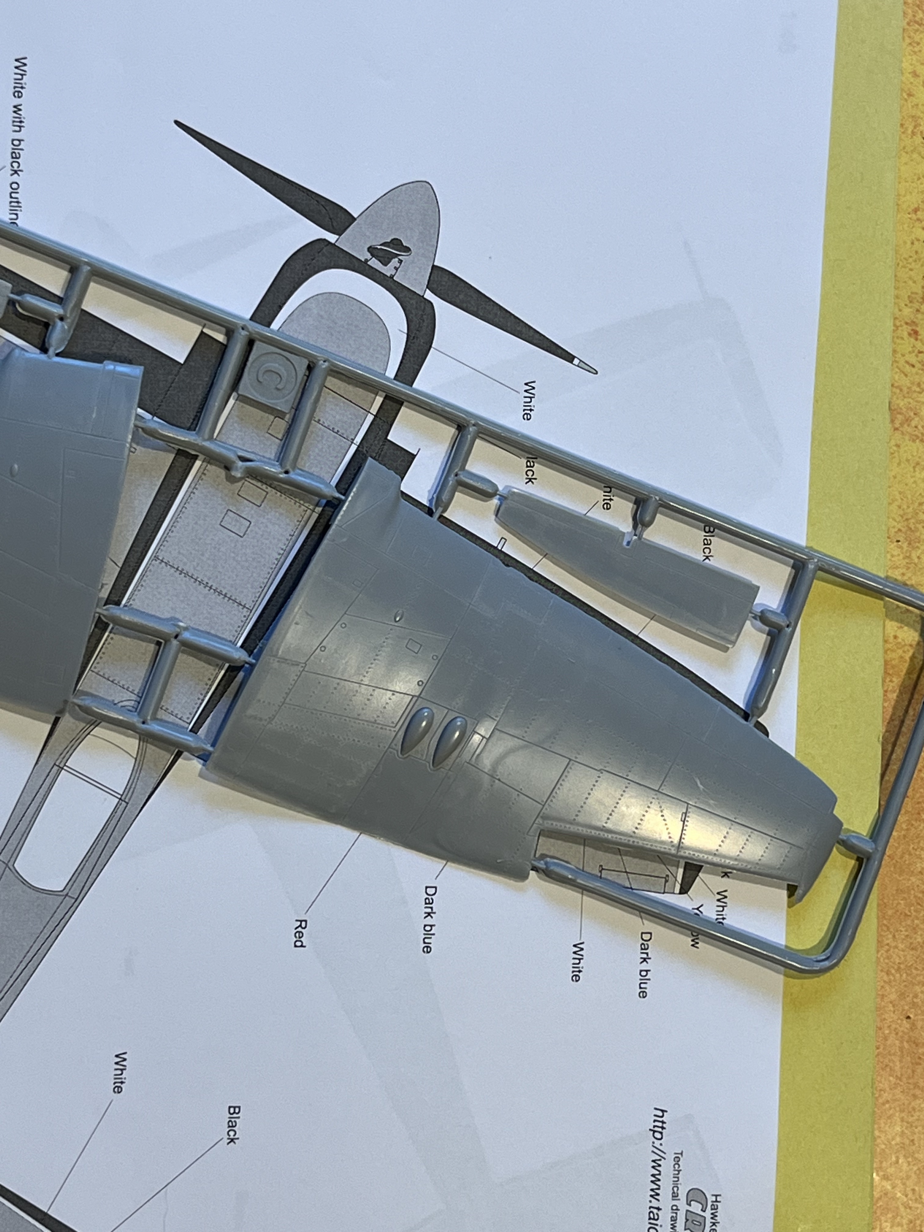

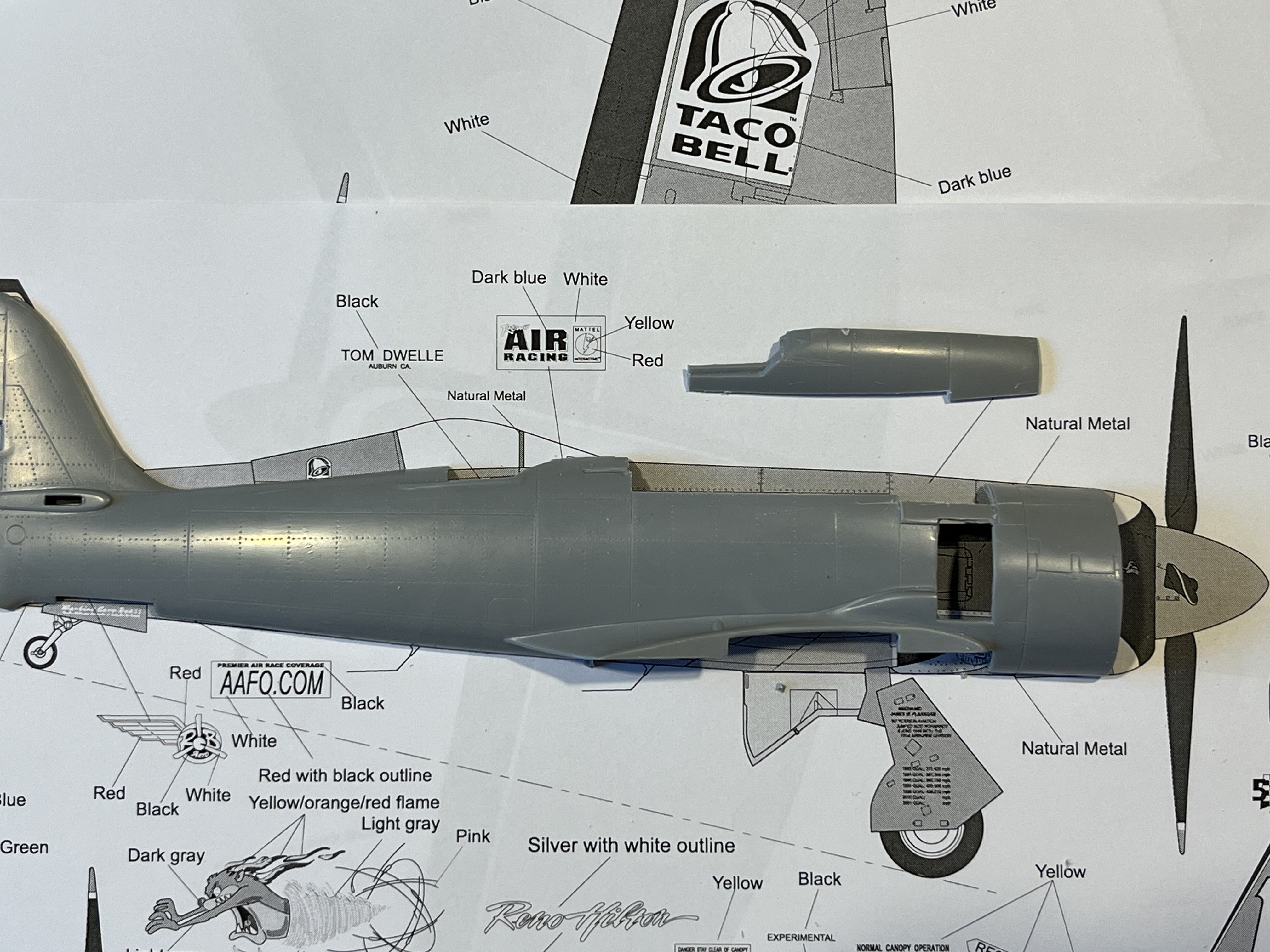

Il y a de la chirurgie dans l"air, a commencer par l'abaissement de la partie supérieure avant du fuselage
les ailes à raccourcir
les profondeurs et la dérive à agrandir
première découpe,

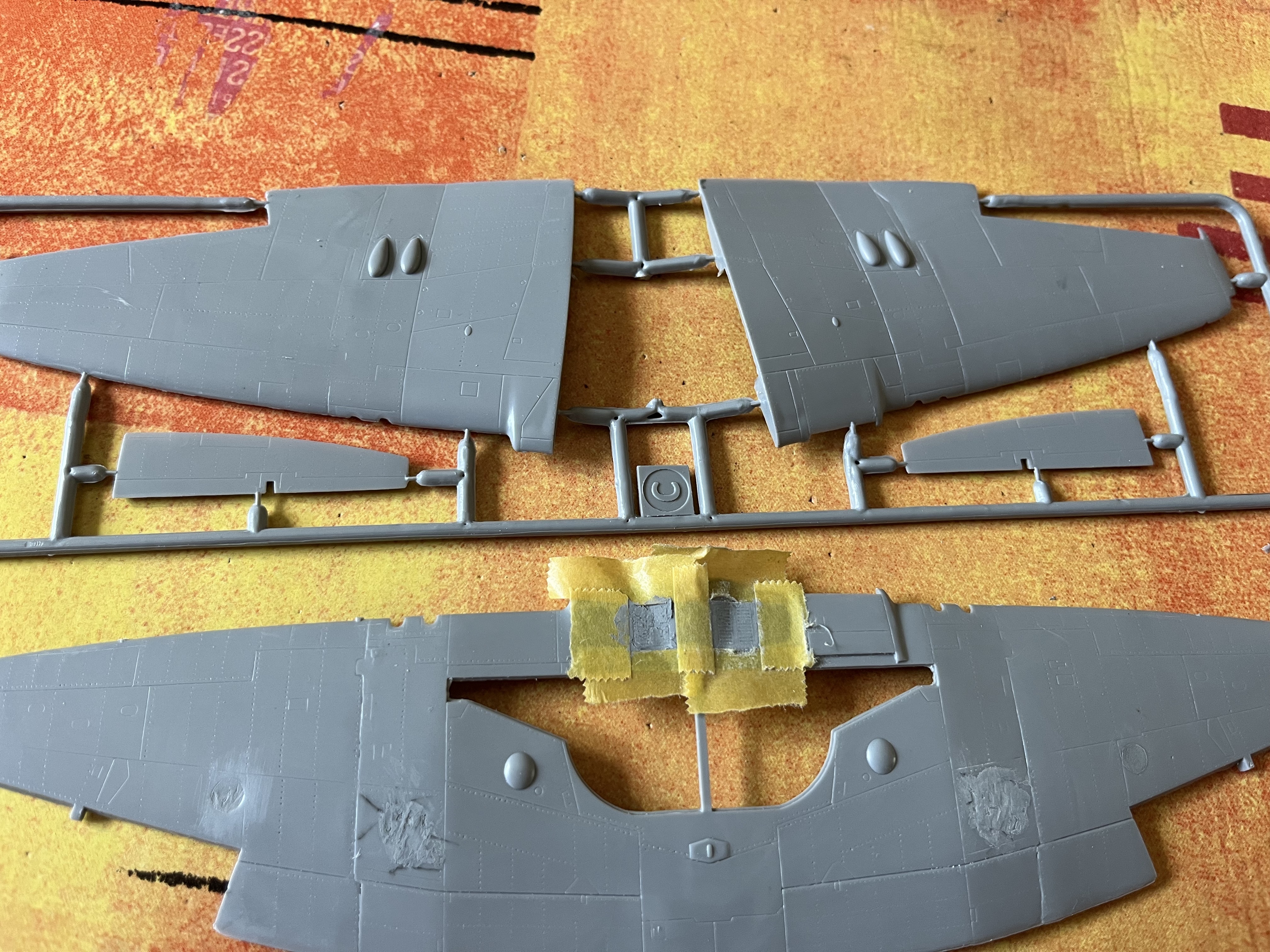

au niveau des ailes , orifices des canons, éjection des douilles , phares et petites grilles sous le fuselage à boucher.
le kit a l'air très correct en dimension et au niveau des lignes de structure ( parfois à profondeur variable , à reprendre pour celle qui subsisteront ) rivetage discret dont la majorité va disparaitre.

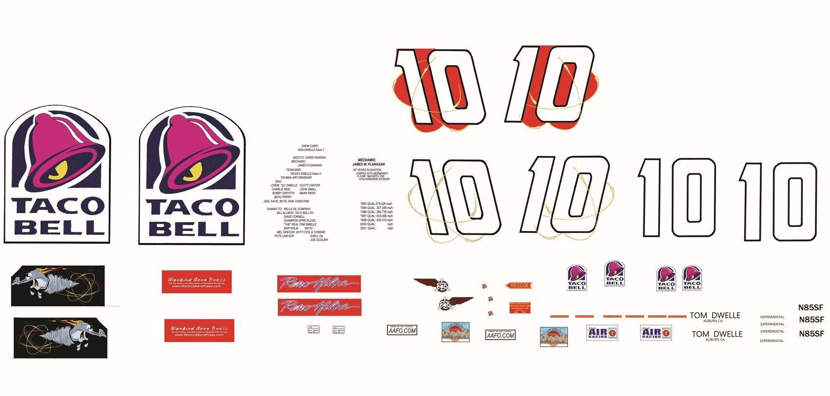

hawkmoon a écrit : mer. 21 août 2024 18:42 un sacré boulot en prevision, et comme Roady, tu fais la deco comment?
des masques?
Les décals sont prêts faits maison mais sans le blanc donc il y a aussi des masques pour les fonds blancs.
J'ai commencé par les décals il y a 2 mois pour être sur de ne pas charcuter un kit pour rien, au cas ou je n'aurais pas réussi les impressions. :hehe:

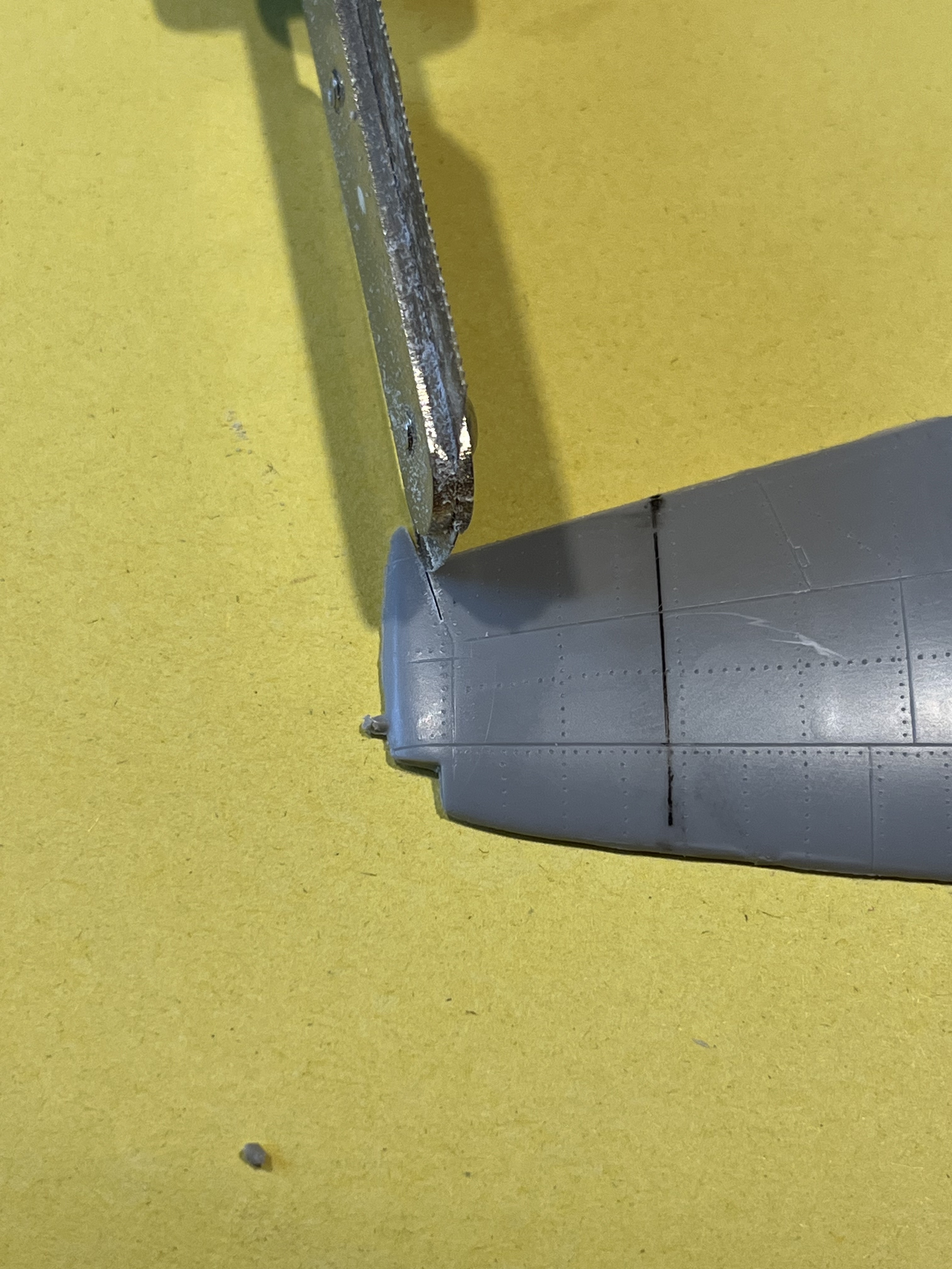

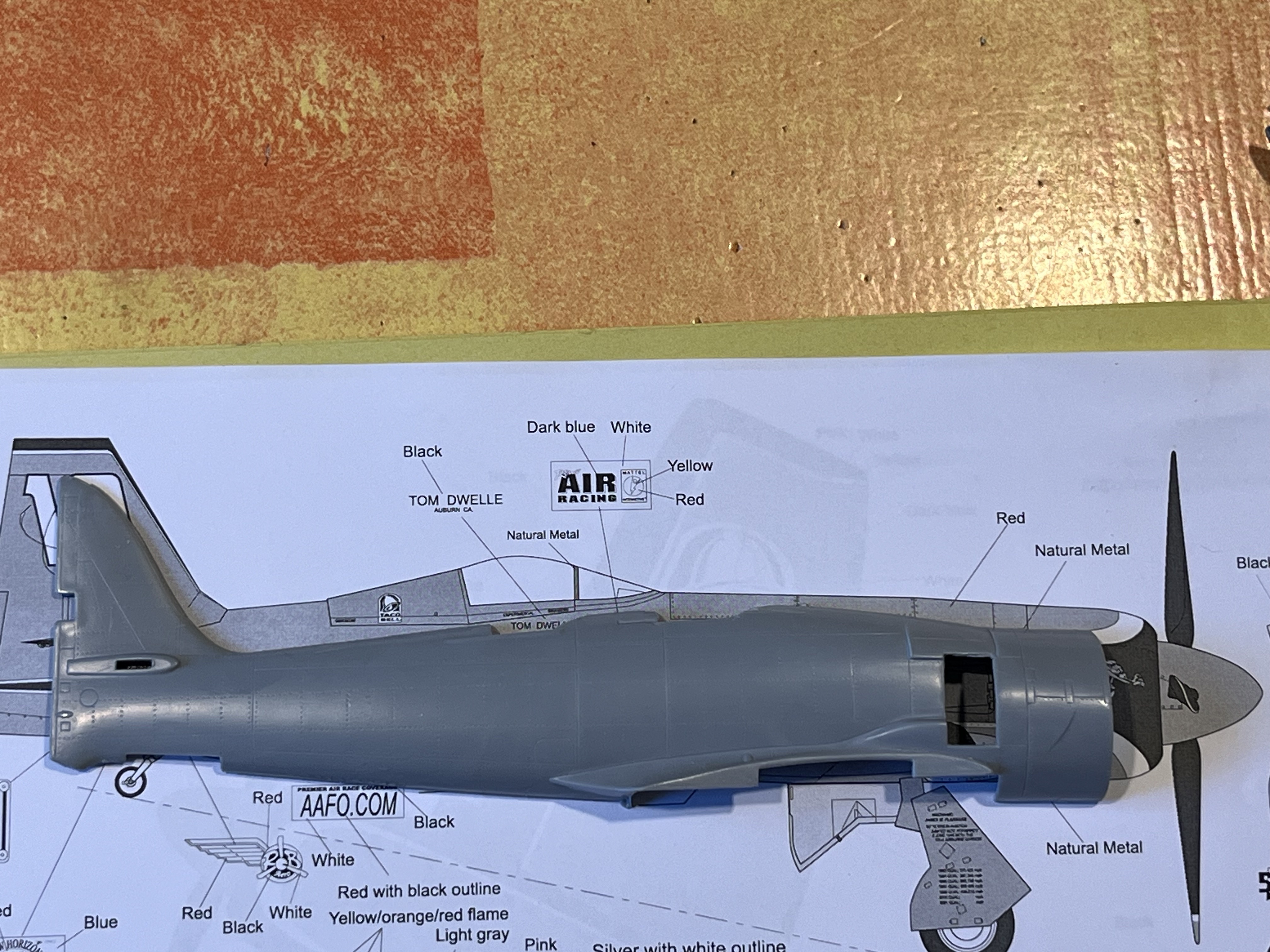

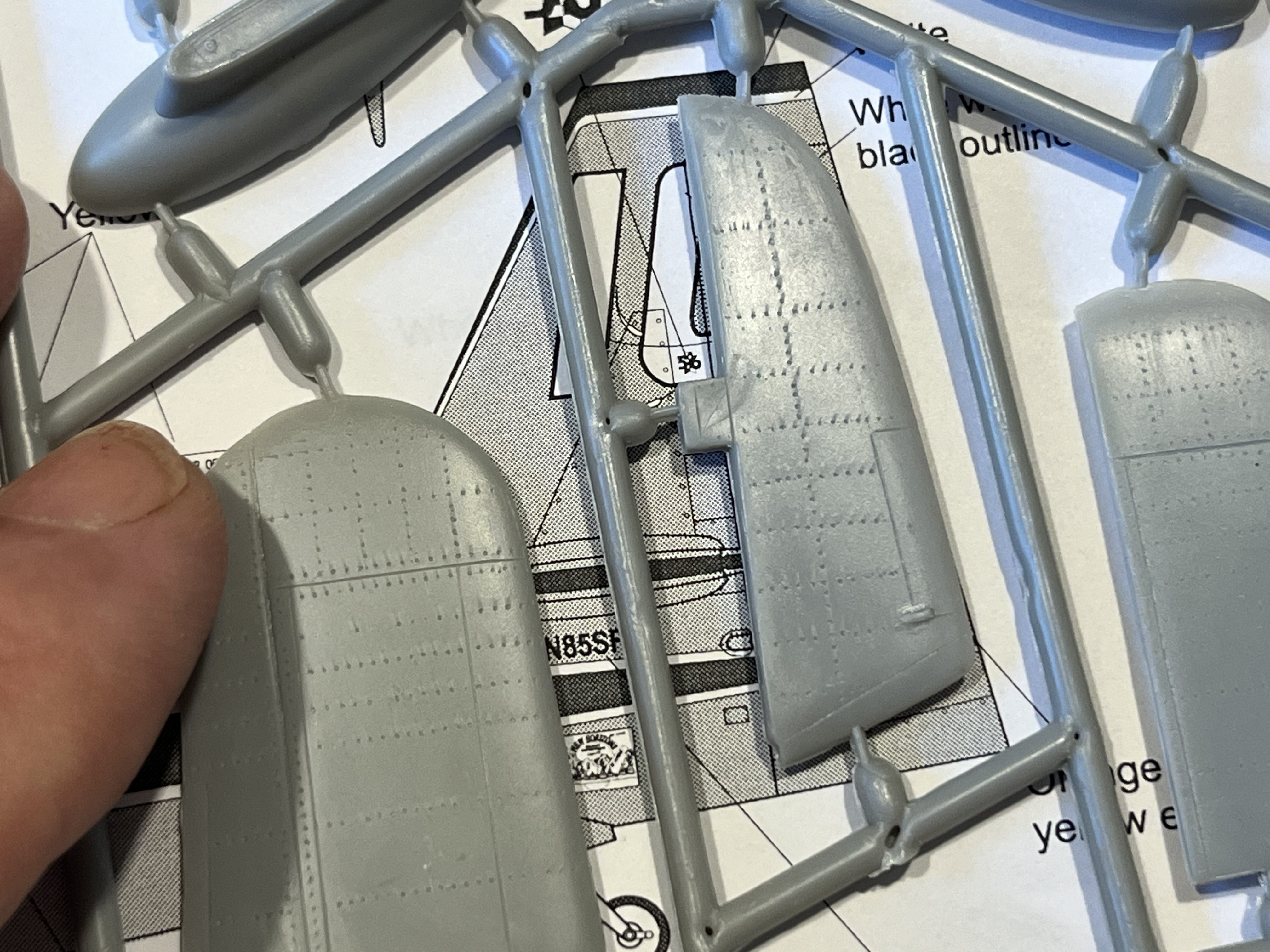

Petite avancée de la semaine
Avant de raccourcir les ailes j'ai prélevé une partie des saumons d'aile pour les greffer plus tard
Ce qui donnera quelque chose comme ça.
Il reste les bossages des canons et ceux de l'intrados à supprimer.
les ailerons sont eux d'un Tempest Eduard moulés d'un bloc assurant la finesse du bord de fuite

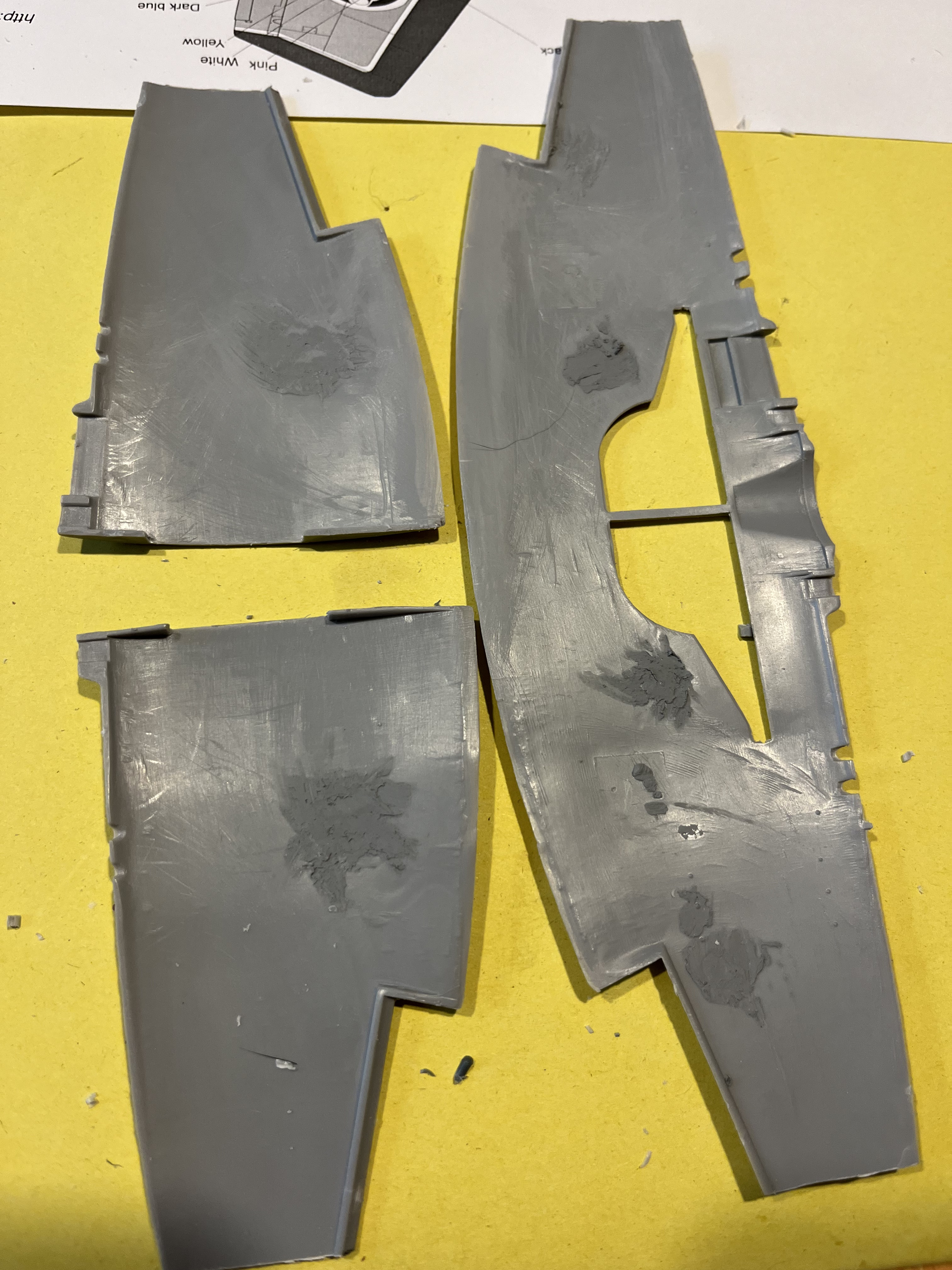

une bonne dose de mastic pour obturer les phares et les trous d'éjection des douilles et remplir les creux sous les bossages qui vont être rabotés
J'ai affiné sérieusement les bords de fuite par l'intérieur (en haut) pour assurer leur finesse (pas encore fait en bas)
Avant et après!

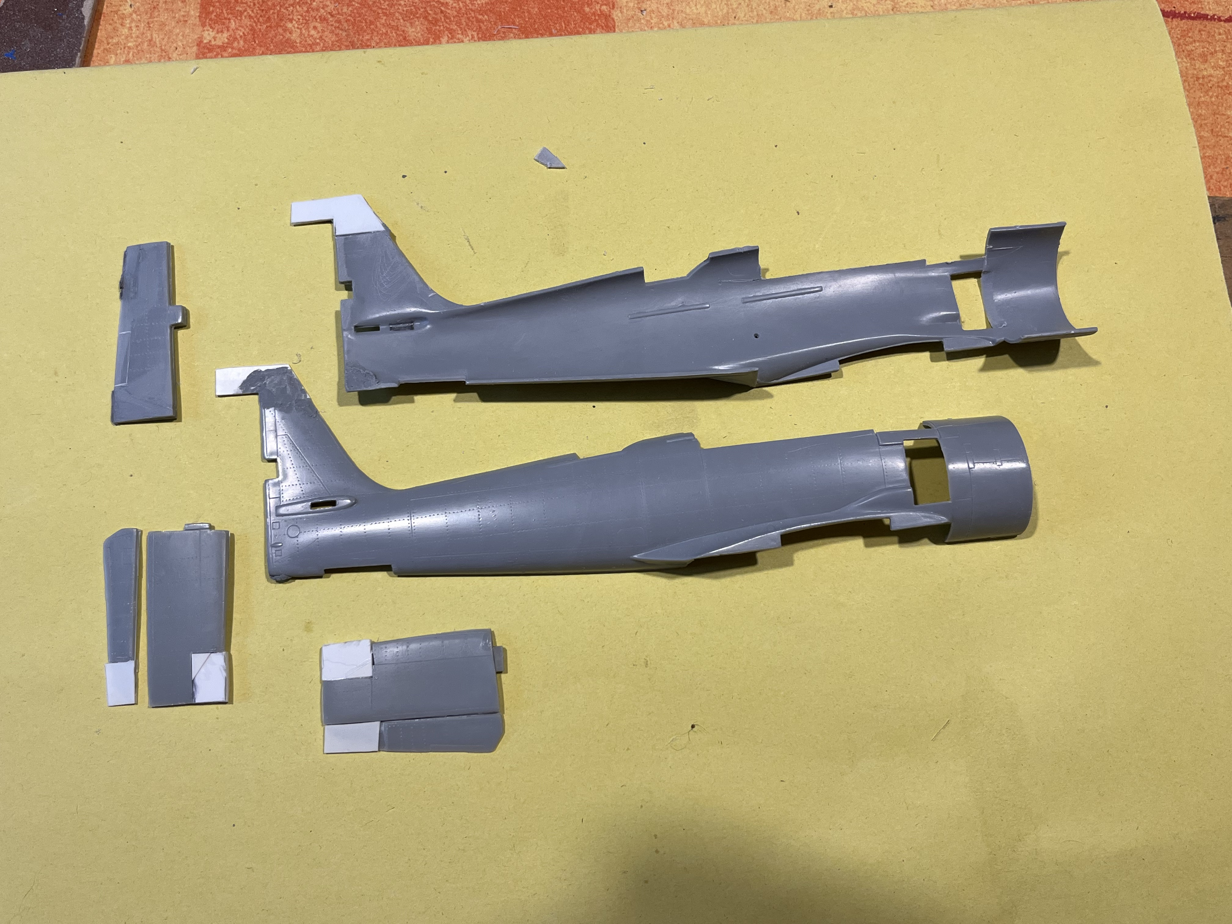

Gouverne de direction agrandie à l'aide des chutes de mes découpes,
Dérive agrandie CP de 0,5 en 2 couches avec une enture pour plus de solidité
Suppression du passage de la crosse d'appontage
traitement presque identique pour la profondeur.
Reste à poncer, mastiquer, poncer etc....
l'avion étant particulièrement lisse ça m'économisera pas mal de regravure.
Allez j'y retourne.
Bon WE
Richard

Avec les masques pour le blanc ça devrait le faire :)

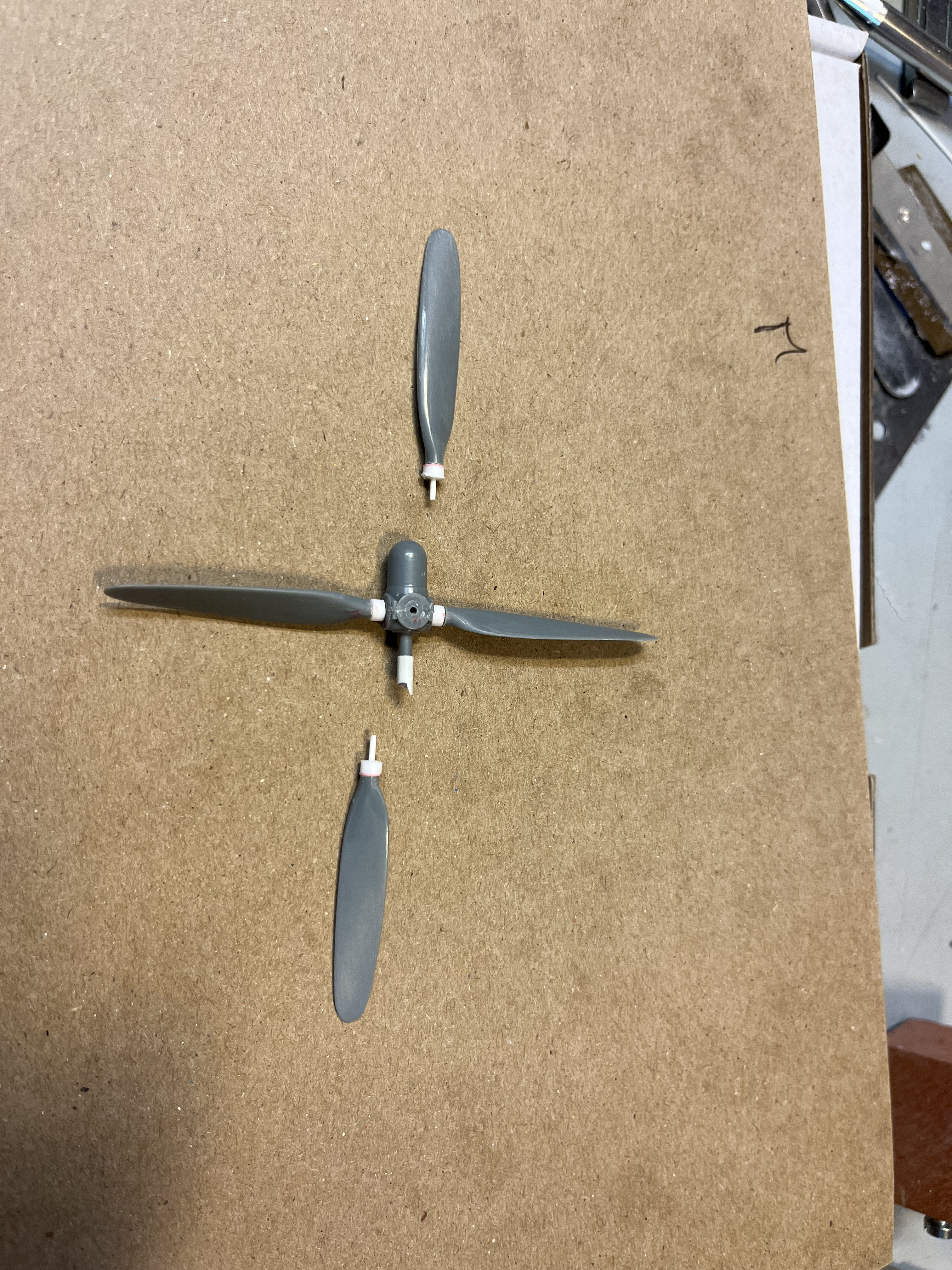

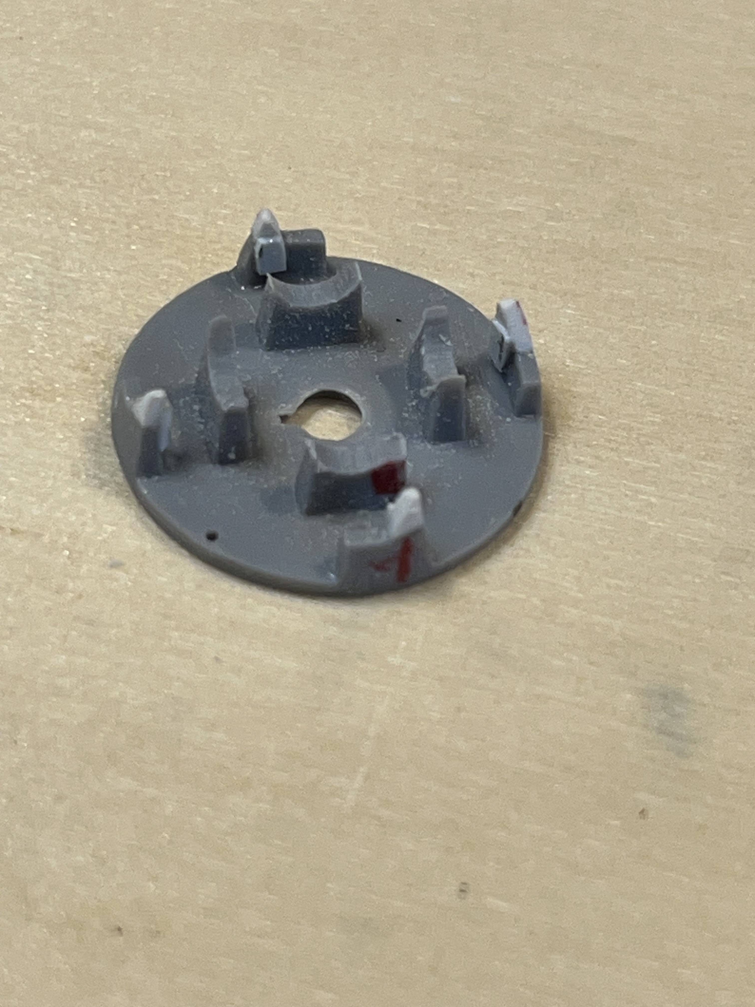

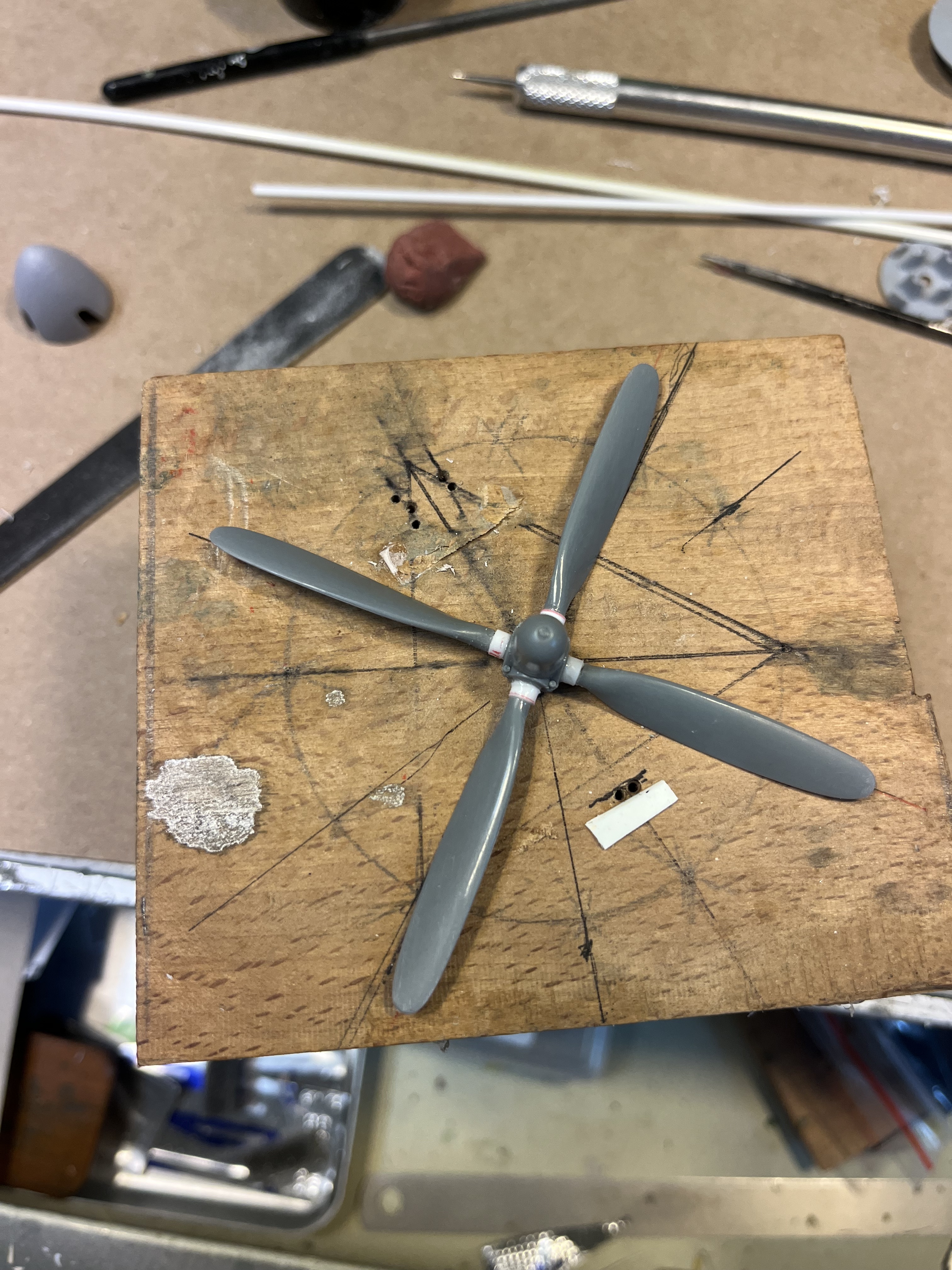

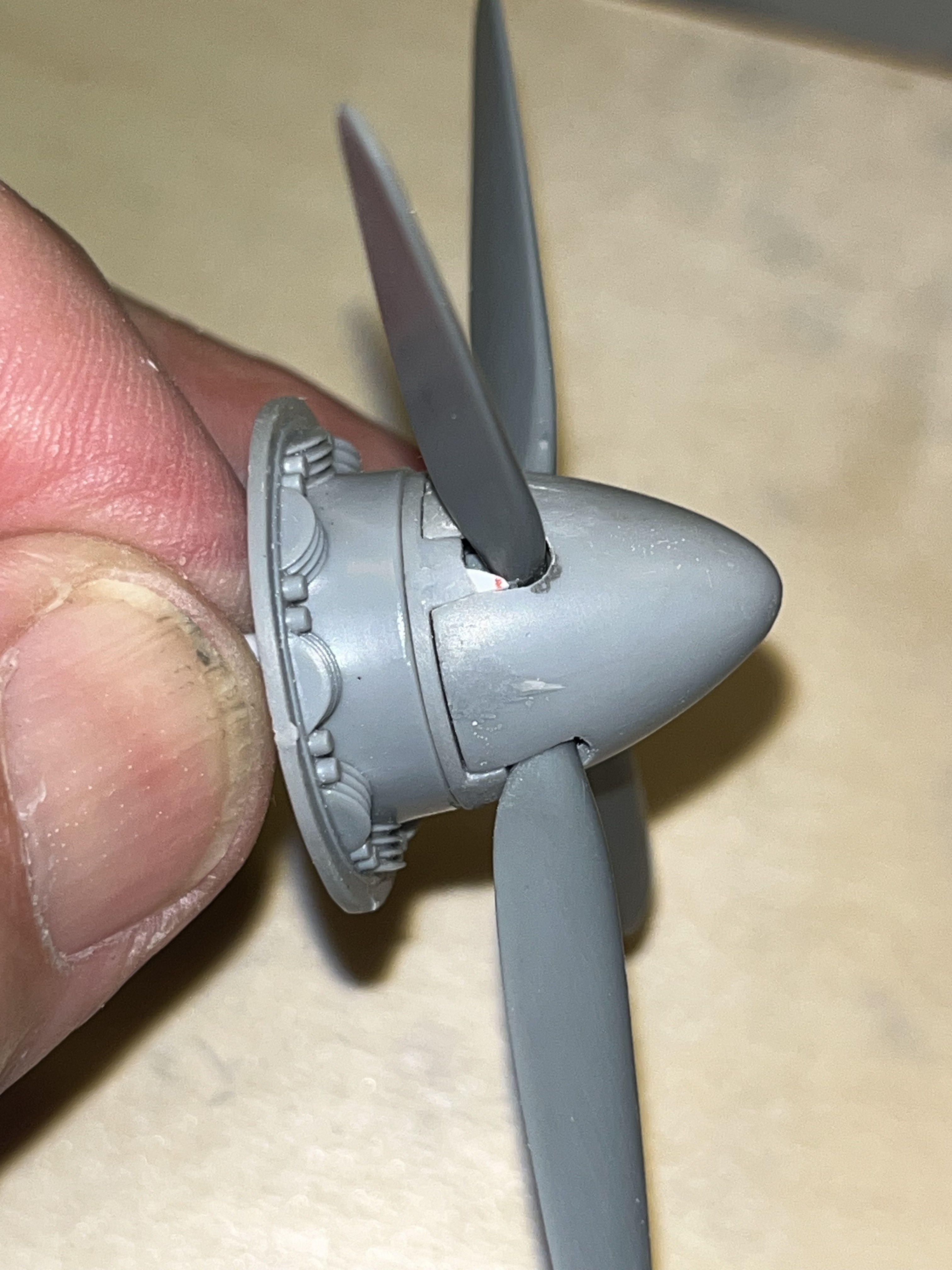

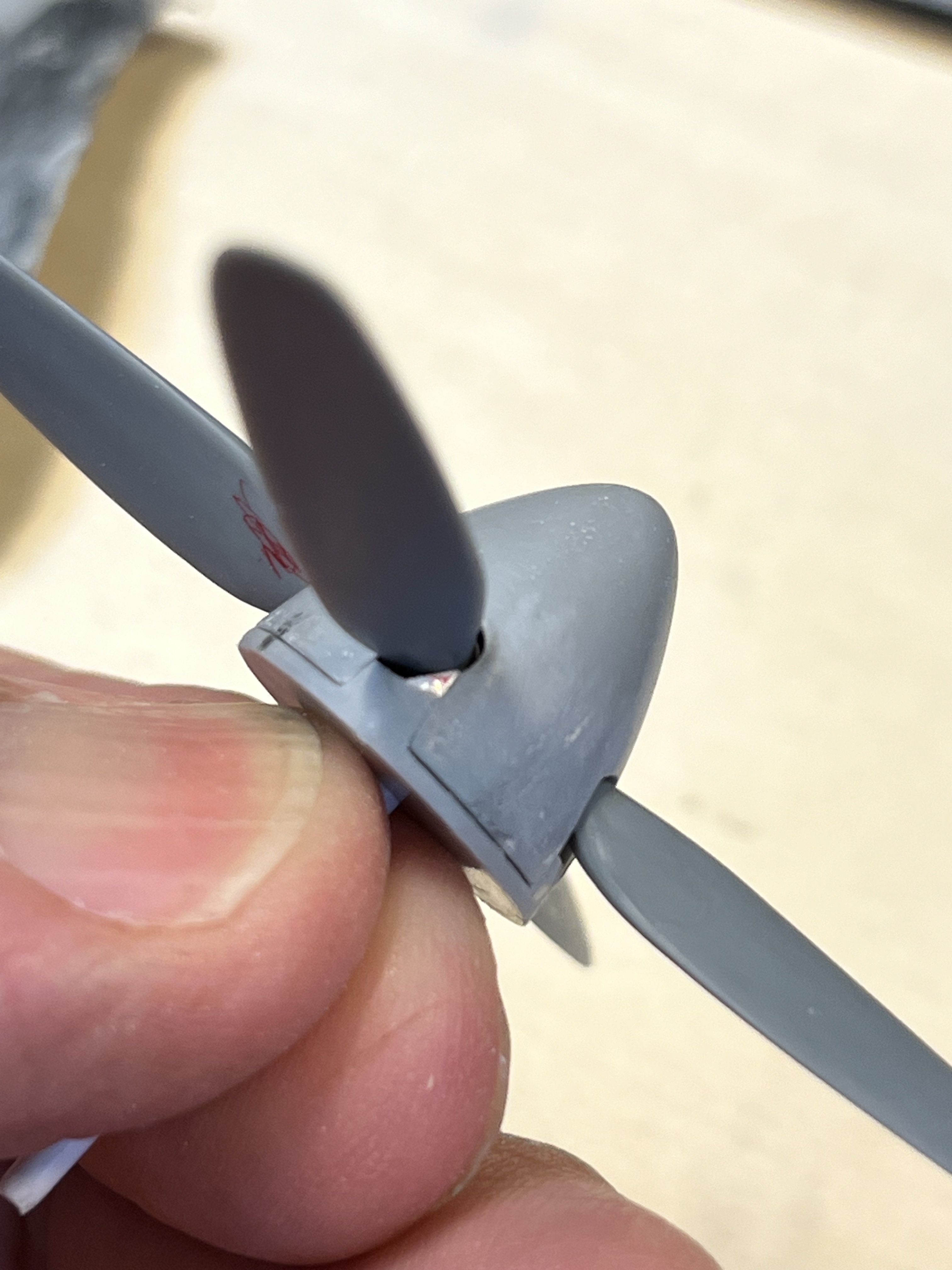

Pour changer un peu je me suis penché sur le cas de l'hélice.
Ce qui semblait le plus proche c'était une hélice de P-47 et j'avais les restes d'un Kit Tamiya.
Seul soucis le diamètre un peu faible.
D'où un peu de chirurgie
- tronçonnage des pales
- rajout d'une rondelle de 2 mm percée pour passer un axe qui s'emboitera sur le moyeux pour plus de solidité.
le plus dur est de bien centrer les perçages
- les extrémités des pales ont été légèrement affinées pour être plus proches des photos
Sur la platine arrière il a fallut avec une lime ronde agrandir les supports où reposent les pales et sur la casserole agrandir le passage des pales
A suivre
