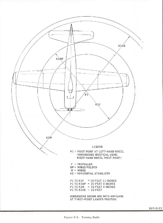

Il existe un dispositif similaire qui sert à faire pivoter l'avion autour d'une roue pour déterminer son rayon de braquage
et connaître ainsi l'encombrement ou le volume qu'il prend dans l'espace autour de lui lors d'un virage au sol
ou d'une manutention et ainsi prévoir les dégagements.
exemple avec le Skyraider
turning radii.jpg (59.29 Kio) Vu 266 fois
Messages : 11787
Re: Question essais au sol XP-47H
Merci Sosthène, mais si c’était juste pour déterminer le rayon de braquage, un simple tracé géométrique suffit comme sur ton illustration, aucun besoin de faire un essai en vraie grandeur…
