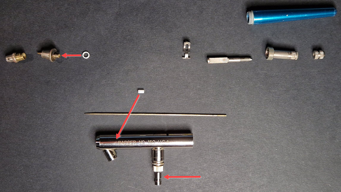

Le badger démonté:
Les 2 joints sont ceux avec flècle (et aussi le raccord rapide). Le joint torique tombe tout seul, celui qui va dans le corps du badger, il faut un axe entre 2 et 2.4 et y aller franco pour le virer.
Une fois retiré, c'était clair, il coulissait sans aucun effort sur l'aiguille, c'était bien lui le fautif

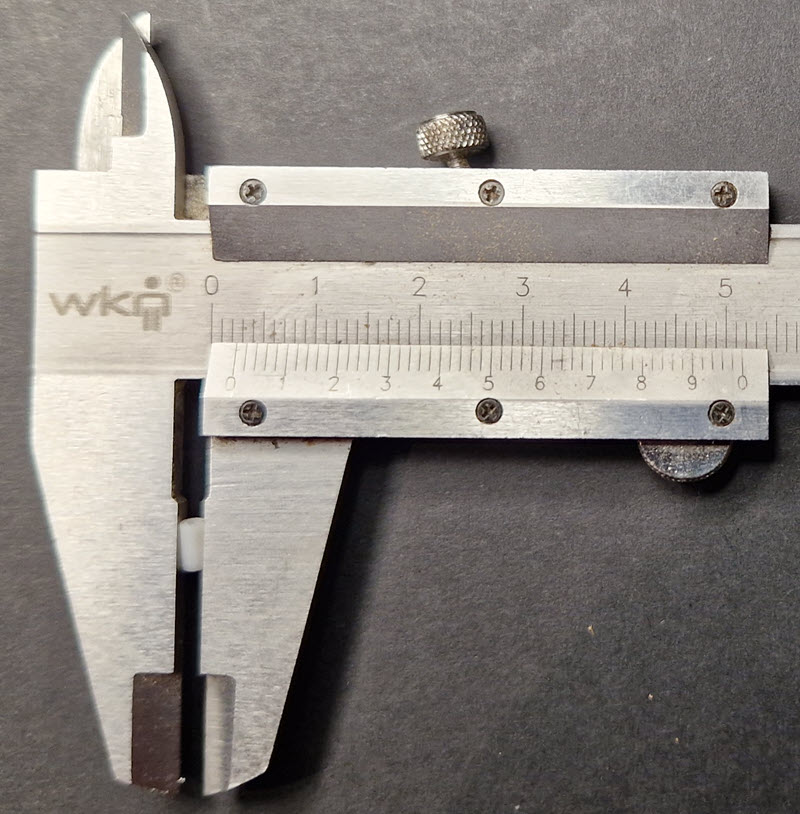

Le joint fautif fait 2.45 mm de diamètre, je n'ai pas vu qu'il était conique, même sous forte loupe

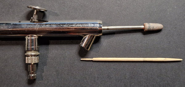

Pour le rentrer, j'ai eu une goutte de sueur
D'abord positionné avec un cure dent, puis rentré avec une queue de meule de 2.2mm de diamètre. Il a fallu que je force franchement.
Ensuite, eh bien l'aiguille ne coulissait qu'en forçant. Il fallu que je rode pendant quelques minutes.
