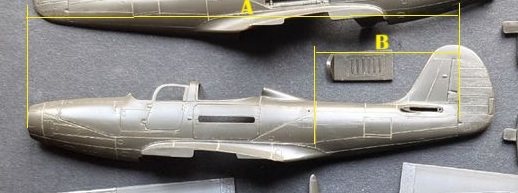

Si vous avez un 1/48 P-39 Airacobra Monogram non monté qui traîne dans un coin, sur un 1/2 fuselage, pouvez vous svp me relever x2 cotes A et B figurant sur le schéma ci dessous, merci d'avance
euh, c'est pas nécessaire au micron :wink: , dans les 5/10 ça ira, Merci

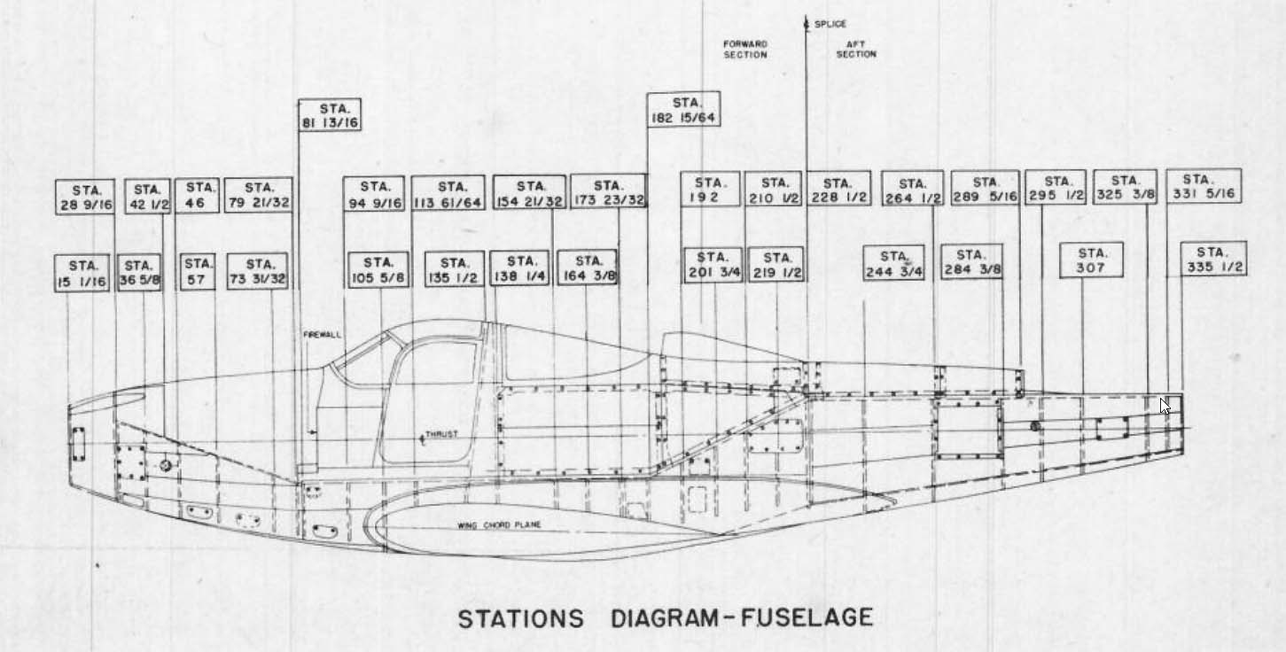

et si tu partais des cotes réelles?
la cote "A"
pour les D1 et 2
longueur totale 357" " auxquels on enlève (13.906"+2"15/32) pour le cône et 27" 57/64 pour le gouvernail
pour les N et Q
longueur totale 362" auxquels on enlève (13.906"+2"15/32) pour le cône et 26" 7/16 pour le gouvernail

D1 et 2 , N et Q
entre le bord de fuite à l'emplanture de l'aile et le bord d'attaque du stabilo
228" 11/32 - (98.66 + 38.589)

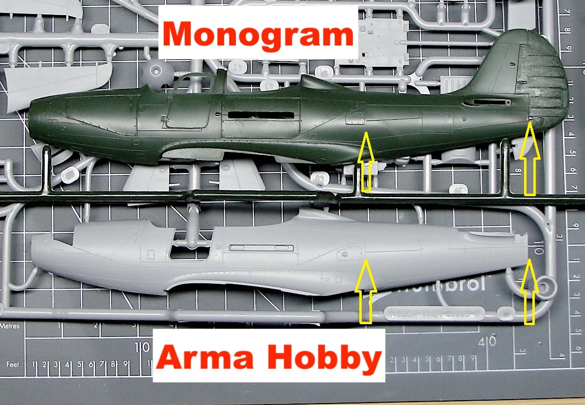

Alors avec un peu de retard sur maître Waroff....voilà les tofes:
Pour A: 182,8 mm ( en gros 183 )
Pour B: 70 mm tout rond.
Et comme j'avais récupéré une boîte du Arma Hobby y'a peu, surprise, y'a guère plus d'un dixième de milmil de différence par-ci par-là.

Gérald , tu peux donner que la cote A stp? (oui je sais que tu peux :mrgreen: )
pour info,l'envergure du P-39Q est donnée à 34ft soit 10,363m
Pour le P-39Q, après les conversions et calculs avec les données de Waroff, la longueur A à l'échelle 1vaut: 8158,9mm on va dire 8159 à l'arrondi.
8159/48= 170mm
Gérald, tu mesures combien stp Merci!
et essaie STP, dans ta grande bontée, de donner une cote sur l'arrière B? par exemple entre la ligne derrière le capot moteur et l'extrêmité (fléchées)

Zoups, y'a mon écran qu'est pas encore assez grand on dirai.... de la ligne de gravure au bord de la dérive mais sans gouvernail :rouge:, y'a 55,5 mimils, à un dixième près pareil sur les 2 kits.

Re: Demande info sur 1/48 P-39 Monogram
C'est abordé en MP, mais puisque tu en parles ici.....j'ai trouvé 10,36 mètres, sans en être certain toutefois, ce qui donnerai 2 mm d'écart entre les kits, avec 1mm de trop chez Monogram, pour 1 qui manque chez Arma.
Si tout ça est exact, l'antique Monogram était et reste un de leurs meilleurs modèles au 1/48, avec le B-17.

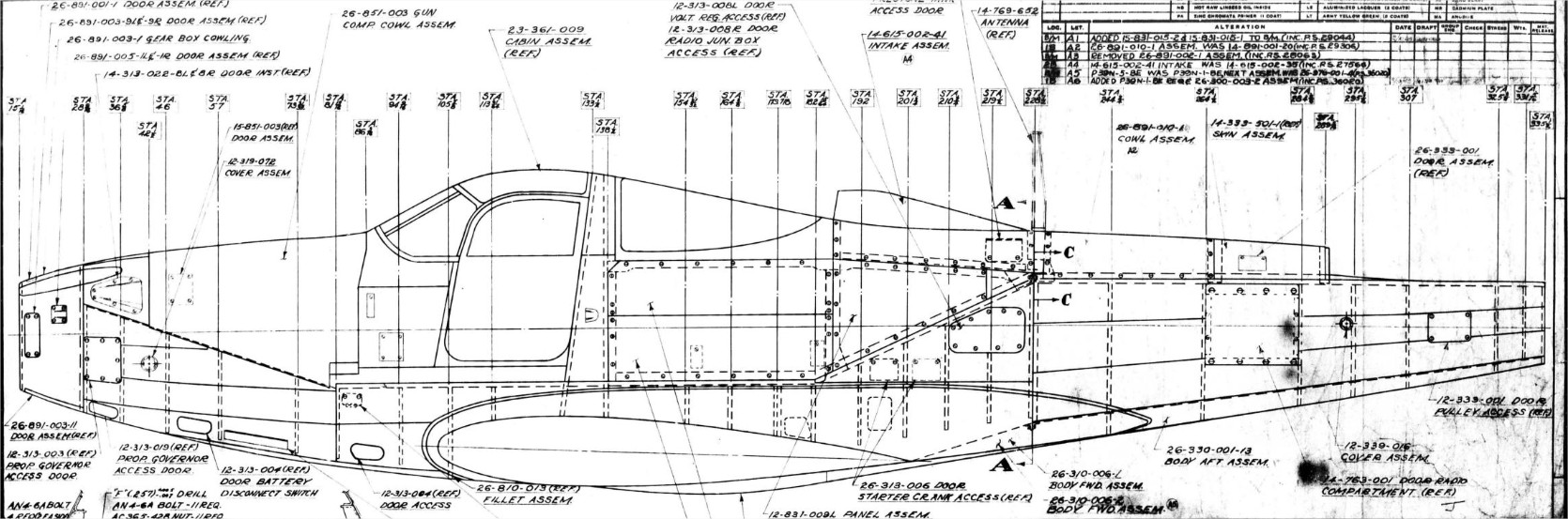

des dessins qui devraient aider pour 39Ds , K et 40D (le cône et gouverrnails sont parfois différent en longueur ou corde)
avec des points précis de référence plus simples à situer sur une maquette plutôt que les axes d'articulation des gouvernes
A bis.jpg (278.41 Kio) Vu 365 fois
soit au 1/48
A: ~169,6
B: ~56,6

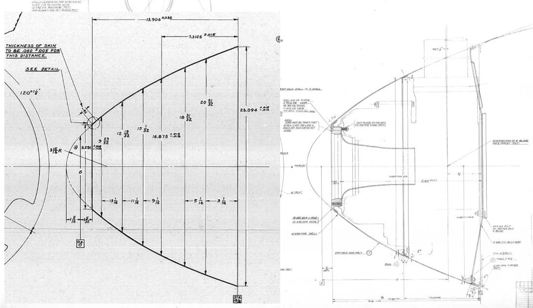

sur certains plans de constructeurs US; le point Origine est situé hors de la cellule ou sur une cloison identifiée mais jamais sur un accessoire comme la casserole d'hélice
on voit ici que "0" est à 1" 5/16 en arrière du sommet théorique du cône d'hélice

ces documents "stations diagram" sont vraiment la meilleure référence à consulter pour le dimensionnement.
et ouf, j'ai bon, coup de bol, il semble que la STA 228" 1/2 correspond aussi avec une ligne d'assemblage de tôles de fuselage, donc visible sur nos kits et utilisable pour mesure de la partie arrière (cote choisie "B" au départ du post), parce que les Stations et les raccords de tôles ne sont pas toujours en phase...
