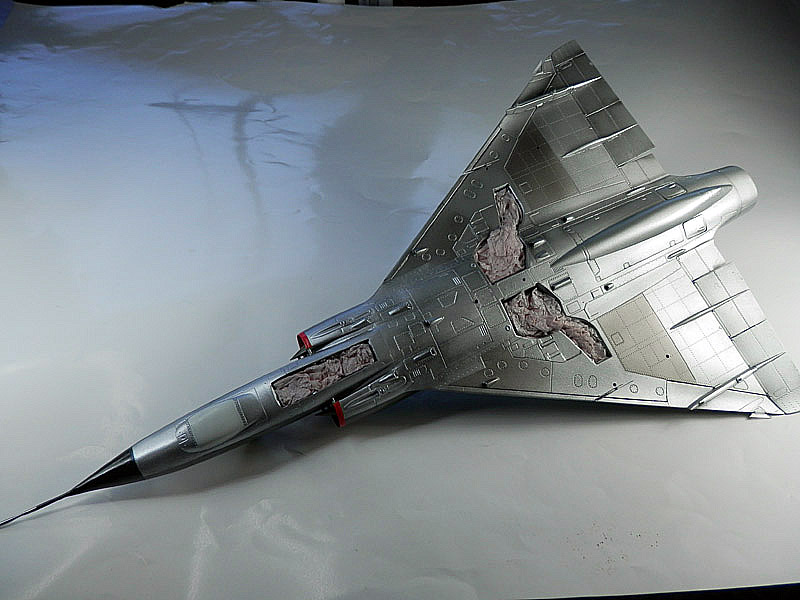

Perso je détaille et peins également les puits de train avant la peinture extérieure.
Je peins, détaille et vernis la dérive et ses inscriptions avant le reste de la peinture, et même avant les gouvernes de profondeur, pour avoir un meilleur accès pour la peinture et la pose des decals.

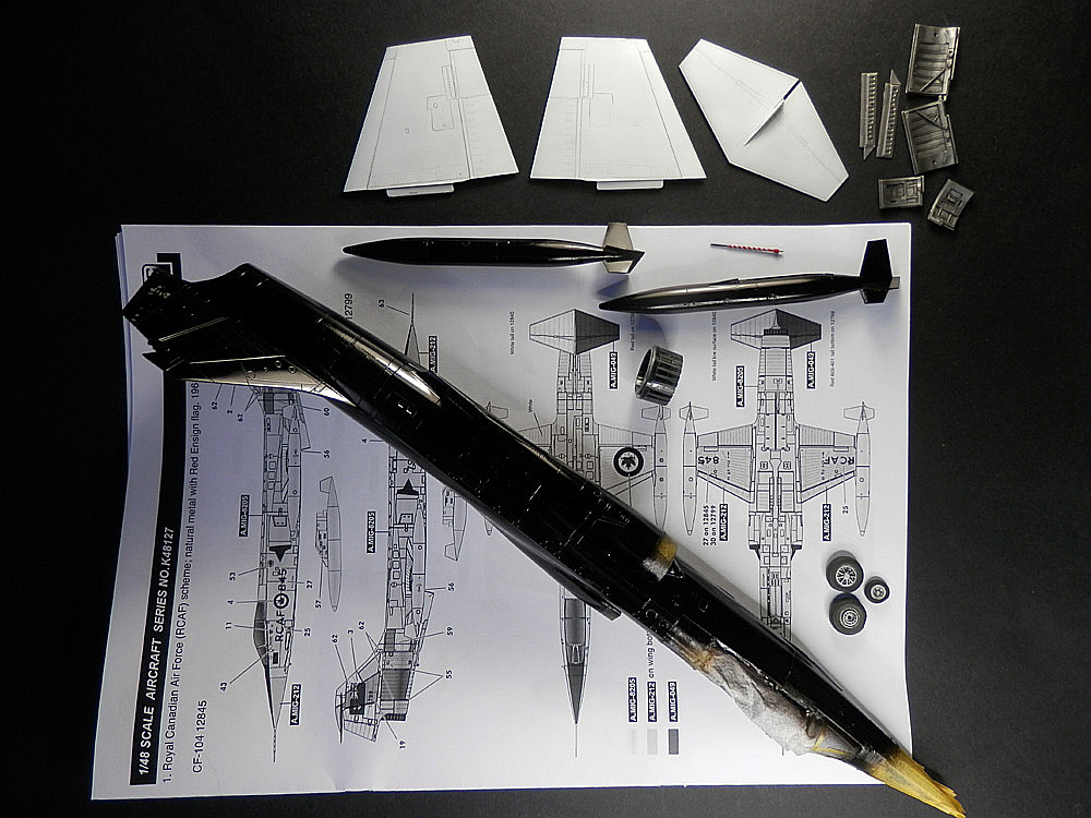

Pour un CF104 réalisé dernièrement j'ai utilisé cette méthode de peindre certains éléments à part et poser les décals avant l'assemblage final.jorg a écrit : sam. 5 avr. 2025 14:10
