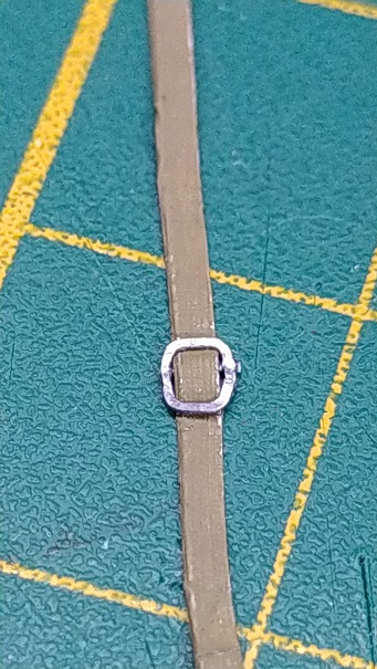

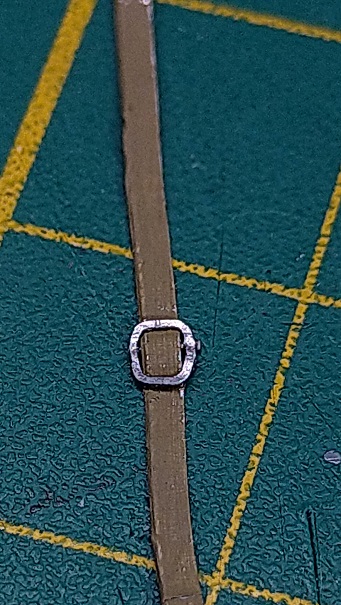

Ce petit post pour une petite astuce (un bien grand mot) destinée à donner un peu de réalisme à des harnais maison en étain, cette matière présentant de nombreuses qualités mais d'un rendu un peu lisse. Pour donner un aspect "tissu" à nos harnais, quelques étapes à suivre:
1) Posséder une bouteille de vin (la couleur importe peu), ou de Champagne.
2) La boire.
3) Aller se coucher pour cuver.

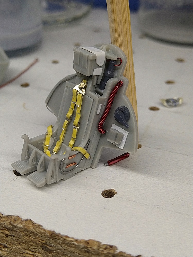

4) Le lendemain, les effets dissipés, prélever sur la bouteille la collerette en étain, la lisser sur une surface plane, puis, avec une pointe raisonnablement agressive (pointe à tracer, cure-dent affuté et durci à la flamme), rayer la surface de l'étain en prenant soin de rester bien rectiligne.
5) Répéter l'opération à 90°. Vous êtes censés obtenir ceci:
6) Vous pouvez maintenant découper des bandes de la largeur voulue, en prenant soin de rester parallèle à l'un des axes du quadrillage.
Il ne reste plus, ensuite, qu'à peindre les harnais de la couleur souhaitée, avec une couleur suffisamment fluide pour ne pas noyer l'effet tissu, puis les équiper de boucles également maison, ou en aftermarket (ANYZ par exemple).
Pour les photos, j'ai ajouté une boucle en fil de soudure 0.25, mais à ma grande honte, je n'ai pu rendre l'effet obtenu :oops: Il faudra me croire sur parole, mais je vous promets que cela apporte vraiment quelque chose...

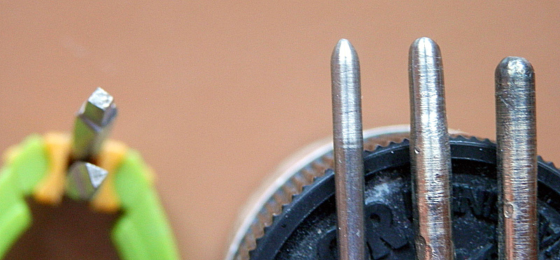

Comme le Baron il m'arrive de fabriquer les harnais dans la même matière, toutefois sans représenter la texture, ceci ... par "viscosité mentale". A l'occasion je m'y essaierai :idea: J'ai aussi prévu quelques gabarits pour les boucles des harnais, le triangulaire me servant surtout lors de ma période "Luftwaffe" 2e GM. Ceux à droite sont plutôt prévus pour de l'emboutissage de feuille de plastique chauffé comme par exemple les capuchons de protection des missiles MAGIC.

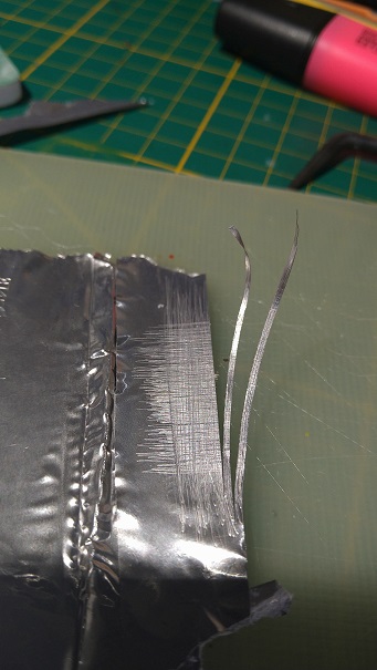

MiGs a écrit : sam. 26 avr. 2025 10:28 Le papier est plutôt pas mal pour obtenir directement la bonne épaisseur et la bonne texture.
Exact, la bande-cache fait bien le job. J'avais essayé de lui donner une "mémoire de forme" en emprisonnant de l'alu ménager entre deux épaisseurs de bande-cache, mais le résultat est un peu épais, et a du mal à passer dans les boucles ANYZ. Et ça a tendance à "s'effeuiller" un peu...Je te mets une photo

RENAUD a écrit : sam. 26 avr. 2025 10:58 Comme le Baron il m'arrive de fabriquer les harnais dans la même matière, toutefois sans représenter la texture, ceci ... par "viscosité mentale". A l'occasion je m'y essaierai :idea: J'ai aussi prévu quelques gabarits pour les boucles des harnais, le triangulaire me servant surtout lors de ma période "Luftwaffe" 2e GM. Ceux à droite sont plutôt prévus pour de l'emboutissage de feuille de plastique chauffé comme par exemple les capuchons de protection des missiles MAGIC.
Aaaaah, les z'outils maison, y'a que ça de vrai! Par exemple, en affutant une recharge métallique de stylo, on obtient un joli emporte-pièce! :wink:
