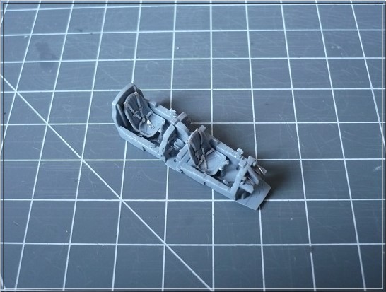

Avant mise en peinture, les éléments du cockpit mis en place pour essai :
