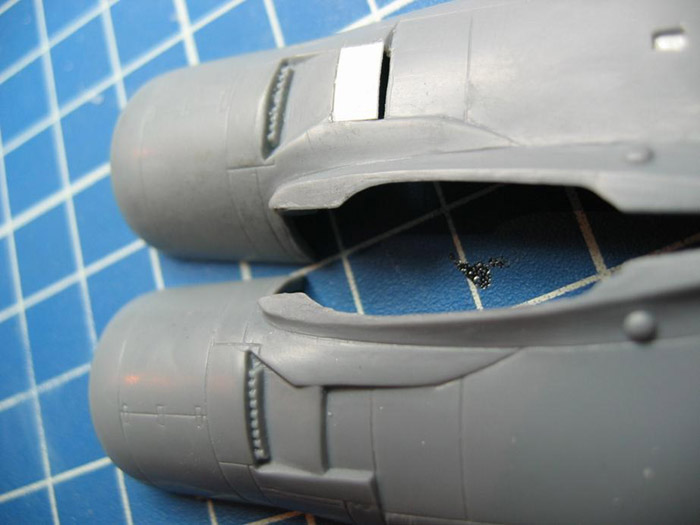

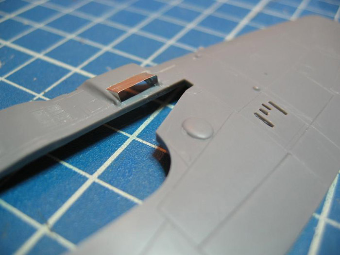

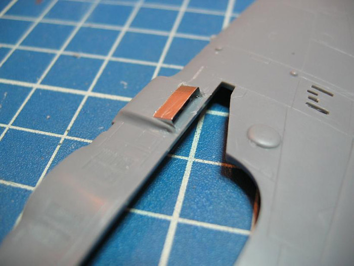

Comme il faut commencer par quelque chose j'ai d�coup� le radiateur d'intrados pour refaire le volet en alu de barquette alimentaire. C'est facile � faire, il suffit de percer des trous aux coins de la d�coupe puis de finir au couteau. Et le r�sultat en vaut la peine !
J'ai continu� en fraisant g�n�reusement l'int�rieur des extrados pour permettre le montage de l'insert des puits de trains. Dremel install�e sur la colonne, calage de la hauteur de la fraise et en avant vitesse au minimum.

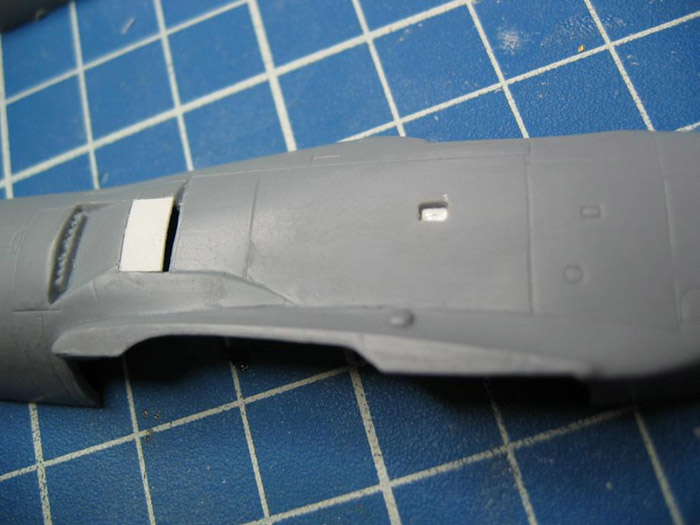

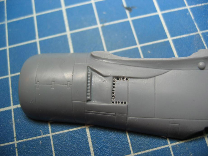

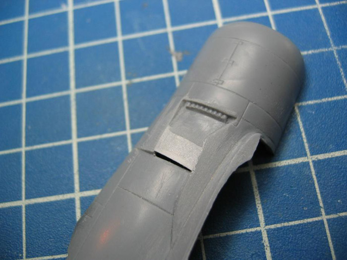

Suivant la doc j'ai �galement refait les ouies lat�rales.
Avant/ apr�s
Per�age puis finition au couteau,
carte plastique,
mastique et pon�age.

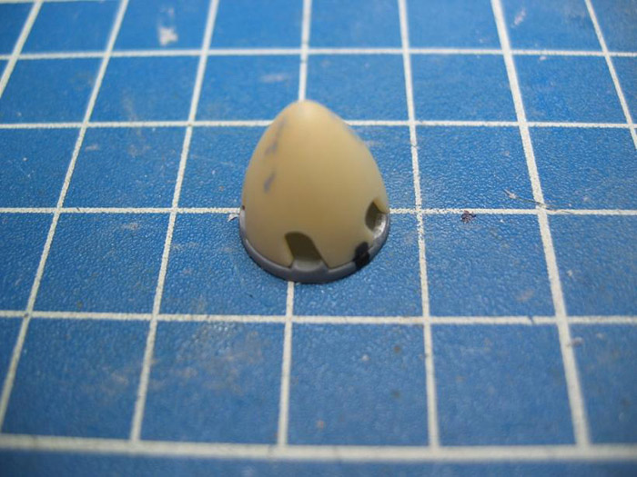

Attention � la d�coupe de la carotte de la casserole!! Tout en douceur pour ne rien casser! V�rifier �galement le bon ajustement des 2 pi�ces de la casserole. Chez moi il n'y a qu'une position correcte, je l'ai rep�r�e au marqueur.

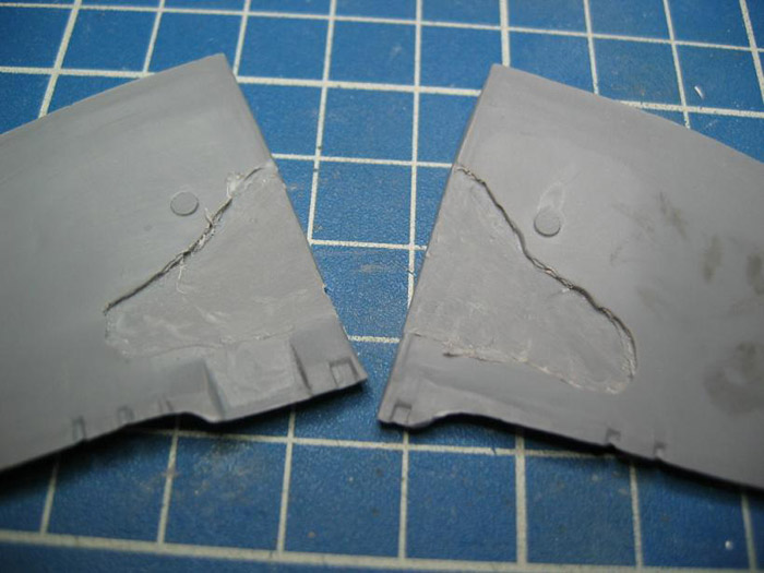

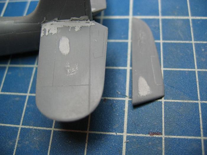

Ensuite j'ai bouch� les retassures, sur les profondeurs et le gouvernail.
