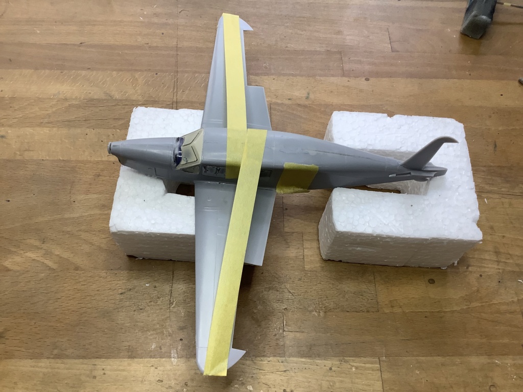

Côté montage le Caudron est en croix, sans forcer pour avoir une aile sans dièdre et un peu de CP pour combler le vide à l’avant de l’emplanture.

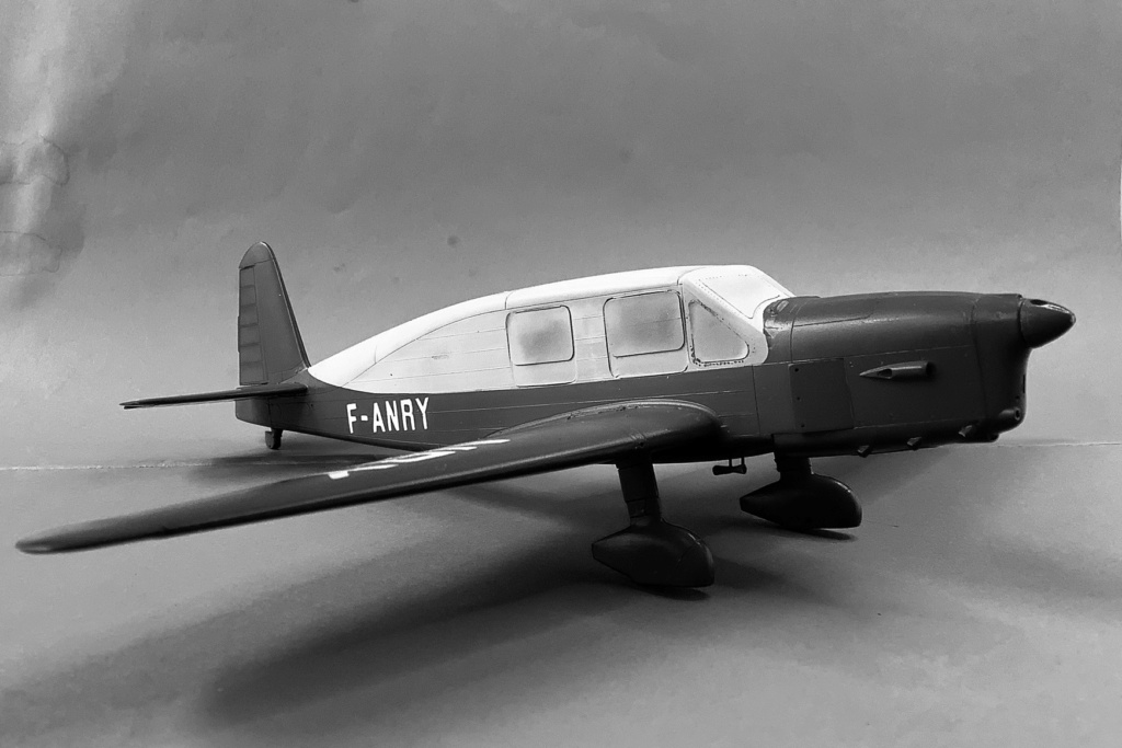

Les travaux de peinture ont commencé, d'abord les parties métalliques à l'Alclad (fenêtres, échappement, partie du carénage de la jambe de train principal, radiateur d'huile, jantes des roues, etc ...) puis masquage, pour les bords de fenêtre masques réalisés à la Silhouette à partir des masques fournis légèrement agrandis et enfin première application du "surfacer".
On notera le gouvernail en 2 pièces qui n'est pas un cadeau !!!
Il subsiste quelques petits défauts, masticage séchage ponçage et nouvelle couche de surfacer jusqu'à avoir une surface bien lisse, une peinture unie ne pardonne rien.
Pendant le séchage je re consulte la doc, il semble que la roulette soit conjuguée, que le le carré clair sur le carénage de queue soit une plaque métallique constructeur et je commence à avoir une idée de l'emplacement du tube de Pitot à l'intrados de l'aile droite.

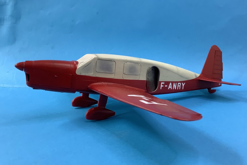

Après une longue séance de dessin des immatriculations à la Silhouette on passe à l'application de celle-ci.
D'abord la mise en place des caches
Puis remplissage en blanc, ici du Mr Color 156 qui est à la fois très blanc, très couvrant et se tend bien
J'ai profité du temps de séchage pour compléter les fenêtres de leurs charnières horizontales hautes en étiré, j'ai réalisé le Pitot en Evergreen en m'inspirant du Pitot du C 450 de SBS, et percé le cône (hélice gonflable).
Après 24h de séchage on replace les lettres dans les défonces et on ôte délicatement celles-ci puis on applique une couche de blanc sur le pourtour, le tout afin d'éviter l'infiltration de la peinture du revêtement de l'aile
J'attends à nouveau 24h de séchage et je passerai au traitement du dessus de la cabine.

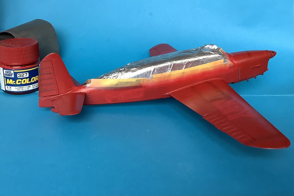

La peinture se poursuit avec la partie supérieure de la cabine en crème, ça me rappelle la couleur de la Dauphine de mon père au début des années 60.
Sur les photos il y a quelques traces légères de patine que je tente de rendre en marquant les lignes de structure et en éclaircissant le centre des panneaux.
J’attends que ça sèche et je passe au masquage et au rouge.

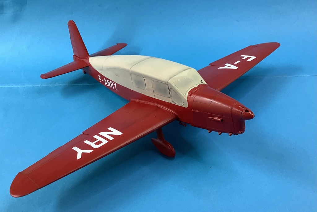

Voilà après masquage et preombrage le rouge,
Après la première couche je constate qu’il est peu couvrant et se tend moyennement, je vais par conséquent passer plusieurs couches.
Après celle ci Micromesh mouillé 4000 puis 6000 pour la suivante et 8000 pour la finition

Il se laisse pas faire mais ça avance, le démasquage n’a pas révélé de catastrophe juste les classiques pétouilles. J’ai une pale d’hélice à reprendre la poussière est fatale sur le l’alu poli.
Il commence à ressembler à un Simoun et il se laisse tirer le portrait

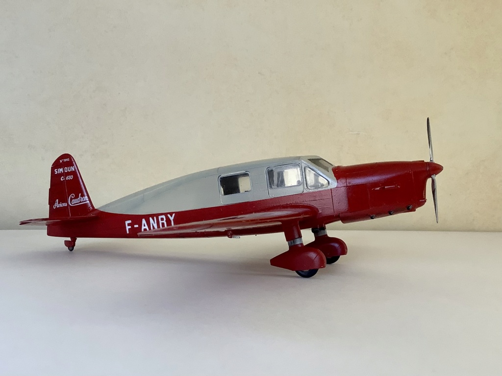

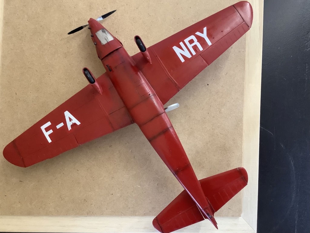

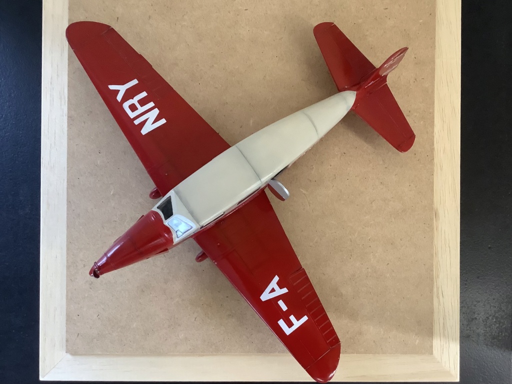

Les chaleurs étant passées j’ai pu appliquer le vernis, les decalcos sur la dérive et la gouverne en consultant les photos et pas la notice, et re vernis qu’il va falloir lustrer pour lui faire perdre un peu de brillance.
Après on patine légèrement l’intrados puis on posera les roues, l’hélice et son cône ( modifié) et pour finir la porte…

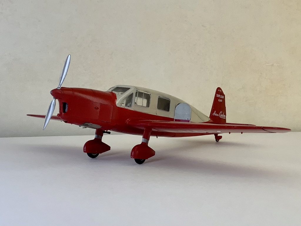

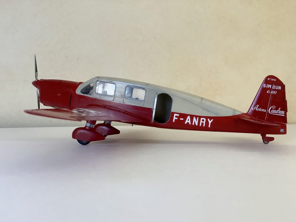

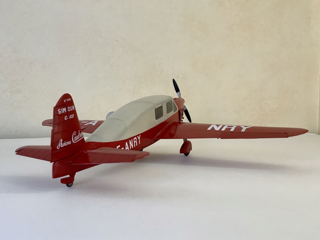

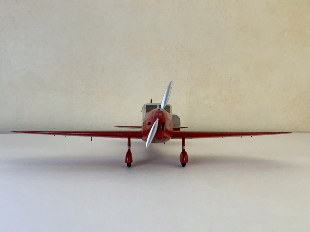

Le Caudron Simoun C.630 est prêt à rejoindre le C.450 sur l'aire de l'aérodrome Caudron, de là il partira au Bourget pour se loger dans les hangars d'Air Bleu où aux mains d'André Prévot il sera préparé pour sa tournée de la Méditerranée
Le 6 cylindres inversés ça n'est pas économe en huile !!!
