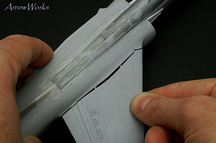

Mon avis (les conseillers ne sont pas les payeurs)
- remplacer les tenons en plastique par des axes en métal
- vérifier l'envergure et la symétrie et de là rogner ou combler (plastique collé à la cyano, puis cyano + talc, etc)
Bon courage !

Hello
Déjà, en rectifiant un peu les ajustement coté bord d'attaque et bord de fuite, tu dois arriver à diviser le gouffre central au moins par deux.
Et puis vu tout ce que tu as fait subir à ce kit jusqu'ici, tu ne vas pas nous faire croire que c'est ça qui va t'arrêter... :mrgreen:

Voilà. Tu as parfaitement résumé ma pensée aussi.

Manque la 6. trempette au trichlo, pour exorciser définitivement la chose....
Sinon, en gros comme HP: mise en place au mieux, carte plastoque pour garnir un peu le gouffre et cyanotalc, pour lier et unifier le tout.

Salut , 8| suis bien content de l'avoir fait au 1/72 à partir du Spécial Hobby :mrgreen: Domi

1. Coller comme ça et boucher en insérant de la C.P. puis mastic SINTOFER
Moi non plus je ne pense pas un seul instant que cela va t'arrêter ! Le mien a l'air un peu mieux ajusté mais c'est sans doute que j'avais déjà un peu "bricolé" dans ce sens pour arriver à ce résultat. Ou alors c'est dû à ma très grande dextérité :diable: ce qui laisserait supposer que tu aurais deux mains gauches et ça aussi, depuis le temps, ça se saurait :wink:
