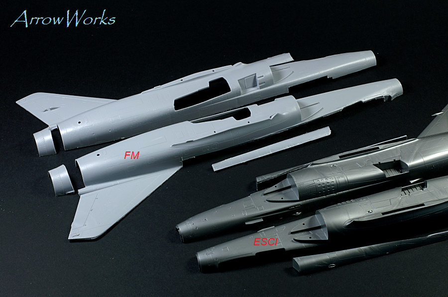

De quelle base partir ? N’ayant que peu d’affinités avec le Kitty Hawk par ailleurs un peu sur-dimensionné, mon premier mouvement a été de partir de l’ESCI… Mais ce kit a aussi son lot de défauts : outre le problème bien connu du pare-brise, c’est tout le nez qui est trop fluet, avec un cockpit riquiqui. De plus, l’aile a un sérieux problème d’envergure, ESCI ayant confondu les dimensions avec et sans rails Magic. Et en faire un F1-E demande de découper le fuselage pour le rallonger… Et soudain, fiat lux ! L’allongement du F1-E (15,53 m hors perche au lieu de 15,33 m) conduit en fait à un positionnement du siège et du train avant sensiblement à la même cote que… le F1B. Et qu’est-ce que c’est-y que j’ai dans le stock ? Un F1B Fonderie Miniature en endurance poussière… bien plus juste de formes, avec une aile correcte, certes rugueux, mais vu le reste du boulot, on ne va pas s’arrêter à ça. Donc, on démarre d’emblée le charcutage… ESCI me fournira juste l’arête dorsale (à rallonger), la verrière basculante et peut-être les souris longues à la Sud-Af’, on verra.

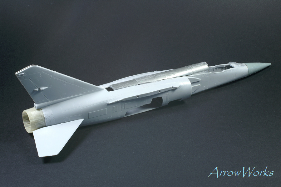

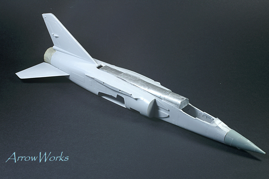

Un premier assemblage à la grosse, avec la superbe tuyère Aires destinée au M2000 Heller et le nez du Mirage IIIB du même Heller (histoire de voir si ça peut le faire question formes). Ca me semble pas trop mal parti !
Et en avant pour la reconstruction…
