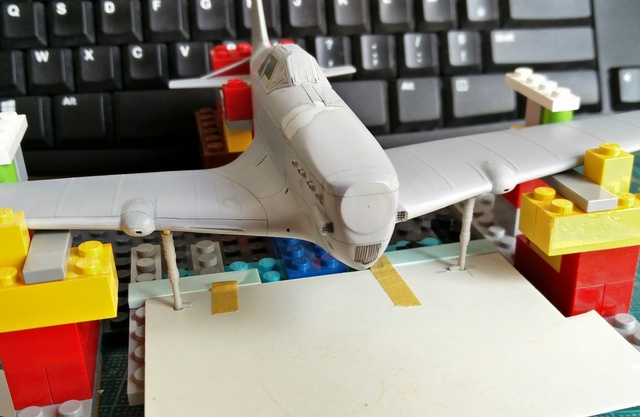

Côté montage, j’attaque la pose des trains. Etape redoutée car la rudesse de la base Classic Airframes aboutit à de nombreuses dissymétries, qui s’accumulent et s’amplifient. Bref, l’est tout de traviole le Morane. Et des trains qui s’emmêlent les pinceaux, je trouve que cela se voit. Par ailleurs, il faut assurer la solidité d’une partie traditionnellement sensible (moins sur les blindés).
Le puit de train, avec une partie de la structure posée au fond du puit de train.
D’abord j’ai récupéré des trains d’un Spit XIV Academy, qui ont le mérite d’être assez fins. A rallonger avec une bague en étain et à travailler pour venir se poser sur le tube du puit.
La longueur semble correcte. Enfin à la louche…
Pour éviter une mauvaise surprise, j’ai confectionné dans de la carte plastique un gabarit où le talon des trains vient se loger. Cela devrait garantir un peu de symétrie et tenir le temps du séchage.
Collage au bi-composant, indispensable vu les matériaux (étain) et la taille réduite des surfaces de collage. Après il faut prier Saint Train Train pour que cela tienne.
Pourvu que cela soit à peu près droit !

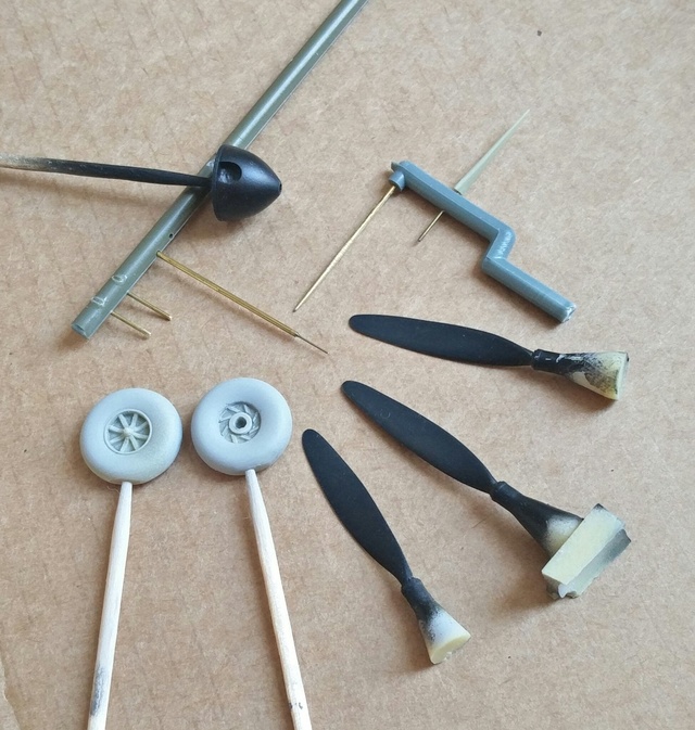

Par ailleurs préparation pour un peu de peinture : hélice, pneus, antennes, pitot et canons. Paint in black !
Une question : l’antenne dorsale me semble alu ( ? ). Idem pour l’antenne ventrale ?
A +
Quentin

La jambe de train fixée sur son axe, bravo ! Cela change des souches d'arbres habituellement vues.

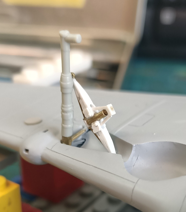

J’ai figuré les sandows (mais oui, des sandows, quel train étonnant) par une tige en étain, un seul par côté, au lieu de 2 car cela chargeait trop l’ensemble.
Je rajoute un collier au bout de la partie articulée, au début par souci de coller à l’original, et en fait cela permet de faire des essais à blanc sur la jambe de train. Le collier venant se placer sur un ergot.
Les collages se font avec de la résine photosensible. Liquide elle fait adhérer plus ou moins les pièces entre elles et permet des réajustements. Quand on se sent prêt pour le collage, on sort les UV. Petit bain de soleil et l’adhésion est très solide.
Essai à banc sur la jambe de train.
Il faudra veiller à avoir à peu près le même angle entre train/coude articulé des 2 côtés.
A bientôt
Quentin

On a l'impression que les jambes de train vont pouvoir se rétracter

C'est splendide , mais cela me semble un poil surdimensionné (j’espère de tout cœur me tromper, et ça passe quand même)
C'est en tout très joli, bravo!

Quentin a écrit :J’ai figuré les sandows (mais oui, des sandows, quel train étonnant)!
Les sandows sur les trains, une spécialité française
LeO 451, Potez 63, Breguet 69x....
Re: MS 406 - 1940 - 48° Classic Airframes
C'est vrai que ça semble énorme et on se demande comment ils sont arrivés à caser tout ça une fois fermé !
Mais en, comparant au vrai, ça semble correct
Encore Bravo
PS : il semble à l’envers sur la dernière photo ?
Encore Bravo

Sans avoir de cotes précises, cela semble à peu près (c'est mon niveau d'exigence..xan a écrit :C'est splendide , mais cela me semble un poil surdimensionné (j’espère de tout cœur me tromper, et ça passe quand même)
Xan
Par contre mon puits n'est pas assez profond. J'avais suivi au début du montage la forme et taille de la pièce Classic Airframes. Erreur.

Je retire ce que j'ai dit : vu la photo c'est impeccable, bravo!
