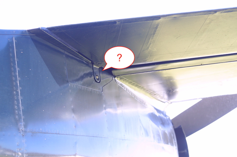

côté extérieur j'ai beau cogiter, je n'arrive pas à comprendre la dynamique :rouge:
volet ext aile droite.jpeg (143.18 Kio) Vu 1206 fois
Dommage que Peter "Airscale" ait abandonné son fabuleux Tigercat car j'aurais aimé voir sa façon d'aborder ce détail

Si l’axe de rotation était perpendiculaire à la surface de la nacelle, effectivement il y aurait un problème! Mais puisque que l’axe est aligné avec le bord d’attaque du volet (et donc à peu près normal à la prise de vue), la sortie du volet va faire que le « guignol » va s’écarter progressivement de la nacelle.
Pas facile à expliquer sans schéma! :hehe:

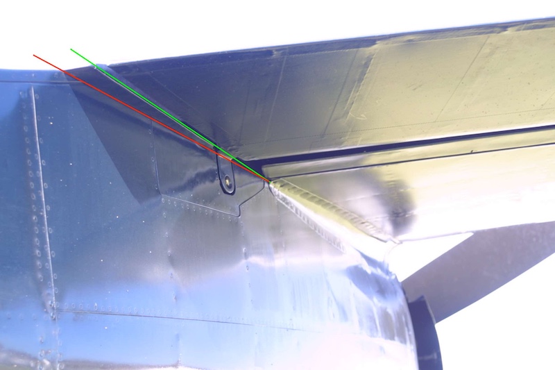

j'espère avoir compris comment ça peut pivoter(Gaston sort de ce corps :D )
le"guignol" dans l'axe vert s'écarte de l'axe rouge quand le volet bascule
mais comme il affleure la nacelle sa face arrière doit être biseautée!?

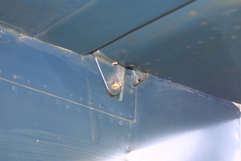

de l'autre côté c'est quand même plus lisible

Non non, le guignol ne se déplace pas selon l’axe vert (longitudinal), mais dans un plan perpendiculaire à la charnière aile/volet (à peu près celui des neevures qu’on distingue sur le volet). L’angle entre ce plan et la nacelle est bien plus marqué que celui entre les axes vert et rouge, donc le « guignol » peut sortir franchement de la nacelle.
Ahhhhhh, vivement que les vacances soient finies que je puisse t’envoyer un schéma :triste2:

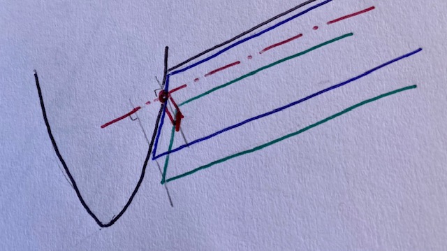

Après redécouverte du papier et du stylo 4 couleurs, voici une vue de dessus de la nacelle et de l’aile.
En noir, les éléments fixes.
En bleu, le volet rentré.
En rouge, l’axe de rotation du volet.
En vert, le volet sorti.
Le guignol se déplace perpendiculairement à l’axe de rotation. Il va donc sortir facilement de la nacelle sans avoir besoin d’un dégagement important tout autour.

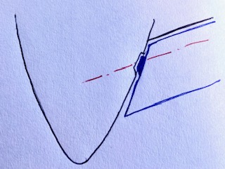

Et avec le détail de la forme possible du guignol afin qu’il apparaisse à fleur volet rentré, comme le mentionne Glouglou :

ben voilà avec un schéma c'est plus clair, merci kekelekou :alcool1:
avouez que ça ne coulait pas de source?
Si! ah bon :oops:

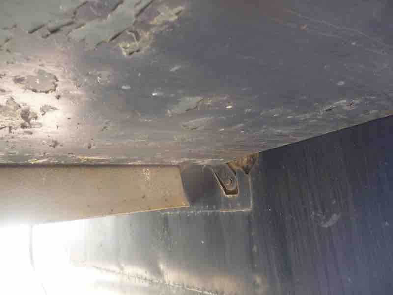

Je n'ai pas lâché le morceau car j'aime bien comprendre comment sont conçues les choses, donc j'ai contacté plusieurs musées aux USA et le Palm Srings Air Musuem m'a envoyé quelques clichés de la bête sous le bon angle.
Génial!Avec la photo que je recherchais en vain!
J'avais bien supposé que la face arrière de la patte devait être biseautée, et on voit clairement que l'axe n'est pas perpendiculaire à la surface de la nacelle
Je comprends mieux maintenant comment l'ensemble s'articule
Ouf je vais retrouver le sommeil :D
