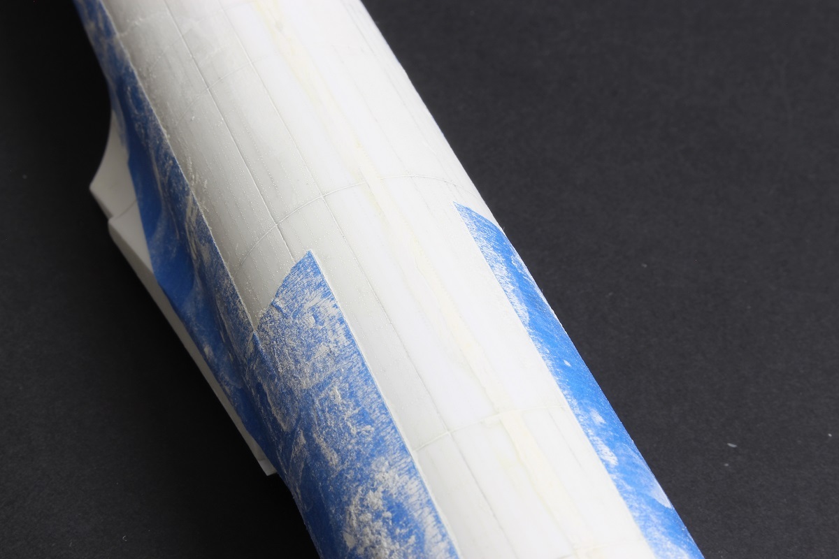

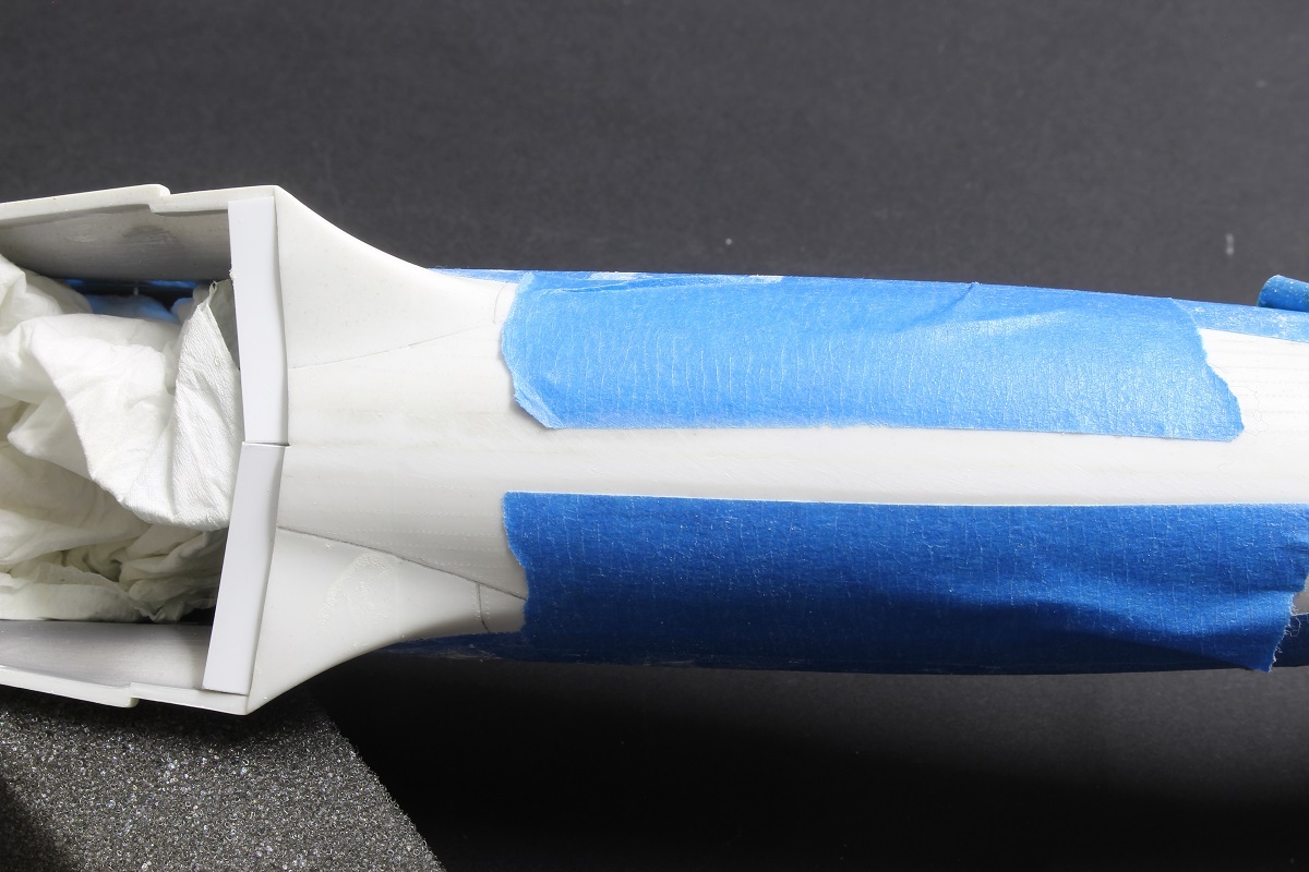

Bonsoir à tous,

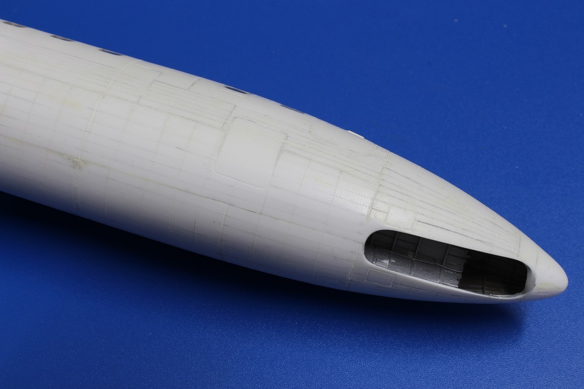

Cet après-midi grosse séance de ponçage du Milliput, je me retrouve trente ans en arrière à faire du ponçage de "bandes plâtrées" , mais là, çà va être costaud et çà va permettre la finition de la gravure et un rivetage correct sur les zones de joints.
En y regardant bien, on ne voit plus le joint de collage et c'est très lisse. Il y aura certainement quelques micro retouches, mais ce type de travail avec le Milliput lissé à l'eau après pose, c'est super !
Malgré tout cela n'exclut pas le ponçage final.
Il reste encore à s'occuper du collage et des raccords pare-brise.
A suivre.

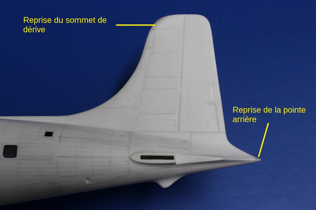

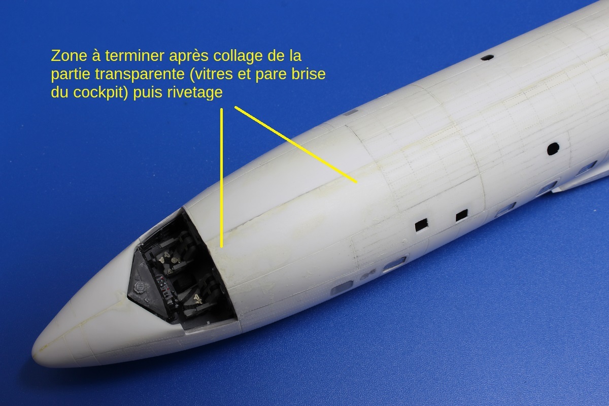

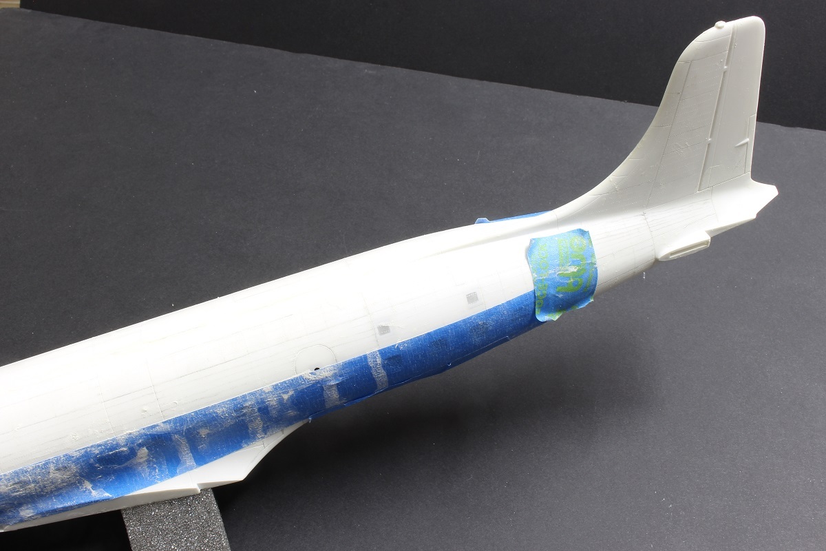

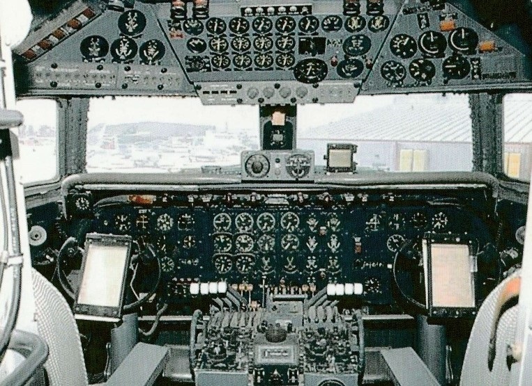

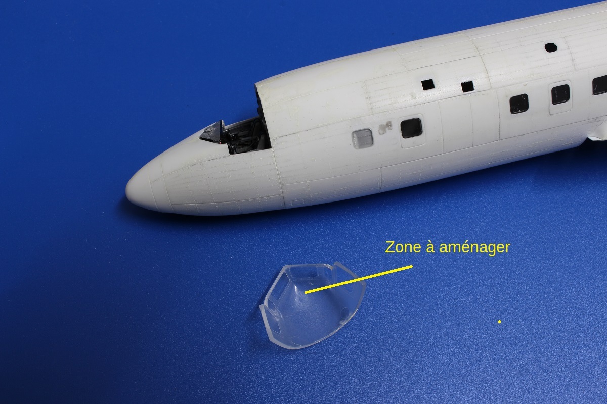

Nous en étions resté à reprendre les joints d'assemblage des deux demi-fuselages. Tout est terminé et le rivetage sur le dessus et dessous du fuselage a été repris.
Sur la partie supérieure, il reste la zone avant à reprendre, mais à cet endroit, il faudra avoir collé la partie transparente , remis en forme cette partie avant de finir le rivetage.
Le haut de dérive a également été remis en forme après renforcement de la zone au cyano/talc, de même, une opération similaire sur la pointe arrière permet à présent d'avoir les bon profils et les bonnes formes.

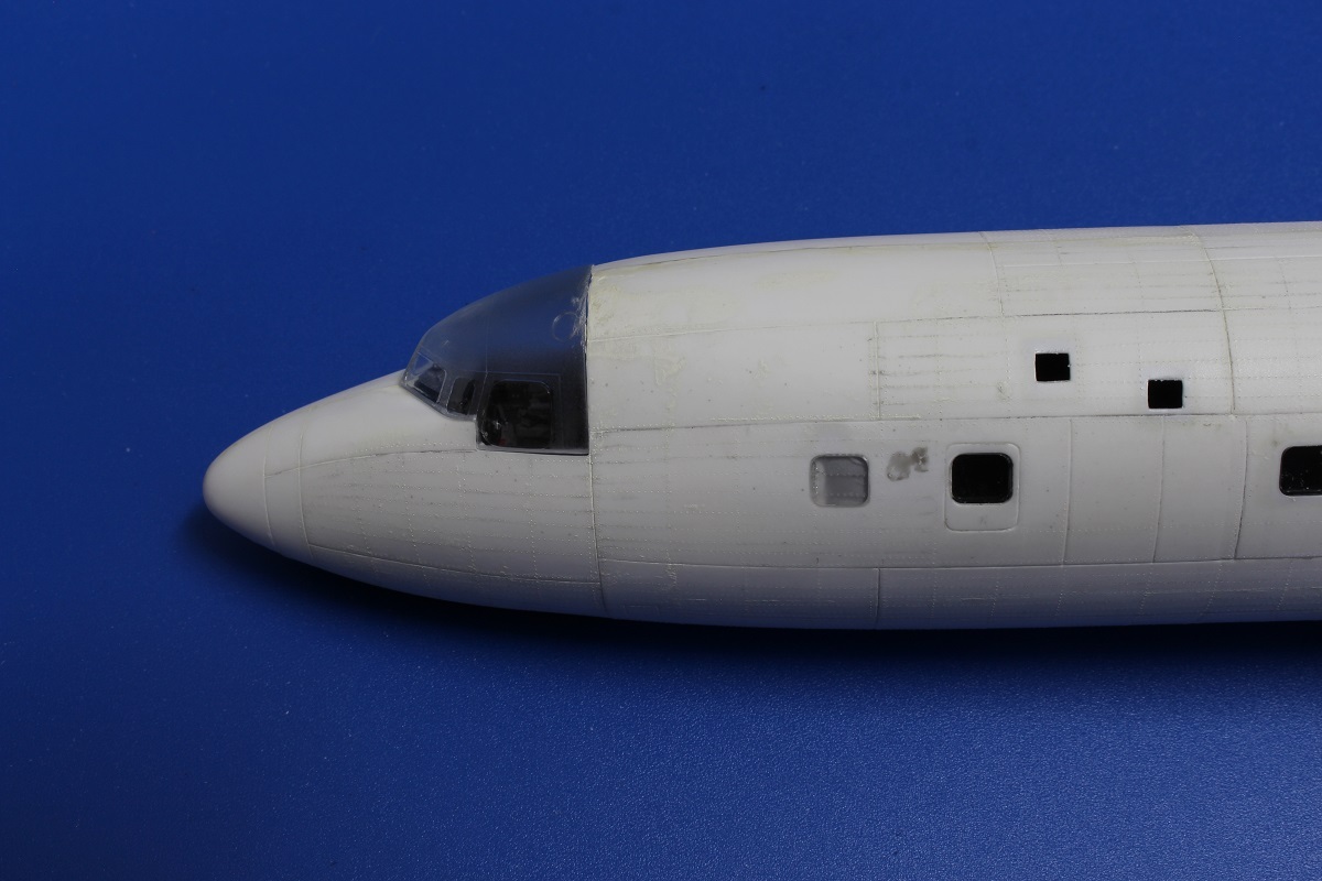

Mais avant de pouvoir mettre en place les parties vitrées du cockpit
Il faudra songer à faire un "peu" d'aménagement d'équipements et d'instruments dans la partie supérieure du cockpit. On s'aidera d'une photo de l' intérieur d'un DC-6 de la Sécurité Civile.
Voilà le chantier à venir...
A suivre

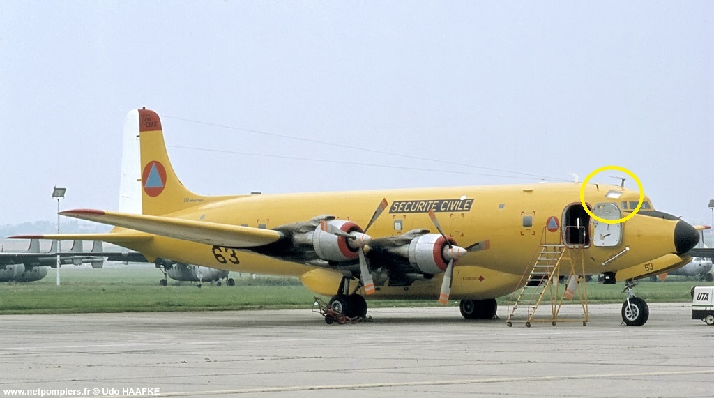

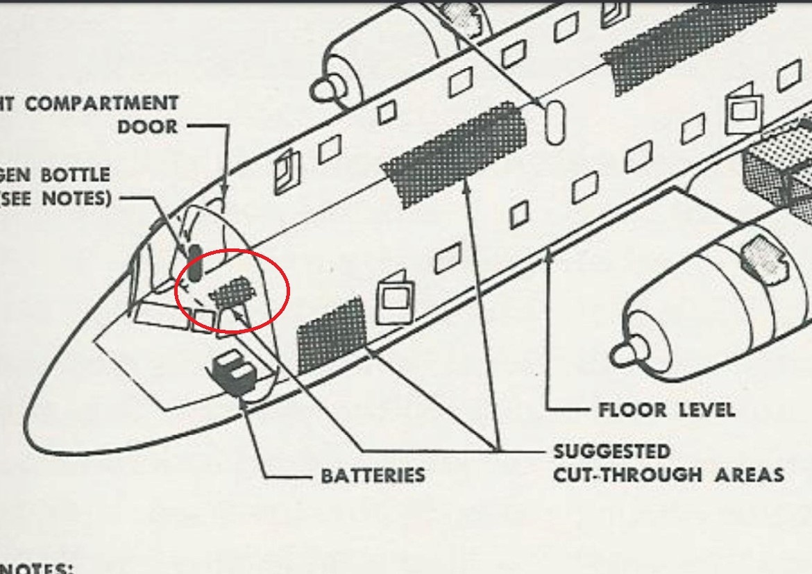

Bonsoir à tous,
Le cockpit est en chantier tout au moins pour l'aménagement de la planche de bord supérieure et donc au "plafond" de la partie verrière.

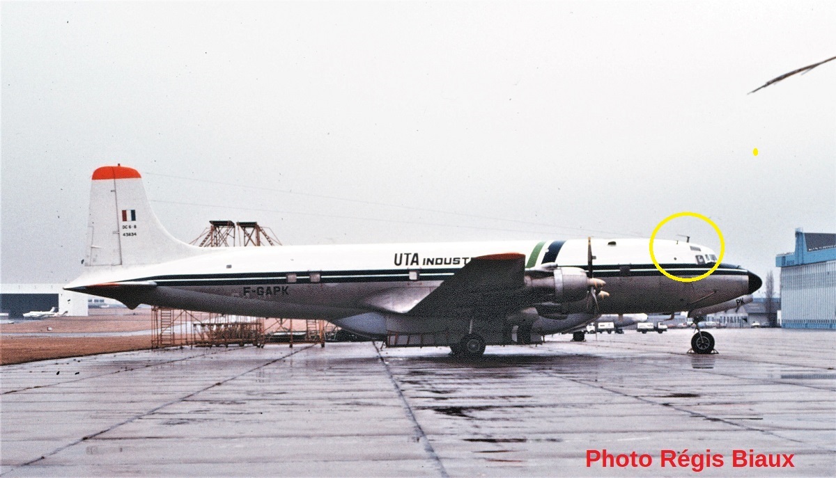

Mais il faut de suite se poser une question sur la période exacte et la version de l'avion à un instant "T" car il y a quelques modifications visibles notamment sur les hublots de fuselage et les parties vitrées du cockpit.
En effet, les DC6 civils et militaires ne possèdent pas d'origine des hublots latéraux situés juste au dessus des glaces latérales.
De ce fait le DC6 s/n 43834, objet de cette maquette, est né sans ces hublots et lorsqu'il fut racheté à l'armée de l'Air, il volait toujours dans cette configuration. UTA Industries a modifié l'avion courant 1977 et on le voit ainsi à cette époque toujours sans ces hublots alors qu'il arbore déjà la décoration UTA-Industries sous immatriculation en F-GAPK
C'est entre cette date et le début de l'année 1979 que ce DC6 sera modifié pour y incorporer deux hublots supérieurs dans des zones prévues pour découper en cas d'accident.
J'ai photographié le F-GAPK le 23 janvier 1979 sur le parking du Bourget, alors que nous venions de le sortir du hangar. On voit bien la présence de ce nouveau hublot qui est présent aussi à gauche.
Plus tard lorsqu'il poursuivra sa carrière au sein de la flotte de la Sécurité Civile comme Pélican "63", il gardera ces hublots jusqu'à sa destruction par accident en avril 1985.

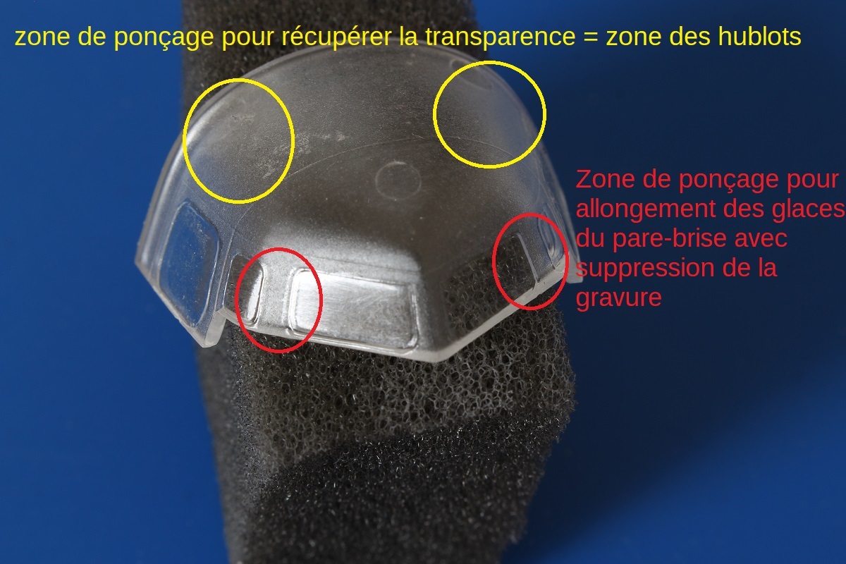

Revenons à la pièce fournie par Heller. Celle-ci est injectée en transparent et seules les parties vitrées sont translucides. Le reste est "givré". Après quelques essais de ponçage léger et un bon polissage aux produits Tamiya, la partie "givrée" et matifiée retrouve sa transparence. C'est parfait, pas besoin de se faire des hublots, il ne faudra que délimiter les zones de ces hublots et y apposer des masques lorsque viendra le moment de la peinture.
Une fois ces masques positionnés sur le dessus du cockpit, on pourra donc déterminer les limites des planches de bord supérieures.
Quant à la présence de ces deux hublots supplémentaires sur la maquette, cela donnera un peu plus de lumière dans le cockpit et permettra de voir ainsi un peu plus l'aménagement interne.
A suivre

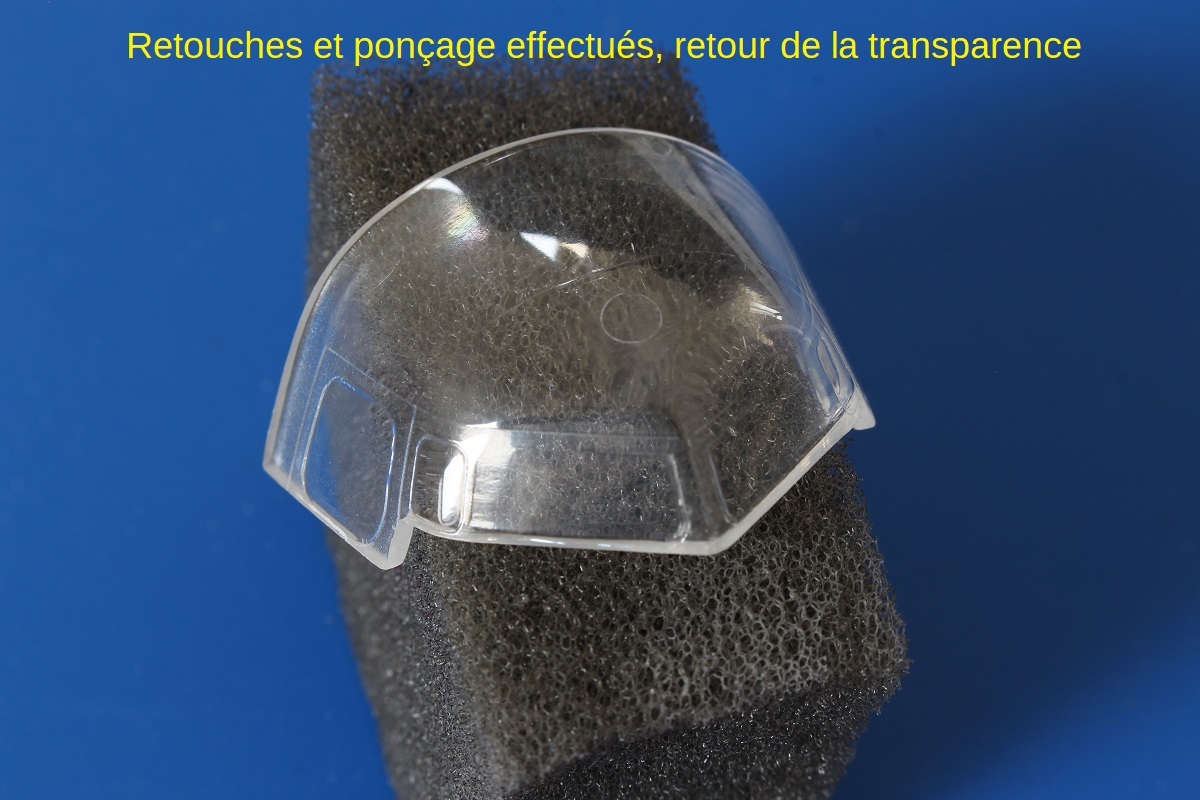

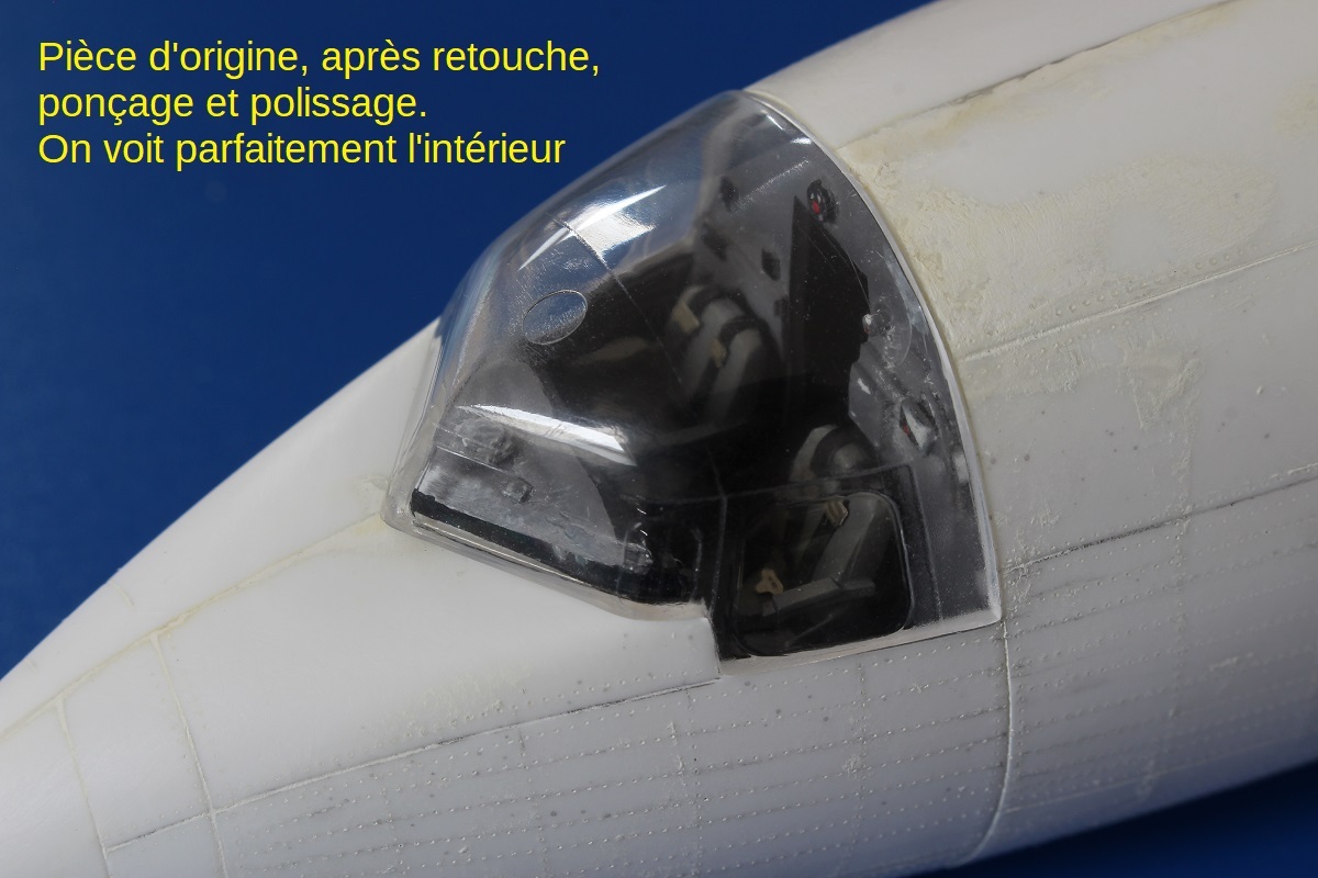

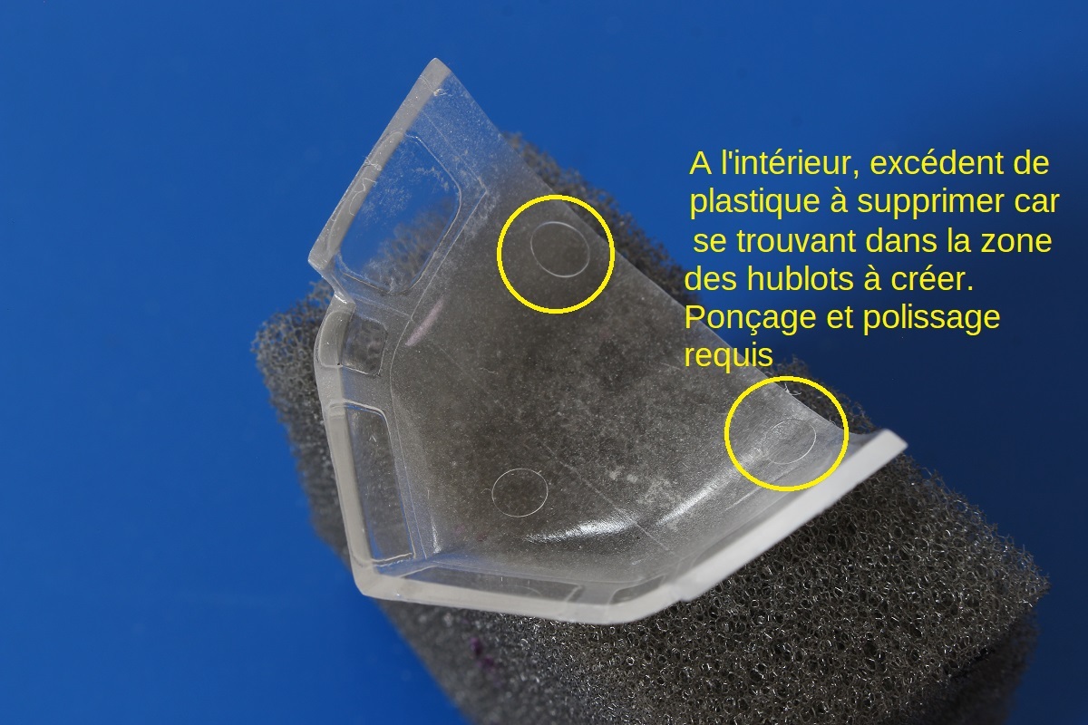

Après les explications, place aux photos montrant la réalisation de la retouche de la pièce transparente constituant la zone "vitres et hublots" du cockpit.
A l'intérieur de cette pièce, il y a malheureusement des excroissances de plastique, justement dans la zone des hublots supérieurs; il va falloir reprendre çà aussi en ponçant fortement avant de polir.
Localisation des zones de ponçage
La même pièce après le ponçage énergique et le polissage. C'est long et fastidieux..., mais l'on retrouve la transparence.
Pour finir deux vues montrant la pièce d'origine avant retouche
et après retouche, ponçage et polissage avec les produits Tamiya et avant un bain de Klir.
On voit déjà très bien les détails de l'intérieur du cockpit et la transparence est là. :wink:
A suivre

Ainsi, tu viens de procéder à l'amélioration à laquelle j'ai longtemps rêvé pour le jour où je monterai un DC6 Heller.
Tu démontres qu'il est préférable finalement de tout poncer - sauf peut-être le montant central du parebrise dont la largeur semble correcte d'origine - pour ensuite configurer l'organisation des vitrages par des caches dans les proportions requises.
Je vais saisir cette page (entre autres) pour la glisser dans ma boîte pour le jour où ... :wink:
