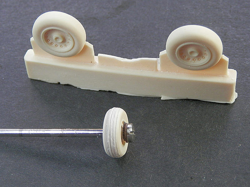

Messages : 9215
Re: MIRAGE F1 CT du Normandie Niémen Kitty Hawk au 1/48
C'est comme d'habitude un super travail de précision, ces trains sont extras. Il aurait été intéressant de savoir comment tu procèdes pour le rainurage des roues ??? Je connais, avec quelques autres, la méthode très empirique du trusquin de fortune, mais là j'imagine que tu t'es servi de ton tour d'horloger. D'après mes maigres connaissances de "tourneur sur perceuse" il faut percer la roue pour y fixer un axe, encore faut-il qu'il n y ait pas de faux-rond, ni de voilage.
Ici j'ai eu du bol au perçage, pas de faux-rond ou de voilage de roue. Le diamètre de la roue était à réduire sérieusement plus le rainurage à réaliser. Malgré tout le résultat n'est pas aussi net qu'espéré.

RENAUD a écrit : ven. 9 sept. 2022 13:57 C'est comme d'habitude un super travail de précision..
... Il aurait été intéressant de savoir comment tu procèdes pour le rainurage des roues ???..
.... j'imagine que tu t'es servi de ton tour d'horloger. ...D'après mes maigres connaissances de "tourneur sur perceuse" il faut percer la roue pour y fixer un axe, encore faut-il qu'il n y ait pas de faux-rond, ni de voilage.
.... Le diamètre de la roue était à réduire sérieusement plus le rainurage à réaliser. Malgré tout le résultat n'est pas aussi net qu'espéré.

effectivement j'ai utilisé mon tour , pour ce qui est de tes connaissances en "tourneur sur perceuse" tu a tout bon , effectivement ,avec l'utilisation avec une perceuse il faut percer la roue et mette un axe du même type que sur ta photo (axe porte de lame rotative) la première chose à faire et effectivement de "rendre rond " la chose .
le mieux est de ce fabriquer un berceau pour tenir la perceuse et a l'instar d'un tour à bois , de prévoir un point d'appui pour y poser l'outil
pour ton résultat "pas aussi net qu'espéré" à mon avis tu as utilisé une aiguille ..me trompe-je ? l'outil idéal est le burin à graver a la pointe est désépaissi et surtout qui doit présenter une angle de dépouille

ATAR93 a écrit : ven. 9 sept. 2022 19:50
Un petit peu ! J'ai utilisé une lame de scalpel N° 11. Mon problème venait de l'immobilisation totale de la perceuse. Malgré mes serre-joints celle-ci a dû bouger imperceptiblement de son plein gré et à mon insu, d'où le résultat pas glop :pascontent: Je commence à cogiter sur la fabrication d'un support horizontal qui devrait permettre le blocage. Malgré tout, ce ne sera toujours pas un vrai tour :nono:

Pour les sillons des peuneus, aussi avec la mini perceuse ( à vitesse assez réduite ) + scies en photodec, ça marche assez bien:
Mais difficile d'avoir le nombre exact de sillons....qui dépend de l'espacement des dents.

la stabilité de l'ensemble est primordiale ..je vais voir si je n'ai pas une photo qui traine ...mais en tout cas j'avais modifié la poignée ...et mis un collier juste avant la "gâchette " ....
c'est une solution :super: mais effectivement avec les dents d'une scie ,cela limite les espacements sauf si tu fais sauter des dents :)
