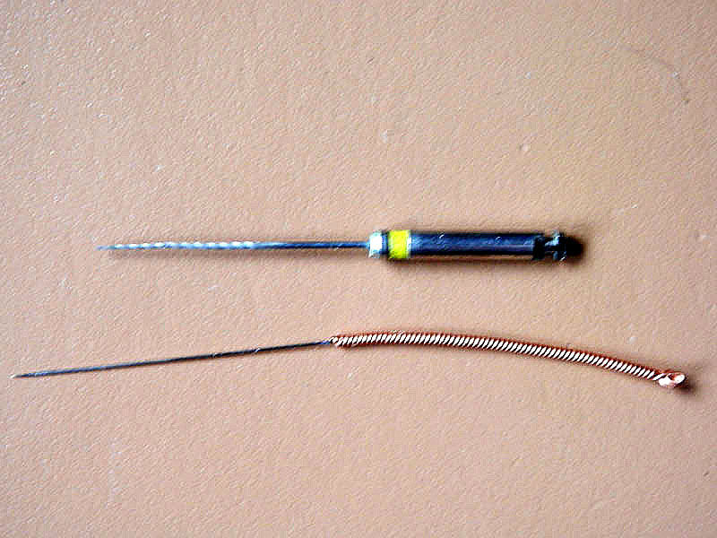

Mettre du Sopalin dans une buse, ça je n'ai pas encore réussi à le faire. :nonon: Mais puisque c'est fait ... L'outil du haut provient d'un dentiste (sert ou servait à dévitaliser les dents, non ne criez pas) et me sert pour les buses de 0,4 et 0,3. L'autre en bas une aiguille d'acupuncture (merci Régis BIAUX) pour la buse de 0,15.
