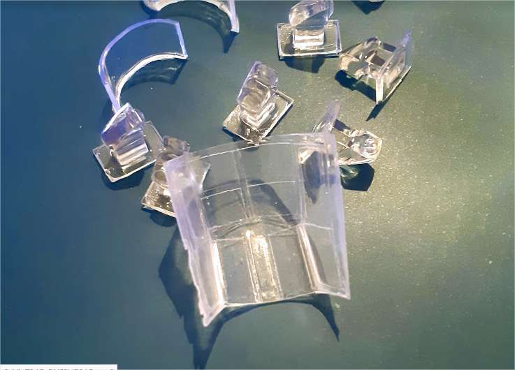

Dommage que çà pègue, je ne savais pas qu'il existe des résines transparentes pour l'impression, et c'est vraiment beau.

Intéressantes, ces résines transparentes.... :shock: :roll: Des noms ? Laquelel as-tu utilisée ?
Pour le coté pegueux, certaines résines grises l'ont pendant un moment, je ne sais pas non plus à quoi ça tient.... :roll:

vbd a écrit : jeu. 30 nov. 2023 08:10 Des noms ? Laquelel as-tu utilisée ?
c'est de la G 217 exposée à 60s/10s, les pièces sont égouttées mais pas rincées et exposés ensuite aux UV pendant une nuit.
puis bain de soleil sous le ciel de Provence.
c'est resté pégueux, très , très peu, mais ça rend inexploitable pour faire des verrières qui subiront beaucoup de manip.

Non rincée? ça doit être pour ça, il doit rester un léger film de résine non polymérisée au préalable.
Bon, le soleil aurait dû jouer son rôle, quand même... :evil:

VMoyet a écrit : jeu. 30 nov. 2023 01:05 Dommage que çà pègue, je ne savais pas qu'il existe des résines transparentes pour l'impression, et c'est vraiment beau.
C'est quoi le problème de l'écho?
Je j'explique: la lumière y compris UV éclaire des couches déjà imprimées, cela provoque des durcissements non prévus si les paroles sont fines, donc typiquement le cas d'une verrière.

waroff a écrit : jeu. 30 nov. 2023 13:03
60s/10s sur quel type d'imprimante? ces valeurs me paraissent très élevées pour un écran monochrome.
Quant à l'exposition d'une nuit entière aux UV, pour ma part la cuisson UV ne dépasse jamais 3 minutes.

La résine qui reste collante, çà me rappelle mes déboires avec mon dernier diorama aquatique jusqu'à ce que j'apprenne que l'hygrométrie ambiante est très importante et doit être en-dessous de 60%. Cà ne pourrait pas agir aussi sur la résine d'imprimante? C'est la "mauvaise saison" pour la résine, le temps étant très humide en fin d'automne.

Glouglou69 a écrit : jeu. 30 nov. 2023 15:29
j"avais 50/8, j'ai réglé 60/10 sur Elegoo Mars
j'ai une verrière faite en G217 coulée, prise en "sandwich" entre du silicone et du plexi, son durcissement aux uv et au
soleil l'ont rendu dur et solide sans le côté pégueux, pourtant elle est plus fine que les pièces imprimées.
Mais les faces étaient en contact avec de la matière. Les uv ont rencontré une barrière à la surface de la résine.
Cela aurait permis de durcir la résine liquide?
en tout cas, pour les phares, le résultat est plaisant, reste à savoir si après mise en forme de la face avant,
le ponçage et polissage lui redonnera son aspect cristallin.
j'ai fait volontairement la face avant débordante car je suis parti du principe qu'il était plus facile de lever de la matière, et mettre en forme au ras de la coque, que de devoir rajouter de la matière, surtout lorsqu'il s'agit de transparent.

le résultat ci dessus est obtenu après moult essai et ne peut être reproduit avec aisance et régularité,
ce seront donc des verrières thermoformées en plexi. J'en ai approvisionné suffisamment dernièrement pour les tests et les tirages définitifs.

effectivement le résultat en moulage est sympa. Tu éclaires l'entrée du moule pour obtenir ce résultat? J'avoue n'y avoir jamais pensé.
En impression je n'ai jamais réussi à obtenir un résultat satisfaisant sauf sur des pièces pleines. Le côté collant est sans doute dû au fait que tu ne les rinces pas (avec un alcool propre bien entendu).
Pour l'instant j'imprime le volume intérieur de mes verrières et les thermoforme, j'obtiens un résultat très satisfaisant.
