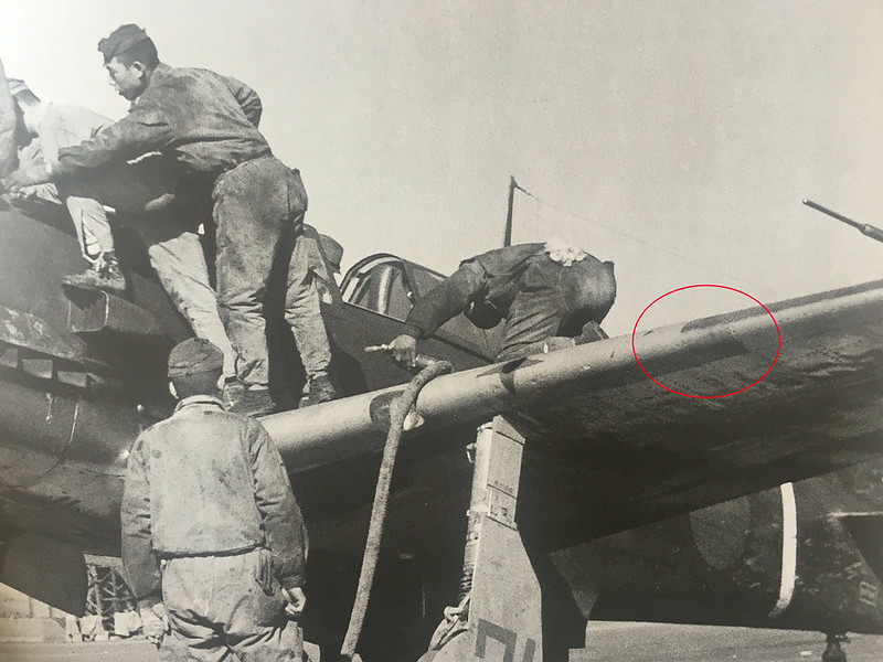

Tiré de ce site https://www.asisbiz.com/il2/Ki-61/Ki-61 ... 45-01.html, on a cette photo du 45 du 244 Sentai.
C'est la déco quime plait, mais:
- Sachant que les Id sont 19 cms plus long que les a, b et c, ce qui se voit aux pipes d'échappement avancées
- Que les I et les II visuellemetn se distinguent par la ligne de structure juste en arrière des pipes d'échappements: verticale sur les I, en biais sur les II
