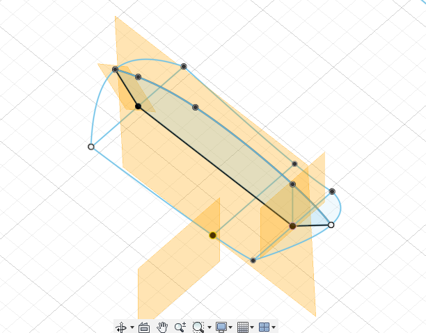

Tu es maintenant en mode esquisse, pour dessiner ton bazar
Et tout de suite le détail de la mort qui tue que même que quand tu as compris tu te sens tout de suite mieux, le mode solide :  Quand tu clique sur ce mode depuis le mode esquisse, tu reste en mode esquisse mais tu accède à la commande déplacer, dont tu vas user et abuser en passant allègrement de l'un à l'autre mode.

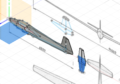

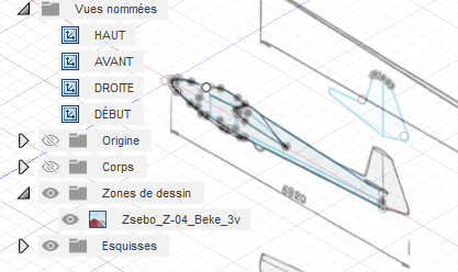

Ceci dit, on peut commencer. On insère une vue du bazar,
Donc insérer une zone de dessin depuis ton ordi puis créer tune nouvelle esquisse sur laquelle apparaît ton modèle, tracer une pige à la dimension désirée, placée à l'échelle, sur laquelle tu ajusteras ton plan par la comande « modifier la zone de dessin. Ici 94,7 mm que j'ai arrondi à 95. C'est chiant mais si j'y arrive ,,,
Après, fastoche, commande modifier l'esquisse et dessiner à grands traits le profil de ton bazar avec les outils qui vont bien, sans oublier que tu auras besoin de la voilure, pour laquelle tu laisseras un bord de fuite d'épaisseur 0,3 mm
Puis masquer le dessin et supprimer les éléments de construction, reprendre dans la joie la voilure qui empiète sur la bulle

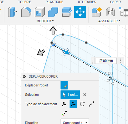

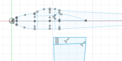

Maintenant qu'on sait faire, on dessine le maitre couple sur la vue de face (qui a dit « c'est le mari ? »)
Et on utilise la commande déplacer pour le positionner à sa place sur le fuselage. Ne pas oublier de passer en mode copie sinon ca fout le broll
C'est là qu'on voit la qualité du plan mais on s'en fiche c'est pour l'exemple. On ajuste donc et, le temps qu'on y est, on crée les autres couples qui nous seront utiles, à plat, et on en profite pour reprendre les courbes au besoin. Le nez sera redessiné à part en prévision de la suite.
Ensuite on pivote les couple par la commande déplacer que j'ai dit qu'on allait en abuser, et c'est pas fini. Pour cela, on se place sur la vue de debut, bien pratique, On peut ensuite virer les axes devenus inutiles.

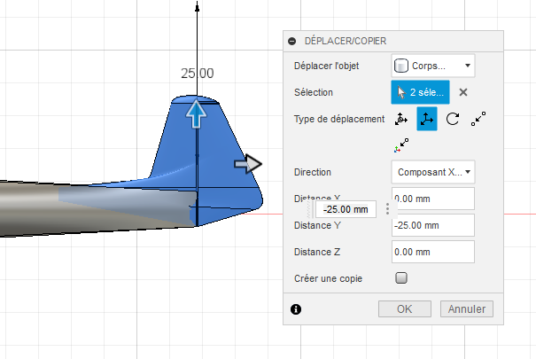

Déplacer la queue qui sera traitée à part, par copie sinon c'est le broll, et virer ces éléments devenus inutiles sur le fuselage

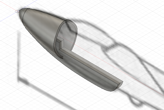

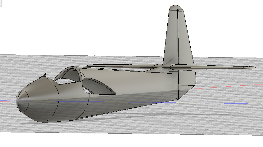

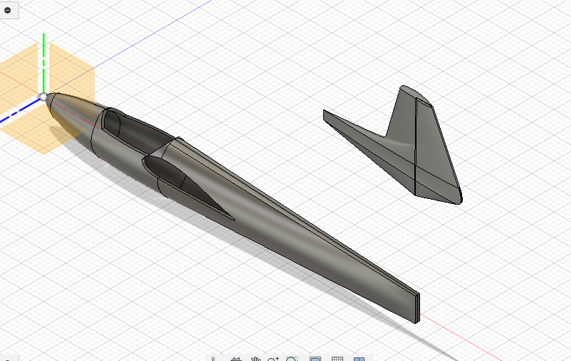

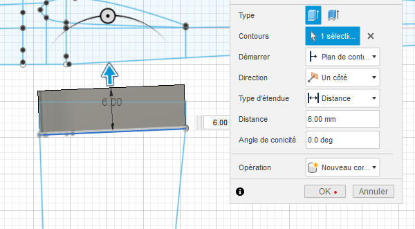

Or donc le nez, plein (snirfl) Fastoche
Les flancs, 0,5 mm à 1, c'est pas mal,
Et ainsi de suite
Puis, en coupant
Et pour finir

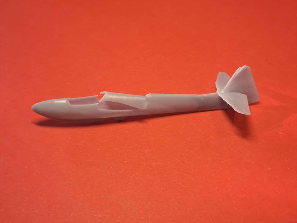

Et voilà
Certes il est vide. Mais déjà tu as la base pour t'en tirer seul.
A venir la dérive puis la voilure et la verrière

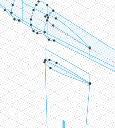

Je suis en train de dessiner la queue. J'utilise encore la méthode qui consiste à pivoter les éléments, mais je vais montrer encore plus fastoche depuis la vue de début.

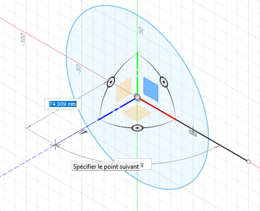

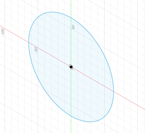

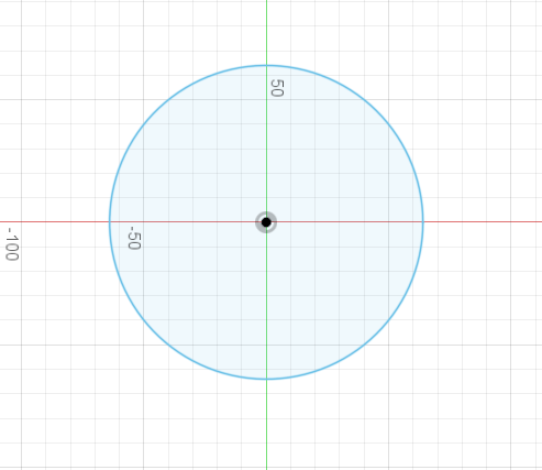

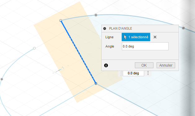

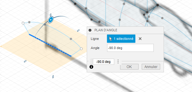

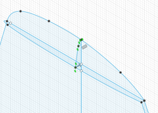

Pour répondre à Jérôme sur l'orthogonalité, ceci est un cercle sur un plan :
Le même vu sous la vue de début:
Un trait selon le plan original et un second, perpendiculaire au premier et vertical selon le plan d'origine
Je gardais cette astuce pour la suite car au début c'est plus simple de pivoter les éléments de construction, on a des fois des surprises si on n'applique pas un angle correct lors du dessin. Perso j'évite d'en abuser.

OK donc Fusion autorise à sortir du plan de l'esquisse, va valoir que je regarde ce que ça apporte mais ça semble simplifier les choses.

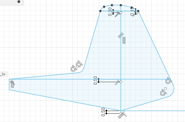

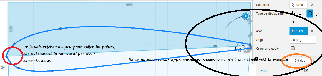

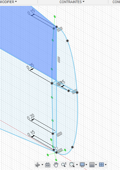

Les plumes caudales. On repart du second projet, qu'on va fortement amender.

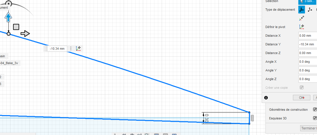

On traces quelques cotes utiles pour l'épaisseur de la chose et, au besoin, les axes de rotation. Pour assurer une épaisseur de 0,3 des bords de fuite, une cote de 0,15 s'impose (- c'est pas la moitié ca ? - Si, c'est la moitié vu qu'on va faire une symétrie à la fin. - Ha bon je me disais aussi...)
Puis on les pivotes à 90° (ou on tire vers le haut, voir au dessus, mais mef, on se fourre vite un doigt dans le nez)
Et comme j'avais oublié une cote, on en pique une autre par copier/glisser, on sait maintenant le faire the lot of fingers dans le nez
Et on trace les couples sur les traits d'esquisse
Puis ,on trace les épaisseurs, au besoin en ajoutant des entretoises aux bons endroits, c'est plus facile à faire qu'à dire,
Idem sur le haut.

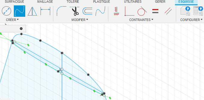

Ya rien sur le bord d'attaque ? - Non, on va voir ce que donne le lissage sur cette forme complexe, pour rigoler, et si ca va pas on fera autrement.

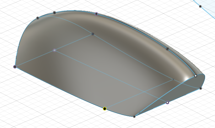

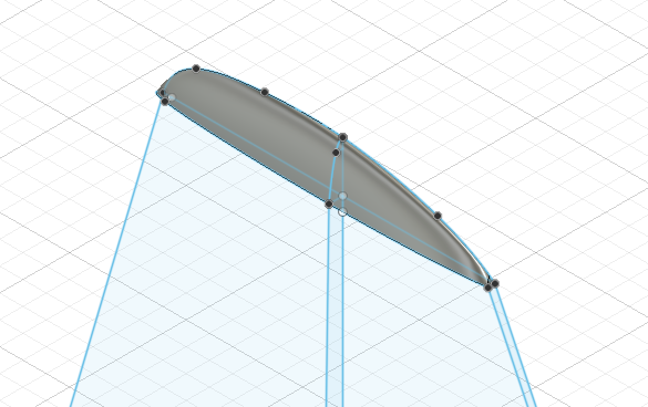

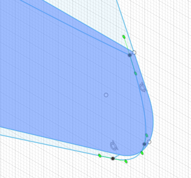

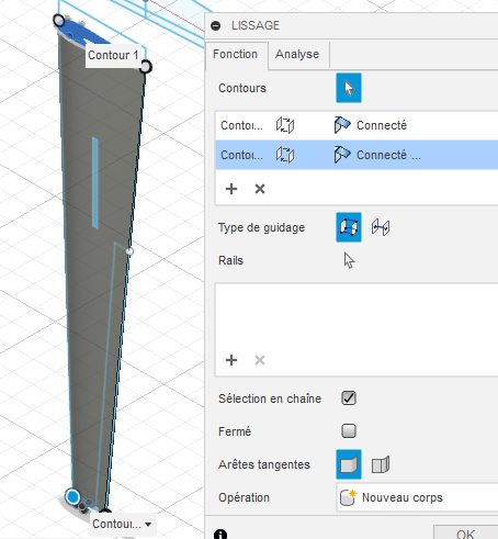

Or donc après un lissage de l'enfer, je m'y suis repris... Bon, ca semble aller pas trop mal, La visu montre un vilain pli, il sera caché par les stabs horizontaux (enfin j'espère). sinon faudra vraiment faire autrement
Maintenant que vous savez faire des faces de fermetures, je vous laisse réfléchir à la manière dont vous allez combiner les faces de fermeture et les lissages, et pendant que vous cogitez je vais me taper une tite bière,
Avec un peu de patience et de persévérance, vous arrivez à ça, qui donne un seul corps plein après couture des faces
Et le haut par lissage

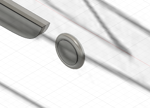

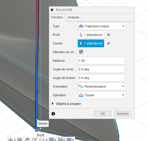

et hop un ptit rond
qu'on pivote
pour créer un balayage de ce rond sur un chemin qu'on vient de tracer sur les traits existants
Pareil en haut mais j'ai fait une extrusion depuis le centre
On arrive à ca après une symétrie miroir
Un pt'it ripage
et hop, décontlasté.

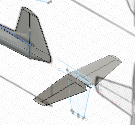

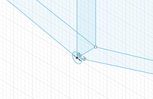

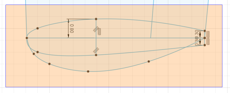

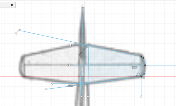

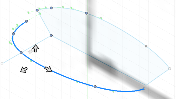

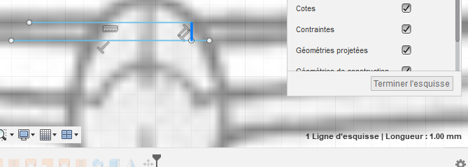

On part pareil du même plan sur lequel on trace à grands traits la vue de dessus et le saumon du coté de son choix, pareil que pour la dérive
Si je fais une mesure sur le plan, je relève une épaisseur de 1 mm à l'emplanture, soit 0,5 avant la symétrie
Pareil à la dérive, on masque le plan et on trace les couples ; On ne s'occupe pas pour l'instant du couple extérieur droit , identique à son voisin,
On vire les cotes puis on trace le bord de fuite et la marque de la gouverne
Fastoche me direz vous, c'est comme pour la dérive. Ben non vous allez dans le mur,

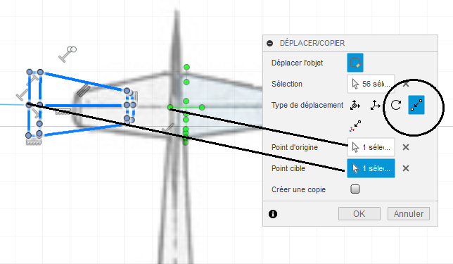

Si j'ai ripé la dérive sans difficulté, les cotes approximatives de mon dessin ne me le permettent plus pour cette partie. Je vais donc trouver un biais,
Bon, il se trouve que j'ai un écart très faible , mais je fais quand même pour l'exemple
On ne voit pas sur mon image, le point cible est dans l'axe de l'emplanture du stabilo
On pivote

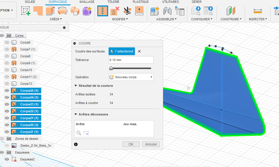

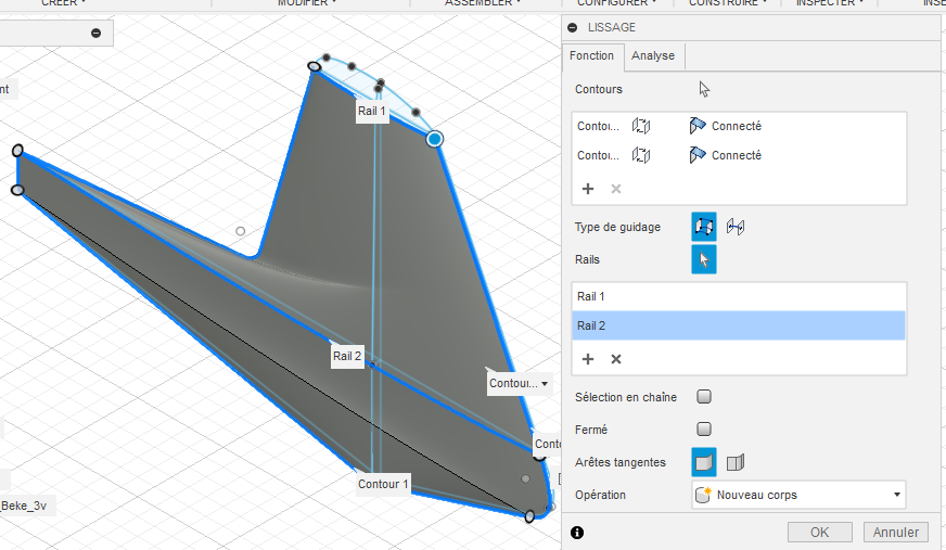

On crée les surfaces par lissages et faces de fermeture, comme pour la dérive, qu'on couds pour obtenir la pièce
Puis on extrude le couple délaissé vers l'emplanture

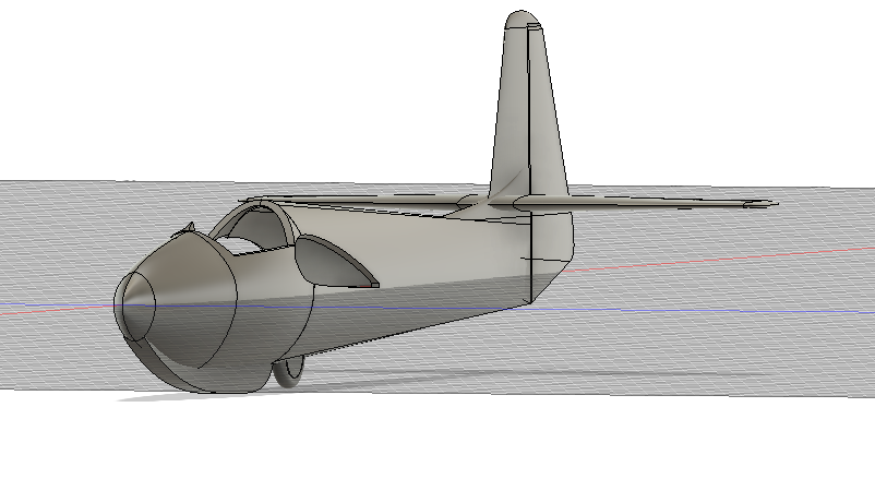

Plutot que se faire ch,,,r avec le coup du p'tit rond, maintenant qu'on sait faire, on va faire bien plus aisément une extrusion fine pour tracer les gouvernes, fastoche
Image Image

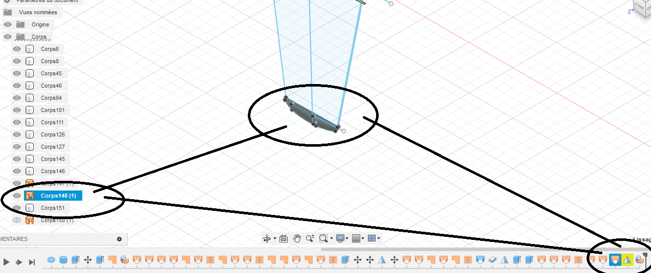

Mon petit lutin intime vient de me traiter de salaud ce matin quand je me suis regardé dans la glace, parce que je vous ai cassé les bombons avec la dérive au lissage compliqué et le coup des p'tits ronds à extruder, mais il fallait bien vous faire travailler un peu. Si vous séchez sur la dérive, commencer par cette étape et revenez y après, je ne vous en voudrai pas.
Et aussi je m'appercois que si je laisse le stabilo en l'état, je ne pourrai pas tourner le gouvernail. Je crée donc un triangle (au pif) que j'extrude dans l'allégresse
Quand je vous dis que si vous n'êtes pas rigoureux en traçant sur les axes on a des surprises. Là je l'ai fait exprès pour montrer (tu parles), mais c'est pas grave, la misère sera camouflée dans la dérive
Pis après,, symétrie, symétrie, maintenant qu'on sait faire c'est fastoche
Ha ben non, Mais rien de grave ca se corrige facilement, on sait maintenant le faire
Et on y arrive les doigts dans le pf
Je vous fais grâce de la suite, qui se passera bien.

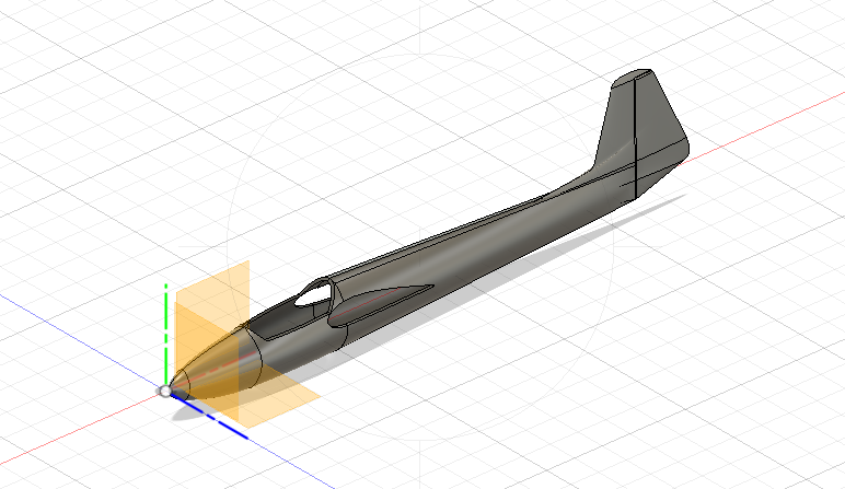

Récapitulons :
Nous avons crée une esquisse du fuselage, puis nous l'avons dupliquée sur un autre fichier pour créer un fuselage et un empennage, sans la détruire par une malheureuse manipulation.
D'un point de vue didactique, nous avons crée la dérive en premier pour l'insérer sur le fuselage, puis les plumes pour les insérer sur la dérive. C'était l'ordre logique des choses.
Mais ca n'était pas une bonne idée au niveau de l'apprentissage du geste, car le lissage de la dérive est un peu compliqué pour le débutant. Cependant, maintenant que tu as compris la démarche, tu vas créer les plumes en premier, la dérive en second, puis tu déplacera ces éléments dans l'ordre logique des choses, après les avoir tôlées.
Nous n'avons pas modifié la structure du fuselage. On va donc la dupliquer à nouveau dans un nouveau fichier pour créer la voilure à l'image des stabilos, en plus fastoche encore.
De plus le dessin précédant commence à devenir lourd et donc la liaison entre Fusion et mon petit ordi commence à devenir chronophage. Autant supprimer cet inconvénient.

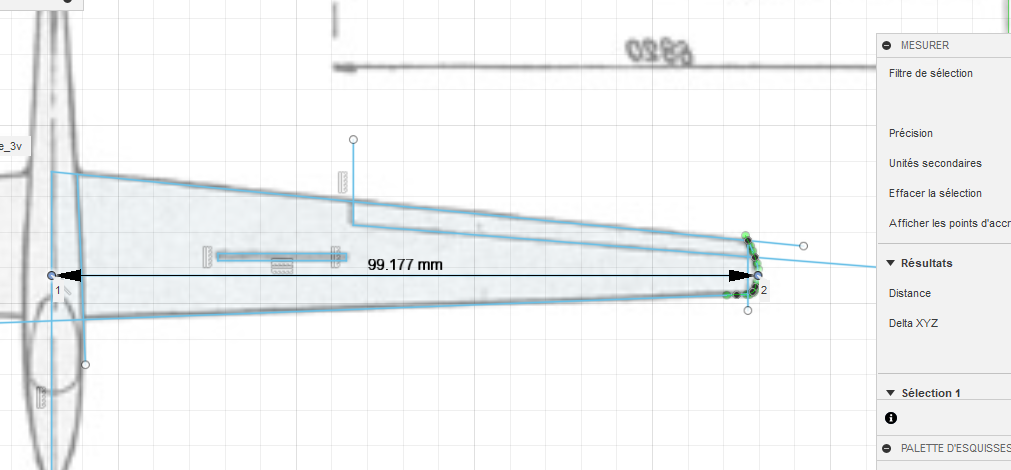

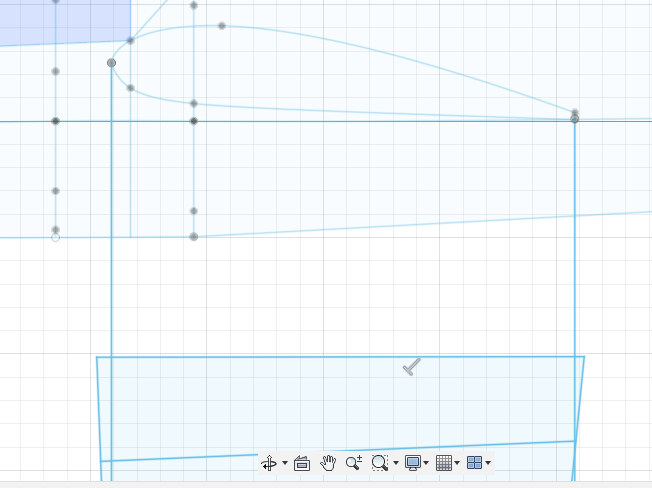

Idem pareil à comme d'habitude, on brosse à grands traits la voilure en plan. On en profite pour prendre la cote de l'envergure.
La même cote sur la vue de face indique 98 et des patates, je retiens donc 99 dans ma petite tête, c'est un tuto, pas une prise de tête
Idem on vire ce qui dépasse et on l'approche de la vue de face
Je me souviens que j'avais triché sur le couple qui empiétait sur la verrière, jaurais mieux fait de le reculer, Donc je suis condamné à tout reprendre le fuselage, mais comme c'est juste un tuto je vais pas me faire ch,,,r et je vais tricher pareil sur l'aile. Je ne suis même pas sur que ca se verra au final.
J'en profite pour virer les traits qui m'encombrent.

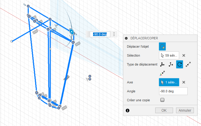

Je vais dessiner la voilure à plat, je dois donc pivoter le maitre couple. Je le déplace donc, j'ai choisi le bord de fuite comme référence mais c'est pas une obligation
Et je le pivote

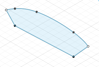

Je trace joyeusement et au pif le saumon. Je sais que ce manque de rigueur, mais c'est rien qu'un tuto, t'auras le temps de faire mieux plus tard
Et je pivote les couples perpendiculairement au plan d'esquisse
D'un point de vue visuel c'est surprenant, mais les vues de face et de dessus sont correctes
Et là c''est la magie qui opère : tu crées des faces de fermeture ou des lissages comme tu veux maintenant que tu maitrises la chose, puis tu crées un lissage entre ces deux surfaces pour obtenir sans effort une très jolie aile pleine

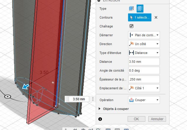

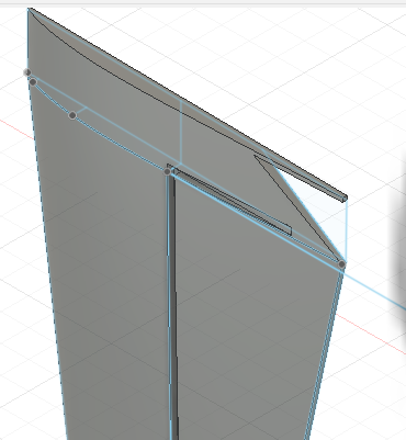

Le saumon, c'est pareil au reste, je ne développe pas. Reste les empruntes des gouvernes et des aérofreins.

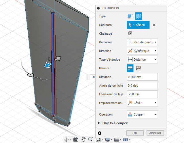

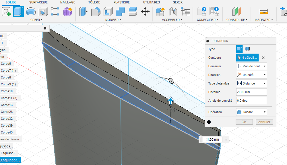

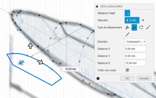

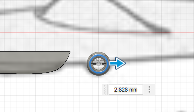

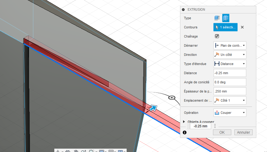

On vas surélever le tracé initial par copie avant de réaliser une extrusion fine du tracé obtenu, pour couper la tôle
Hop

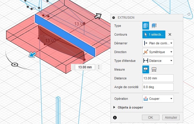

Puis on crée le morceau qui entre dans le fuselage par extrusion bien large,
Et on supprime le morceau qui dépasse par extrusion d'un carré crée pour l'occasion

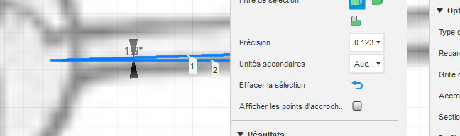

Je mesure un angle de 1,9° (pour mémoire l'angle droit bout à 90°c)
Donc je pivote la pièce rapportée d'autant (en emporte le vent, normal pour un planeur). On verra ce que ca donne au montage, y'aura surement un peu d'ajustage mais autrement ce ne serait pas drôle.

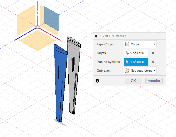

Et pour terminer, je crée un plan de décalage grâce auquel je crée la seconde aile par symétrie.

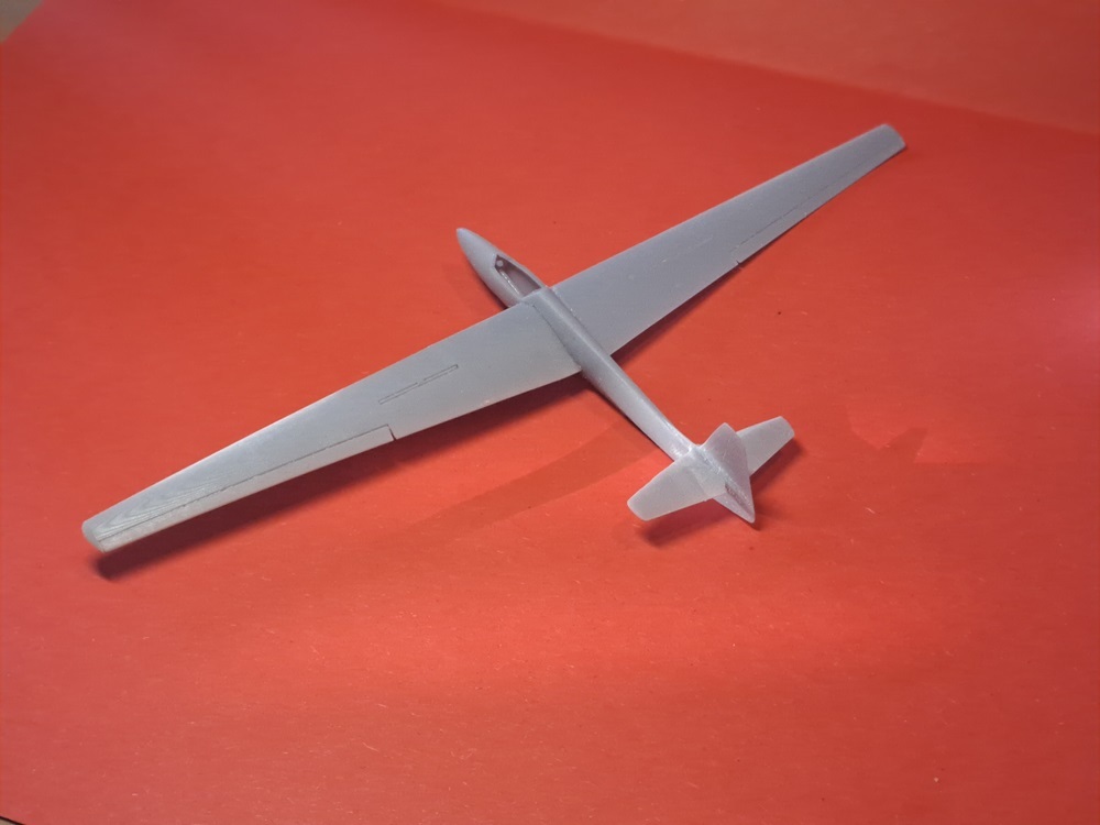

Et maintenant, Apéro.

Normalement tu dois commencer à te sentir à l'aise. Alors on peut attaquer la verrière
A la différence du reste on va travailler sur les deux cotés en même temps pour éviter une éventuelle marque disgracieuse au sommet de la bulle.
Nous allons créer une forme afin de mouler dessus par estampage. Si ton slicer sait réduire les proportions sur les 3 axes pour rattraper l'épaisseur du transparent, c'est sans problème, sinon du devras intégrer ce point dans tes mesurages de hauteur et de largeur, pas de problème pour la longueur.
Je déplace par copiage la forme de la verrière,
Je crée un plan d'angle qui me servira de base pour ma bulle
Je retrace la forme verticale sur ce plan, en m'appyant sur les point de l'autre esquisse
Je trace la forme horizontale sur la vue de dessus et je la déplace par ripage et rotations successives, par approximation, vers la vue de base, C'est un peu sportif, mais bon
Et après avoir recopié le trait de cote, je crée ma courbe de l'avant
Vous pouvez vérifier sur la vue avant
Idem pour la courbe de l'arrière, mais flute, on s'aperçoit que le plan est fantaisiste alors on improvise. Ou alors c'est moi qui ai merdu mais c'est pareil on est condamné à l'improvisation. Après quelques tâtonnement et des plans d'angles judicieux, on obtient une chose qui ressemble à quelque chose. Si j'y arrive ...
Après ,,, Lissages ou faces de fermetures comme tu le sens
Et lissage entre les surfaces sur les 3 rails,,, Saperlipopette, Monsieur refuse ? Bon alors lissage des 4 faces et couserie en elles, et hop une bulle pleine
Bon je ne suis pas sur que ca ca coller du premier coup, mais s'il s'agit seulement de bidouiller un peu, d'autres et des plus pointus y sont passés aussi. S'pas ?
Pis après un pieds carré par intrusion, fastoche,
Ca, c'était le plus dur, Si tu es arrivé là tu peux dire que tu as maintenant de quoi t'en sortir seul.

Après toutes ces émotions, on souffle avec un peu de simplicité et de fraicheur.
Le patin, construit par l'extrusion d'une forme dessinée sur l'esquisse du fuselage :
Le patin me servira de support pour le dedans, dont je prendrai les cotes après l'impression, ce que j'aurais pu (du) faire pour la bulle d'ailleurs, mais je suis joueur,
Une petite tore et un petit cylindre et hop une roulette
Ne pas oublier l'anneau de traction
Et en route vers l'impression.

Après la théorie vient le temps de la pratique
Cher ami plus vraiment débutant, nous sommes tous passé par la, celui qui dit le contraire est un menteur.
C'est pas grave, bien au contraire, ca va te permettre de te remettre en cause sur tes esquisses.
Pour ce qui concerne la dérive, je ne suis pas surpris vu sa forme et la méthode que j'ai utilisé. Je lui ai donc crée un bord d'attaque digne de ce nom, c'est réglé en quelques minutes.
L'empennage est minable. J'ai cru dans un premier temps que j'avais oublié de l'épaissir mais non, il manquait juste d'épaisseur tout court et sortait des capacités de ma petite machine à deux balles. Epaissi avec un bord d'attaque conséquent, ca le fait à peu près. Pour bien Faire je devrais l'épaissir plus encore, mais j'ai peur de faire tache en cassant l'harmonie de la machine car cet objet est vraiment très fin et petit.
La déformation du fuselage est manifestement une erreur de conception. Je l'ai recréé plein (le fuselage, hein), ainsi que la petite partie en arrière de la verrière, avant de me résoudre à reculer la voilure de 1 mm. De toutes façons le plan est approximatif, je me suis pas gratté pour le faire.
Pendant que j'y étais j'ai revu l'épaisseur des flancs. Reste le plan droit voilé, c't'1 détail (Vous qui passez samovar).

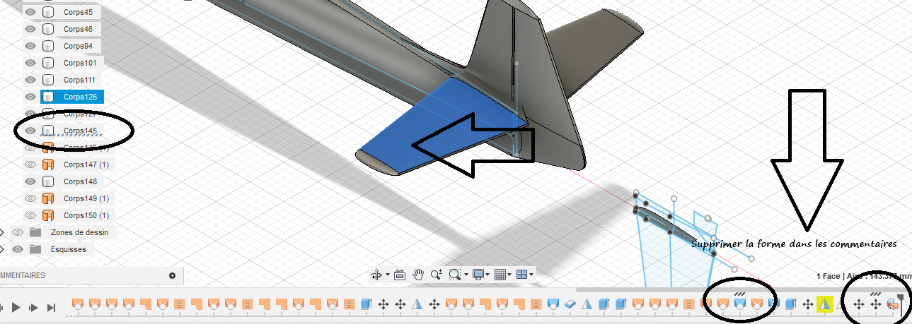

Pour supprimer les corps, cliquer dessus et supprimer la chose dans la ligne du bas, en commençant par le dernier
Attention, quand tu supprimes un corps obtenu par couture de faces, tu retrouves les faces d'origine, à faire disparaitre donc.
Pour les lissages et autres faces, les retrouver dans la ligne du bas en rapport avec celle surlignée et la supprimer
Tu seras sans doute obligé de supprimer des symétries et autres bricoles, elles apparaissent en rouge dans la ligne du bas.
Et si tu trouves des objets grisés à droite du marqueur, tu peux les supprimer sans remord.
Plus simple quand tu es sur de toi, ,tu ripes le marqueur jusqu'à retrouver la configuration de dessin qui te conviens, puis tu supprimes tout le grisé.
Pis après, modifier l'esquisse, tout ca.... mais maintenant tu sais faire, ca va vite.
Et voilà, j'en ai terminé.
Je suis parti d'une feuille blanche, j'ai essayé de décortiquer chaque étape en proposant plusieurs solutions histoire de vous faire manipuler pour obtenir quelque chose d'imprimable, je me suis planté, comme tout le monde dirais je, j'ai corrigé, comme tout le monde.
Je remercie Jérôme pour sa question pertinente sur l'orthogonalité, c'est la base pour travailler sur la vue de début.
La suite, c'est du tradi je n'en parlerai pas.
Et pour ce qui concerne l'aspect chronophage que beaucoup craignent, j'ai ouvert le sujet le 10 avril. Nous sommes le 19, ce qui fait peu de temps en partant du principe qu'il m'a fallu réfléchir à ce que j'allais vous dire et m'y reprendre souvent pour essayer de l'énoncer correctement, faire les captures d'écran et les adapter, écrire ce sujet, travailler sur deux autres projet et me taper quelques bières. En bureau d'étude et sans les contraintes, j'estime le temps nécessaire à deux journées de travail au maximum.
Un dernière chose, je serai friand de voir le résultat si tu te lances dans le projet.
